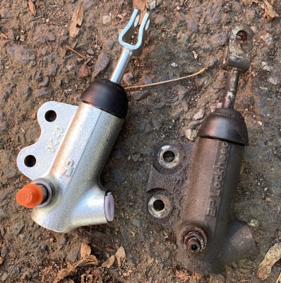

Ahoj všem,
motor už mám opraven, ale objevil se další problém. Chtěl jsem dnes vyjet a při prvním sešlápnutí spojky zůstal pedál viset a nevrací se sám zpátky. Po nějakých třeba 10 minutách se postupně vrátí do původní polohy, ale šlápne se znovu a stane se to samé...Kde může být problém? Kapalina nikde neutekla, pod autem ani kapka, nádobka je plná. Dočetl jsem se něco o pomocném válci - kudy se k němu dostat abych to checknul (resp. je to ten malý váleček zespoda motoru před tlumičem výfuku hned u spojky jako takové)?A lze ho kdyžtak vyměnit svépomocí nebo to radši chce odbornou ruku? ;) Díky předem za postřehy...
Btw.: Byl jsem jezdit včera nějakých 50 km a žádný náznak problému. Auto stálo na dnešek jen přes noc/den venku...Může mít vliv počasí/přílišné teplo? Jsem od Č. Budějovic a dneska udeřily první velký hice asi jako všude :? :D

Ahoj, ja to resil na podzim, s autem jsem asi 10 dni nejel a kdyz jsem sel do auta tak pedal byl trochu propadlej, slo i spatne radit a po projeti asi 20km se propadl uplne. Koukal jsem na pomocnej valec a byla jen odkryta prachovka, tak jsem to vycistil, odvzdusnil a vratil a slo to. Letos ale po mesici co jsem vyjel najednou pri jizde to ruplo a pedal uplne propadlej, koupil jsem novej pomocnej valec (na ebay i rimmer snad kolem 1000kc, ja to chtel co nejdriv tak jsem nasel zrejme snad uplne posledni jeden na cesky strance asi za 1700). Vymenil jsem ho (otazka asi 5minut kdyz nepocitam sundani krytu motoru) ale neslo to vubec odvzdusnit naslapavanim, tak jsme 2 hodiny resili co s tim a pak jsme to odvzdusnili kompresorem a za minutu hotovo. Jinak kdyz sundas kryt motoru tak to je hned videt na prevodovce, vedle boxu na vzduchovej filtr.

Ahaaa, tak to se na to zkusím podívat. Snad to bude způsobený jenom tímhle...Zajímavej srovnávací obrázek - jsem zvědav, jak vypadá ten pomocnej válec u mě :-D

Tak bohužel, pomocný válec vyměněn za nový a problém pořád stejný :? Napadá mě tedy ještě hlavní válec co je nad pedálem, jelikož i při odvzdušnění našlapáváním je chod pedálu takovej plonkovej - nedává pořádně tlak a vrací se dost pomalu (může být možná i unavená pružina co vrací pedál?). Vyměním ten hlavní válec za novej a uvidíme, zas tak drahej není...
Dočetl jsem se ještě, že může zlobit to spojkové rameno co je napojeno na pomocný válec. Dá se to nějak rozhýbat aniž by musela spojka ven? Prý se tam dá stříknout nějaké mazivo a mělo by to trochu pomoct...

Tak vyměněn i hlavní spojkovej válec, odvzdusneno kompresorem a díky bohu to spojkuje :D popravdě jsem už nevěřil že to bude jenom tím válcem...Díky za postřehy, teď snad zase budu chvíli jezdit :)

Já řešil nedávno to samý, ale u mě se bohužel kousla i ta osička, takže jsem měnil komplet válec, vylepšenou osu s maznicí a když už jsem byl v tom, tak jsem se plácl přes kapsu a vzal i novou spojku od AP Formula Racing drive:
