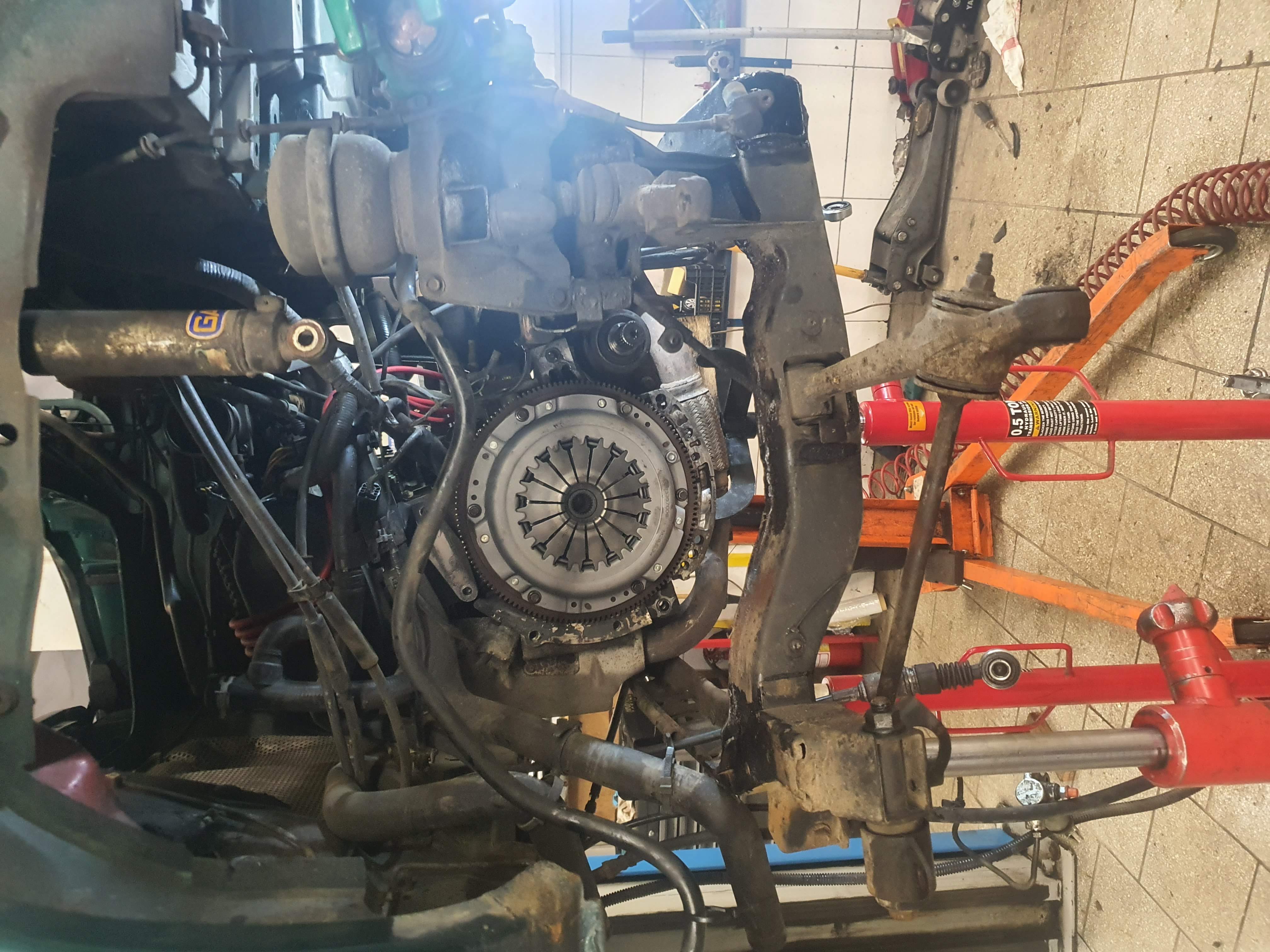

Ahoj, prosím o radu . Udělal jsem převodovku na MGF a teprve te´d se chystám ji vyměnit.
Máte někdo zkušenost zda jde vyndat bez nutnosti vyndavat celý rám s motorem?
Pokud bude nutné vyndat celý rám musí se odpojit pérování.
Děkuji za odpovědi.

Musí se všechno odpojit,vypustit hydrigaz a celý rám ven
Re: prevodovka
Jde to i bez rozpojení hydragas vedení. Rám jen o 20cm spustíš a sundáš výztuhu rámu vlevo. Pak lze převodovku vyjmout. Bez zvedaku se podle mého neobejdeš.

To už můžeš rovnou vypustit hydrogaz když máš všechno odpojené a pustit na zem
Re: prevodovka
V RAVE je na to postup, dělal jsem to několikrát. Ani rám jsem (myslím ) nepopouštěl dolů. Trochu ježek v kleci.
