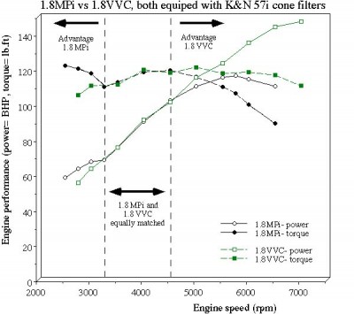

Či MPI alebo VVC pri F, tak otázkou je, či si šofér, ktorý bude točiť motor viac ako 4500 otáčok. Ak nie, je zbytočné mať VVC, takto nejak vyzerá výkonová charakteristika
