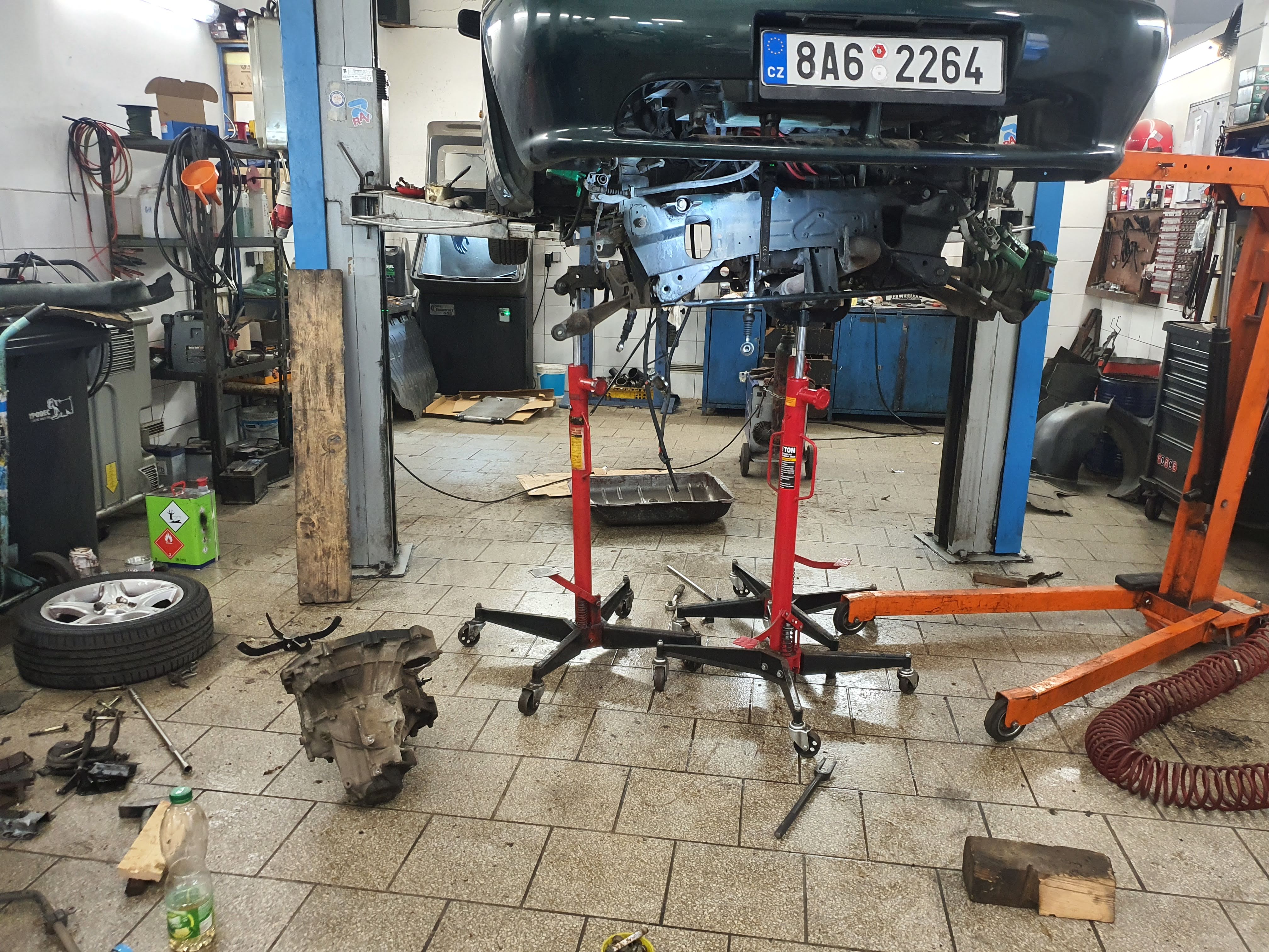

Ahoj, prosím o radu . Udělal jsem převodovku na MGF a teprve te´d se chystám ji vyměnit.
Máte někdo zkušenost zda jde vyndat bez nutnosti vyndavat celý rám s motorem?
Pokud bude nutné vyndat celý rám musí se odpojit pérování.
Děkuji za odpovědi.
B6
Re: prevodovka
Příspěvek od lenham3 » pon dub 24, 2023 17:27
Musí se všechno odpojit,vypustit hydrigaz a celý rám ven

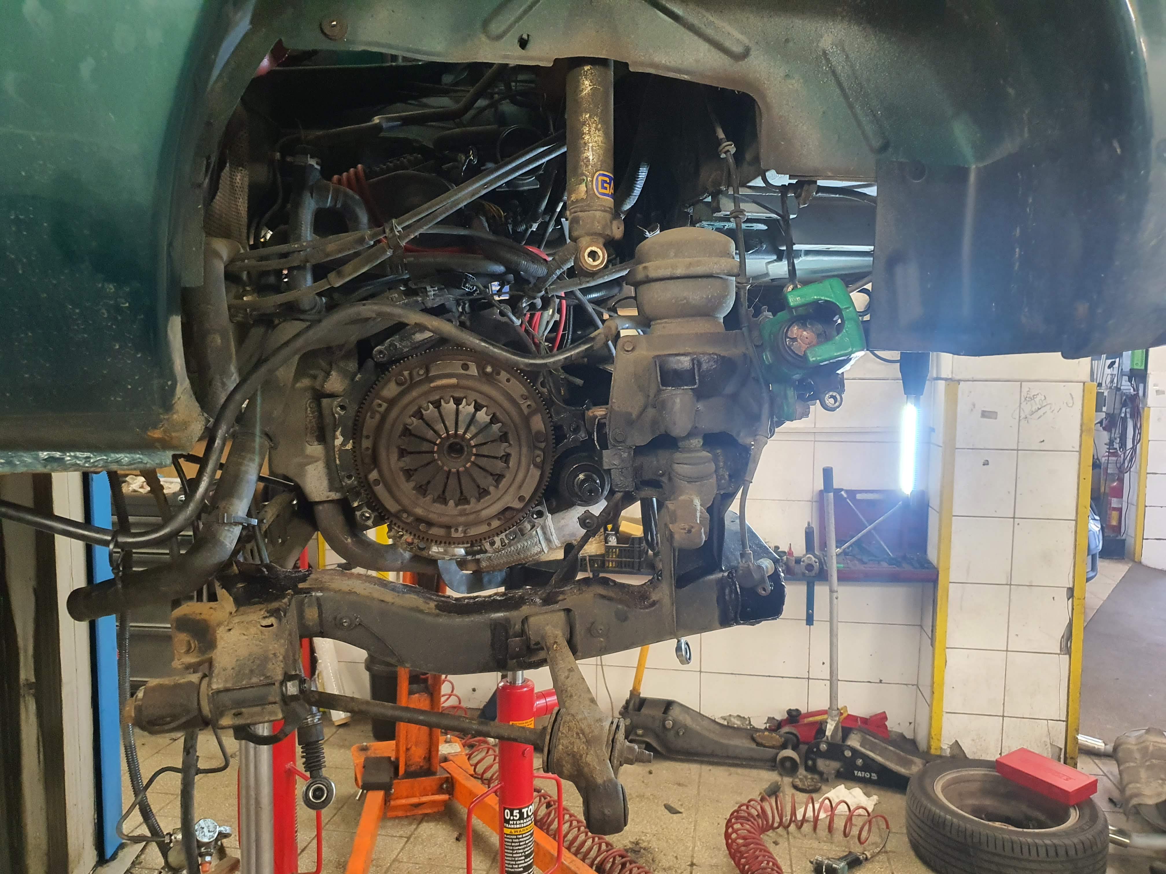

Příspěvek od Vrt » stř kvě 31, 2023 7:57
Jde to i bez rozpojení hydragas vedení. Rám jen o 20cm spustíš a sundáš výztuhu rámu vlevo. Pak lze převodovku vyjmout. Bez zvedaku se podle mého neobejdeš.

Re: prevodovka
Příspěvek od KDB » sob čer 03, 2023 9:26
V RAVE je na to postup, dělal jsem to několikrát. Ani rám jsem (myslím :mrgreen: ) nepopouštěl dolů. Trochu ježek v kleci.
