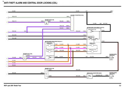

Trochu oživím téma. Moje MGF Mk 1 r.v. 1996 funguje následovně: Dálkovým ovladačem odemknu, probliknou blinkry. Při zamknutí dálkou blinkry nesvítí a vše se zdá O.K. Alarm spíná na otevření př. kapoty, dveří. Ne kufru, což je snad v pořádku. Při zamykání a odemykání klíčkem ale reagují pouze dveře řidiče. Táhlo dveří spolujezdce musím ovládat ručně. Dle uživatelské příručky pokud při zamykání dálkou neprobliknou blinkry, jsou někde špatně zavřené dveře, víko, kapota. A je nefunkční senzor vnitřku. Což se u mne děje. Mám teorii, že by nemusel fungovat mikrospínač táhla dveří řidiče a v tom případě jako by dveře nebyly zavřené. Mimo to mi někdy při zamknutí dálkou zarachotí zámek dveří spolujezdce, což má být varování před koncem zámku. Chtěl bych vědět, co si o tom myslíte. Nerepasuje u nás někdo tyhle zámky? Dají se tam nějak upravit zámky z pozdějších modelů? Mk 2 nebo MG Tf? Ještě jdou sehnat nové. Děkuji za posouzení a reakce.
Re: Alarm
Ahoj Pavle,
dedukci máš nejspíš správnou. Nikdy jsem se nehrabal v zámku z MGF, ale předpokládal bych, že to bude stejné jako u jakéhokoli zámku z té doby, že to jde rozebrat a uvnitř vyměnit mikrospínač, případně ho nějak dočasně vypodložit a podle čísla na něm sehnat nový. Co se koukám do schématu, tak dveře by neměly mít žádný sekundární spínač, takže mělo by to být opravdu jen o jednom mikrospínači v zámku.

Děkuji za odpovědi. Myslíte, když otočím klíčkem a neslyším el. zacvaknutí zámku ve dveřích spolujezdce ale ani ve dveřích řidiče, že problém je v zámku řidiče nebo to může být i pouze v zámku spolujezdce? Možná to vyplývá ze schematu zamykání a ptám se blbě. Ale jsem houby elektrikář. Zatím to nepotřebuji nutně řešit, do zimy daleko. Z variant repase stávajících zámků, koupě starších nebo z U.K. nových by se mi asi nejvíc líbila oprava stávajících. Jen nevím, zda budu mít tolik odvahy pouštět se do toho sám. V Anglii jsem objevil nějakou adresu na repasi. Ale cena snad cca 45 liber za zámek +poštovné+další poplatky a jsem někde asi příliš vysoko. Tak ještě jednou dík.
Re: Alarm
Tak vyřešeno. Zámek demontován, rozebrán, Mikrospínače O.K. Silně zoxidovanej až téměř ulomenej kontakt vedoucí do dvoupolové svorkovnice. Napájen nový kontakt a vše funguje, jak má. Tak snad to i chvíli vydrží. V odkazu stránka, která mi pomohla. Mám zrovna tento první typ zámků ještě bez kabelů. https://mgfcar.de/door_lock/index.htm
