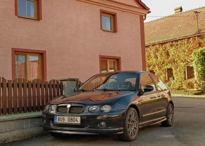

Nadešel čas založit téma a postupně se tu rozepsat, jak to s tímto autem bylo. Jako že toho bylo hodně, auto mě stálo kromě nesmyslných peněz i nemalé nervy. Ale protože se zdá, že si to tak nějak sedlo a moje naštvanost mírně opadla, tak musím hodit na "papír" co všechno se na autě řešilo dokud to mám v hlavě. Rozhodím to tu do několika příspěvku, tak tento první věnuji...
Foto:

Současná konfigurace:
... kromě standardu...
+ Polyuretanové silentbloky na předních podélných ramenech v přední nápravnici, silentblok pod kulisou řazení
+ Upgrade kardanu řazení od Šeby
+ Převodovka se samosvorným diferenciálem Torsen (z Rover 620 Ti)
+ Odlehčený setrvačník TTV Racing
+ Nerezový zadní díl výfuku Janspeed XPower + vybroušené sváry ve vstupech svodů
+ Lehčí 17" kola Enkei WAKASA - barva titanová lesklá (na zimu origo 16")
+ Vrtané kotouče nevím jaké - jdou do šrotu, protože to jsou nějaké nefunkční šmejdy
Aktualizovaná konfigurace (stav k 27.6.2024):
+ Trojblik
+ Vyjma výparníku vykuchaná klima, tedy kratší řemen a pouze alternátor
+ Vyhřívání sedačky řidiče - mojí zadele :-) (mám v zimě rád teplo na záda)
+ Opletené brzdové hadice HEL
+ Polyuretany v předních příčných ramenech a v uložení stabilizátoru.
+ Přepínání mezi dvěmi mapami skrytě přes tlačítko klimatizace. Jedna mapa origo, druhá původní nějak upravená, mnou upravená s připrdnutím do výfuku :-) a zvýšeným volnoběhem.

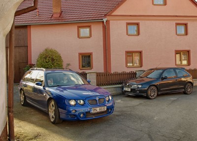

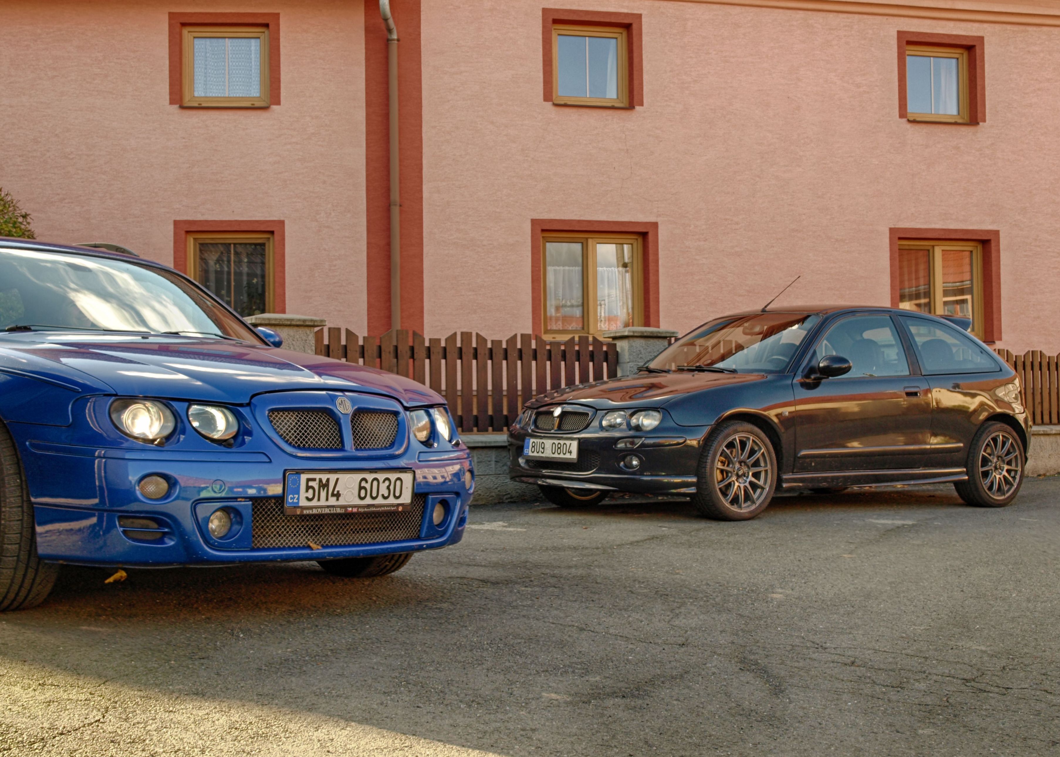

To mi ty tvé úpravy budeš muset všechny vysvětlit páč vůbec nerozumím krom kol a výfuku na co jsi tohle všechno dělal :-) :shock:
ObrázekObrázek
Obrázek - MG ZR 160
Obrázek - Rover 45
Příspěvek od Trunda » sob dub 01, 2017 20:27

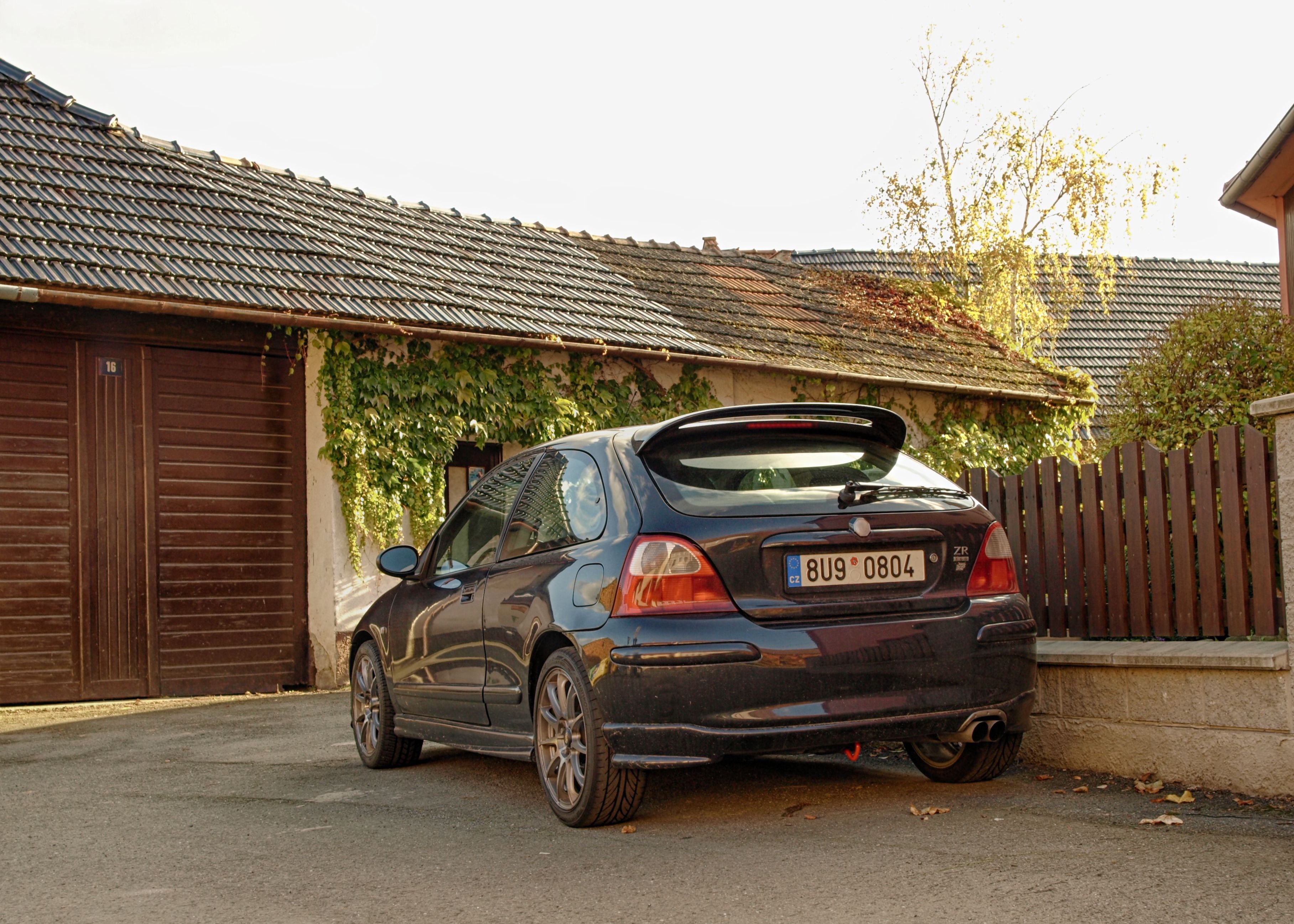

Kola, výfuk a odlehčený setrvačník tam byl, když jsem to koupil. Ještě tam byla ta 65mm škrtící klapka, která musela ven. No a polyuretany a převodovku se samosvorem jsem přesypal z Kupéčka.
Výfuk je opravdu luxusní - s origo katem a standardním středem s tlumičem to má takový hodně decentní brumlavý zvuk. Kdybych chtěl trošku drsnější zvuk, tak mám ještě střed bez tlumiče. Kola jsou o něco lehčí, než origo 17", jsou moc pěkný, ale bohužel dvě už celkem hnusně olézají. Myslím, že mají ET 40, tak je auto trošku rozkročený. Lehký setrvačník je pro můj jízdní styl fajn věc. Jezdím cestičkami, kde velice málo jedu setrvale konstantní rychlostí, takže lepší pružnost motoru opravdu vítám. Nejvíce je to znát při akceleraci z menších rychlostí.
Samosvor je návykovka... bohužel se mi zatím zdá, že s podvozkem RFa si ho neužiju tolik, co v Kupéčku.
Jinak letmo... dnes jsem vyměnil přední vrtané nesmyslné brzdy za nové kotouče a desky ATE, nalil Millers Oil NanoDrive 10W40 ;-) (mňami mňam) a přezul na letní... Zadní kotouče budu muset objednat i s deskami, protože ty dělají největší kravál.
