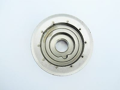

Však tak ani žádný klínek není ale jen rovná ploška
Příspěvky: 18109
Re: My ZR 160
Příspěvek od Trunda » ned zář 12, 2021 19:50
Přesně tak… no a jak teda? Drželo na tom kolečko nebo je na tom volné? Když se na to naklepne, tak musí těsně sedět bez jakékoli vůli v rotaci…

No ja myslel, že tam má být takový výstupek jak je na tom ozubeném kolu. No když jsem ho nasadil tak vůli v rotaci měl ale nezkoušel jsem ho naklepat.. zítra by mi měl dojít šroub takže ho zkusím naklepnout :)

J, prolis tam je, možná jako pozůstatek nějakého původního záměru, nebo možná to má jiný účel... ale čep tam prostě reálně není. Chce to to kolečko naklepnout, nebo třeba šroubem přitáhnout, pak šroub povolit a kolečko by tam mělo perfektně sedět bez kvedlání. Protože jakmile tam v rotaci bude vůle, tak fakt hrozí opětovné povolení šroubu, respektive šmiknutí klínku proti řemenici atd. Pokud ta vůle ale bude opravdu mikroskopická, tak se to dá asi vyřešit nějakým tekutým tmelem, či lepidlem, sic to není nic, čím by se člověk chtěl chlubit. Já to tak na jednom motoru mám udělané a to ta klika byla ožužlaná fest a po té, co jsem dal slušné kolečko, řemenici a zánovní šroub a vytěsnil tu vůli kolečka, tak to tuším vydrželo i ježdění v Mejtě :-) Ale je to časovaná bomba.....

Tak to se mi docela ulevilo že nemusím navařovat nějaký prolis nebo klinek :D no pokud bude mit vůli tak si změřím přesně tu plošku na klice a na to ozubené kolo navařím materiál který potom na CNC přesně odfrézuju :) no uvidím zítra jinak díky

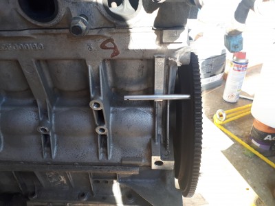

Setrvak zaaretovat kolikem / roubikem, ted nevim ale tusim ze 8mm mozna 10 ... a nebo treba hlubokym orechem, viz foto ... tady teda na povoleni, na dotazeni se to opre dole.
Sroub na threadlock a dorvat razovym utahovakem.

No ozubené kolo už mám vevnitř vyvařené, ten výstupek co tam byl sem zavařil ať je větší dosedací plocha.. Jinak svařil mi to známy Tigem takže by měl ten svár pěkně držet..
V pondělí si vyrobím přípravek, abych vyfrézoval drážku přesně vůči tomu klinku co drží řemenici, nechám větši radiusy a potom to dobrousím fortunkou at to sedí na pevno.. samozřejmě závit vyfoukám protože je v něm prach od rzi a jak psal Trunda tak raději to dám na nějaké méně pevnostní lepidlo ať to potom někdy i povolím..

Tak ozubené kolo je nakleplé a bez vůle, rozvody nastavené a šroub na lepidle.. nechám to lepidlo vytvrdnout a může se startovat a testovat jestli to vydrží :D

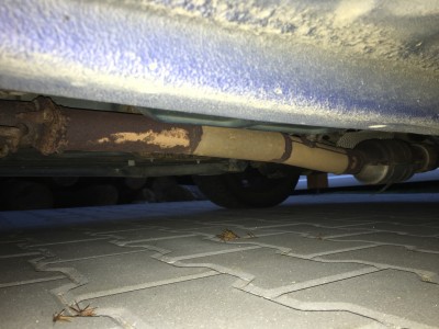

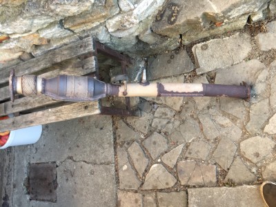

Tak zatím drží a auto frčí :) Jinak lepidlo jsem použil Loctite 243.Teď řeším to že auto v nízkých otáčkách pocukává kolem 1500 otáček když někde popojíždím tak při lehkém sešlápnutí plynu nebo když pustím plyn.. Naposled co mi to takhle dělalo tak jak se zavařil prasklý výfuk tak byl klid a teď je znovu prasklý.. Mám v plánu vyrobit nový výfuk od svodů po středový tlumič, střeďák mám už doma nový z rimmeru a rovnou vyměnit lambda sondu před catem.. co jsem byl u Lenhama v zimě s autem tak mu diagnostika napsala chybu P0170 a na UK forech tomu z většiny případu dávají za vinu lambda sondu… Ještě se mi doma válí sada těsnění na sání takže plán je jasný :D jinak kontrolka motoru nesvítí… Dneska jsem pročistil kontakty na cívkách i kabelech, nastavil potenciometr na klapě a cukání přestalo dokud jsem motor více nevytočí takže zřejmě je už lambda sonda “líná” :D měnil jsem i svíčky a ty byly bíle takže chudá směs.. objednal jsem si diagnostiku elm 327, jsem na to zvědavý.. nějaké divy nečekám, ale na kontolu chyb nebo nějaké pozorování hodnot by bodlo

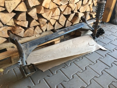

Tak náprava je dole, vyfuk taky kromě svodů a přijdou vyměnit silentbloky, komplet vše nastříkat a ošetřit, nové náboje a čekám na koncovku novou :D
