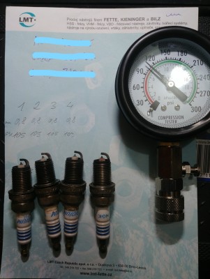

Včera odpoledne jsem změřil tlaky ve válcích. První tři válce jsou na tom naprosto shodně. Čtvrtý na tom je o něco lépe. Bohužel zase nevím, jaká komprese by na válcích měla být.

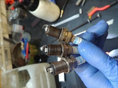

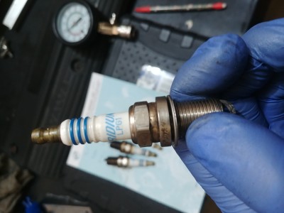

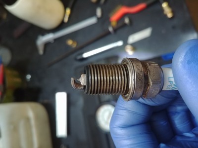

Co mě však udělalo starost je stav svíčky na 4 válci. Ta svíčka evidentně nevypadá dobře a na válci se děje něco nezdravého.

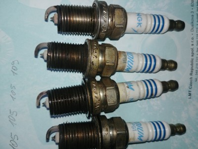

U ostatních svíček mi přijde že jsou na můj vkus až příliš světlé, do bíla, jako při chudé směsi.
A taky nevím proč jsou tam svíčky určené pro CNG/LPG. Odtrh na svíčkách je 0,8mm. Jaké víčky by tam tedy měli bejt ?

Tlaky dobré, svíčky by tam měly být podle VIN do YD471564 podle OEM NLP000040, od tohoto VIN podle OEM NLP100290. Takže jestli chceš platinové, tak NGK 3546.

Já bych zkusil vyměnit tu čtvrtou svíčku za jinou, třeba i straší, jestli ten válec nějak vynechává, může to být jen vadná svíčka, tak aby se to vyloučilo.
Nežere to olej?
