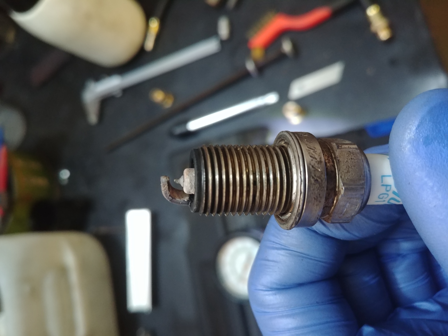

Včera odpoledne jsem změřil tlaky ve válcích. První tři válce jsou na tom naprosto shodně. Čtvrtý na tom je o něco lépe. Bohužel zase nevím, jaká komprese by na válcích měla být.
Co mě však udělalo starost je stav svíčky na 4 válci. Ta svíčka evidentně nevypadá dobře a na válci se děje něco nezdravého.
U ostatních svíček mi přijde že jsou na můj vkus až příliš světlé, do bíla, jako při chudé směsi.
A taky nevím proč jsou tam svíčky určené pro CNG/LPG. Odtrh na svíčkách je 0,8mm. Jaké víčky by tam tedy měli bejt ?

Re: MG ZR škubání motoru
Tlaky dobré, svíčky by tam měly být podle VIN do YD471564 podle OEM NLP000040, od tohoto VIN podle OEM NLP100290. Takže jestli chceš platinové, tak NGK 3546.

S tím VIN codem to nechápu. Ve VIN kodu žádný z těchto čísel ( YD471564 ) nevidím. Mohl by mi někdo vysvětlit jak to mají na Rimmer Bros tedy značený ? Už jsem na to v minulosti koukal, ale hlouběji se tím nezabýval. Tak je asi správný čas
EDIT:
Jinak tedy koukám že NLP000040 či NLP100290 je tady u nás vcelku nic neříkající údaj. Pod tímto mi prodejce nabízí 15 výrobců a pod označením NLP000040 dalších 10. S cenovkou od 60.-KČ do 600.-KČ. Tak si vyber viď. Chápu že jsou samozřejmě shodné typově ( průměr a délka závitu atd ) ale co tedy čekat od svíčky za 60.-KČ a od svíčky za 600.-KČ. Škubání motoru které jsem tu řešil v minulosti způsobily právě nevhodné svíčky za 5tikorunu od Brisku. Rozhodl jsem se proto pro platinové NGK PFR6N-11 3546 které jsou doporučené pro MG ZR 105 přímo na stránce NGK a i na Rimmer Bros pod NLP 100290P.
VIN od tohoto čísla, to zanmená od YD471564 dále, to znamená YD471565 atd až do (teoreticky) ZZ99999, i když první dva znaky jsou asi měsíc a rok výroby, takže ZZ tam nikdy nebude. Je to prostě posledních 7 znaků VIN, písmena jsou měsíc a rok a pak číselná řada.
Ty svíčky - právě k tomu slouží to OEM číslo, aby sis mohl vybrat ze svíček, které vyhovují svými parametry pro tento motor.

Tak včera jsem vyměnil čidlo polohy klikového hřídele, a přes OBDII vymazal chyby...no, a překvapení se nekoná. Kontrolka motoru bliká dál, a počítám že jako vždy, se po cca 30km rozsvítí a už nezhasne. Tak jsem stále na začátku. Svíčky jsem zatím neměnil. Osobně si nemyslím že by na to měla vliv svíčka. Co myslíte vy ? A kudy se vydat dál ?
Já bych zkusil vyměnit tu čtvrtou svíčku za jinou, třeba i straší, jestli ten válec nějak vynechává, může to být jen vadná svíčka, tak aby se to vyloučilo.

Já už to přestávám chápat. Řekl bych v podstatě vše nejzásadnější co by mělo vést k chybě P0300 bylo odstraněno. Že by to při mé míře štěstí bylo tou poslední možnou vadou, a šel jsem na to z druhé strany ?
Na svíčkách jsem si tedy všiml toho, že jsou na můj vkus opálené hodně do bíla. To by představovalo chudou směs. Nevím jak je nastavená celkově mapa řídící jednotky a pokud jsou emise ok, nemělo by být co řešit, ale v jednom zahraničním fóru jsem našel následující ( omluvte případné chyby z translatoru, nejsem angličtinář )
Náhodné vynechávání jisker z jednoho válce do druhého (čtěte: kódy P030x) také nastaví kód P0300. Základní příčinou je často stav chudého paliva, což může být způsobeno únikem vakua v sacím potrubí nebo neměřeným vzduchem, který se dostává kolem snímače průtoku vzduchu, nebo EGR ventilem, který je zaseknutý.
Tyhle dvě skutečnosti mě vedou k myšlence zda ještě nemůže být vadný snímač polohy škrtící klapky nebo senzor tlaku sacího potrubí ?

A emise jsou ok? Kdyby byla chudá směs, nevychazela by hodnota lambda
To netuším. Vzhledem k tomu že ta kontrolka svítí od počátku tak jsem vždycky na emisích pěkně děkoval a auto prošlo. Ale v jakých mezích se emise pohybovaly nevím. Každopádně mě 30.9.2021 skončila platnost TK a emisí tak to brzo zjistim.
