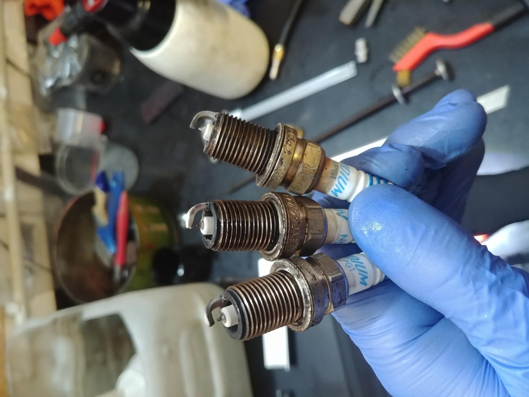

Včera odpoledne jsem změřil tlaky ve válcích. První tři válce jsou na tom naprosto shodně. Čtvrtý na tom je o něco lépe. Bohužel zase nevím, jaká komprese by na válcích měla být.
Co mě však udělalo starost je stav svíčky na 4 válci. Ta svíčka evidentně nevypadá dobře a na válci se děje něco nezdravého.
U ostatních svíček mi přijde že jsou na můj vkus až příliš světlé, do bíla, jako při chudé směsi.
A taky nevím proč jsou tam svíčky určené pro CNG/LPG. Odtrh na svíčkách je 0,8mm. Jaké víčky by tam tedy měli bejt ?

Re: MG ZR škubání motoru
Tlaky dobré, svíčky by tam měly být podle VIN do YD471564 podle OEM NLP000040, od tohoto VIN podle OEM NLP100290. Takže jestli chceš platinové, tak NGK 3546.

S tím VIN codem to nechápu. Ve VIN kodu žádný z těchto čísel ( YD471564 ) nevidím. Mohl by mi někdo vysvětlit jak to mají na Rimmer Bros tedy značený ? Už jsem na to v minulosti koukal, ale hlouběji se tím nezabýval. Tak je asi správný čas
EDIT:
Jinak tedy koukám že NLP000040 či NLP100290 je tady u nás vcelku nic neříkající údaj. Pod tímto mi prodejce nabízí 15 výrobců a pod označením NLP000040 dalších 10. S cenovkou od 60.-KČ do 600.-KČ. Tak si vyber viď. Chápu že jsou samozřejmě shodné typově ( průměr a délka závitu atd ) ale co tedy čekat od svíčky za 60.-KČ a od svíčky za 600.-KČ. Škubání motoru které jsem tu řešil v minulosti způsobily právě nevhodné svíčky za 5tikorunu od Brisku. Rozhodl jsem se proto pro platinové NGK PFR6N-11 3546 které jsou doporučené pro MG ZR 105 přímo na stránce NGK a i na Rimmer Bros pod NLP 100290P.

VIN od tohoto čísla, to zanmená od YD471564 dále, to znamená YD471565 atd až do (teoreticky) ZZ99999, i když první dva znaky jsou asi měsíc a rok výroby, takže ZZ tam nikdy nebude. Je to prostě posledních 7 znaků VIN, písmena jsou měsíc a rok a pak číselná řada.
Ty svíčky - právě k tomu slouží to OEM číslo, aby sis mohl vybrat ze svíček, které vyhovují svými parametry pro tento motor.

Já bych zkusil vyměnit tu čtvrtou svíčku za jinou, třeba i straší, jestli ten válec nějak vynechává, může to být jen vadná svíčka, tak aby se to vyloučilo.

Tak já ty svíčky objednám. Stejně jsou tam už dlouho tak ať je jistota.
Já už to přestávám chápat. Řekl bych v podstatě vše nejzásadnější co by mělo vést k chybě P0300 bylo odstraněno. Že by to při mé míře štěstí bylo tou poslední možnou vadou, a šel jsem na to z druhé strany ?
Na svíčkách jsem si tedy všiml toho, že jsou na můj vkus opálené hodně do bíla. To by představovalo chudou směs. Nevím jak je nastavená celkově mapa řídící jednotky a pokud jsou emise ok, nemělo by být co řešit, ale v jednom zahraničním fóru jsem našel následující ( omluvte případné chyby z translatoru, nejsem angličtinář )
Náhodné vynechávání jisker z jednoho válce do druhého (čtěte: kódy P030x) také nastaví kód P0300. Základní příčinou je často stav chudého paliva, což může být způsobeno únikem vakua v sacím potrubí nebo neměřeným vzduchem, který se dostává kolem snímače průtoku vzduchu, nebo EGR ventilem, který je zaseknutý.
Tyhle dvě skutečnosti mě vedou k myšlence zda ještě nemůže být vadný snímač polohy škrtící klapky nebo senzor tlaku sacího potrubí ?

A emise jsou ok? Kdyby byla chudá směs, nevychazela by hodnota lambda
To netuším. Vzhledem k tomu že ta kontrolka svítí od počátku tak jsem vždycky na emisích pěkně děkoval a auto prošlo. Ale v jakých mezích se emise pohybovaly nevím. Každopádně mě 30.9.2021 skončila platnost TK a emisí tak to brzo zjistim.
