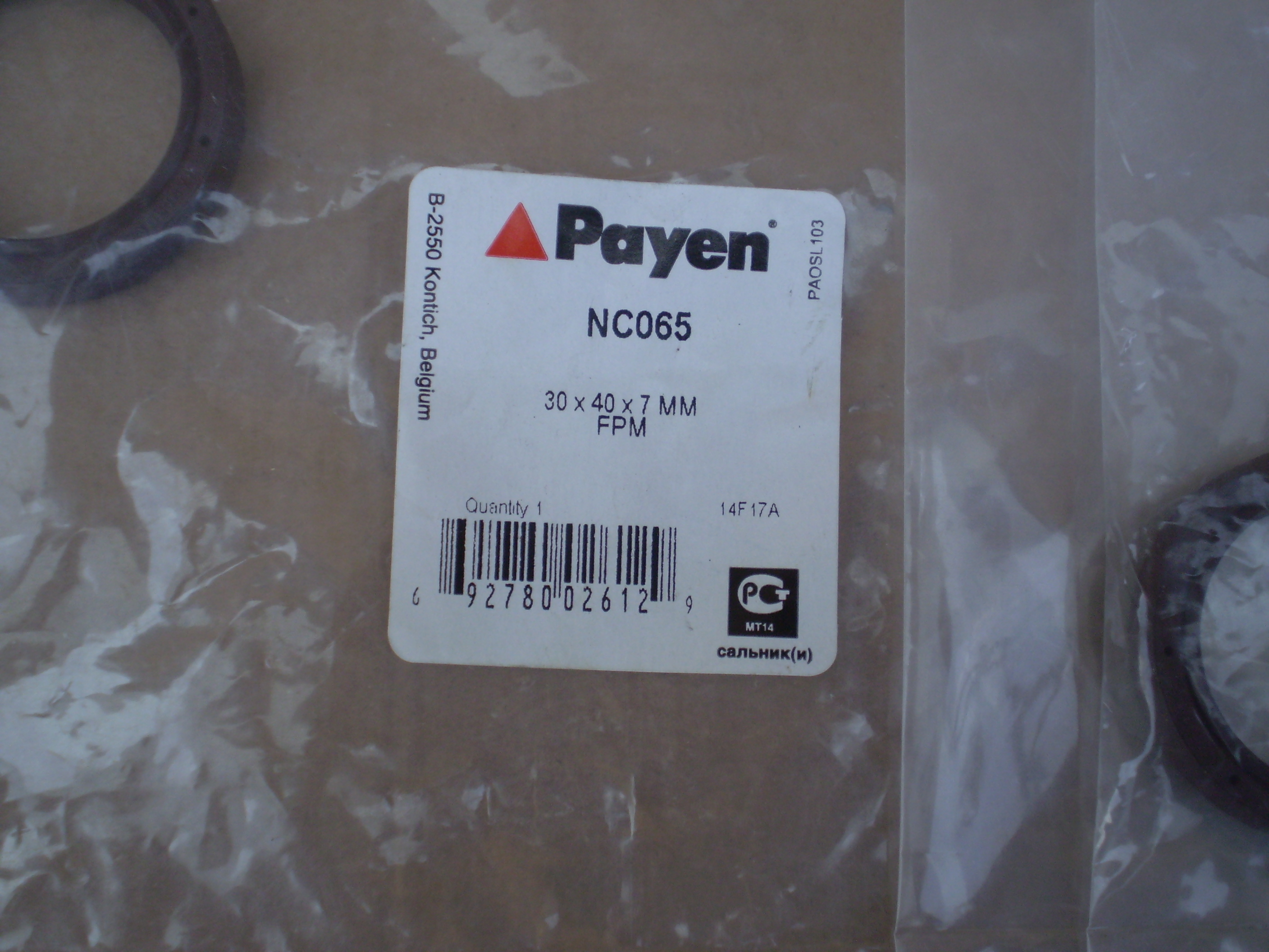

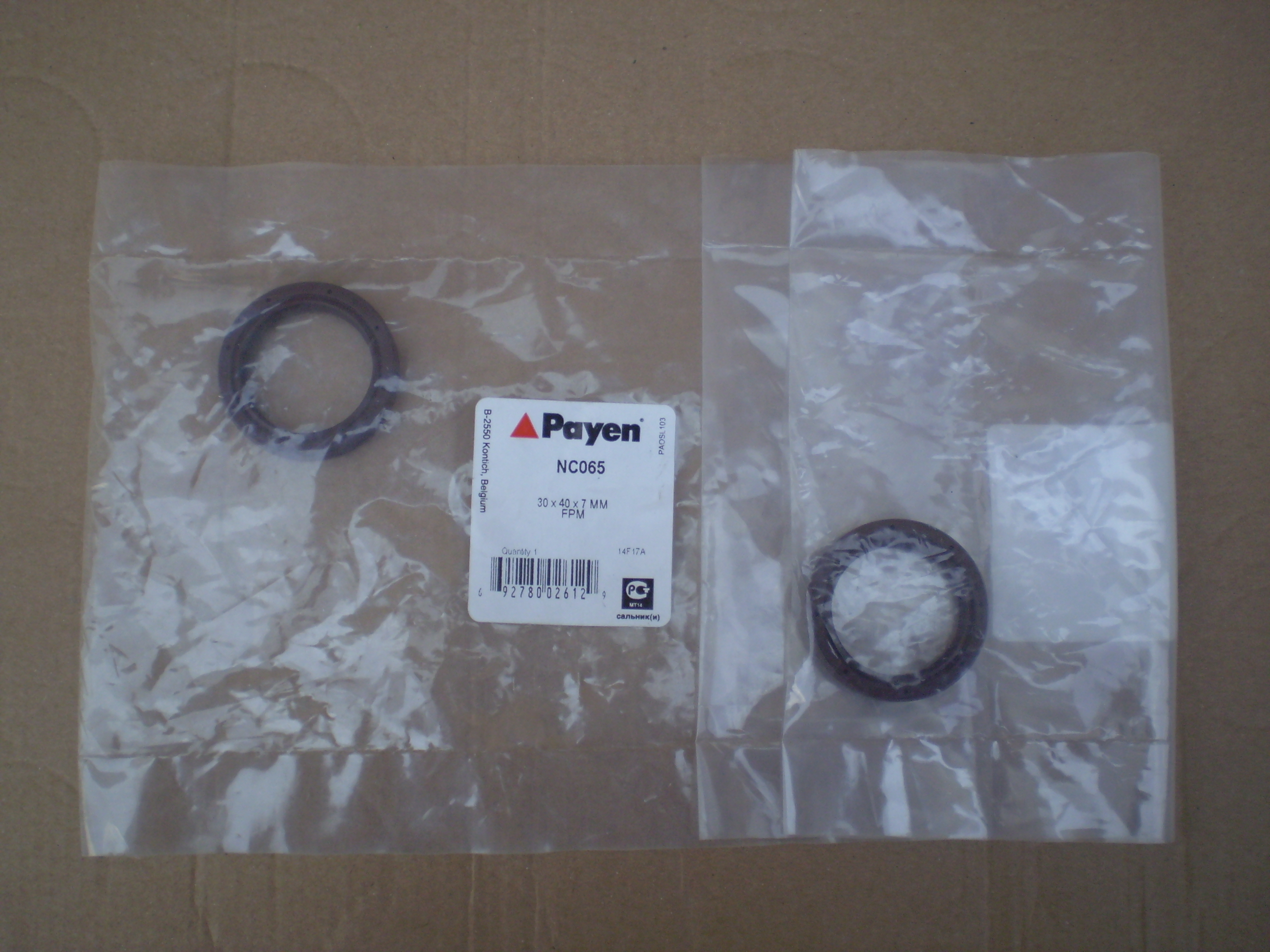

Ja som na mojej 200-ke vymenil gufera preventívne pri výmene tesnenia pod hlavou normálne som to objednal u nás v dedinskej predajni a na druhý deň som to mal doma , nemôžu sa tam dávať obyčajné gufera ,ale na toto použitie sú vhodné s opačným labirintom použil so gufera od výrobcu PAYENE stáli iba niekoľko eur smiešná čiastka a môžem povedať že zatiaľ mám pokoj nič netečie ani kvapôčka oleja z celkového motoru. Inak ich mám tuším aj vyobrazené v sekcii Rover 45 tam niekto písal o tom aké použiť tesnenia po hlavu tak som tam dal fotky.
Feri
Příspěvky: 171
Bydliště: Chynorany Slovakia
Re: MG ZR 160 - olej.
Příspěvek od Feri » pon pro 03, 2018 11:51
F
oto použitých semeringov.
