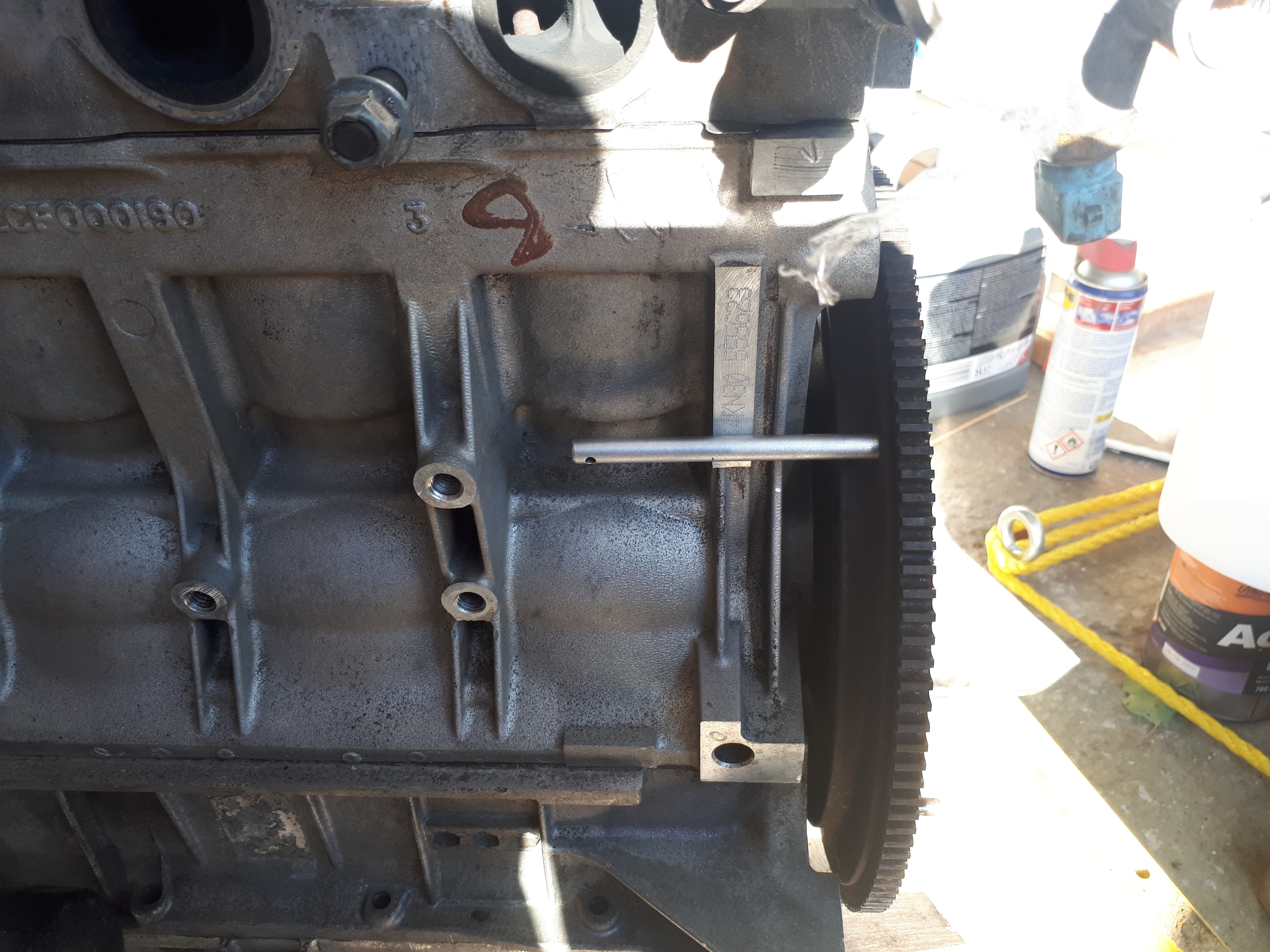

Setrvak zaaretovat kolikem / roubikem, ted nevim ale tusim ze 8mm mozna 10 ... a nebo treba hlubokym orechem, viz foto ... tady teda na povoleni, na dotazeni se to opre dole.
Sroub na threadlock a dorvat razovym utahovakem.

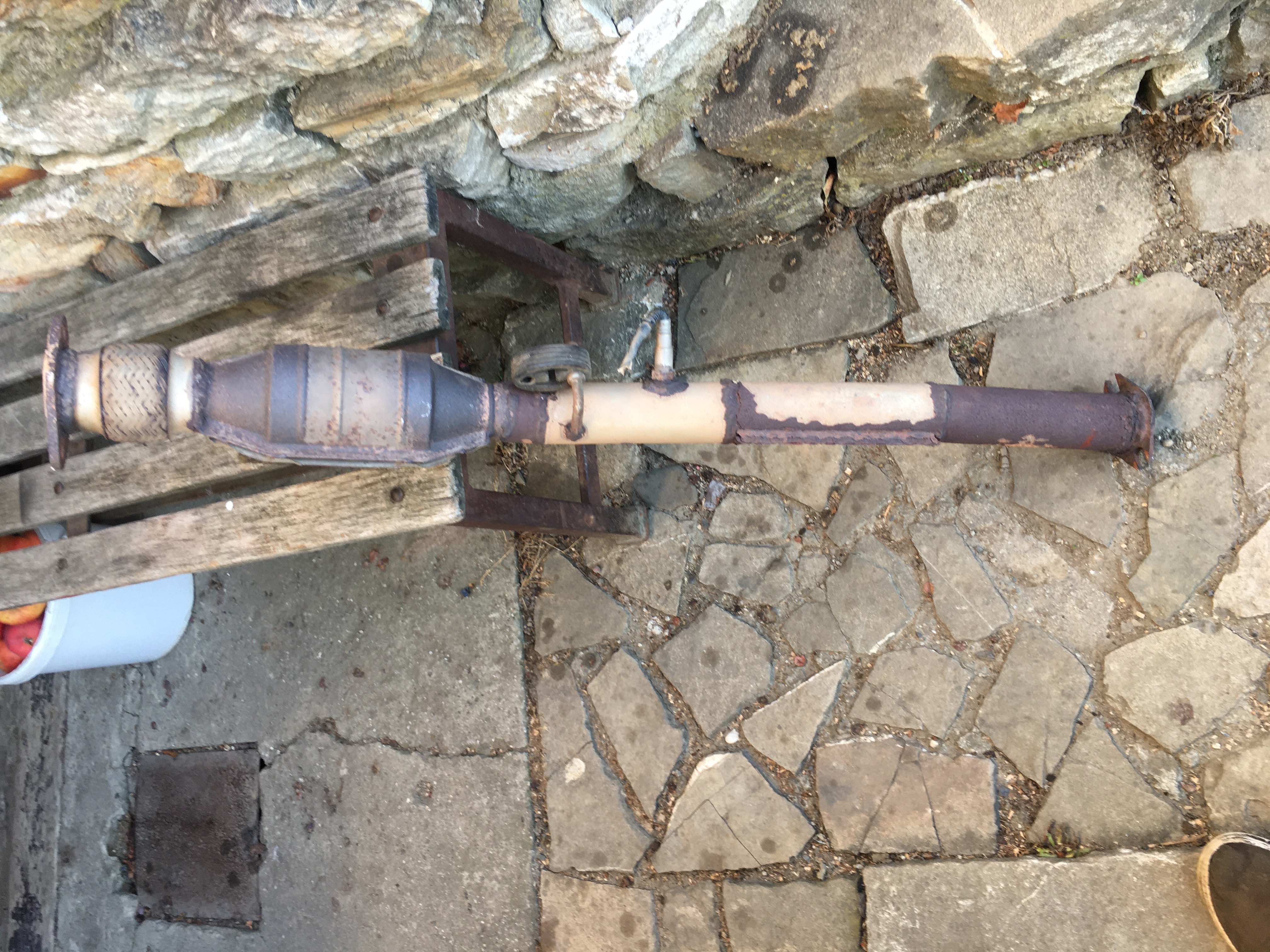

Tak zatím drží a auto frčí :) Jinak lepidlo jsem použil Loctite 243.Teď řeším to že auto v nízkých otáčkách pocukává kolem 1500 otáček když někde popojíždím tak při lehkém sešlápnutí plynu nebo když pustím plyn.. Naposled co mi to takhle dělalo tak jak se zavařil prasklý výfuk tak byl klid a teď je znovu prasklý.. Mám v plánu vyrobit nový výfuk od svodů po středový tlumič, střeďák mám už doma nový z rimmeru a rovnou vyměnit lambda sondu před catem.. co jsem byl u Lenhama v zimě s autem tak mu diagnostika napsala chybu P0170 a na UK forech tomu z většiny případu dávají za vinu lambda sondu… Ještě se mi doma válí sada těsnění na sání takže plán je jasný :D jinak kontrolka motoru nesvítí… Dneska jsem pročistil kontakty na cívkách i kabelech, nastavil potenciometr na klapě a cukání přestalo dokud jsem motor více nevytočí takže zřejmě je už lambda sonda “líná” :D měnil jsem i svíčky a ty byly bíle takže chudá směs.. objednal jsem si diagnostiku elm 327, jsem na to zvědavý.. nějaké divy nečekám, ale na kontolu chyb nebo nějaké pozorování hodnot by bodlo

Tak náprava je dole, vyfuk taky kromě svodů a přijdou vyměnit silentbloky, komplet vše nastříkat a ošetřit, nové náboje a čekám na koncovku novou :D
