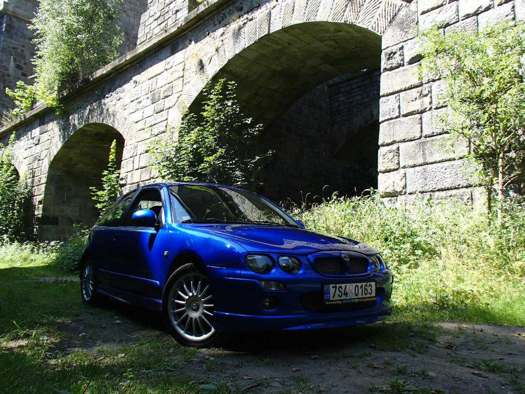

Tak ZR už je doma viz. foto. Zatim spokojenost až na první defekt, kdy mi na dálnici uletěla maska chladiče při cestě z bazaru domu. Přežila jen je dost poškrábaná. Pak mě zajímá teplota motoru. Někde jsem tu o tom něco četl, ale nějak jsem se v tom nevyznal. Jde o to jestli je normální, že se motor rychle ohřeje cca 1km jízdy možná i dřív. Teplota se drží lehce pod půlkou, ani když mu naložim nestoupne. Pokud po jízdě sáhnu na kapotu nebo motor je neuvěřitelně horký i po pomalé jízdě. Pomohlo by to přesunutí termostatu? Nebo to má jiný účel?
P.S. Mám první benzínový auto tak se mi nesmějte za blbý dotazy.Dík
