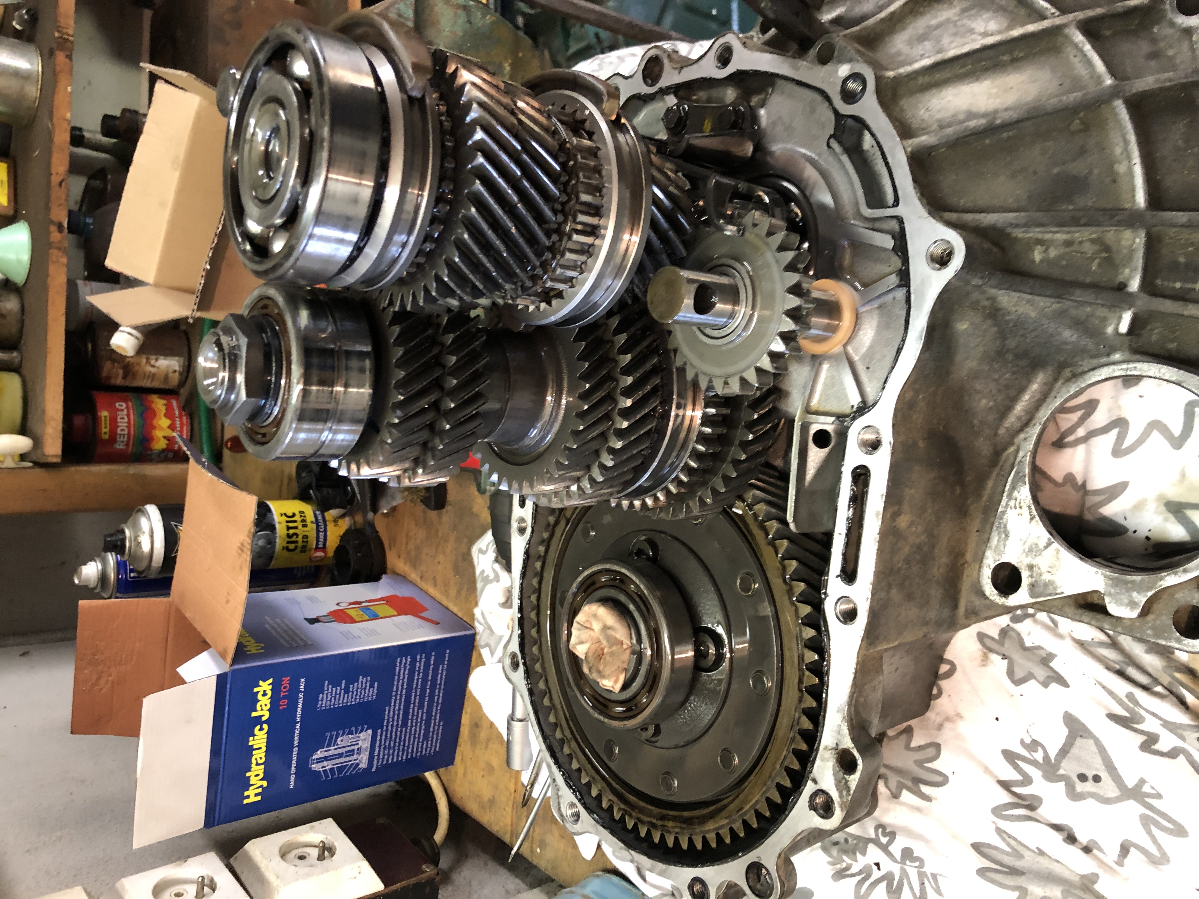

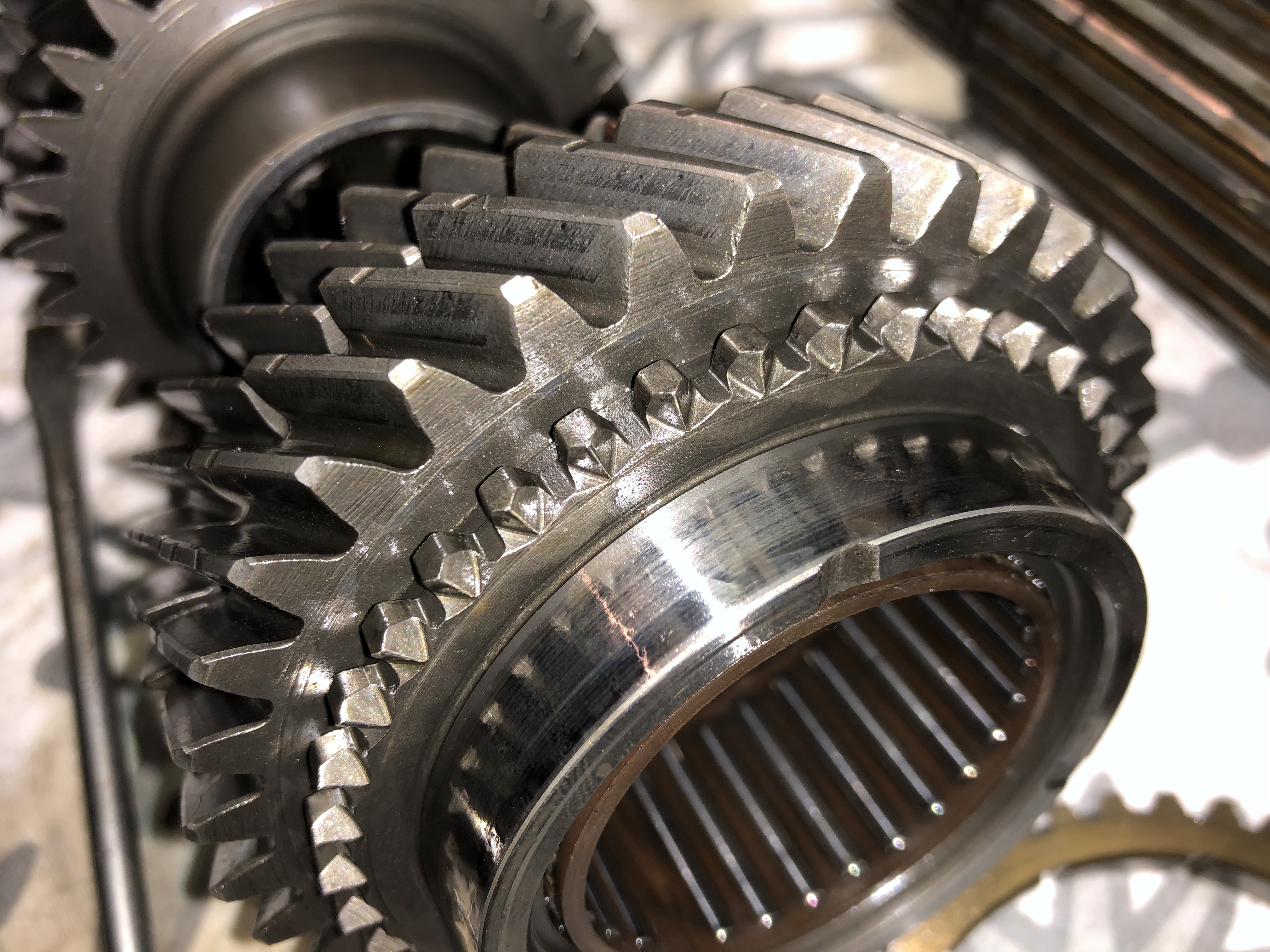

Rozebral jsem, vyčistil, na magnetu byla už celkem slušná vrstva pilin a magnetického bahna. Převodovka byla naposledy otevřená tak pět let zpátky.

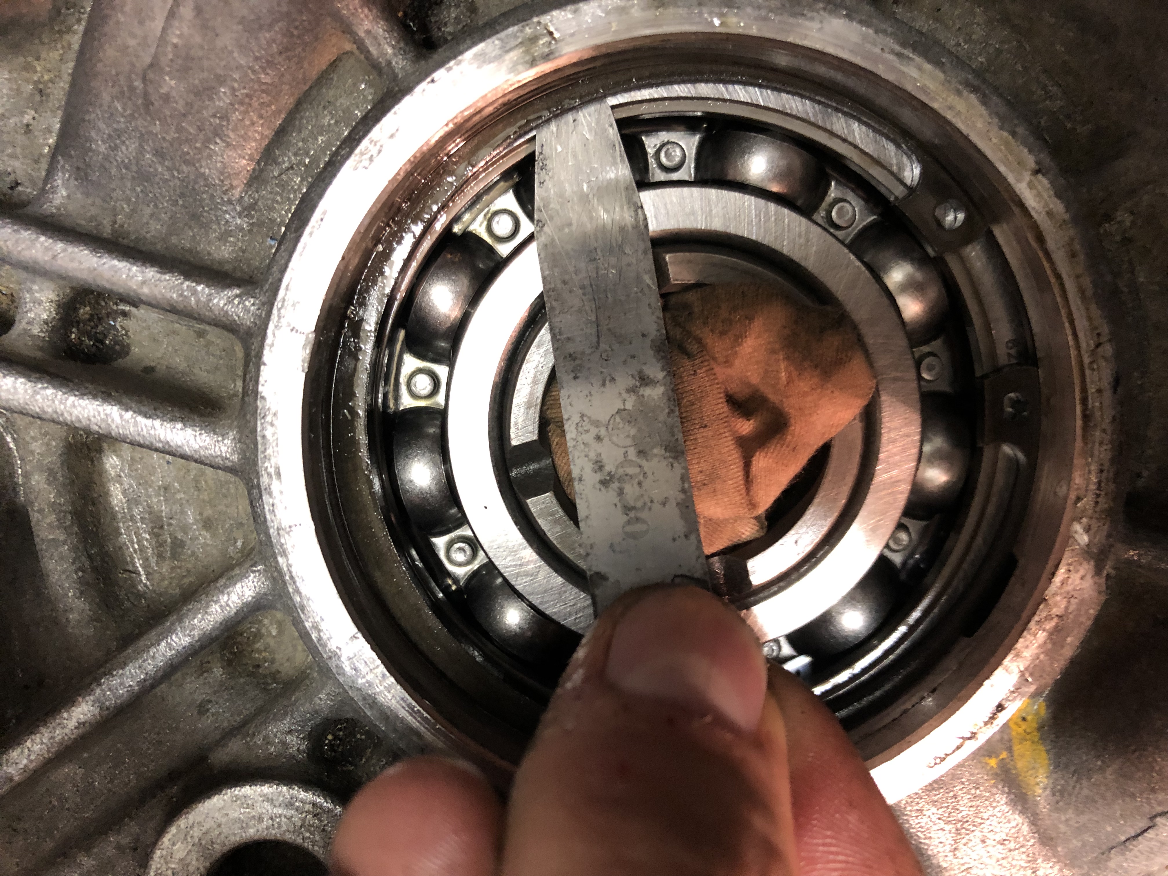

Ložiska na diferáku jsem vyměnil za SKF 6208 C3, vyměnil jsem i výstupní gufera. Změřil jsem axiální vůli ložisek a byla tam celkem výrazná mezera 0,2 mm ´, kterou jsem vytěsnil ocelovou vymezovací podložkou, která tam pásla luxusně. Na co se drbat se speciálními segerovkami
Když už výměna ložisek nevyřešila táhnutí do strany, tak možná tím zmizel jeden zvuk a snad se tím vyřeší až přílišné sáknutí oleje kolem gufer. To bylo už opravdu přehnané a nechával jsem za sebou výrazné fleky.
Z převodovky jsem vylil cca 2 litry oleje, řidčí konzistence, než je čerstvý olej, mírně špinavého, ale bez nějakých mechanických nečistot. Nakonec jsem ho přefiltroval a nalil zpět kvůli tomu, že jsem neměl jistotu, jestli vše bude ok. Neobjeví-li se nějaký problém, naleju tam nový olej.

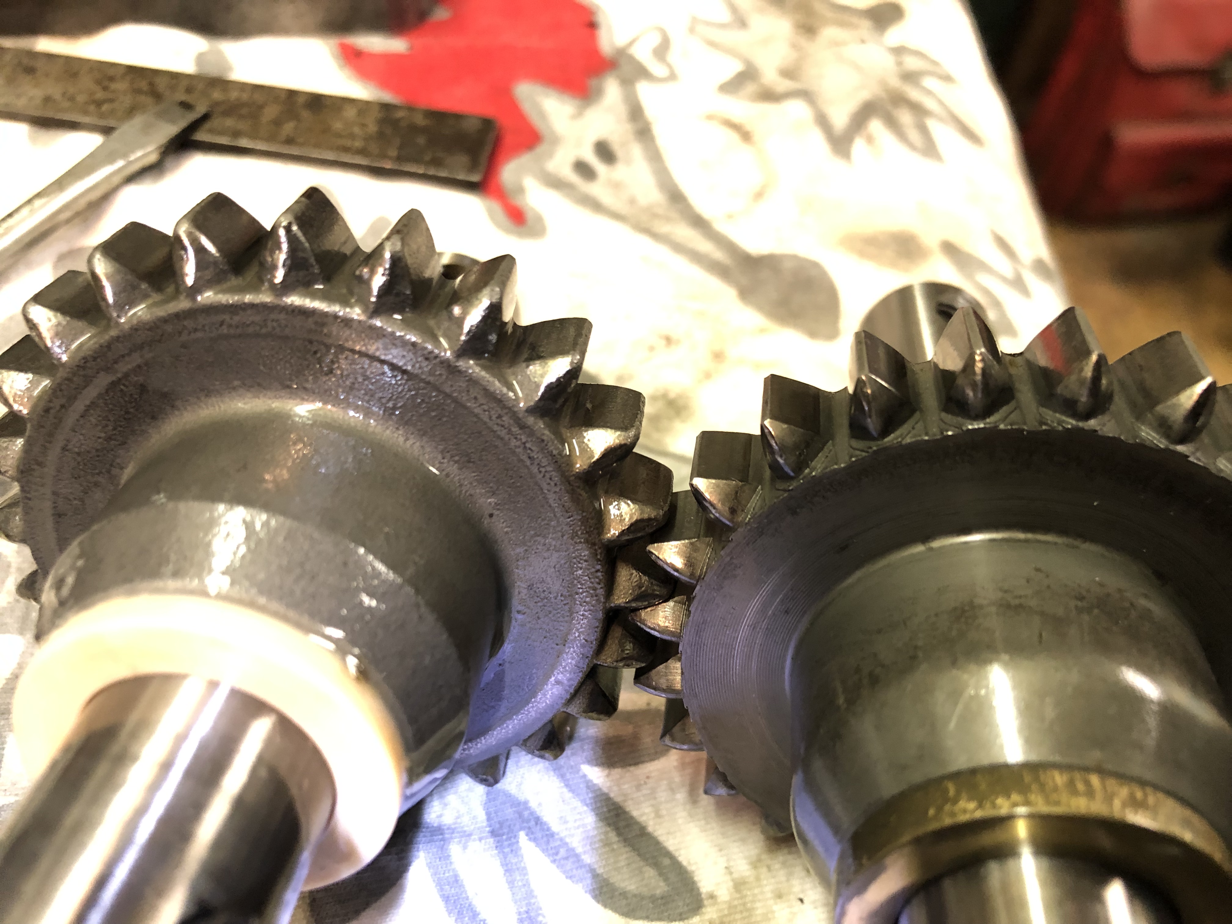

Jak jsem psal, zpátečka jak na spojovacím kolečku tak na poháněcím ozubí na vstupní hřídeli mělo celkem ostře odrbané špičky zubů. Propojovací kolečko jsem tedy vyměnil za kus z TIčka, který měl zuby hezky zajeté. Nejsem si ale jistý, jestli jsem to už tehdá neprohazoval a není tam teď vlastně zpět původní kolečko. Budu muset dohledat.

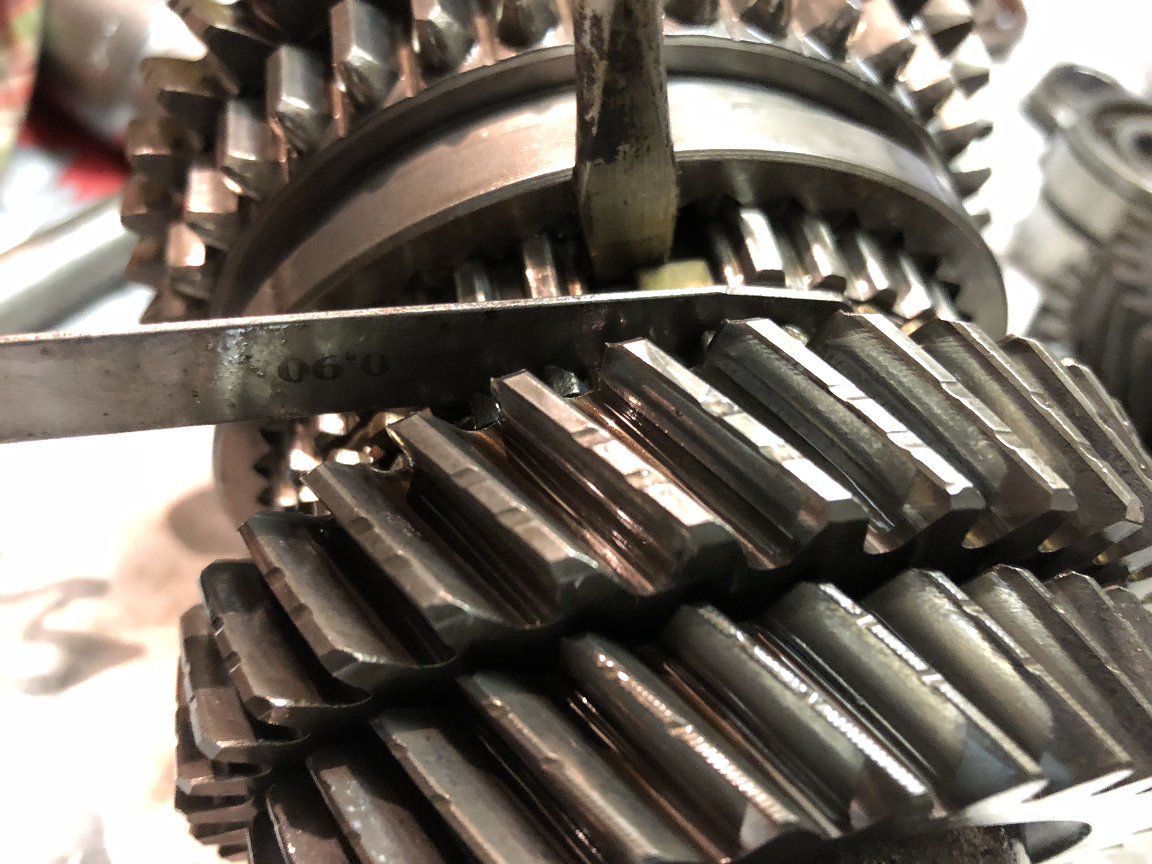

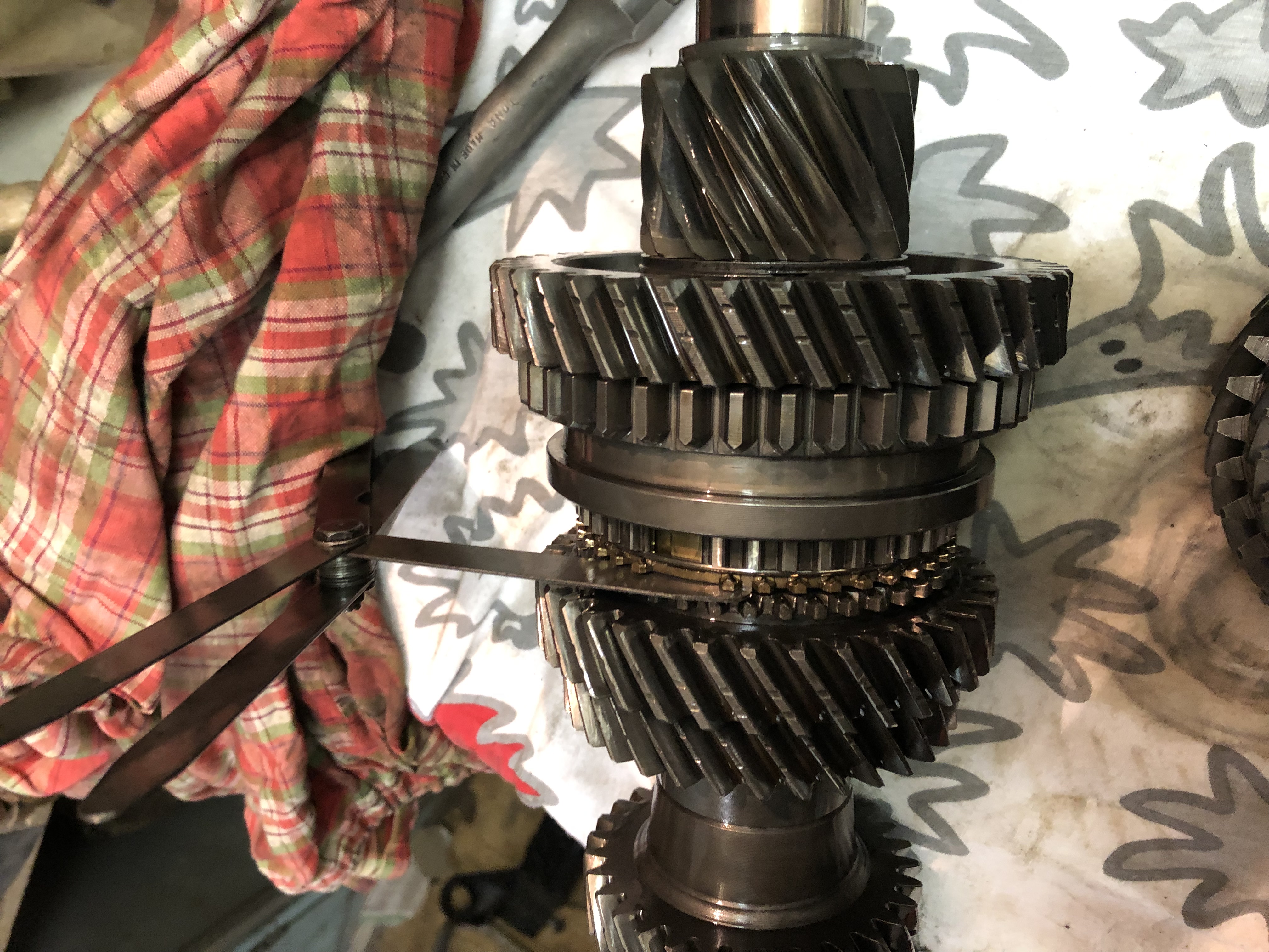

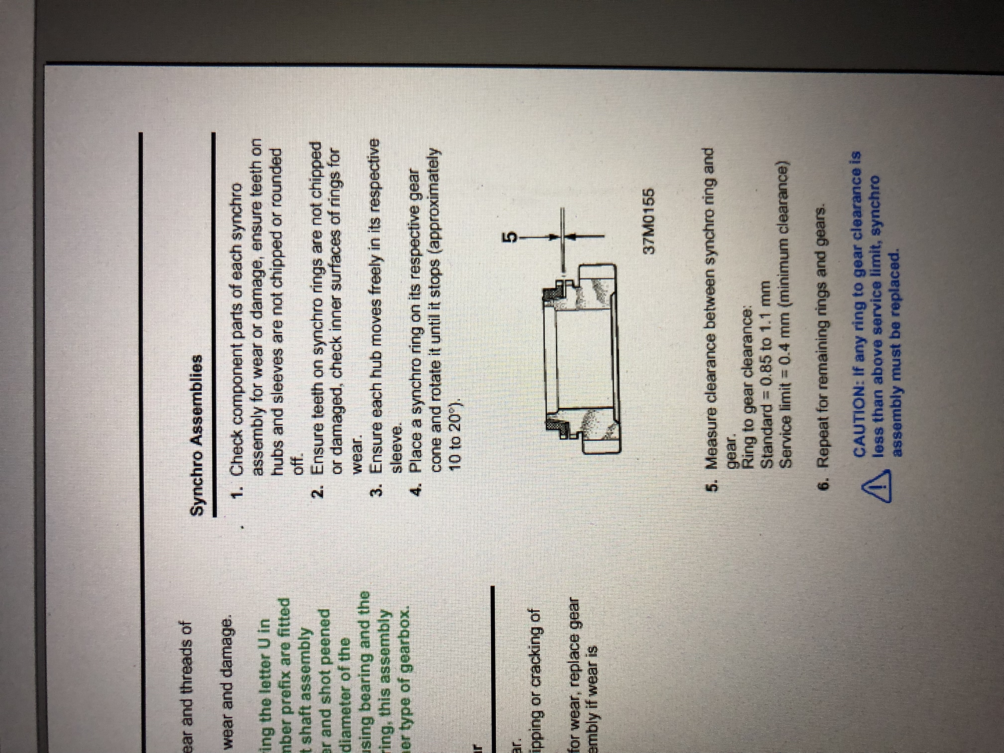

Změřil jsem spáru mezi 2. převodem a synchronem a byla cca 0,90 mm. Limit je dle manuálu 0,85 mm, tedy rozhodl jsem se tam strčit synchron z TIčka, který měl na svém převodu spáru cca 1,05 mm. Samozřejmě je to i o kuželu na převodu, takže výsledná spára nebyla tak dobrá, ale myslím něco mezi 0,95 a 1,00 mm, takže lepší. Samozřejmě musí si to sednout, zajet, ale zatím se mi nepodařilo při prudké akceleraci a rychlému zařazení z 1 na 2 dosáhnout onoho hnusného chroustnutí. Takže v tomhle ohledu lepší. Nicméně asi mírně horší je to zatím paradoxně v případě, že řadím z menších otáček a pomaleji. Ale uvidím.

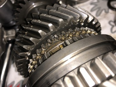

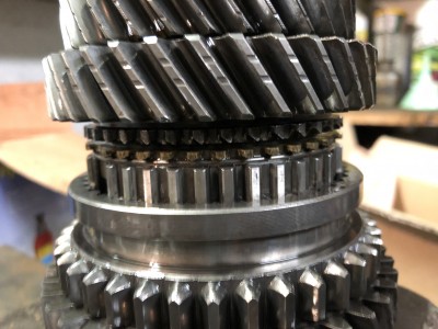

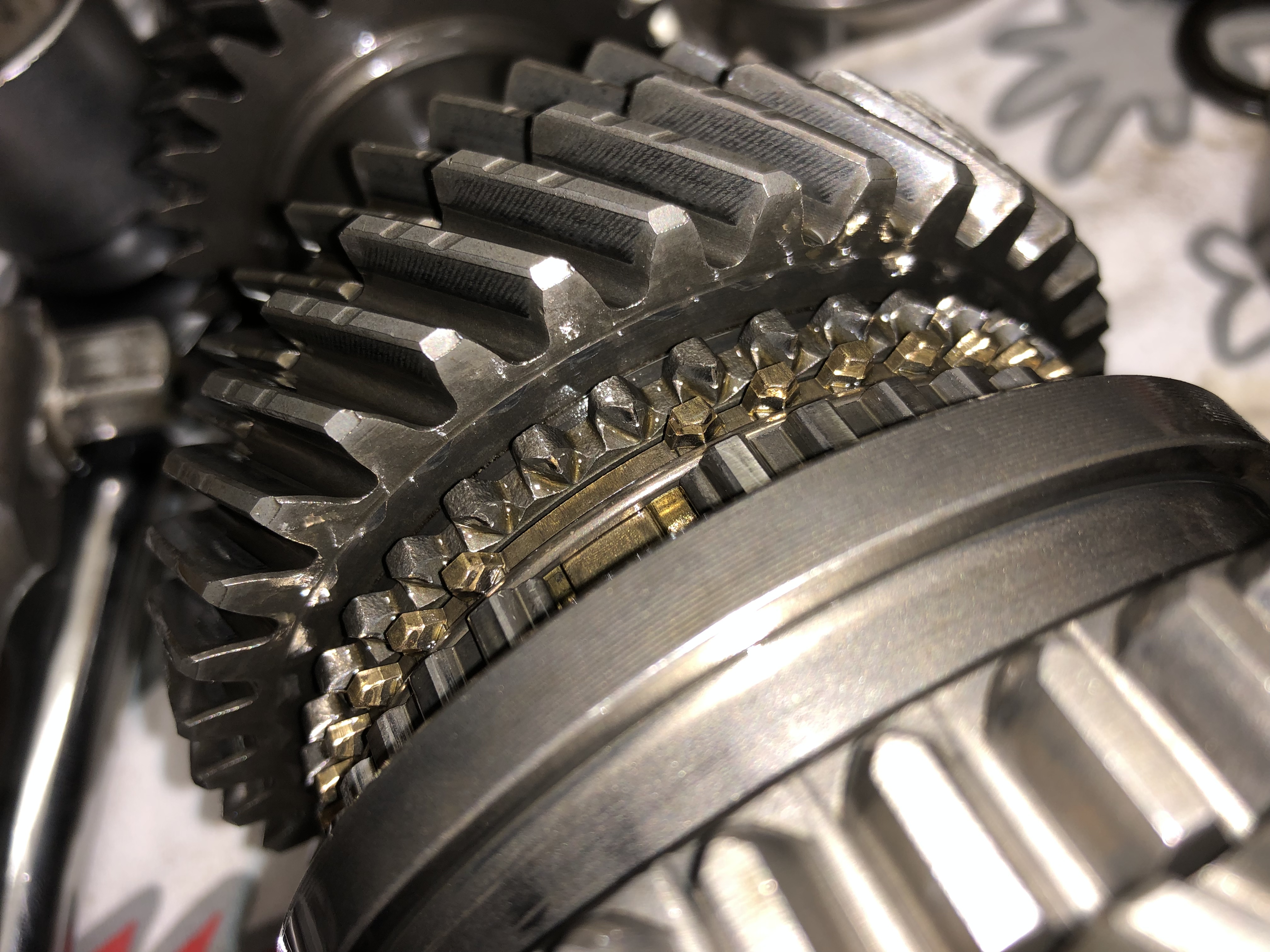

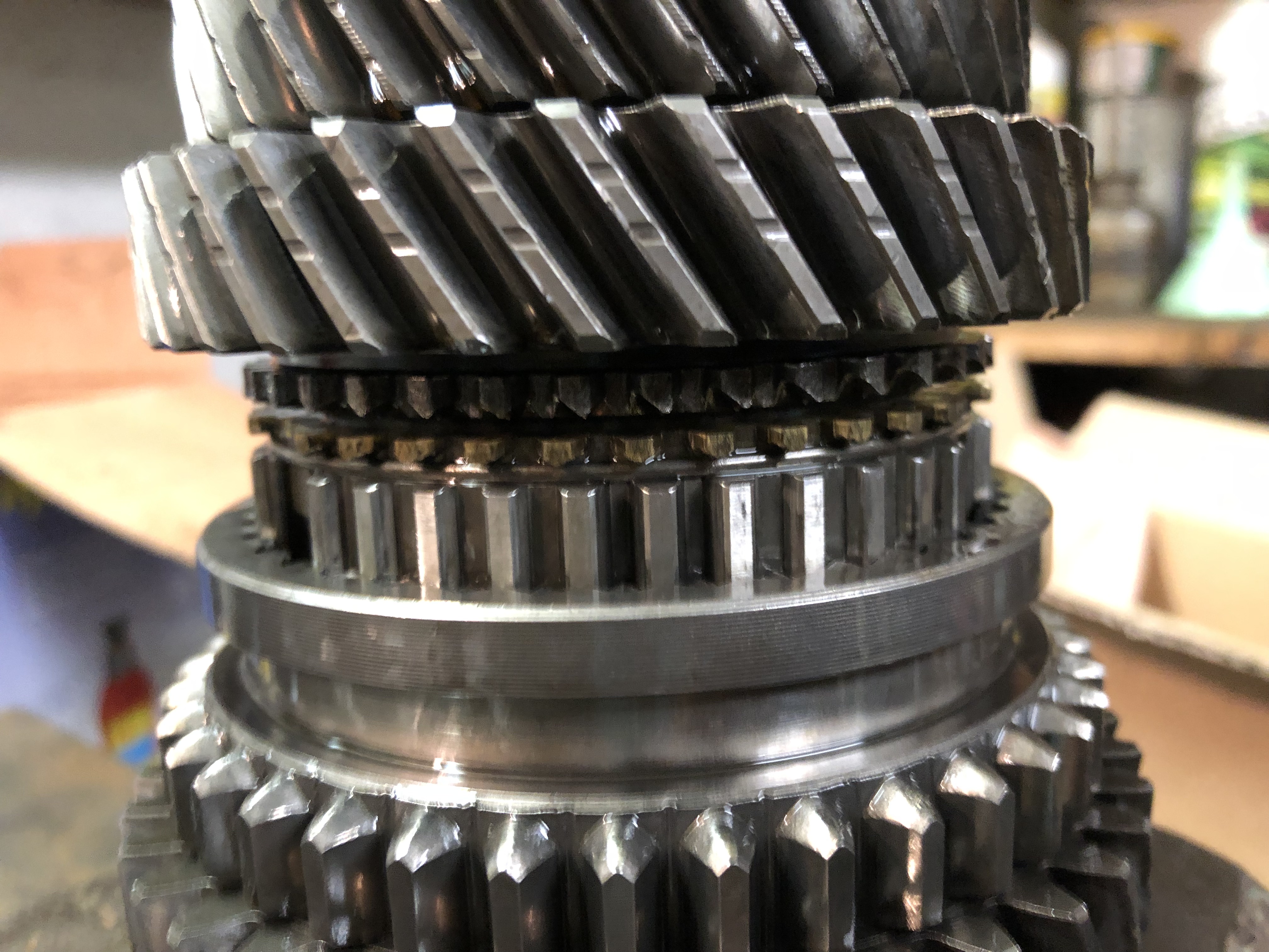

Nejhorší zjištění je ale bohužel na druhém převodovém kolečku. Náběžné hrany spojovacích zubů jsou omlácené tak do třetiny druhé strany zubu viz. foto. Kolečko má 36 zubů, v TIčku 35, takže swapnout jsem ho nemohl a smůla smůloucí, na Rimmerech ho mají v akci ze 100 liber na 10... ale to mi je k ničemu, když jsem ho neměl u sebe. Možná ho do zásoby objednám.
Jinak tam žádná hrůza nebyla. Minimálně vstupní ložisko by zasloužilo výměnu, protože mi připadalo, že nějakou vůli už tedy má. Ale to asi příště.
Převodovka je v autě, řadí, jede, hlučnost asi v normálu. Táhnutí do stranu to nevyřešilo a sáknutí uvidím po nějakých kilometrech.

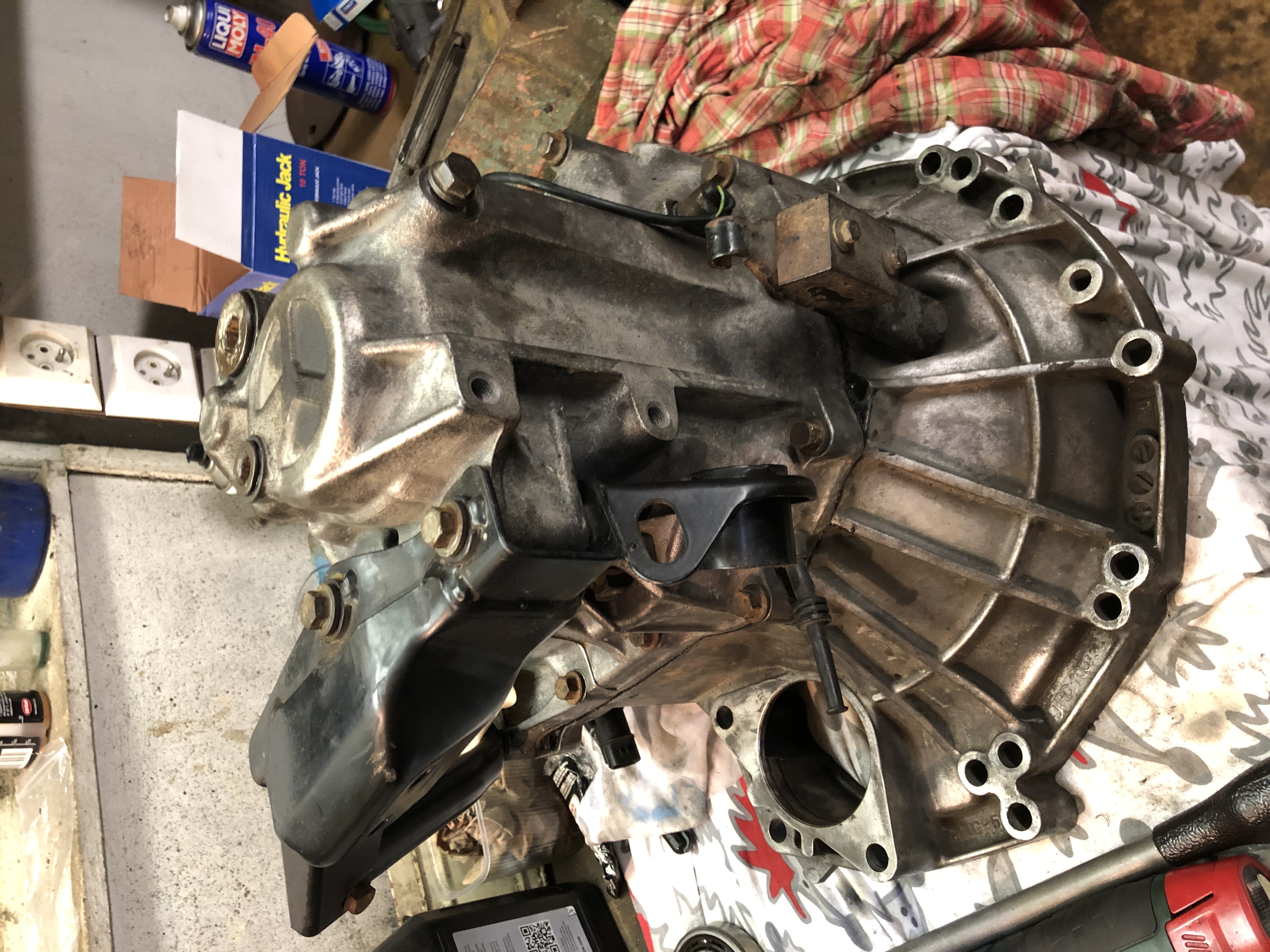

Celkem dlouho jsem dostával převodovku z auta ven, protože pár šroubů převodovky je blbě za výfukem. Uložení jednoho ramena je takové pochroumané, takže je vždycky problém ho dostat ven a navíc jsem to páchal jen s pomocí Vojtíka, takže jsem musel vymýšlet jak to sundat dolů.
Pak jsem dost času (asi 2 hodiny) řešil zprovozněním elektriky v dílně, kde jsou hliníkové dráty a kdesi za třífázovou krabičkou to jiskřilo
Mezi tím nějaké pauzy na oddech. Myslel jsem, že to dám za sobotu, ale převodovku jsem nakonec poskládal až v 11 večer. Takže jsem bohužel musel máknout v neděli, na což mi padlo odpoledne, ale to už mi aspoň s tím hrubým pomohl soused.... načež který spěchal na noční do práce a po cestě mu upadlo na Felcce zadní kolo, tak jsem ho jel ještě zachraňovat
V domácích podmínkách to vyndání převodovky není úplně supr práce, protože se musí rozhodit komplet podvozek a celé to dělat vleže pod autem nejsou žádné Bahamy. Navíc všechny šrouby jsou umístěné tak, že málo kdy se dá pomoc rázovým utahovákem nebo aku ráčnou....

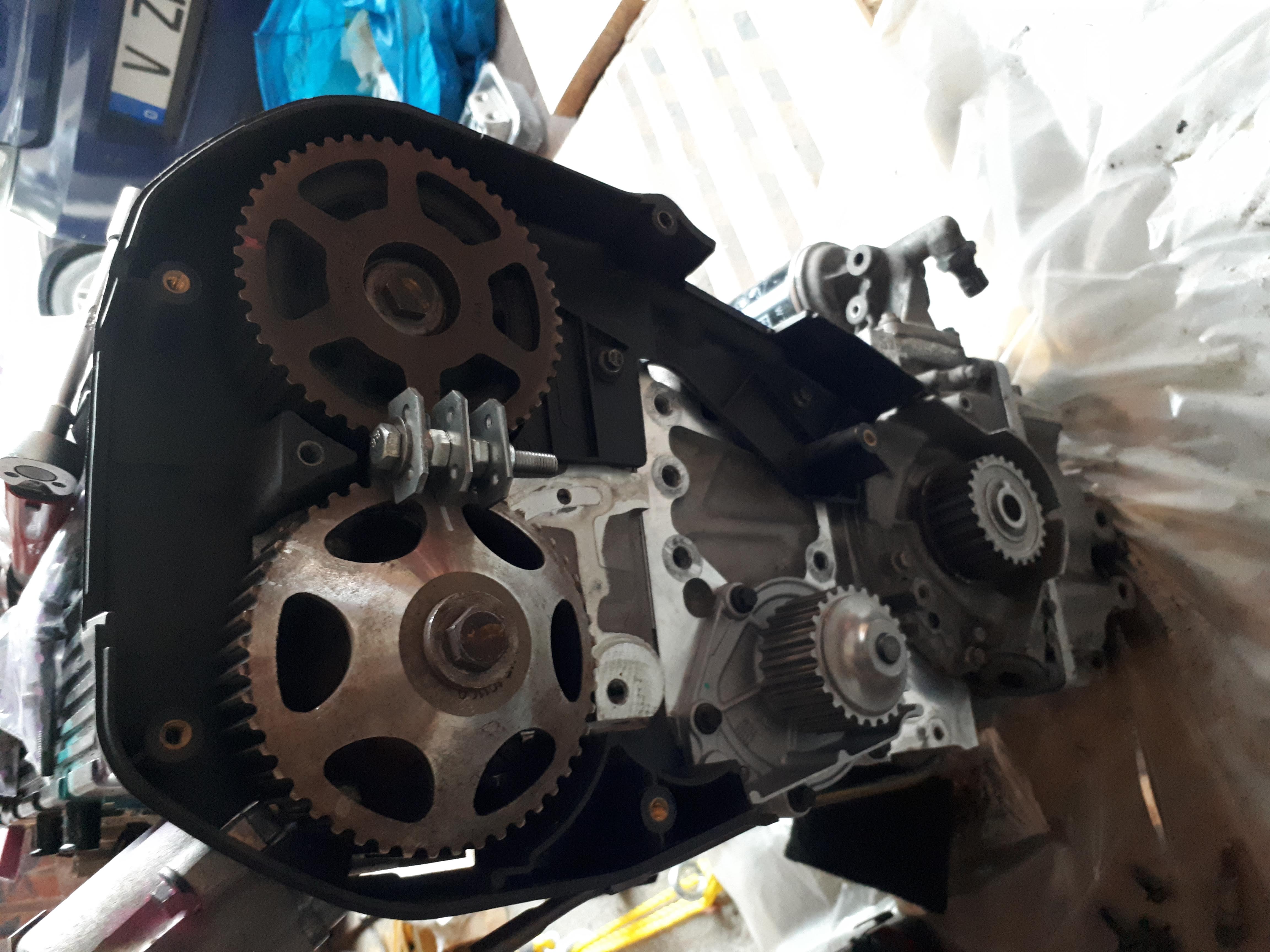

Přijedu z práce, zaparkuju před domem, odcházím od auta a koukám, za autem vykapaná cestička. Kouknu tedy pod předek auta a tam louže a kap kap
Tedy můžu mluvit o štěstí, že se to takto provalilo po cestě domů a že jsem si toho všimnul. Povolil jsem expanzku, ať tam není tlak, ale i tak tam zůstalo tak dva cm ode dna.
Vlezl jsem pod auto a vzhledem k tomu, že to kapalo tak něj z neurčitého místa pod rozvody, tak to bude zřejmě vodní pumpa. Samozřejmě, když se oddělá horní kryt rozvodů, tak je tam prd vidět (k tomu popálené ruce), ale kolem termostatu mi to přišlo suché.

No tak není to zas takové překvapení.... je to jedna z už velice mála věcí, kterou jsem na tom autě zatím nevyměnil. Ale napadla by mě kterákoli z těch ostatních, ale že mi vyteče pumpa, tak to mě fakt nenapadlo. Proto ji nemám skladem
Asi objednám Meyle... z osobní zkušenosti vím, že šmejd je Buggati.

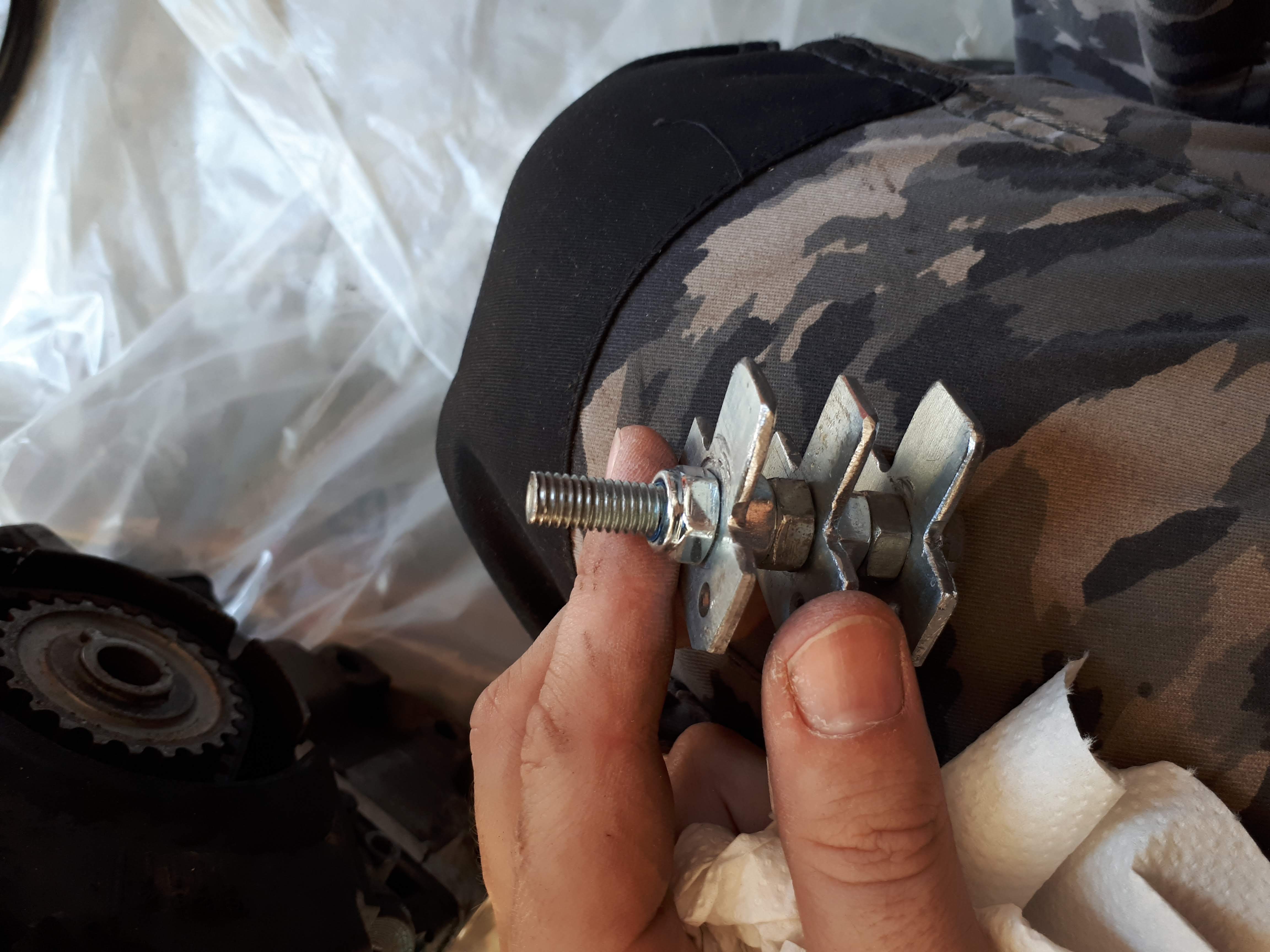

A náhodou netušíte de by tu měli samostatně aretační bazmek na rozvody? Měli ho nějakou dobu na ATS Servis a tak dlouho jsem váhal s jeho pořízením, až už ho nemají
A na eBay ho mají s drahým poštovným. Se mi nechce to zas aretovat nějak prasácky.
Tak jsem bazmek objednal na ebay.... nakonec jsem našel kousek za rozumné poštovné a díky Revolutu mě to vyšlo celkem na 250,-
A čerpadlo jsem objednal to Meyle....

Tu ten bazmek - https://www.ebay.co.uk/itm/Genuine-Lase ... 2749.l2648 .... aretace rozvodů.
Jo vidis, to sem chtel taky... a dycky sem na to zapomnelto obednat vcas.
Ja sem si ho provizorne udelal, kdyz sem sundaval hlavu... a pak ho znovu pouzil, na tom novym motoru.
je to trochu ghetto, ale you've got to piss with the cock you have,
