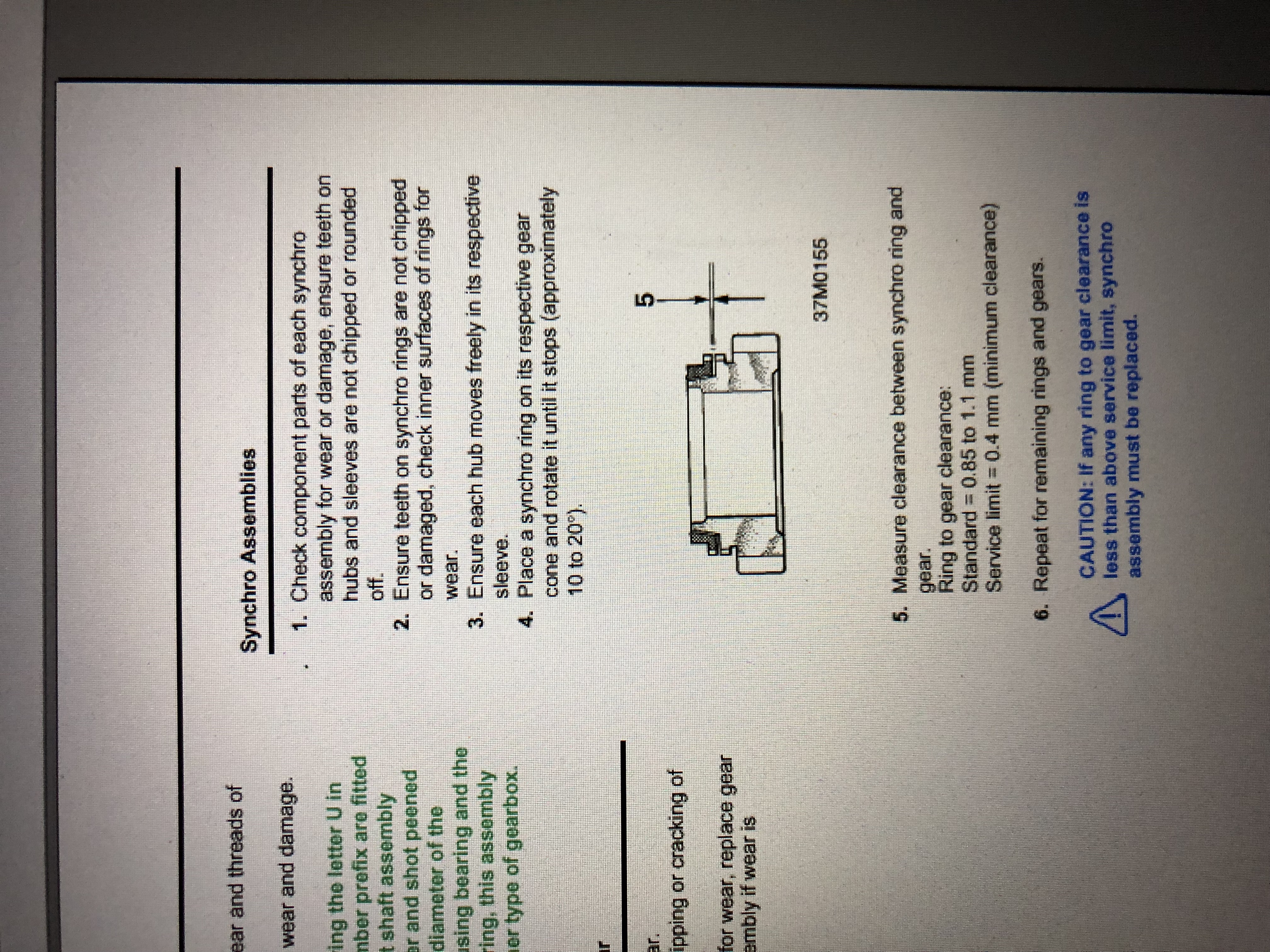

Změřil jsem spáru mezi 2. převodem a synchronem a byla cca 0,90 mm. Limit je dle manuálu 0,85 mm, tedy rozhodl jsem se tam strčit synchron z TIčka, který měl na svém převodu spáru cca 1,05 mm. Samozřejmě je to i o kuželu na převodu, takže výsledná spára nebyla tak dobrá, ale myslím něco mezi 0,95 a 1,00 mm, takže lepší. Samozřejmě musí si to sednout, zajet, ale zatím se mi nepodařilo při prudké akceleraci a rychlému zařazení z 1 na 2 dosáhnout onoho hnusného chroustnutí. Takže v tomhle ohledu lepší. Nicméně asi mírně horší je to zatím paradoxně v případě, že řadím z menších otáček a pomaleji. Ale uvidím.

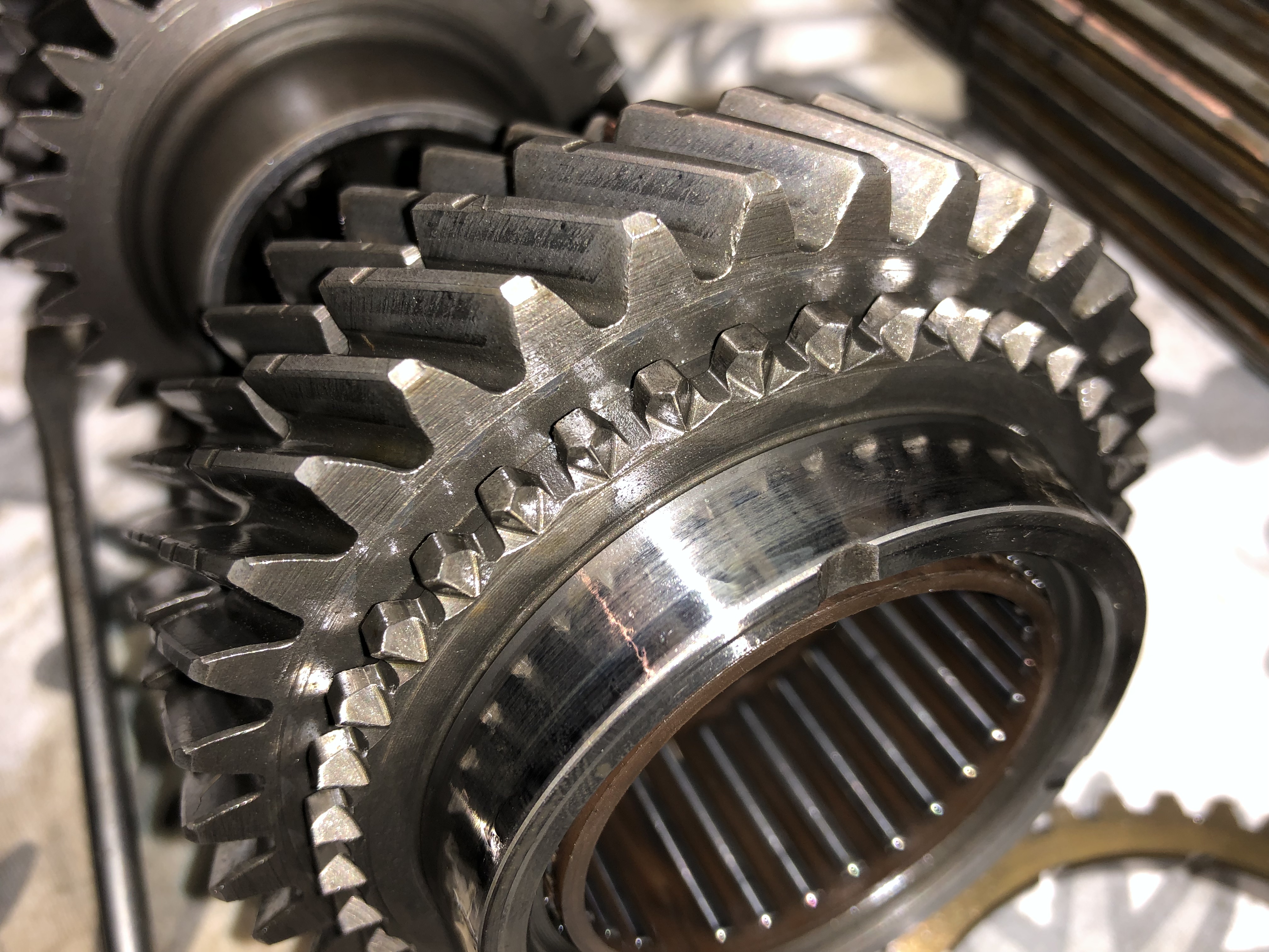

Nejhorší zjištění je ale bohužel na druhém převodovém kolečku. Náběžné hrany spojovacích zubů jsou omlácené tak do třetiny druhé strany zubu viz. foto. Kolečko má 36 zubů, v TIčku 35, takže swapnout jsem ho nemohl a smůla smůloucí, na Rimmerech ho mají v akci ze 100 liber na 10... ale to mi je k ničemu, když jsem ho neměl u sebe. Možná ho do zásoby objednám.

2. rychlost spojovací zuby MG ZR
2. rychlost spojovací zuby Rover Ti

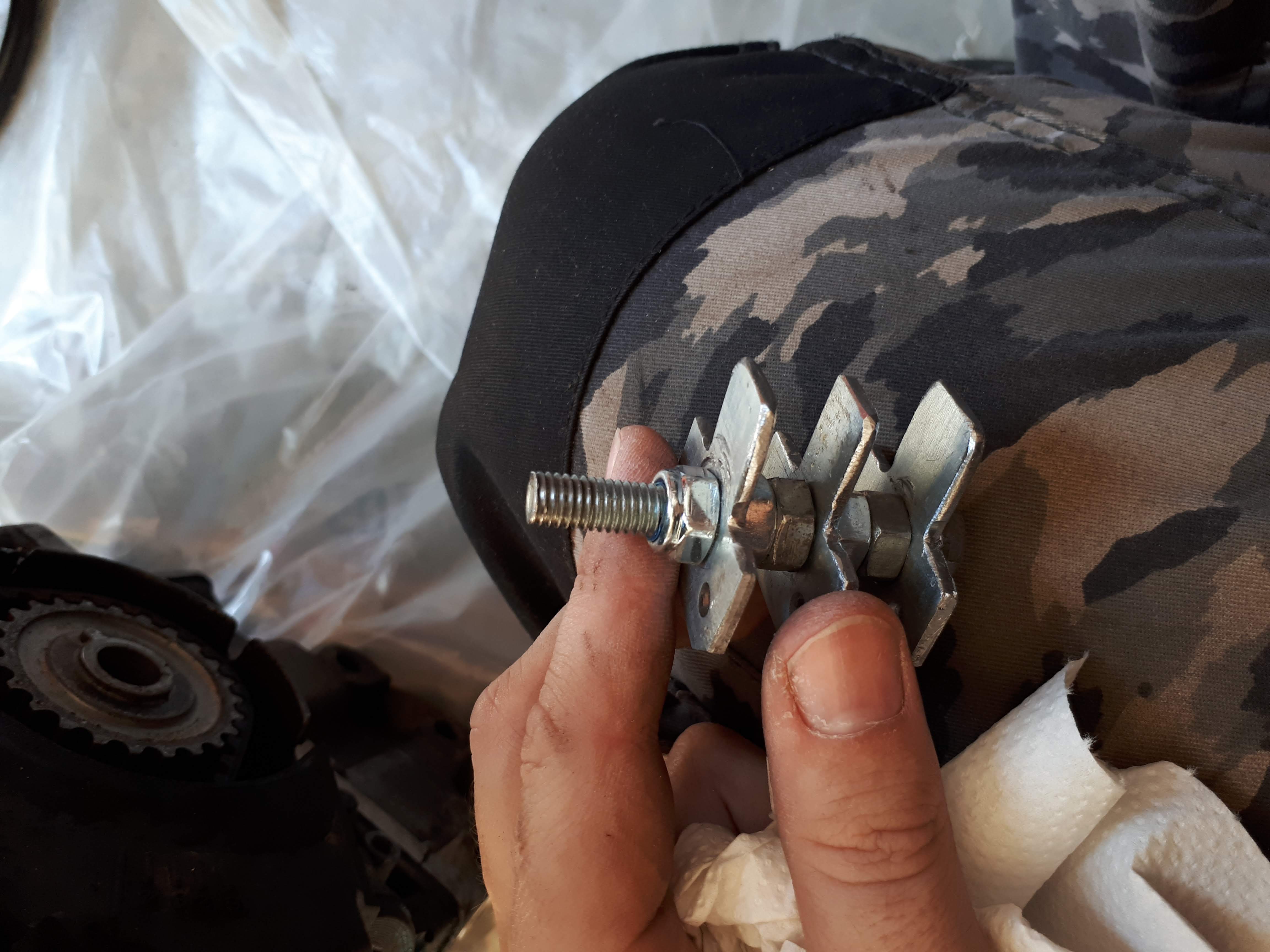

A náhodou netušíte de by tu měli samostatně aretační bazmek na rozvody? Měli ho nějakou dobu na ATS Servis a tak dlouho jsem váhal s jeho pořízením, až už ho nemají :-D A na eBay ho mají s drahým poštovným. Se mi nechce to zas aretovat nějak prasácky.
Příspěvek od Trunda » pon črc 22, 2019 23:12
Tak jsem bazmek objednal na ebay.... nakonec jsem našel kousek za rozumné poštovné a díky Revolutu mě to vyšlo celkem na 250,-

Jaky bazmek?

Tu ten bazmek - https://www.ebay.co.uk/itm/Genuine-Lase ... 2749.l2648 .... aretace rozvodů.
Příspěvek od stilg » úte črc 23, 2019 20:30
Jo vidis, to sem chtel taky... a dycky sem na to zapomnelto obednat vcas.
Ja sem si ho provizorne udelal, kdyz sem sundaval hlavu... a pak ho znovu pouzil, na tom novym motoru.
