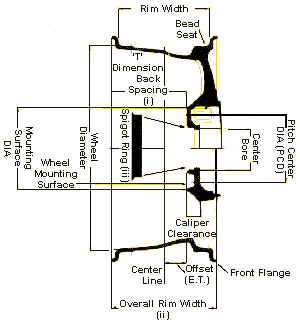

Vždyť já zkoušel 15" na ZS brzdy, což je to samý a šly tam, teď nevím jaký maj ET, ale na tom skoro nezéleží, tyhle brzdiče nejsou široký, jenom jsou velký kotouče, takže jde o vnitřní průměr disků

No právě a taky o jeho tvar, protože můžou být třeba do konusu

No právě, k těm mojim 15kám je od brzdiče zhruba 1cm to neni málo

No Honzo jenže tys na to dával ty s jiným ET... ale jo, víc a víc věřím tomu, že to bude ok, ale říkám - chci to potvrzené se správnýma rozměrama všech zúčastněných komponent ;-) S těma TI brzdičema jsem se do 15" nevešel...

Pravda, že to je divný no, asi jsou prostě širší, špekulovat můžete, jak chcete, ale jediný co vám zbyde, bude prostě ty kola zkusit na konkrétní auto, záleží stejně nejvíc na konstrukci disku :wink:

Tak altík je v autě a vše je Ok. Je jak nový msm: vyčistění, nové ložiska, přeletování a přečistění spojů a taky nový regulátor, teď mám 14,3V :D a to vše za 3tis. Dal jsem udělat i ten druhý a budu mít v záloze :roll: . Jinak dnes jsem byl pro kola 15tky 4x100 et 35 a sedí super, je tam asi 1cm vůle nad brzdičem ale vejdou se. Jsou to kola origo VW na corrado :shock:

.... ach jo! Proč ET 35? :? Zkusil jsi ty Roveří?

Bohužel ne dnes jsem to nestíhal ale kolo mam připraveno a zítra to vyzkouším. Na origo rover 15tkach je et 45 6J , tak nevím kdo to psal do TP ml: když tam mam 5,5J a ještě jsem koukal do manuálu co mam k autu a je asi Francouzky ale tam jsou psané všechny motorizace kuli pneu a jak mají být nahuštěné ale u ZR 160 jsou jen ty 17tky na 2,1 jiná alternativa tam není :roll: u jiných motorizací jsou dva nebo tři rozměry.
