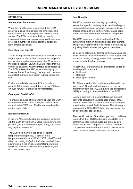

Taky je pravda, že na můj vkus to auto nějak dost papá benzín (jestli kolem 10 litrů, s Kupéčkem jsem se pohyboval kolem 8). Ale nemám pořád vyřešenou tu nesmyslně velkou škrtící klapku. Je třeba možné, že to je i příčinou tu toho problému, že přísun vzduchu neodpovídá poloze potenciometru.

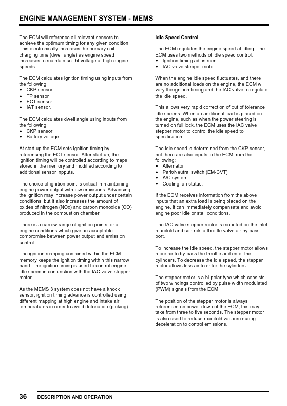

By mě třeba zajímalo, jakým způsobem to detonace detekuje, když to nemá čidlo klepání. V RAVE jsem dokonce četl, že podle čidel ABS si auto vyhodnocuje stav vozovky a pokud zjistí, že vykazuje nerovnosti, tedy větší odchylky na jednotlivých kolech, tak na detekci detonací prdí. Ale dle čeho ty detonace vyhodnocuje, to jsem tam moc nezjistil (možná jsem to přehlédl).

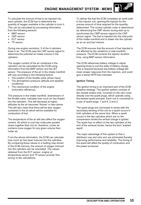

Na druhou stranu, směs je určována dle čidla tlaku a teploty v sání, ne podle polohy potenciometru. Nebo to není tak úplně pravda?
Re: ZR 160 - p0170 a p0300 a za studená střílí do sání
Příspěvek od lenham3 » stř lis 23, 2016 12:57
Tezko podle tlaku motor je tam klapka jak prase a jde tam moc vzduchu nejjednoduse bys to poznal na emisich
Příspěvek od Trunda » stř lis 23, 2016 14:00
Jak těžko... je to celkem jednoduchá rovnice. Z míry podtlaku v sání a teploty vzduchu lze snadno vypočítat, kolik si motor nasaje vzduchu. Podle toho pak vstřikuje palivo. Na tom je založena mapa vstřikování. Chápal bych, že chudá směs bude v momentě, kdy je klapka otevřená úplně a tlak je tak vysoký, že se dostane mimo hodnotu v mapě. To by ale předpokládám jednoduše jednotka vyhodila jako chybu.

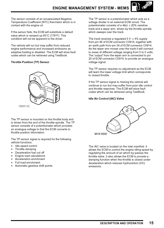

Kurnik, zdá se být všechno jinak....
No hledím co všechno ten poťák ovlivňuje. Tedy to, že v momentě, kdy potenciometr říká, že je klapka zavřená, mě tam kvůli velkému průměru jde pořád hodně vzduchu. Tfuj...
Dále se tam píše, že diagnostikou se nedělá žádná kalibrace - Lenhame, jak mi to tedy vysvětlíš? :-) Údajně si nulovou pozici určí jako tu, při které potenciometr dává nejmenší napětí. Z toho mi plynou dvě věci:
- pak tedy to, že mám potenciometr naopak, nemohla jednotka pochopit ani to možná neexistující kalibrací, ani jinak. Tedy kurnik musí tam fakt být někde prohozené dráty.
- ono je to vlastně možná tak, že tu pozici, co ukazuje diagnostika, že to je jen procentuálně skutečná úroveň napětí, kterou dává potenciometr. Tedy není to procentuálně skutečný stav klapky. To si jednotka přepočítává uvnitř sama. Dává to smysl.
Takže do háje, asi bych měl být schopný i bez testbooku to dát do kupy. Jen holt přehodím drátky.
No, konec spekulacím jak to celé funguje ;-)

Then do a throttle position sensor reset
- ignition on (engine off)
- fully press and release the throttle pedal 5 times
- ignition off
- start engine and let revs fluctuate and settle
- road test

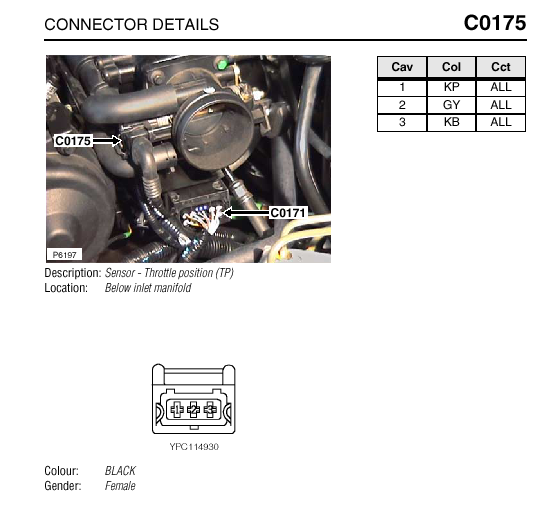

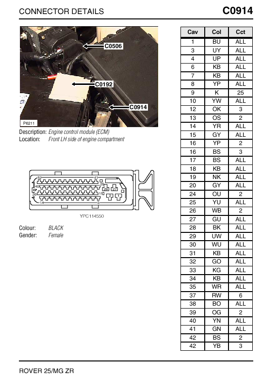

Ok, překontroluji barvy. Jenže jak mám poznat co je správně? V schématu není nakreslené která strana je minimum a která maximum. Tedy můžu překontrolovat maximálně to, že na začátku a na konci vodiče je stejná barva.
Příspěvek od lenham3 » stř lis 23, 2016 22:41
V RAVE najdes presne konektor a pin a barvu dratu a musi to sedet nekde t prehodit musel
Příspěvek od Trunda » stř lis 23, 2016 22:42
No pravdu máš.... :-)
Příspěvek od lenham3 » stř lis 23, 2016 22:46
Mas ta schema na nem je cislo konektoru a podle cisla konektoru najdes fotku a u te je presne pozice konektoru plus 123 piny a barva dratu ,plus to same na ridici jednotce
