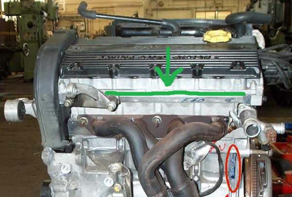

Zdravím, mám problém že mi teče olej z místa jak jsou uloženy váčky..žádné těsnění tam není je to železo na železo a chtěl bych se zeptat jestli někdo měl podobný problém popřípadě jak to přetěsnit.
Jako přílohu dávám obrázek z internetu a zelenou čárou je naznačené misto odkud to utíka...Předem díky za odpovědi
obrázek z internetu

Celkem běžný jev. Je potřeba shodit rozvody a horní půlka hlavy jde odšroubovat přímo v autě. Válečkem se pak nanese tenká vrstva těsnění a složí zpět. Je dobré rovnou vyměnit gufera na vačkách ;-) A třeba i rovnou udělat rozvody, když už se sundavají.

Asi by se dalo i bez rozdělání rozvodů, ale to pak nejde vyměnit ta gufera a za mě by to byla trošku prasečinka ;-)

Rozvody musí dolů, protože musíš vytáhnout ty vačky, aby se to dalo očistit, stejně by vyskočily ven, kvůli nepnutí řemenu. A gufero musí ven, aby se tam nakleplo až to bude zase sešroubované. Jinak by to byla hodně velká prasečina a hlavně zbytečná práce, protože by to teklo znovu.
Ale pokud je rozvodový řemen nějak zánovní, nebál bych se ho vrátit zpátky. Gufera doporučuju silikonové (Si), u rozvodů pravotočivé a na druhé straně bez označení rotace. Gumové gufero (GP) je tam tak na dva měsíce.

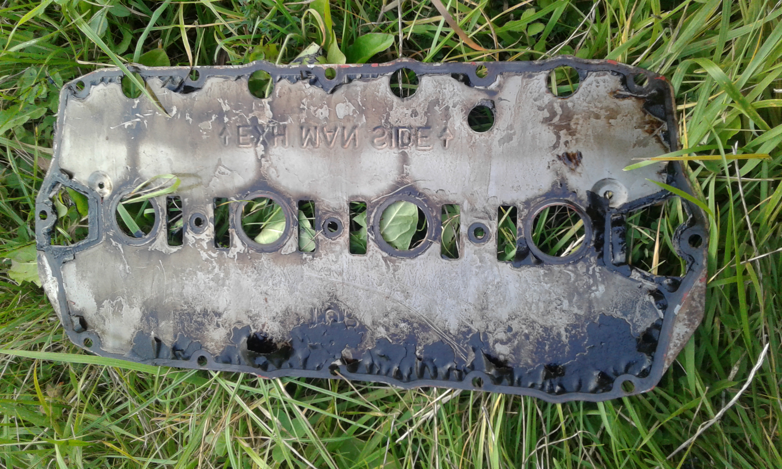

Hrozí nebezpečí ucpání olejovych kanálů špatně zvoleným tmelem nebo jeho množstvím. A je tu ještě dalši strašák http://www.roverclub.cz/bb3/download/fi ... 184025.jpg Pozor na laciné těsnění. Tohle dokázalo zadřít motor.

Jo to můžu potvrdit,v tomhle stavu jsme to s roverixem dovezli z Prahy.Já osobně bych se do toho moc nehrnul a potom je tady ještě bez urážky možnost,že to Tvé autíííí bude tak za půl roku na prodej na náhradní díly,ale to Tě každopádně nechci podceňovat. mir:
