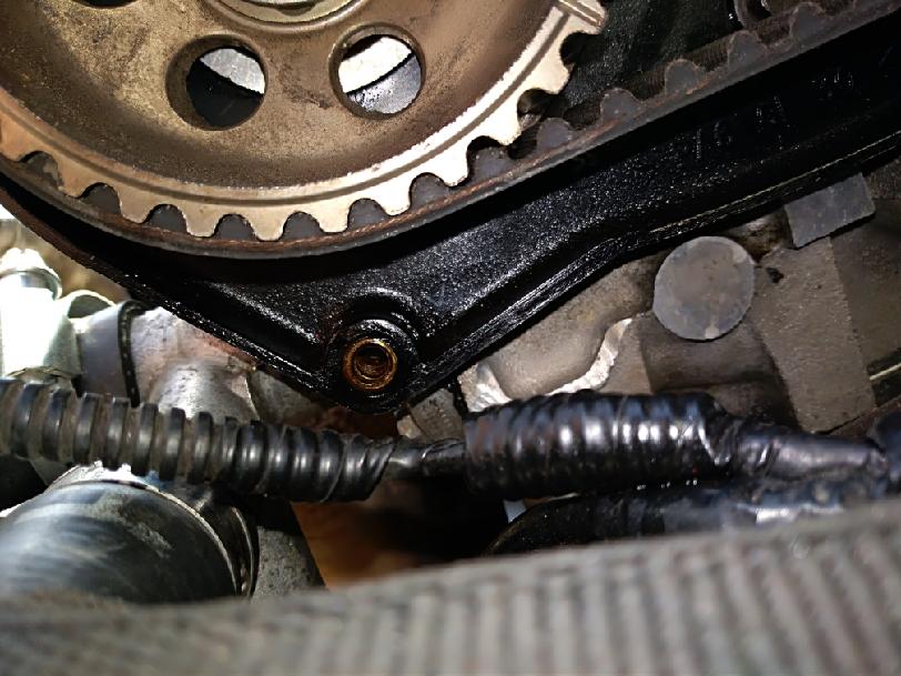

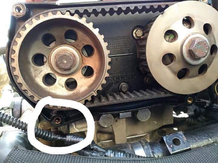

Nazdárek lidičky, objevil se takový problém a potřeboval bych od vás radu.
Na mém MG mi teče olej a už jsem zjistil odkud (viz. foto).
Teče to zpoza toho plastového krytu, co je za kladkami a od tama to stíká až dolů na převodovku...nevíte někdo z čeho by to mohlo téct?
Abych věděl, po čem jít první až se na to vrhnu.
Díky za každou radu.

Teče gufero na vačkové hřídeli. Jeho výmena ale nemusí problém vyřešit, pokud už je ve vačce vyjetá drážka. Mě to i po výměně teče, ale pokud to není proudem, tak to nemá moc smysl řešit.
