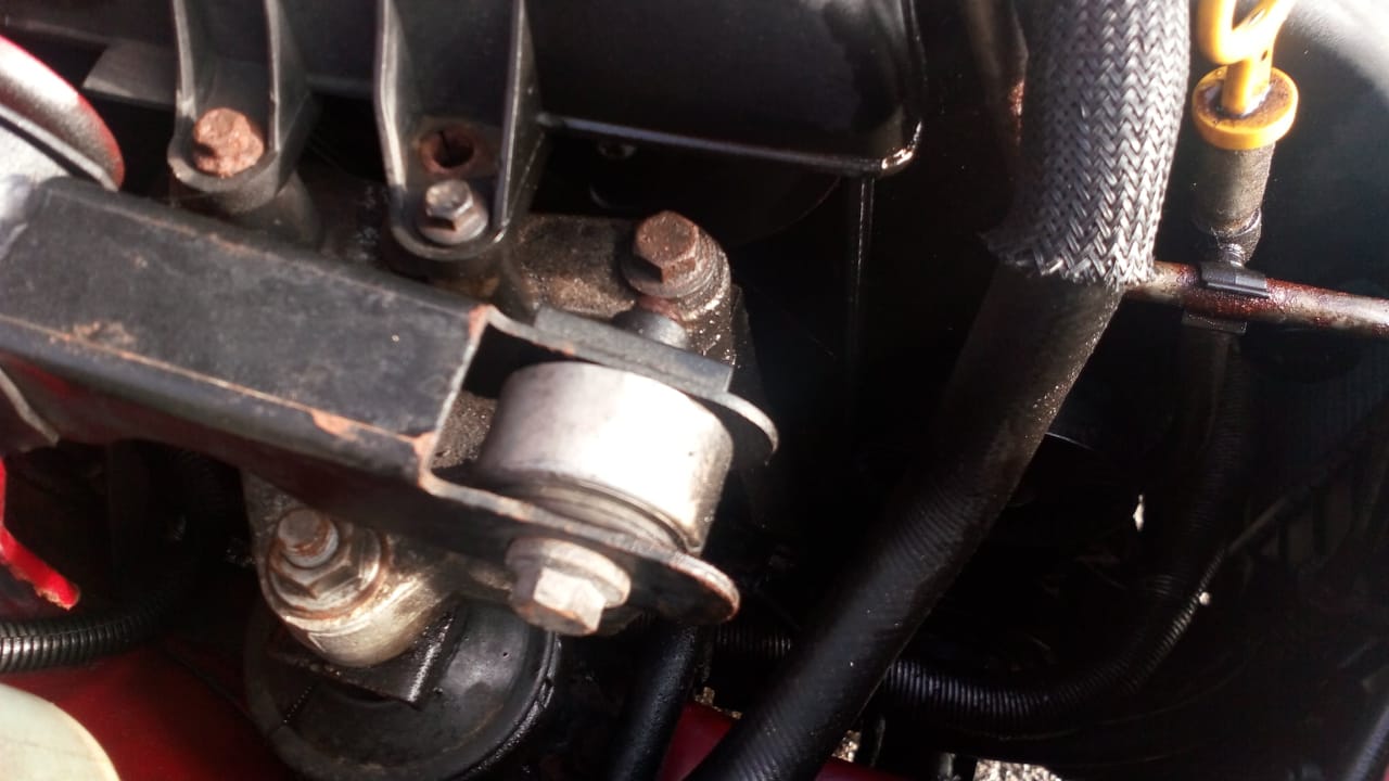

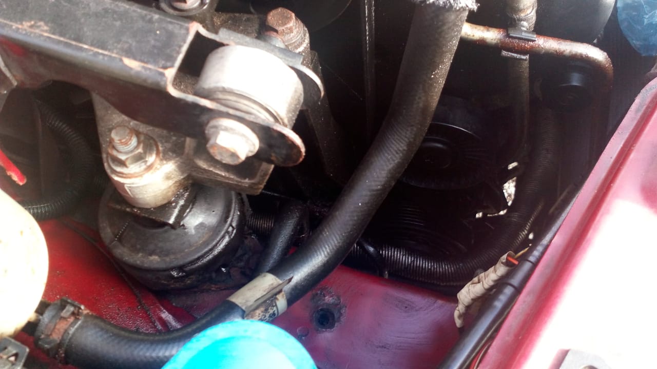

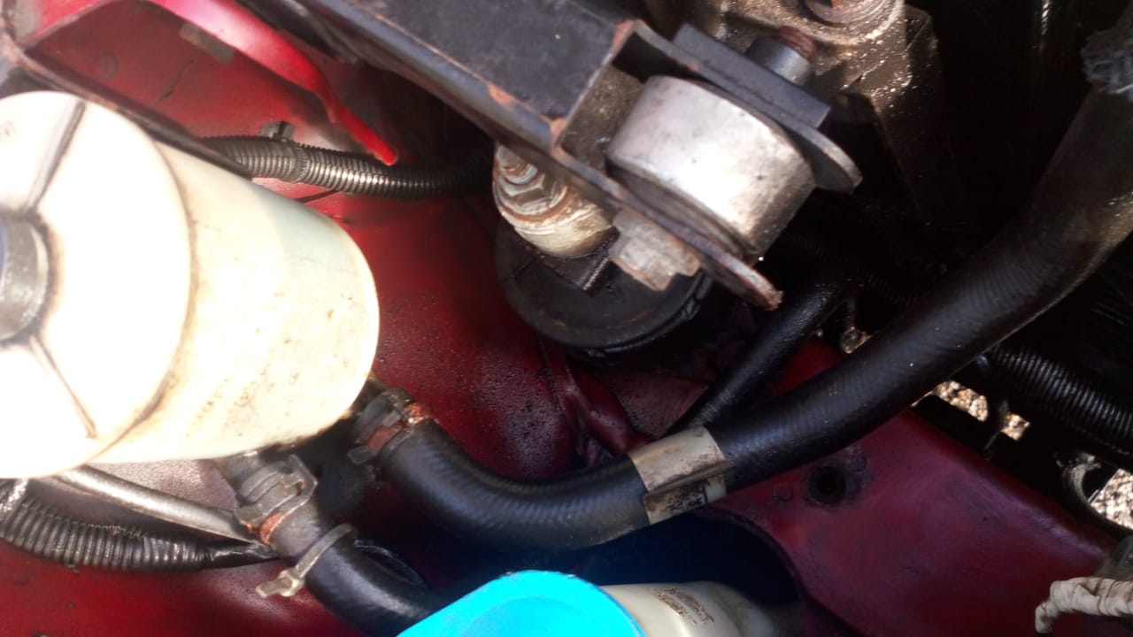

Chcem sa spytat na radu. Na pravej strane som zbadal akoby nieco explodovalo a motorovy olej je po celej pravej casti motoroveho priestoru. (od predneho svetla az po zadnu cast motora)
Vsimol som si olej aj na alternatore, z vnutornej casti od drziaku a krytu remena. Gufero vacky vyzera ok, aspon to jedno co je viditelne.
Tak ma napada ci to nemoze byt tesnenie cerpadla oleja, (kedze to by mohlo sposobit rozstreknutie kedze to asi robi nejake tlaky). Zospodu som pozeral a ziadne viditelne znamky poruchy od olejoveho chladica neboli. Palicka na kontrolu oleja bola dobre zasunuta.
Ak mate niekdo nejake skusenosti alebo tipy budem vdacny. Vkladam aj nejake foto pre obraz.

Hehe.... nepukl ti náhodou ten hlavní silentblok? Je totiž naplněný olejem ;-)

Jestli je to motorový olej (špinavý a smrdí) tak to může být gufero na hlavní řemenici. Řemenice rozstřikuje olej kolem.

Je to motorovy olej, nie silent motoru je ok,

Hej remen je tiez od oleja, tak isto aj alternator, aj hydraulicke hadice na boku motora v spodnej casti, tak isto aj kapota je oprskana, z coho mi vyplyva ze to musi nieco rozstrelovat ten olej, nieco rotujuce, bud to cerpadlo oleja, alebo ta remenica.
