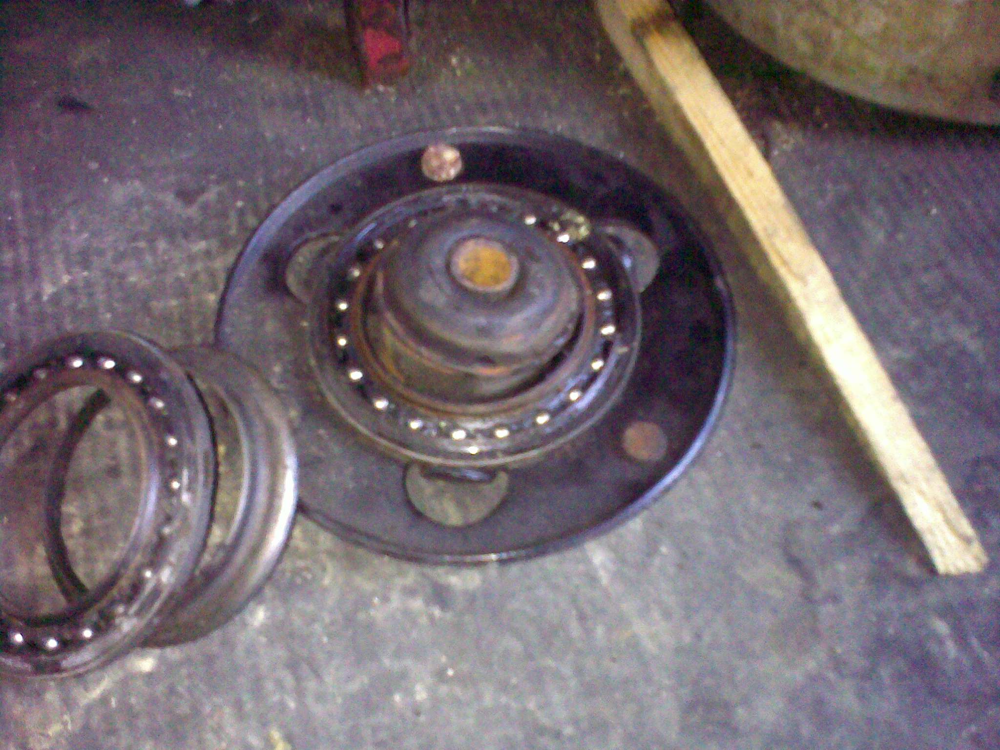

Ve čtvrtek jsem ráno před prací zavezl k Lenhamovi MG se zadáním do večera vyměnit klima kompresor (po spuštění klimy se z ofuků ozývalo nepříjemné pískání, z motoru takový ložiskový zvuk a přestalo to chladit) a výměnu obou ložisek na předních horních uložení tlumičů (při natáčení kol se z levé strany z pod kapoty ozývalo takové gumové vrzání, což byla docela ostuda, když jsem vozil zvědavé kolegy z práce :-D).
Po práci jsem zajel zpět do Otrokovic, že vše domluvené je hotovo. Kompresor vyměněný - válečky byly jemně zadřené a jedno z ložisek takové vyhrkané. Tož taky aby ne po 350 tis. km :-D
Co teda byla pecka a na co i Jarek hleděl :shock: .... to auto musel mít před inzercí v bazaru nějaký super kutil. Přední tlumiče jsou opravdu vyměněné, ale dělalo to s prominutím nějaké prase... koukejte:
... ložisko je #9. Ložisko nemělo vůbec kroužek a miska pružiny #8 byla opřená rovnou o kuličky ložiska :puke: (na to se tenhle kamarád fakt hodí :lol:). Takže proto ten šílený zvuk. Ale takto to prostě někdo musel poskládat, protože ten kroužek tam fakt nebyl. Jen miska s kuličkami. No a samozřejmě gumové průchozí uložení tlumiče bylo pěkně vyglochtané, tak Jarek musel dát jinou celou #10. Prostě bylo to v šíleném stavu a jsem rád, že se to vyřešilo. Musím říct, že jsem byl smířený s tím, jak tuhé to řízení bylo, ačkoli když jsem jel s AnderNovým ZT, tak tam to bylo o poznání lepší a já to tehdy tedy přisuzoval těm mým "válcům", co mám místo pneumatik. Těmi to taky asi bude, ale teď je to o poznání lepčejší a ještě aby ne ;-) Tak jedna fotka:

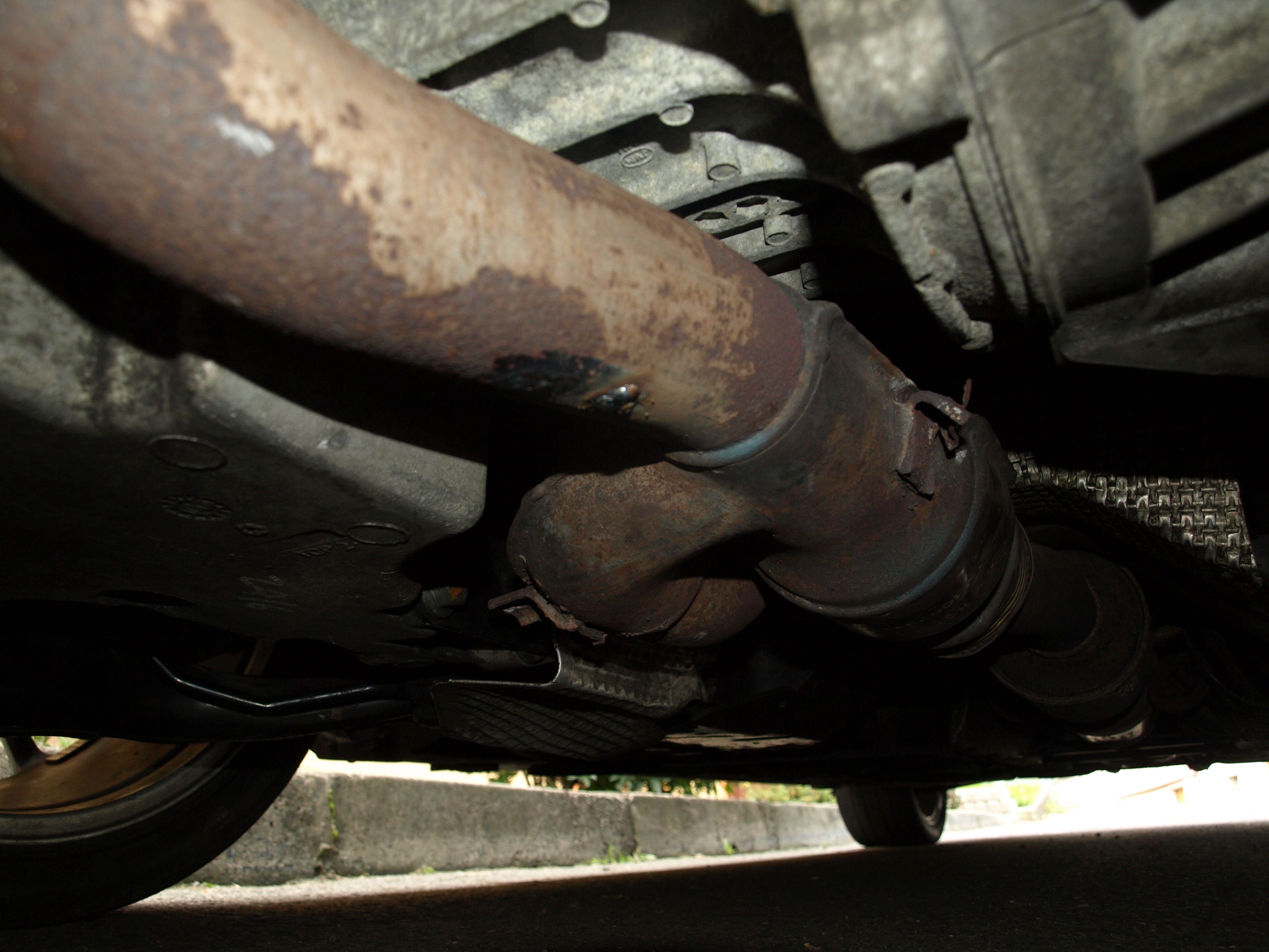

Další věc, která mě dlouhodobě trápila, bylo dost škaredé plechové drnčení při násobcích cca 900 otáček. Ono sice po pořádném zahřátí zmizelo, ale ráno, když jsem projížděl dědinou, nebo jsem chtěl někomu auto předvést, to byla ostuda jak řemen. To drnčení bylo fakt hodně ostré a silné. Už jsem byl smutný, že budu muset koupit první díl (spoj dvou trubek do jedné s před-katem), že to jde asi z toho katu... ale jak jsem byl u Jarka, tak jsme tak trošku špekulovali nad tím... Shodou okolností tam přijel i Martin B. řešit přesně to samé drnčení výměnou tohoto dílu. Já pak odjel, ale kluky po prohlédnutí napadlo, že to asi nedrnčí ten kat, ale vnitřní trubka dvouplášťového provedení (matně si vzpomínám, že mi to stejné asi říkal i Mirda na srazu, ale zřejmě jsem to nepochopil). Takže návrh byl: "vyzkoušej flexou tu přední trubku probrousit až na tu vnitřní a provařit je k sobě". A tak jsem se do toho dneska se sósedem pustil a nakonec to byla akce na pár minut, protože první svár celý problém vyřešil mir: Mám z toho radost, protože cena opravy nula nic a je klid ;-) Drnčení zmizelo. Sice mi to tak trošku chrchle, když to prošlápnu, ale to už je něco jiného a dá se to přežít. Martinova V6 mi přišla zvukem horší 8) Tak konečně nějaký úspěch taky....

Trunda píše:...tak jsem se do toho dneska se sósedem pustil a nakonec to byla akce na pár minut, protože první svár celý problém vyřešil
Helou - to jste svařovali na autě, nebo jsi to vymontoval?
Příspěvky: 2391
Příspěvek od lenham3 » pon srp 25, 2014 10:22
Pítrs píše:Helou - to jste svařovali na autě, nebo jsi to vymontoval?
Uz te vidim jak demontujes cely vyfuk ktery je v jednom kuse :lol:
Příspěvek od Trunda » pon srp 25, 2014 11:12
Jasně že na autě ;-) Mám tam ještě origo komplet, který je v jednomu kuse, takže to fakt nehrozilo to sundavat. Odpojili jsme jen baterku a dobře ukostřili...
Příspěvek od Pítrs » pon srp 25, 2014 11:31
No právě...ale napadlo mě, že je Trunda takový kanec, že by to dal :wink:
Humor stranou- kdysi jsme svařovali něco na motocyklu, paranoidně jsem raději poodpojoval všechny konektory, co jsem našel (i přesto, že byl svařovací okruh docela krátký a týkal se bezprostředně svařovaného místa).
Na autě se nic svařovat nechystám, jen mě zajímalo, jak pořešil tenhle potencionální problém, elektronické obvody mohou být na toto hodně citlivé, tak bych měl strach tam něco jen tak svařovat.
Viděl jsem pár vozidel, kde technici něco svařovali, problém žádný nebyl, ale i tak....
