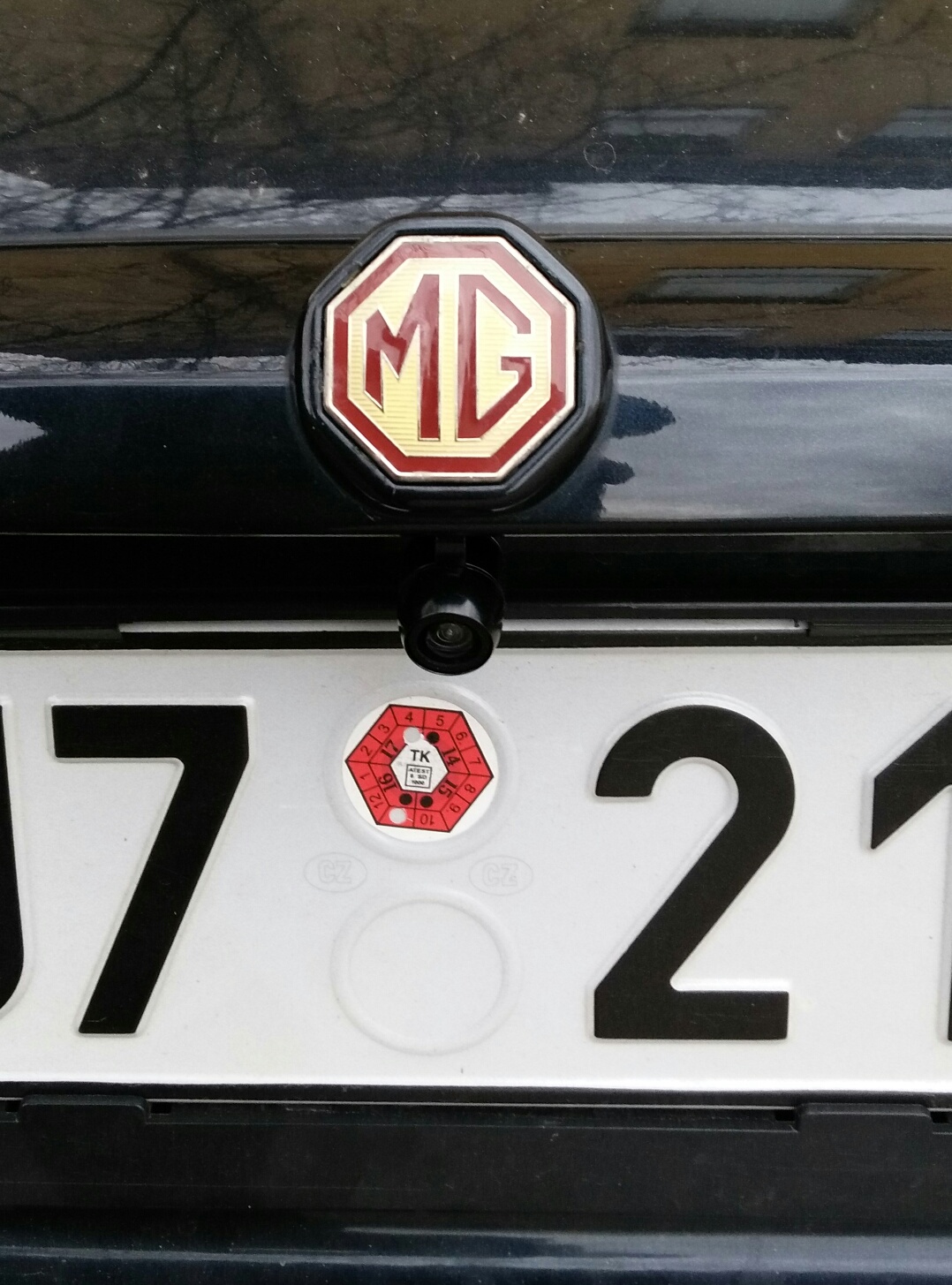

Parkovací kamera...
Alexej1722
Příspěvky: 23
Registrován: sob lis 12, 2016 17:28
Bydliště: Sudoměřice u Tábora
Příspěvek od Alexej1722 » pon bře 06, 2017 6:37
Výborně, to je pristup dle meho gusta, tomu teda fandim! met:

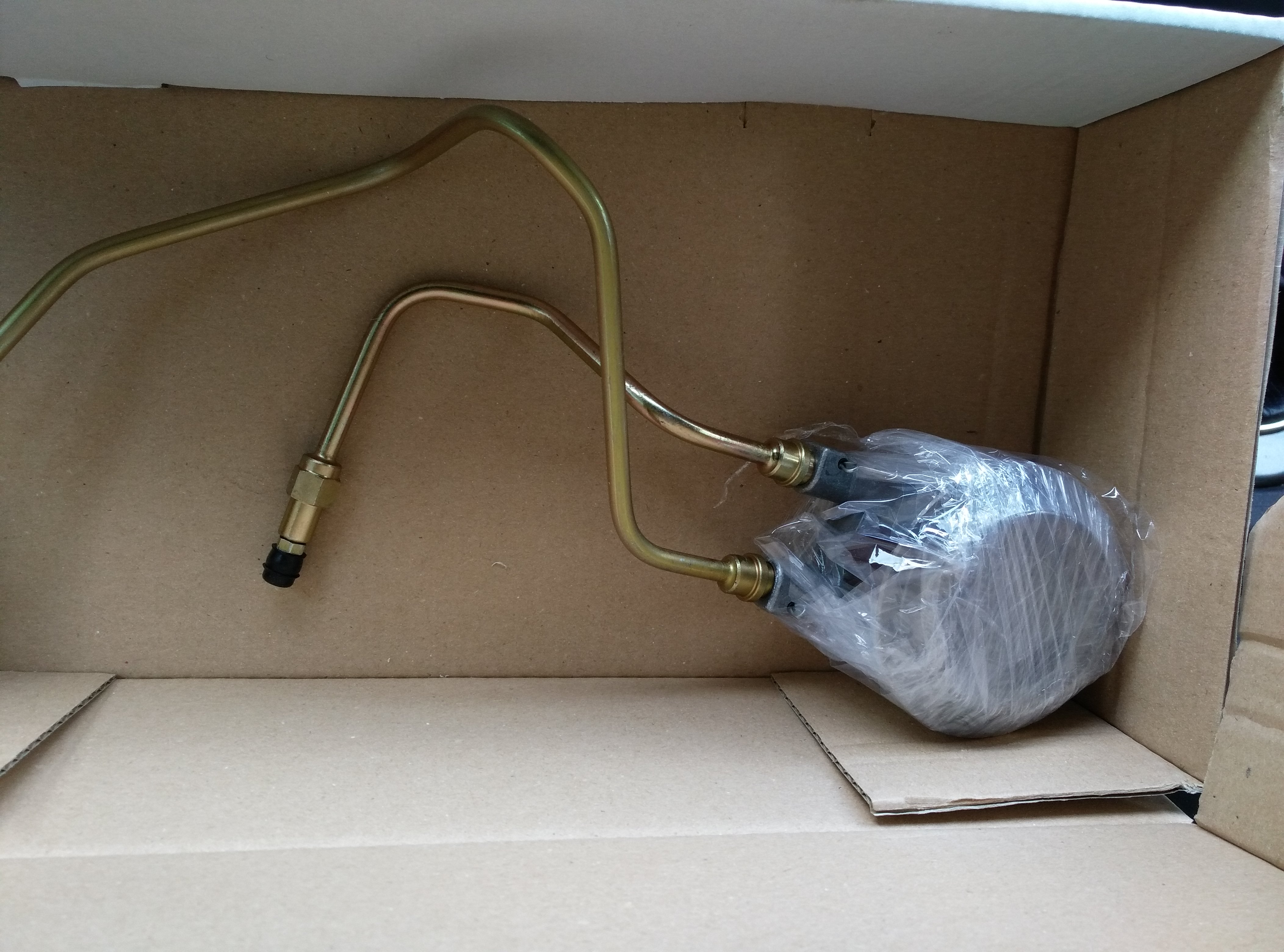

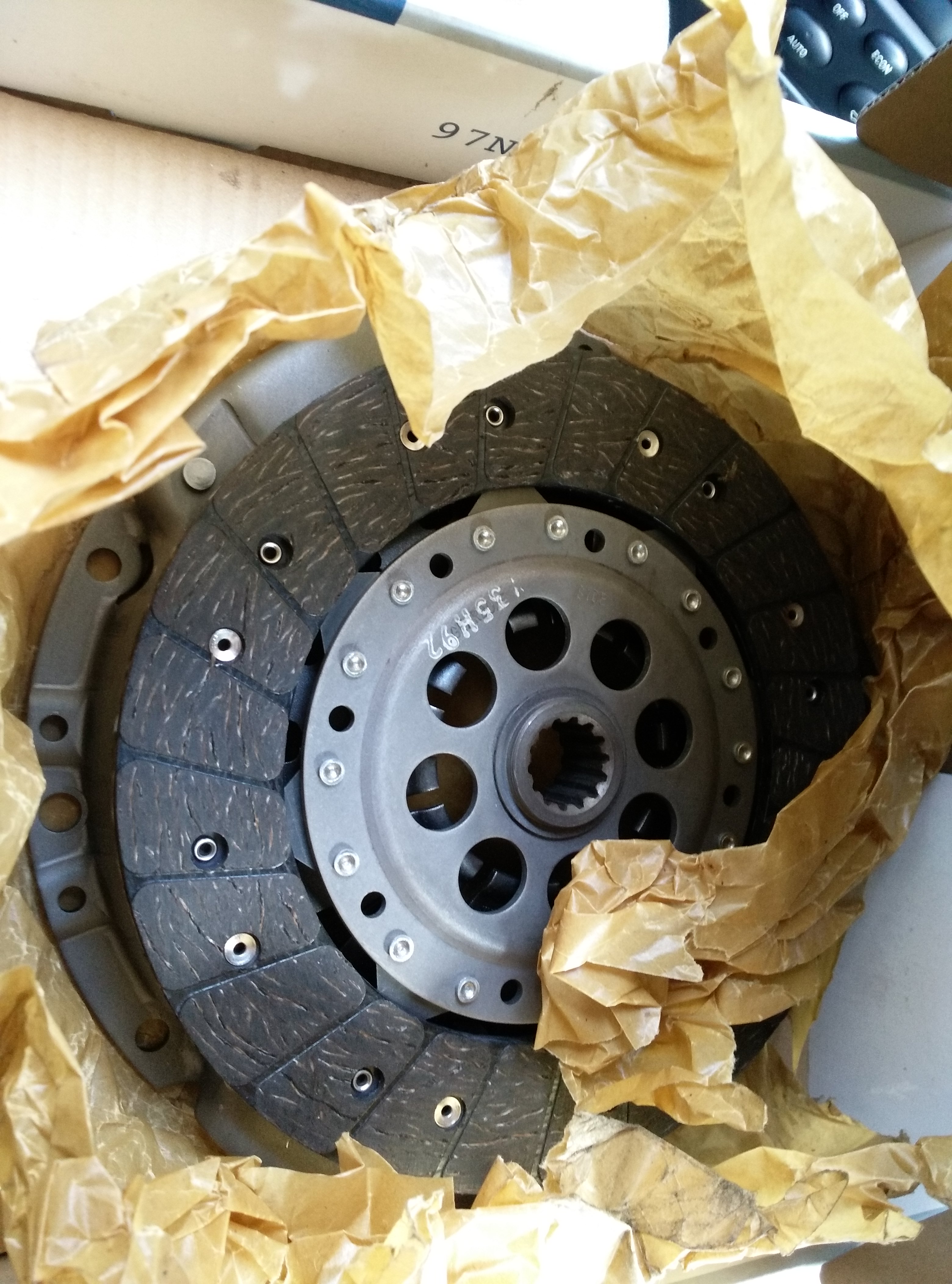

Spojkove ložisko Tazu a spojka AP od klubového doktora :) A hned jsemv riti, lamela neni odpružená...
Příspěvek od Trunda » pon bře 06, 2017 11:54
Jak v řiti? Právě že hurá - konečně zbavili lamelu zbytečných kurvítek. Taky ji mám bez pružin a nijak to nejde poznat + bonus, že tahle spojka nikdy nebude chrastit ;-)
Příspěvek od djmicho » pon bře 06, 2017 12:09
Zapoměl jsi, že mě má přijít odlehčený JEDNOHMOTOVÝ setrvák ml:
Příspěvek od Trunda » pon bře 06, 2017 13:12
Nezapomněl... myslel jsem na to, když jsem to psal. Ale tak i tak se dělá kombinace neodpružená lamela a odlehčený setrvák. Sic je to asi už hodně ultimativní, ale na druhou stranu, ty ten setrvák nekupuješ v ultralehkém provedení, ne?
Příspěvek od djmicho » pon bře 06, 2017 13:46
Kupuju ten 7kg, ale co jsem tak pročítal, tak pro převodovku to bude smrt, když to bude natvrdo bez jakýhokoliv odružení...
Příspěvky: 6990
Příspěvek od AnderN » pon bře 06, 2017 14:36
Bude to chtít hodně citu ve spojce, žádné divočení ;)
Příspěvek od Trunda » pon bře 06, 2017 16:03
No tak 7kg je v poho. To je pořád na setrvačník slušná váha. .... ale obavu chápu. S pružinami bys měl přeci mírnější šanci na to, že to bude civilnější, ale i tak to je stejně nepředvídatelné. Záleží na celku jak si to sedne, jak se bude spojka lepit atd.
Ale je pravda, že s odlehčeným setrvačníkem to pak chce hodně citu na spojce. Moja žena odmítá jezdit se ZRem právě kvůli tomu :-D
Příspěvek od djmicho » pon bře 06, 2017 19:05
Už vidím jak mi to ukopne nohu a řadička přerazí prsty msm:
