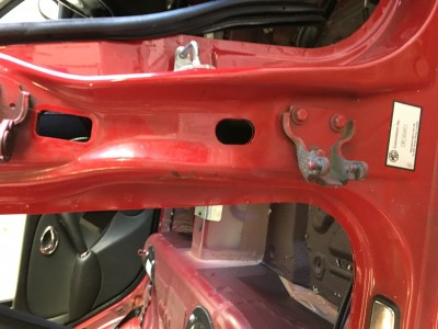

Proč jaké odvětrávání? Voda se mezi tapec a izolaci nemá dostat a nedostane, tedy není potřeba to odvětrávat. V originálu tam je igelitová parozábrana, kterou většinou kutilové potrhají a nepřilepí zpět a pak vlhko jde do tapecu a ten se pak rozpadá... typická nemoc RFa do roku 2000 a XW.
Já bych takové odizolování bral spíš z důvodu hlukové izolace, ale zrovna u ZT je to v originálu výborně odizolované. A reproduktory, vzhledem ke třem dětem, řešit nemusím :-D

S odvětráním je to jak píše Trunda. Samotné uzavření je pro dveře jen přínos ..... jen je třeba dát pozor a neucpat odtoky ve dveřích (pokud se podíváte na starší fotky jde vidět tlumení vnějšího plechu )
Používám lehký alubutyl takže počítám že samotné tlumení bude cca 90kg + tak 50kg zástavba a ostatní komponenty.

Kondenzát na stěnách plechů + díry dole....pokud mají teda účel odvětrání...

No ale to je mezi vnějšími plechy a izolací, tedy tam, kde teče voda po skle a tam to zůstává tak, jak bylo.

Díry dole jsou odtoky, kolem okna tam teče dost vody ;-) Parozábrana je č.16

Měl jsem na mysli to, zdali akustické utlumení nezhorší vnitřní prostředí dveří tak, že dojde časem ke korozi.

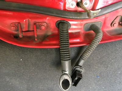

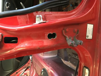

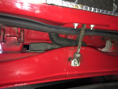

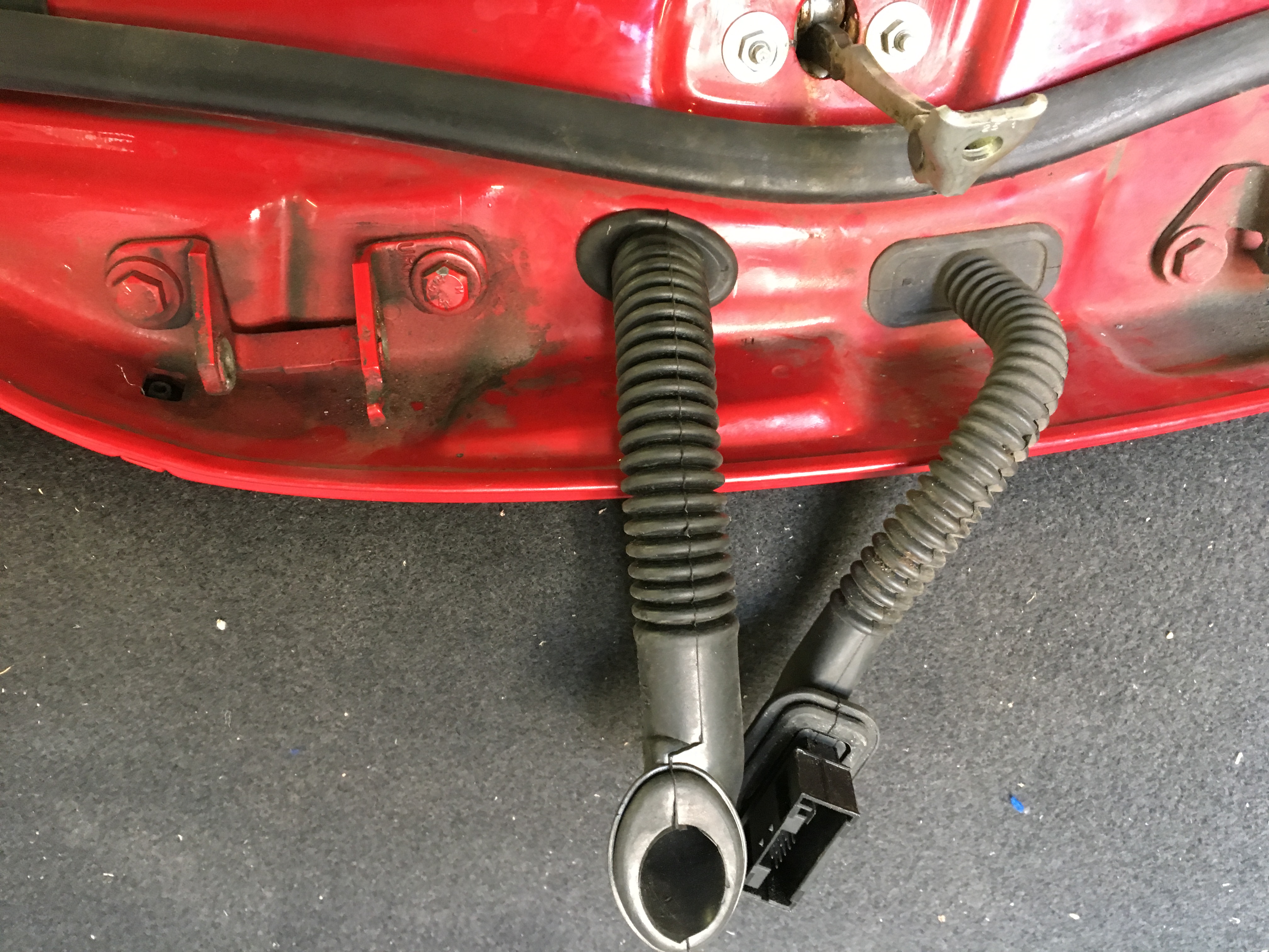

Příspěvek od schizofrenics » sob říj 01, 2016 18:56

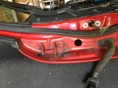

Další pracovní sobota.... do zadních dveří musela další průchodka ;-)

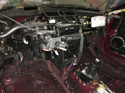

Příspěvek od schizofrenics » stř lis 23, 2016 8:35
Po chvílích postupuju dál :-)

Příspěvek od AnderN » stř lis 23, 2016 13:38
:o :o :o ty si teda vyhraješ :D
