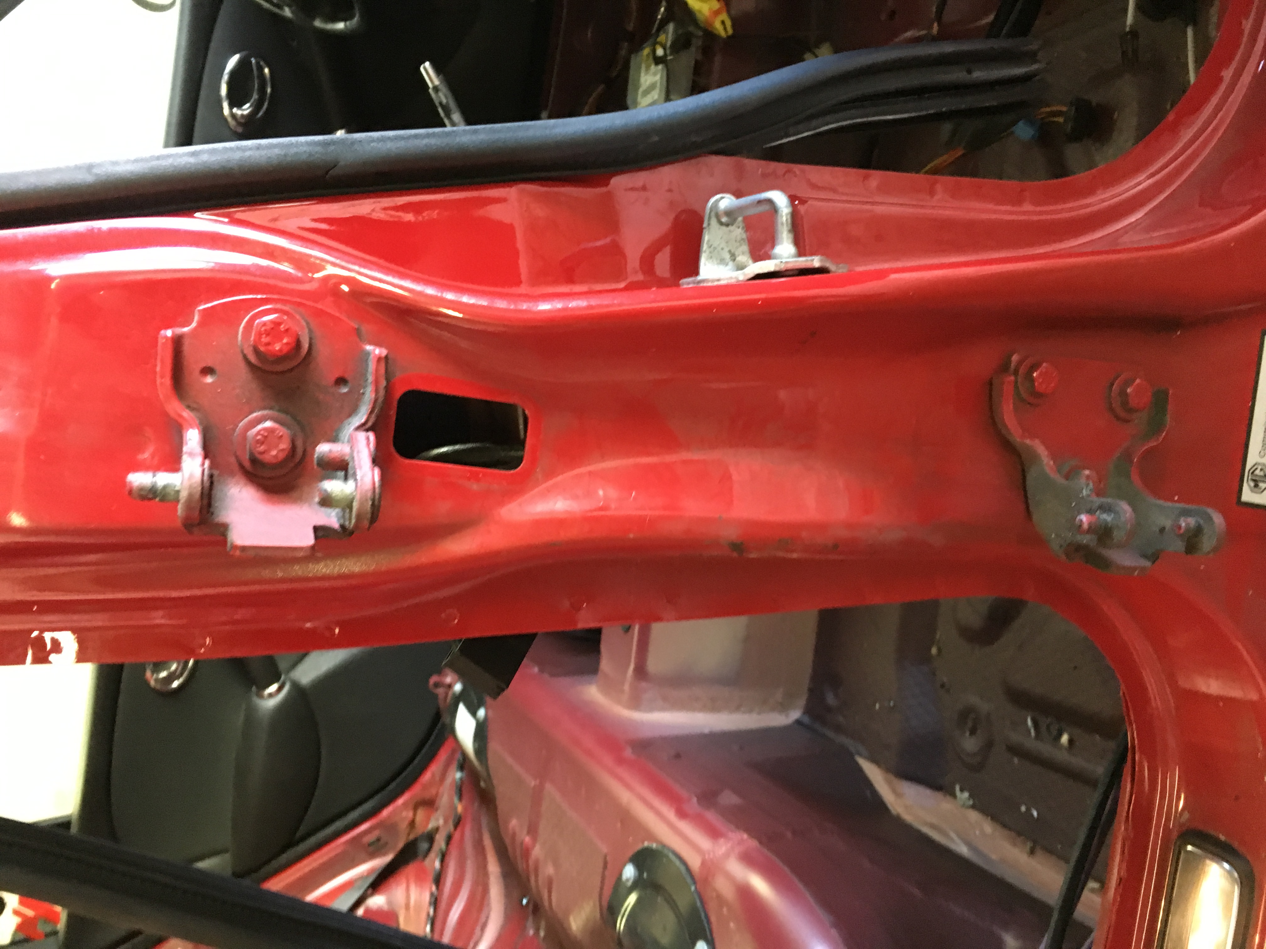

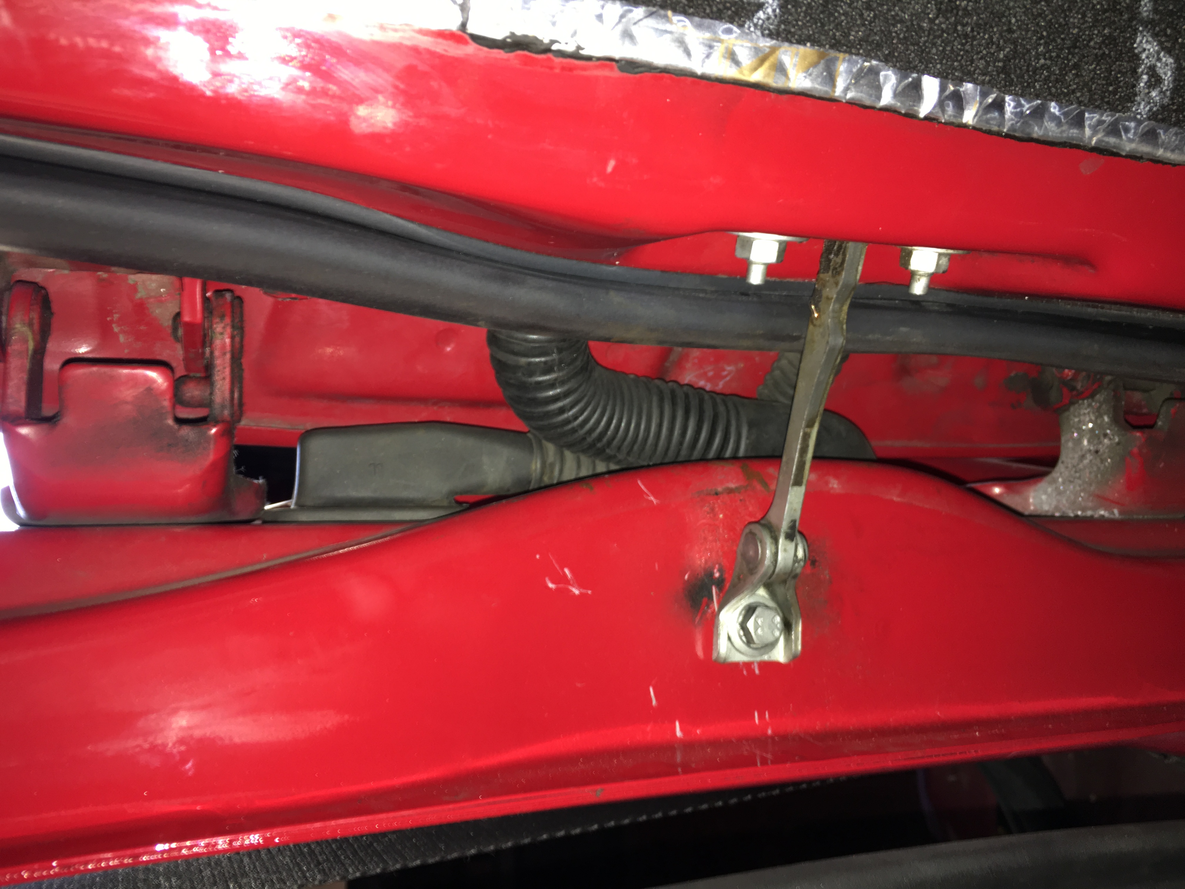

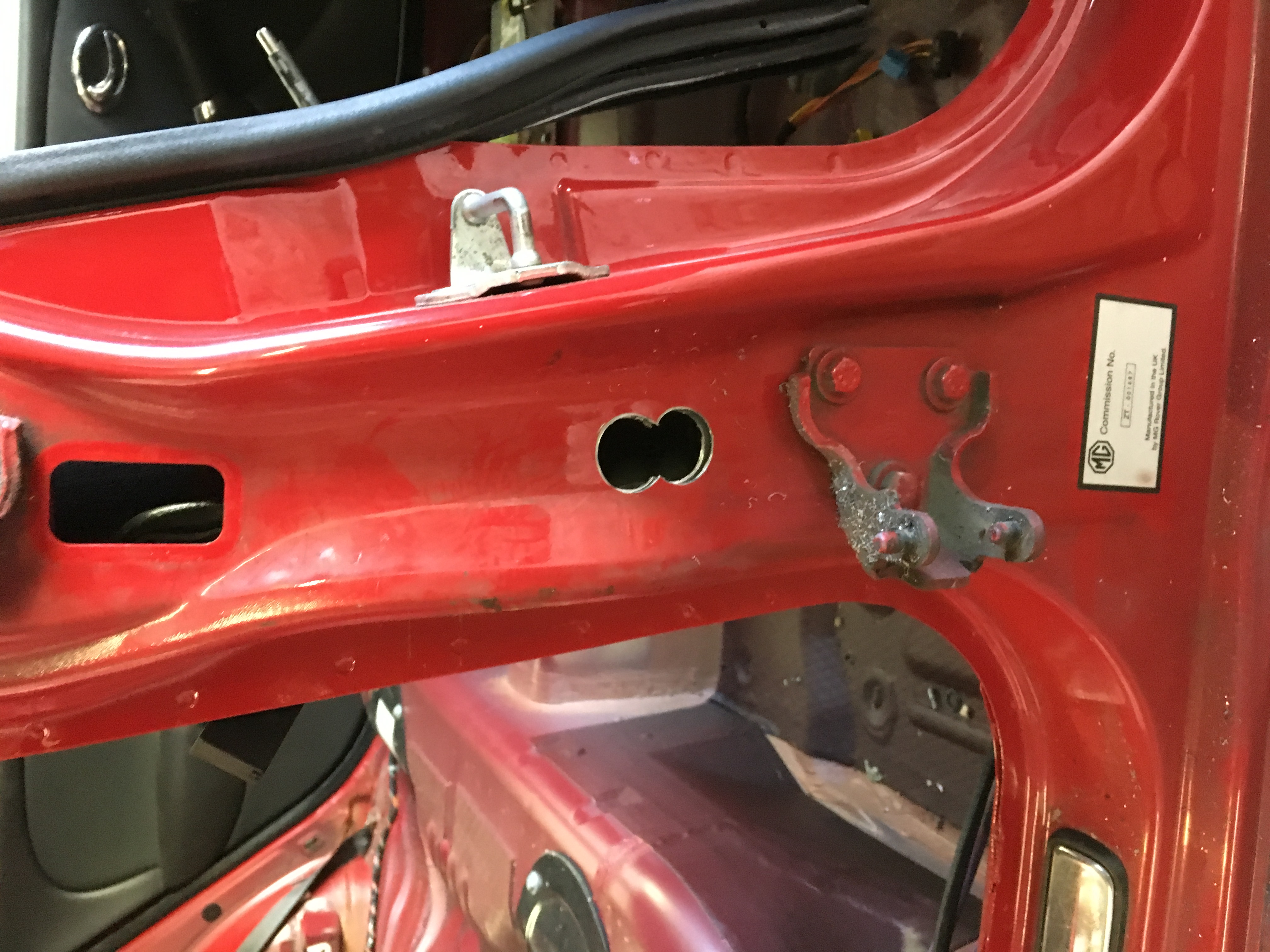

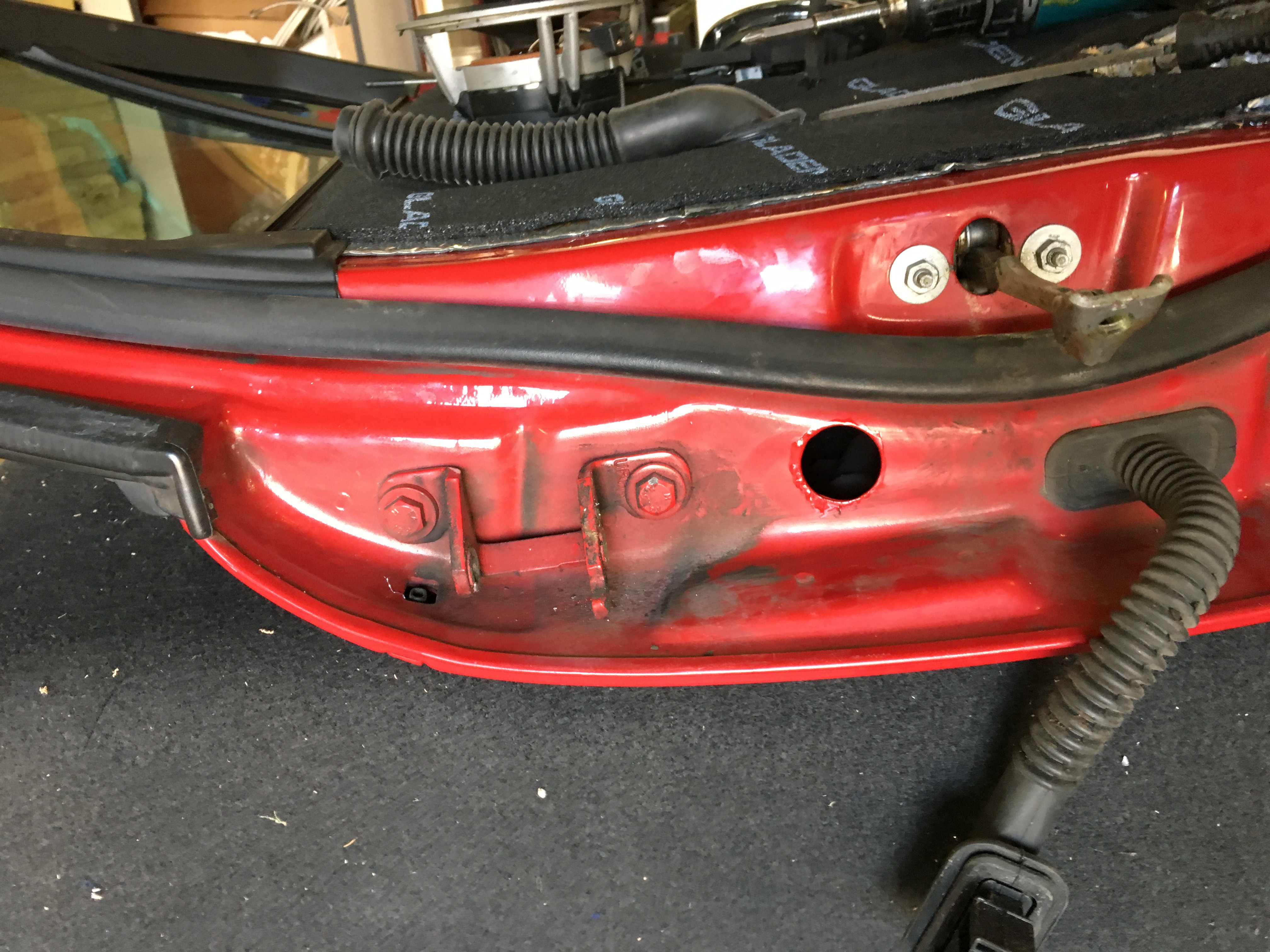

Příspěvek od schizofrenics » sob říj 01, 2016 18:56
Další pracovní sobota.... do zadních dveří musela další průchodka ;-)

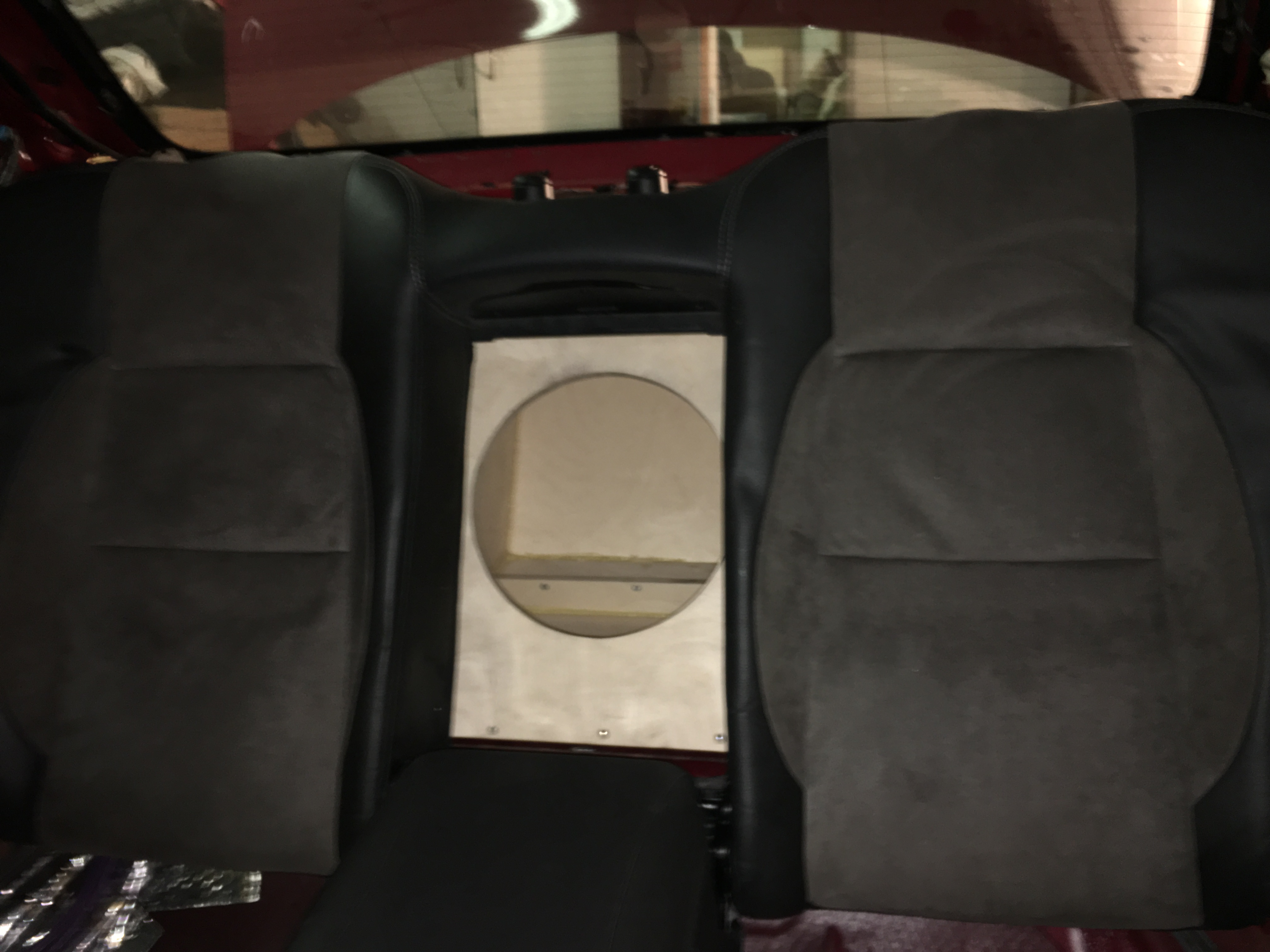

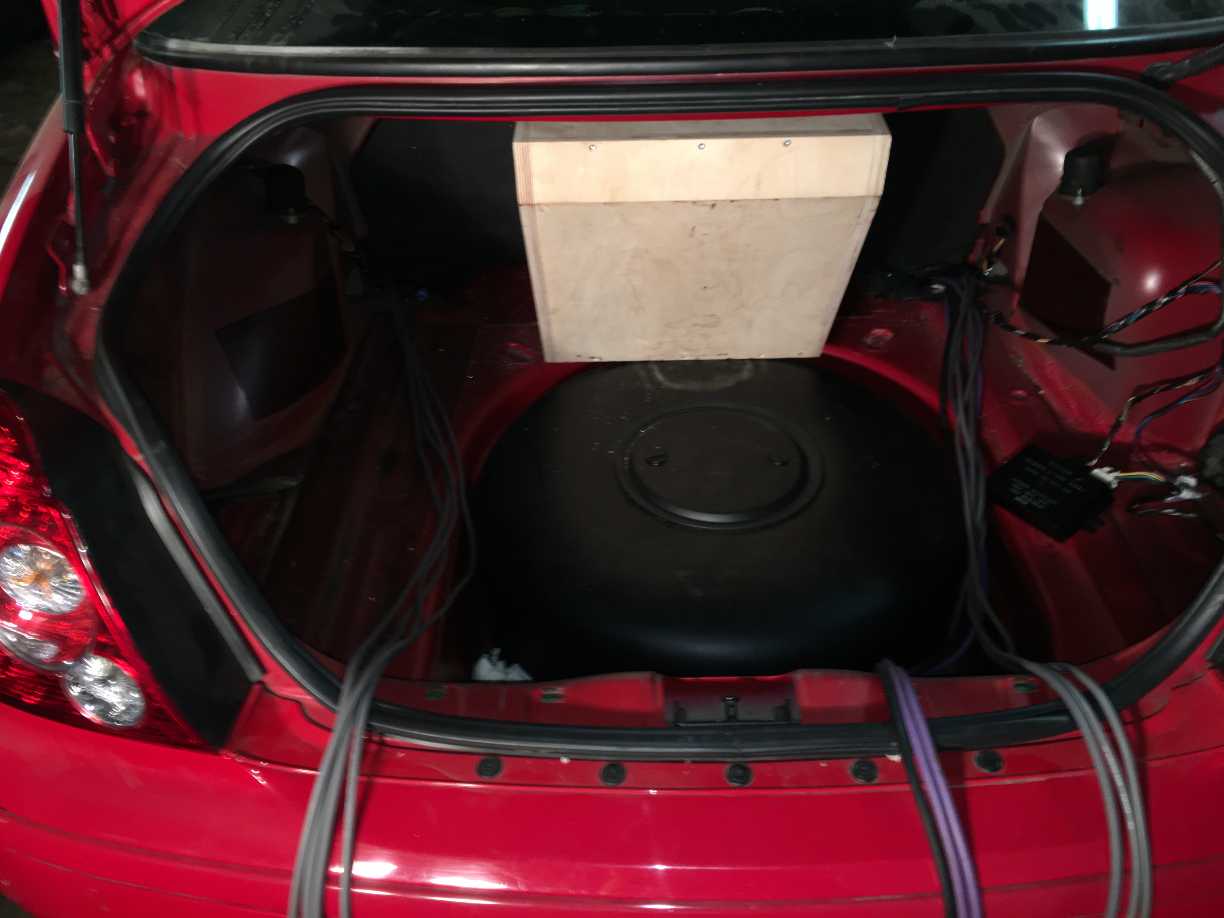

Re: Novej kousek v ČR
Příspěvek od schizofrenics » stř lis 23, 2016 8:35
Po chvílích postupuju dál :-)
