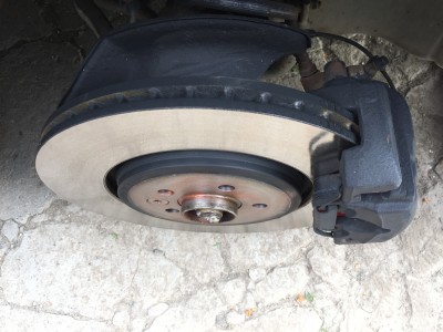

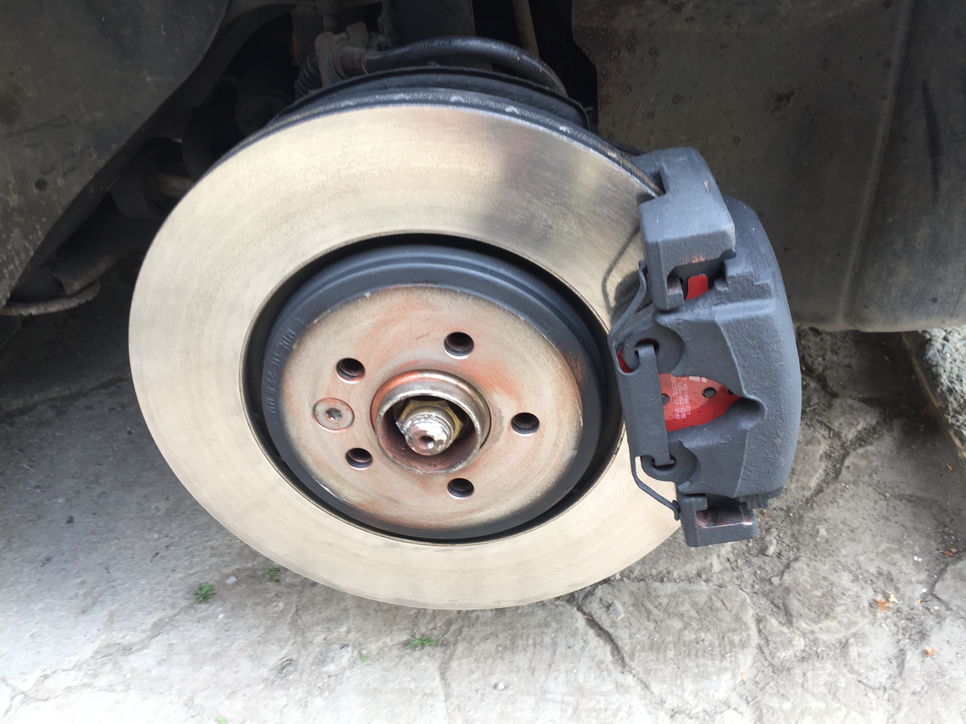

Přesně tak.... lempláckej mechanik neuměl sehnat správný díl, tak tam narval první, co tam páslo.
Jinak to, že má kotouč větší průměr nutně neznamená, že jsou i desky větší. Výška třecí plochy může být stejná. Jde hlavně o to, že třecí dráha je delší.
Příspěvky: 1480
Příspěvek od michal.lom » úte kvě 16, 2017 12:04
Na netu jsem u obrázků v shopech narazil právě na ty spodní, že patří na ztt...
Příspěvky: 18106
Příspěvek od Trunda » úte kvě 16, 2017 12:54
Jo tak hledím na to a fakt.... na ty menší kotouče jsou to ty dolní desky. A tak pak platí to, co jsem říkal o té delší dráze.

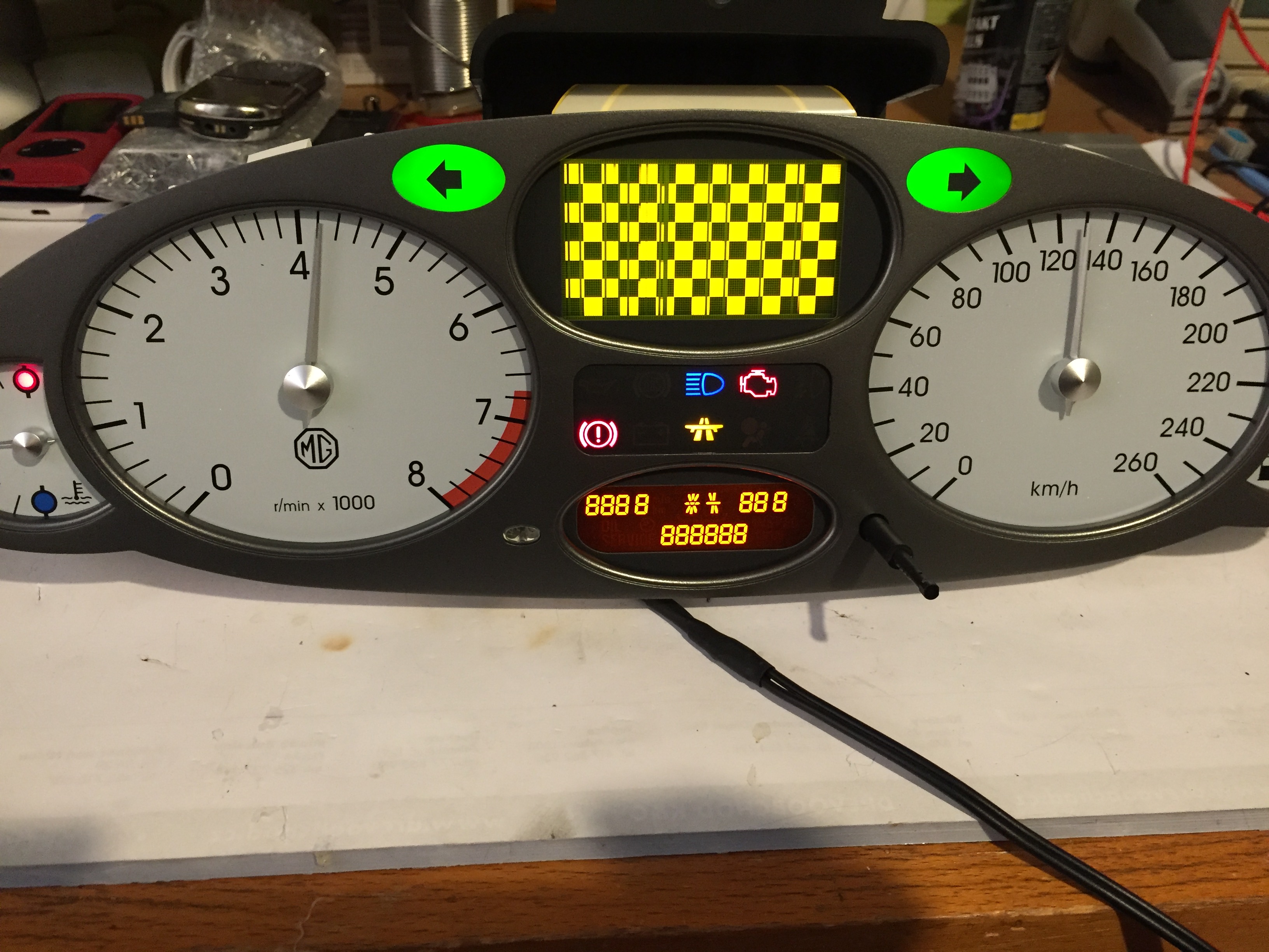

Po odchodu mýho displeje na palubce do kytek, nastal dneska čas na opravu. Nakonec jsem použil budíky z 75 - koupil jsem postupně dvoje za rozumnej peníz, bohužel oba vyndaný z auta, takže bez ověření stavu displeje. Jedny měly displej dost rozsypanej, druhý ucházející, takže nastalo přehazování plošňáku, z mýho vyletovat EEPROM čip kvůli VINu a kilometrům, bílý LEDky podsvícení a nasázet to do dárce. Všechno maká, displej má taky nějaký mouchy, ale je čitelnej...

"Nějaký mouchy" ..... :lol: .... tedy takovou anabázi kvůli displeji v takovém stavu? No nevím.... ;-) Chápu, že jsi si u toho hrál (taky by mě to bavilo :-D), ale nebejvalo by lepší poslat ten displej na opravu do UK? (mimochodem by mě enormě zajímalo, jak to ten borec dělá, že to opraví na 100%)
Příspěvky: 1480
Příspěvek od michal.lom » ned kvě 21, 2017 19:56
Na UK fb někdo psal, že prej už to dotyčnej nedělá. Ale pokud jo, tak mu pošlu ten horší, to se neztratí...
Jinak to přeházení nebyl takovej problém, LEDky jsou docela velký a ten šváb má 8 nožiček, brnkačka...

Ten člověk prý know-how předal komusi jinému a ten to teď dělá. Napiš Boogiedrummerovi - ten mu to nedávno posílal.

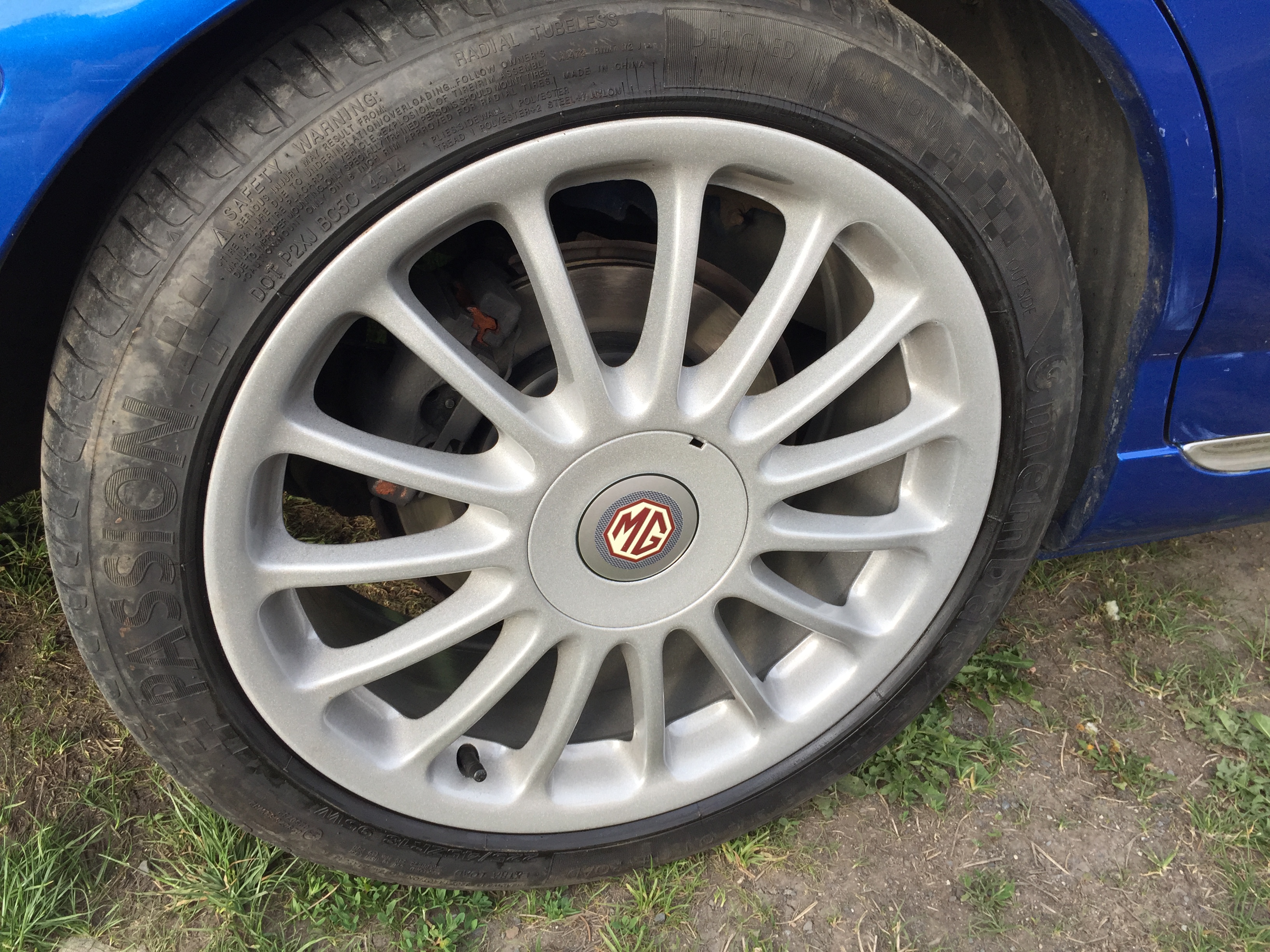

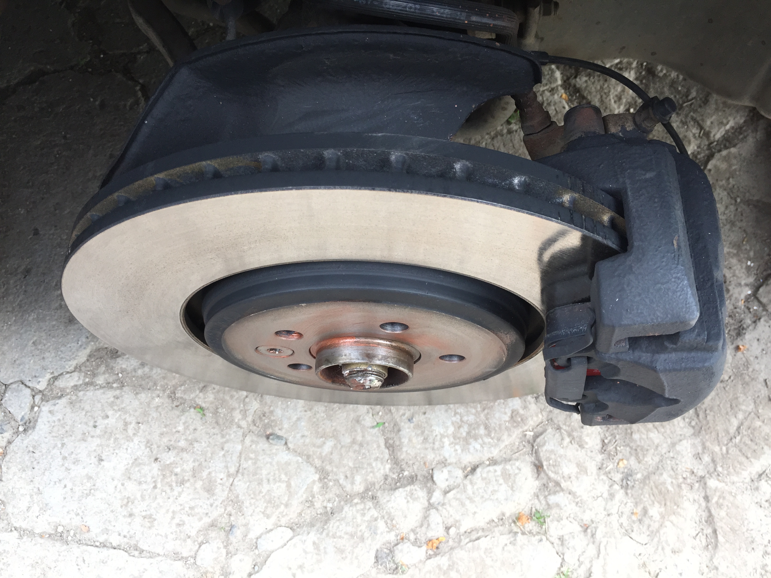

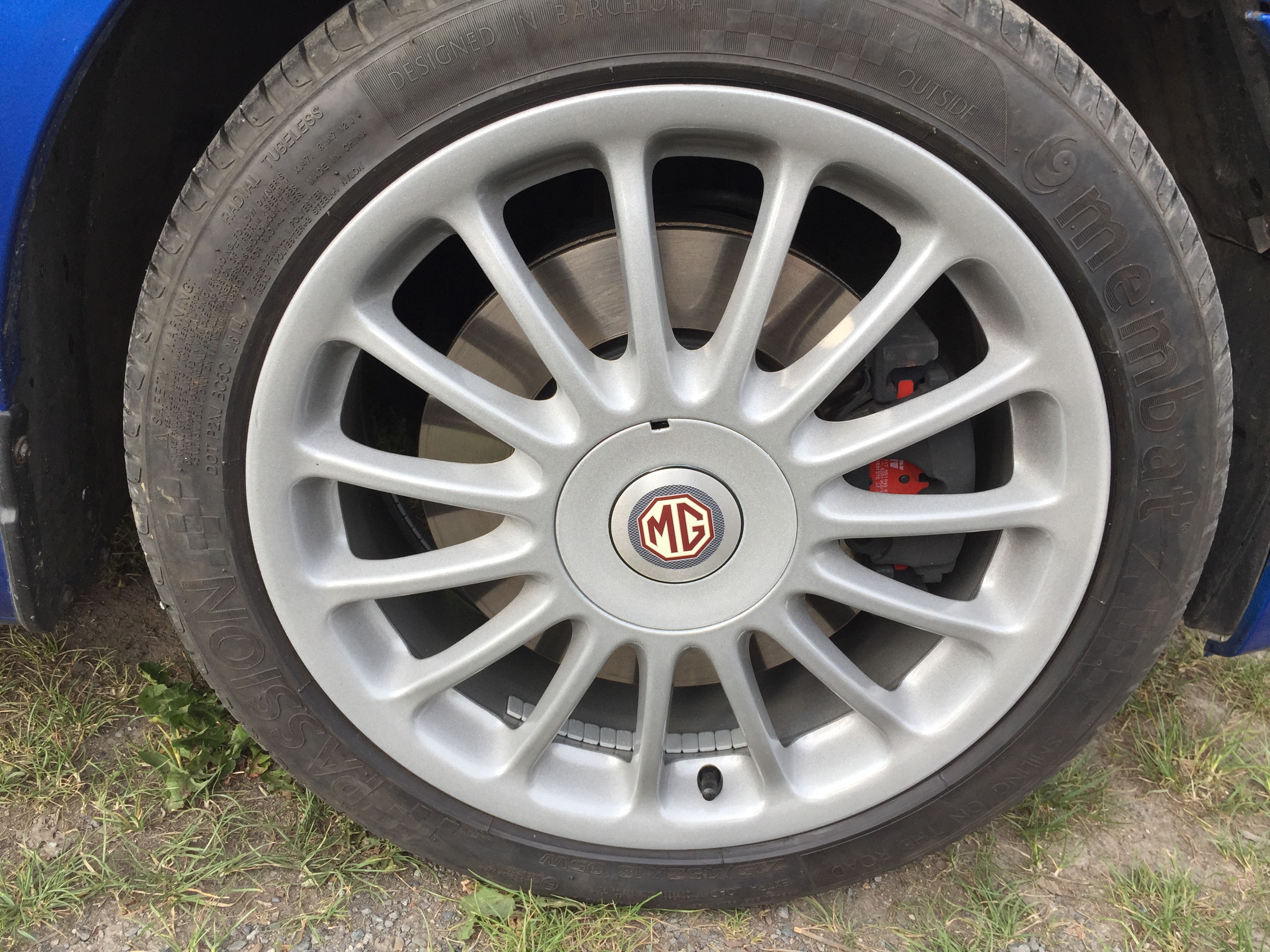

Víkendová akce - zatímco vy jste si užívali na srazu mir: chlat: , mně čekala výmněna brzd - kotouče i destičky vpředu i vzadu. Vzal jsem všechno TRW, přední desky nějaký lepší, prej by neměli tolik svinit kola... Jo a už konečně mám nastříkaný disky, nakonec z měsíce byly dva (organizační změny ve firmě, ale za 2500,- jsem to přežil) a ještě dva tejdny, když si můj mechanik drze odjel na dovolenou weed: car::
Kola jsou trochu tmavší než origo a je to perlička, což neva, protože byly slušně zoxidovaný a na hladký barvě by to bylo vidět...
Jo a nový svíčky od Densa přímo na LPG jsem mu taky dopřál... A zapoměl bych na levej čep řízení ze stříbrnýho dárce.

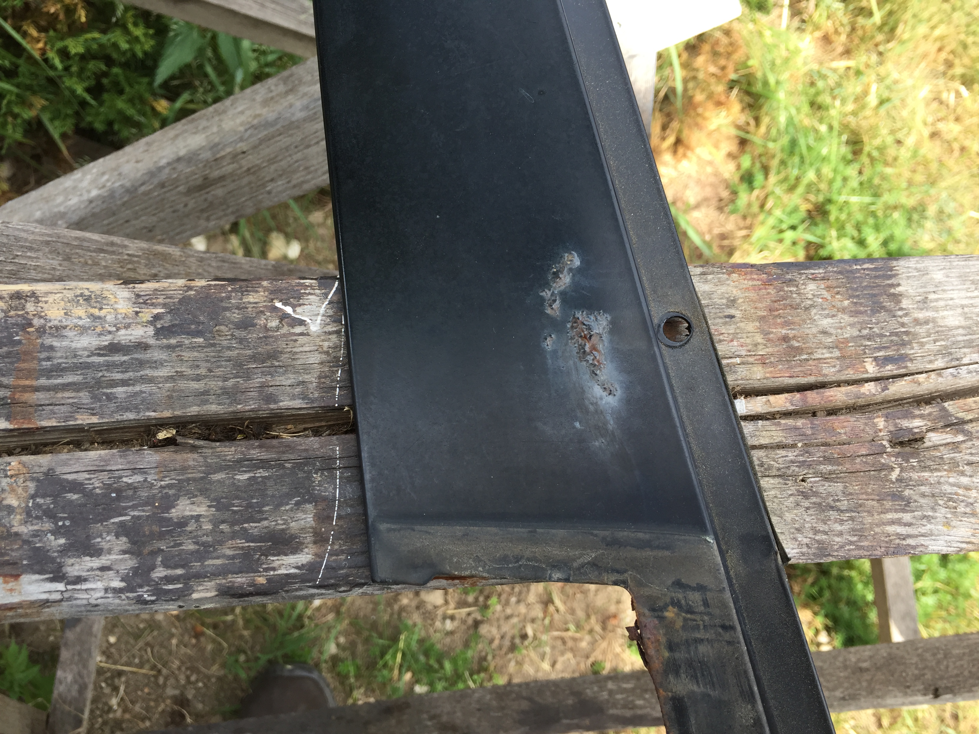

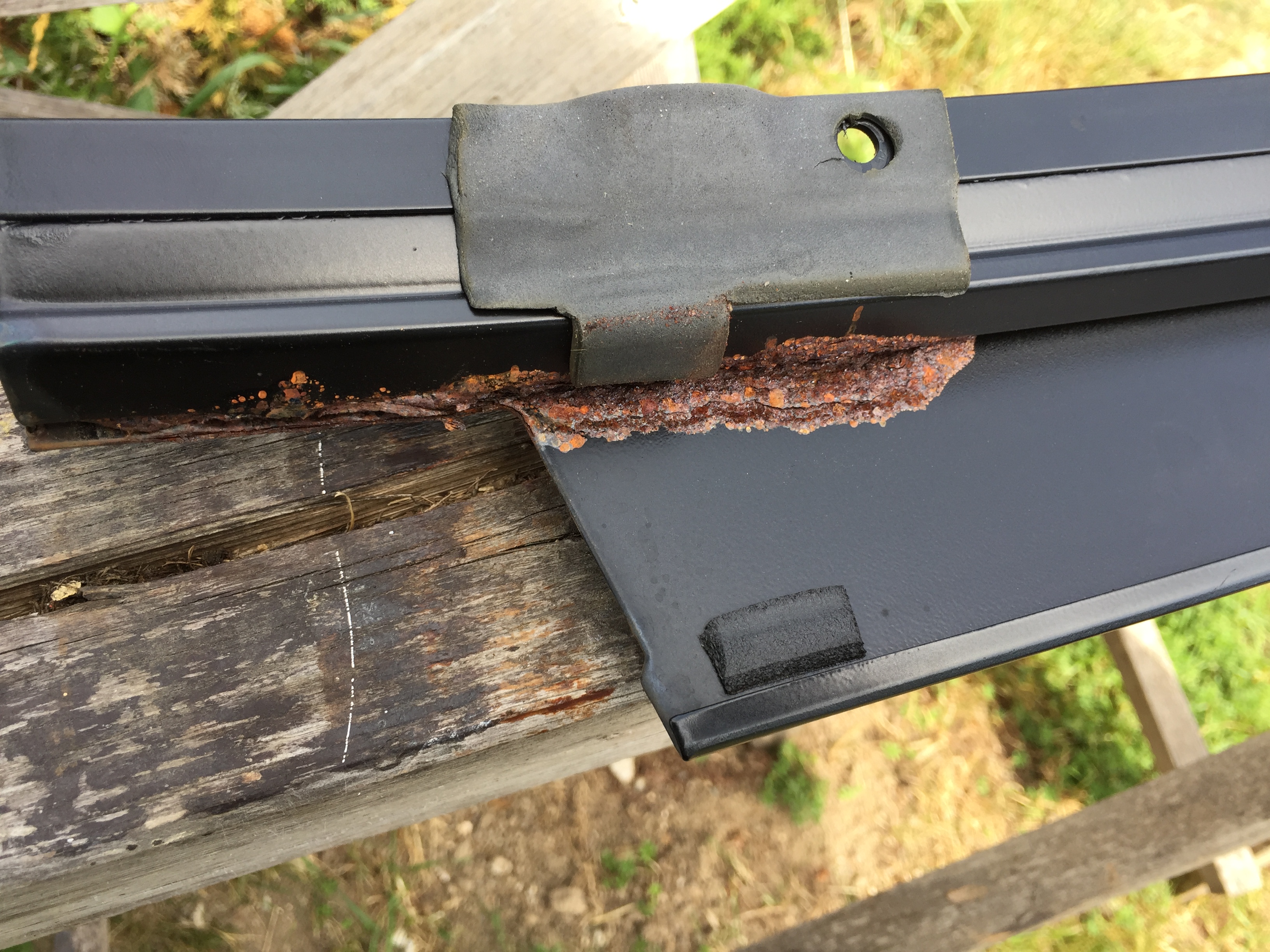

Dneska jsem komečně vymněnil krycí plech sloupku na dveřích spolujezdce. Zvenku bublina, zavnitř brutus...
Příspěvky: 18106
Příspěvek od Trunda » ned čer 11, 2017 22:07
Jojo, klasika.... tu novou lištu je potřeba zezadu pořádně prolejt voskem. Mě chybí vyměnit ještě levá úplně zadní lišta.
Příspěvky: 1480
Příspěvek od michal.lom » ned čer 11, 2017 22:10
Prolitý voskem jsou od tý doby, co je mám doma (ty náhradní) mir:
Ale pro jistotu je sundám z auta všechny a taky proleju.
