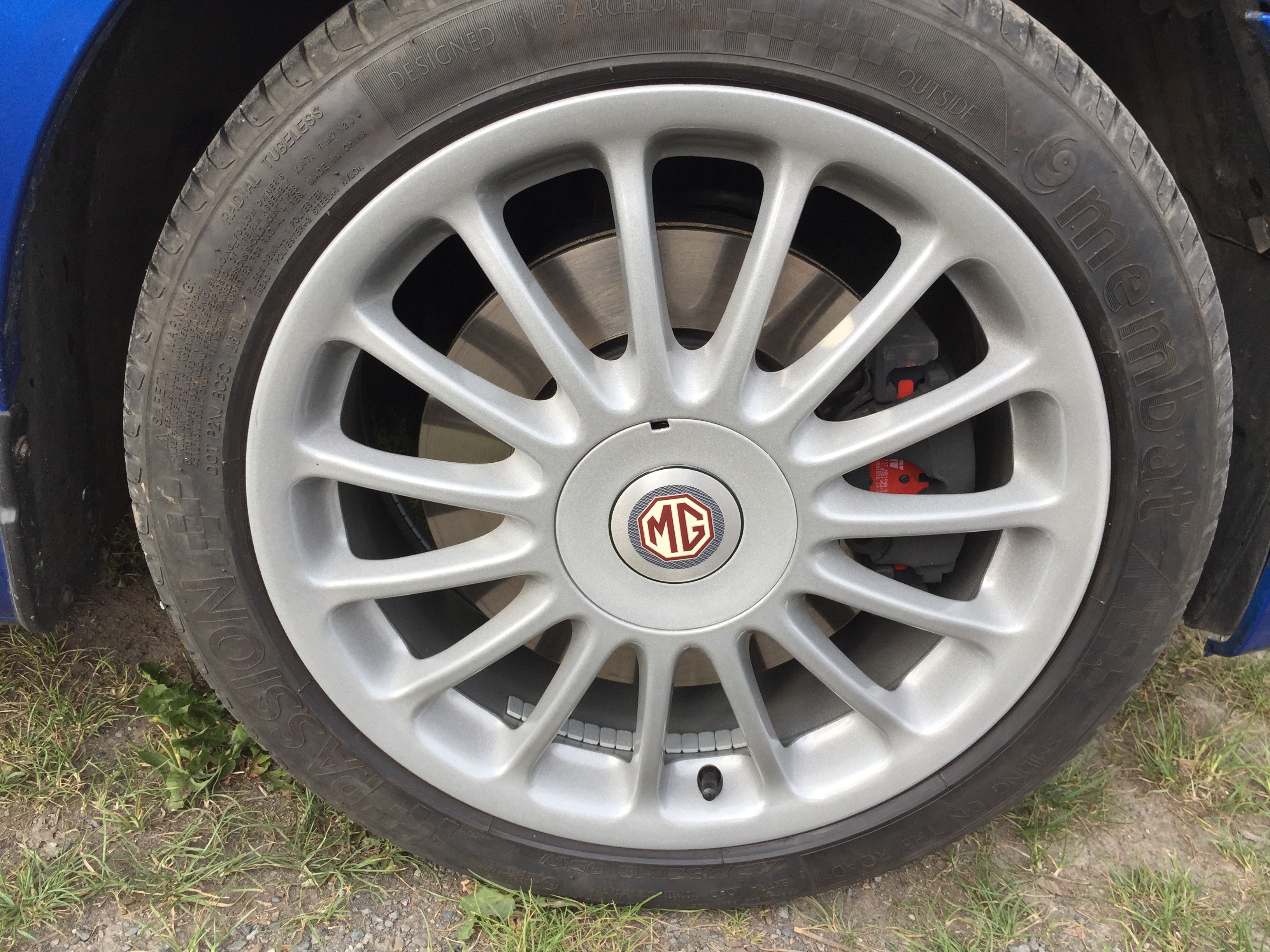

Příspěvek od michal.lom » pon kvě 29, 2017 19:21
Víkendová akce - zatímco vy jste si užívali na srazu mir: chlat: , mně čekala výmněna brzd - kotouče i destičky vpředu i vzadu. Vzal jsem všechno TRW, přední desky nějaký lepší, prej by neměli tolik svinit kola... Jo a už konečně mám nastříkaný disky, nakonec z měsíce byly dva (organizační změny ve firmě, ale za 2500,- jsem to přežil) a ještě dva tejdny, když si můj mechanik drze odjel na dovolenou weed: car::
Kola jsou trochu tmavší než origo a je to perlička, což neva, protože byly slušně zoxidovaný a na hladký barvě by to bylo vidět...
Jo a nový svíčky od Densa přímo na LPG jsem mu taky dopřál... A zapoměl bych na levej čep řízení ze stříbrnýho dárce.
