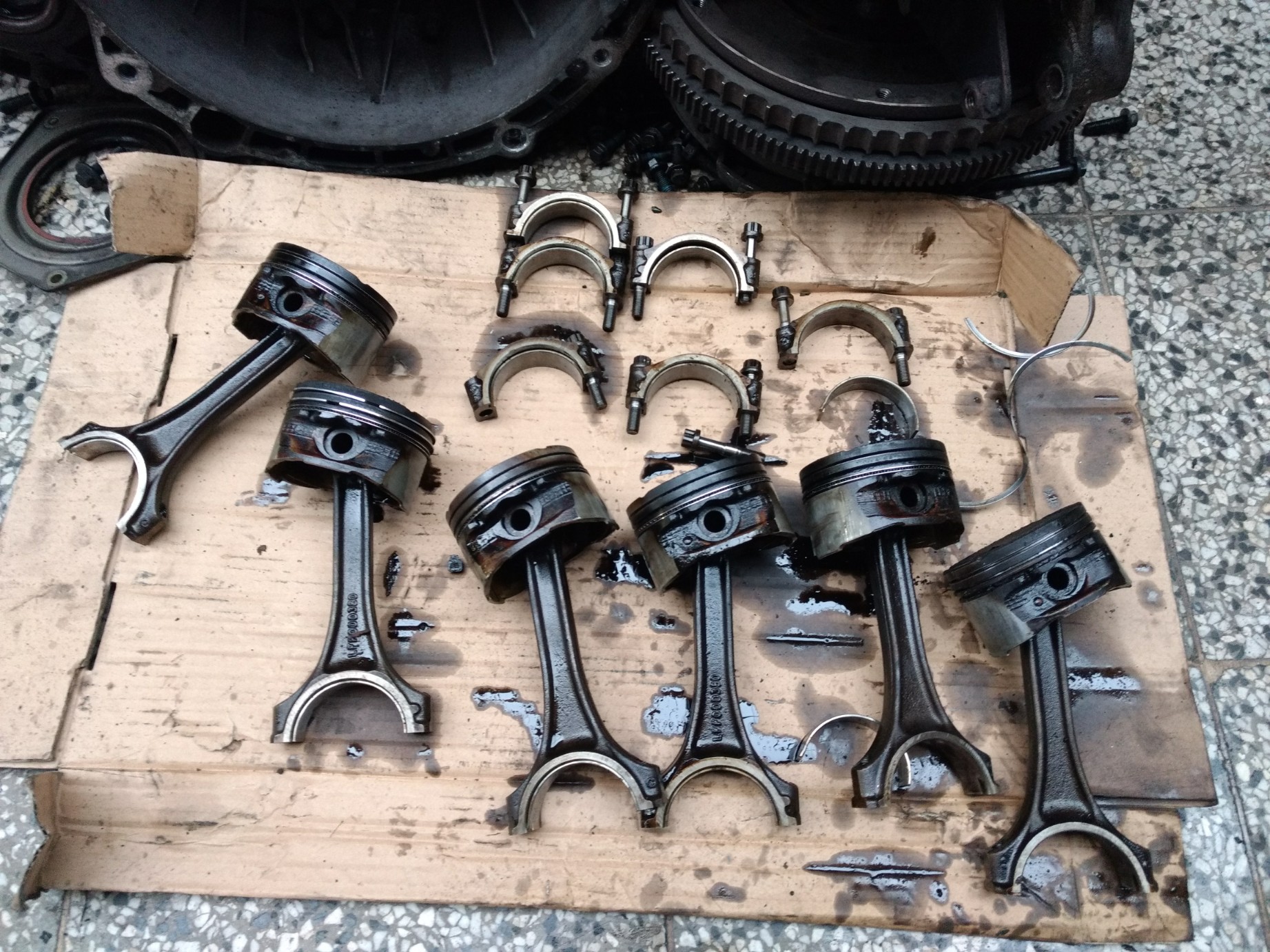

Tak se to hnulo - dneska motor dorozebrali. Ráno se mám stavit, že je potřeba sehnat ojniční ložiska - levý přední válec byl zralej už tam byla prý značná vůle, vložky válců se mění zadní jsou kaput, olejový čerpadlo bylo zahlcený karbonem, taky to nemohli rozebrat dřív dokud byl lenham v UK :roll:

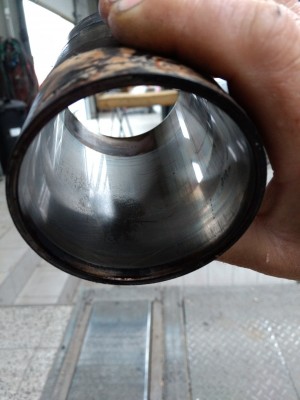

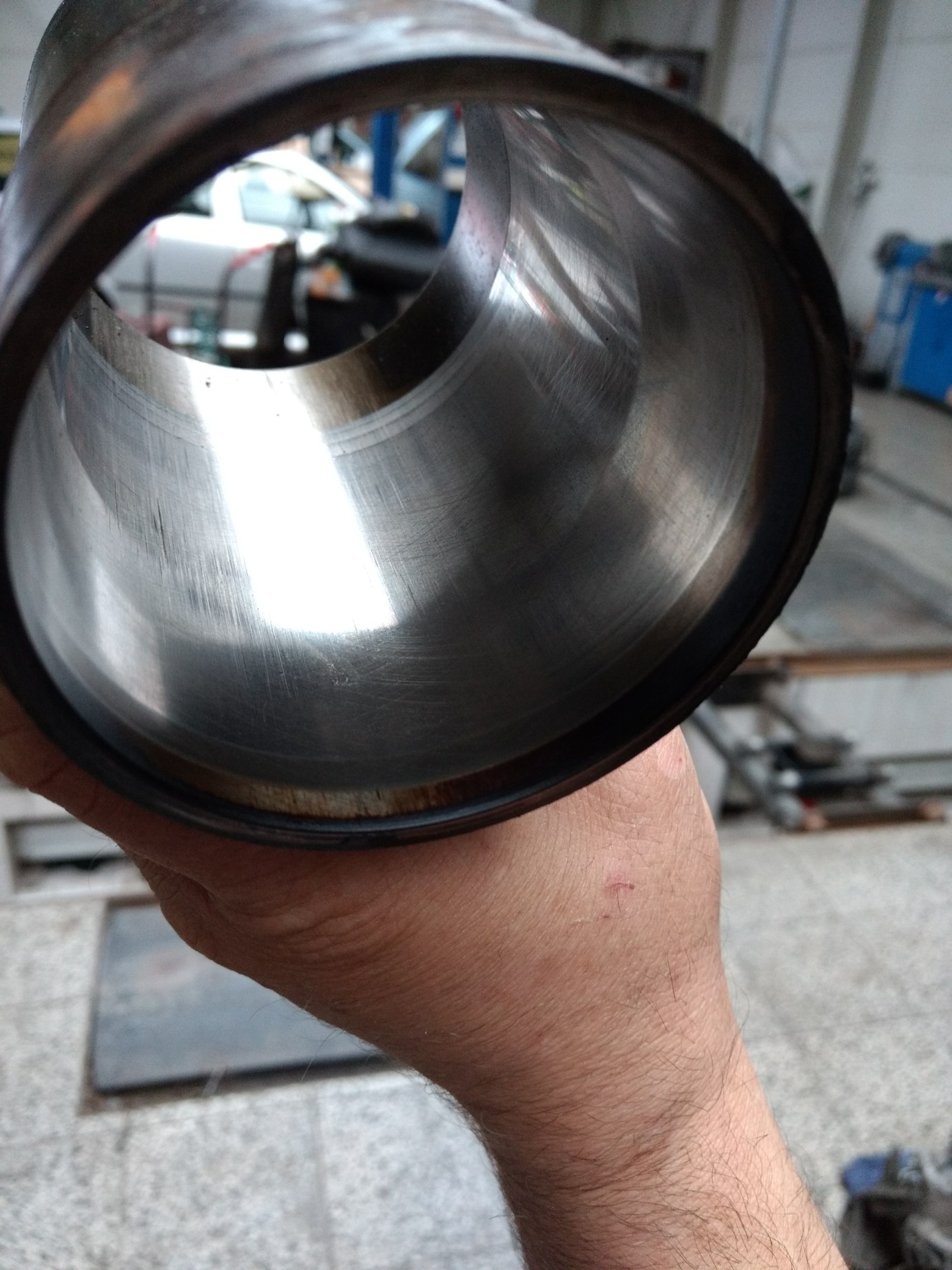

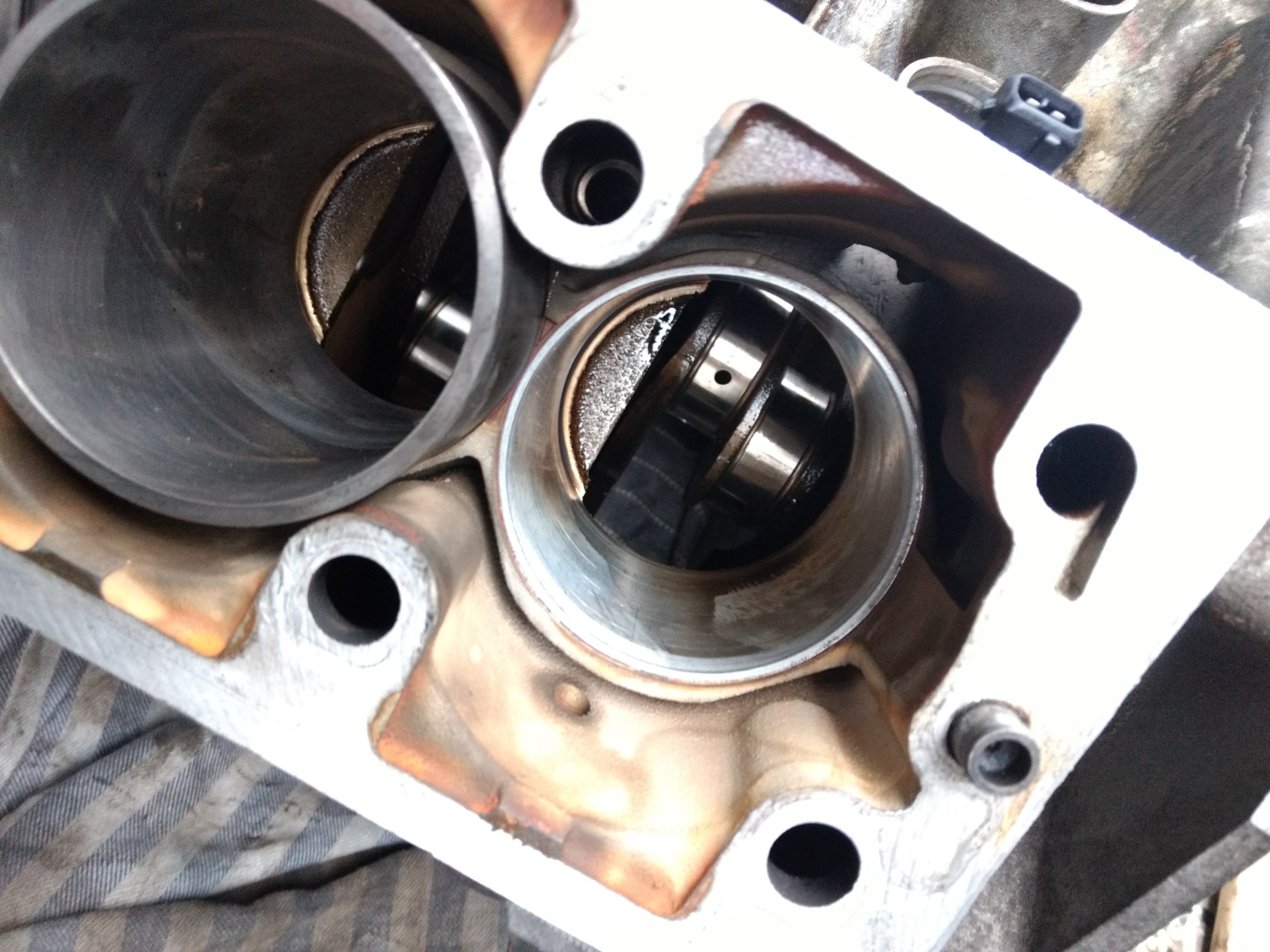

Příspěvek od djmicho » čtv črc 27, 2017 8:46
Takže:
- 4. válec zlomený kroužek
- 3 válce mají vložky s rýhami
- na jednom válci šálky kaput
- vana celkem čistá, sací koš propustný z 80%
- klika OK, hlavy OK

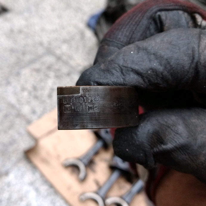

- na šálku je číslo a potom písmeno ve čtverečku, to písmeno předpokládám značí řadu (G = green) to znamená 12x25Euro za šálky stupo: jaké jsou rozdíly v těch řadách? Na DMGRs mají celou sadu za 80E zhruba ale je to řada black...

Příspěvek od lenham3 » čtv črc 27, 2017 12:36
A to tam chcou dat zase zelene salky? Barva značí zda je to STD nebo výbrusové zelena bude asi STD
Příspěvek od djmicho » čtv črc 27, 2017 14:09
Vzhledem k tomu, že klika má přesně výrobní rozměry a je netknutá tak ano chtejí tam dát ty samý. A právě že zelený jsou střed, takže už od výroby není ta klika základní rozměr, základ jsou černý
