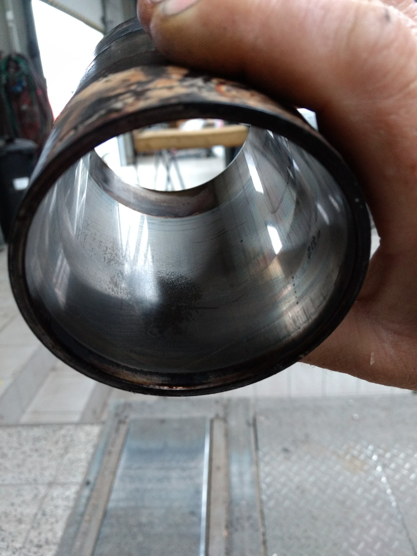

Tak se to hnulo - dneska motor dorozebrali. Ráno se mám stavit, že je potřeba sehnat ojniční ložiska - levý přední válec byl zralej už tam byla prý značná vůle, vložky válců se mění zadní jsou kaput, olejový čerpadlo bylo zahlcený karbonem, taky to nemohli rozebrat dřív dokud byl lenham v UK

Takže:
- 4. válec zlomený kroužek
- 3 válce mají vložky s rýhami
- na jednom válci šálky kaput
- vana celkem čistá, sací koš propustný z 80%
- klika OK, hlavy OK

Takže motor je zevnitř jak novej, vše vypucované nikde ani smítko karbonu, čeká se teď už jen na šálky a pak se to poskládá dohromady
klika neháže má předpisové rozměry, nikde není ani škráblá, tak alespoň něco na tom motoru vypadalo jak nový
pro jistotu se znova udělaly hlavy, ostré vačky už jsou v nich, vyměnilo se i pravé přední rameno kde se našel špatnej čep (tak nějak sem to tušil, na nerovnostech sem nějaký ťukání slyšel), vymění se komplet uložení motoru, provaří se downpipe, vymění vlnovec, udělá nový držák zadního tlumiče aby to bylo vystředěné... Dále se bude měnit termostat, když mi prdly hadice tak bouchnul a neotvírá
. Takže koncem příštího, začátkem dalšího týdne se čeká finiš a budu o hodně peněz chudší
