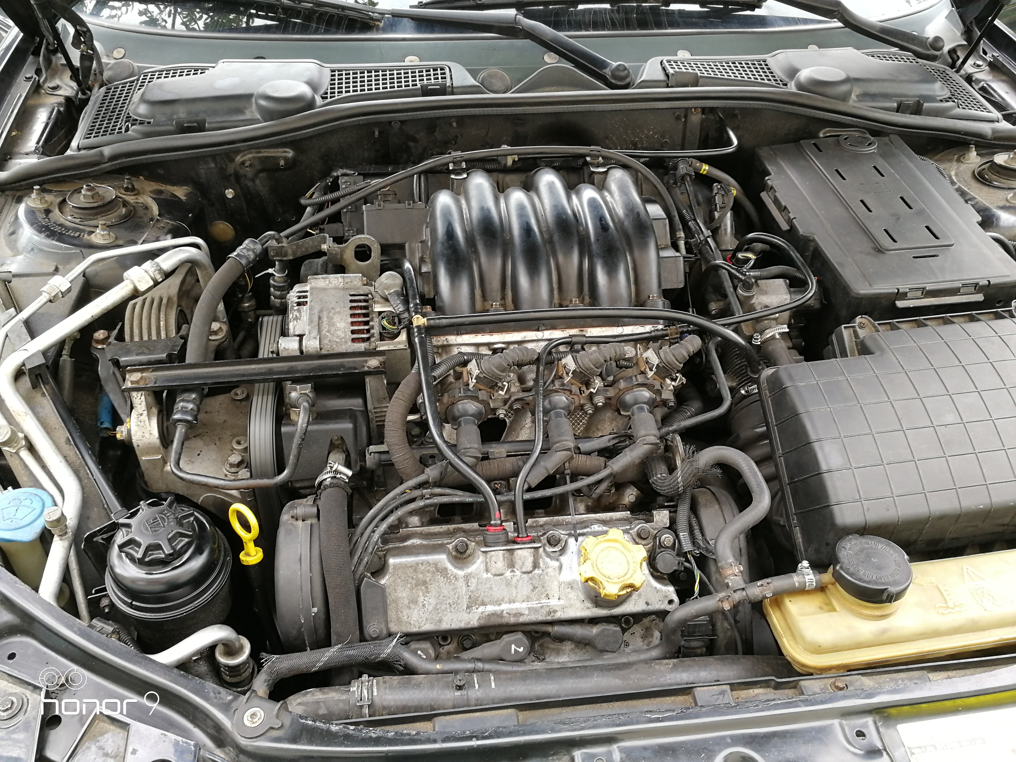

Motory delaji dost, ale vetsinou jsou to VW, Mazda, Subaru... Majitel jezdil rally a zavodni motor stavel sam, na MG dela jeho syn, šikovnej na Bmw mi delal GO motoru a to jezdi dodnes, ale KV6 ma dost specifik ktery těžko chapal, prý je to prasopsí motor
nelibi se mu to volne vlozeny vlozky valcu bez podlozek, dal se mu nelibi jak to ma slaby ojnice a ulozeni kliky a taky remcal ze na takovej motor je olejovy hospodarstvi slusna slabota
No nejsou to kritiky zas tak mimo.... bo nemálo KV6 končí po problému s ojnicemi a to, že je KV6 choulostivé na olejový režim, to je taky pravda.
- Příspěvky: 2384
Vlozky se nedavaji na volno ,ale na tmeldjmicho píše:Motory delaji dost, ale vetsinou jsou to VW, Mazda, Subaru... Majitel jezdil rally a zavodni motor stavel sam, na MG dela jeho syn, šikovnej na Bmw mi delal GO motoru a to jezdi dodnes, ale KV6 ma dost specifik ktery těžko chapal, prý je to prasopsí motornelibi se mu to volne vlozeny vlozky valcu bez podlozek, dal se mu nelibi jak to ma slaby ojnice a ulozeni kliky a taky remcal ze na takovej motor je olejovy hospodarstvi slusna slabota

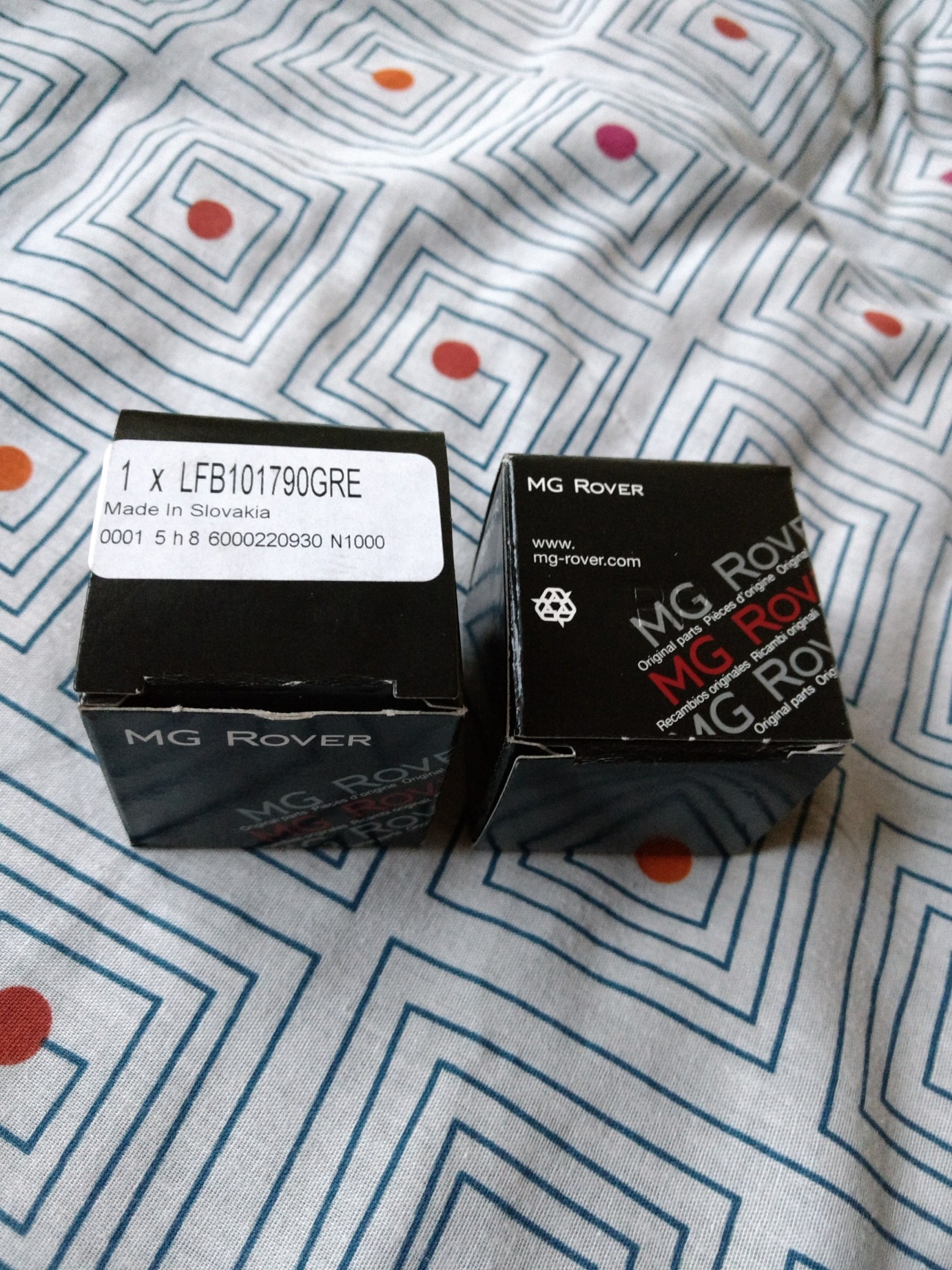

Posledni 2 kouzelný krabičky díky bohu, už jsem myslel, že z toho začnu rodit..
To z toho Slovenska tedy dlouho cestovalo
- djmicho
- Příspěvky: 757
- Bydliště: Polná, Dukovany
No zjistit kdo jim to tam dělá tak by to bylo typuju o 70% levnější
jako 30€ za jednu pulku je mazec

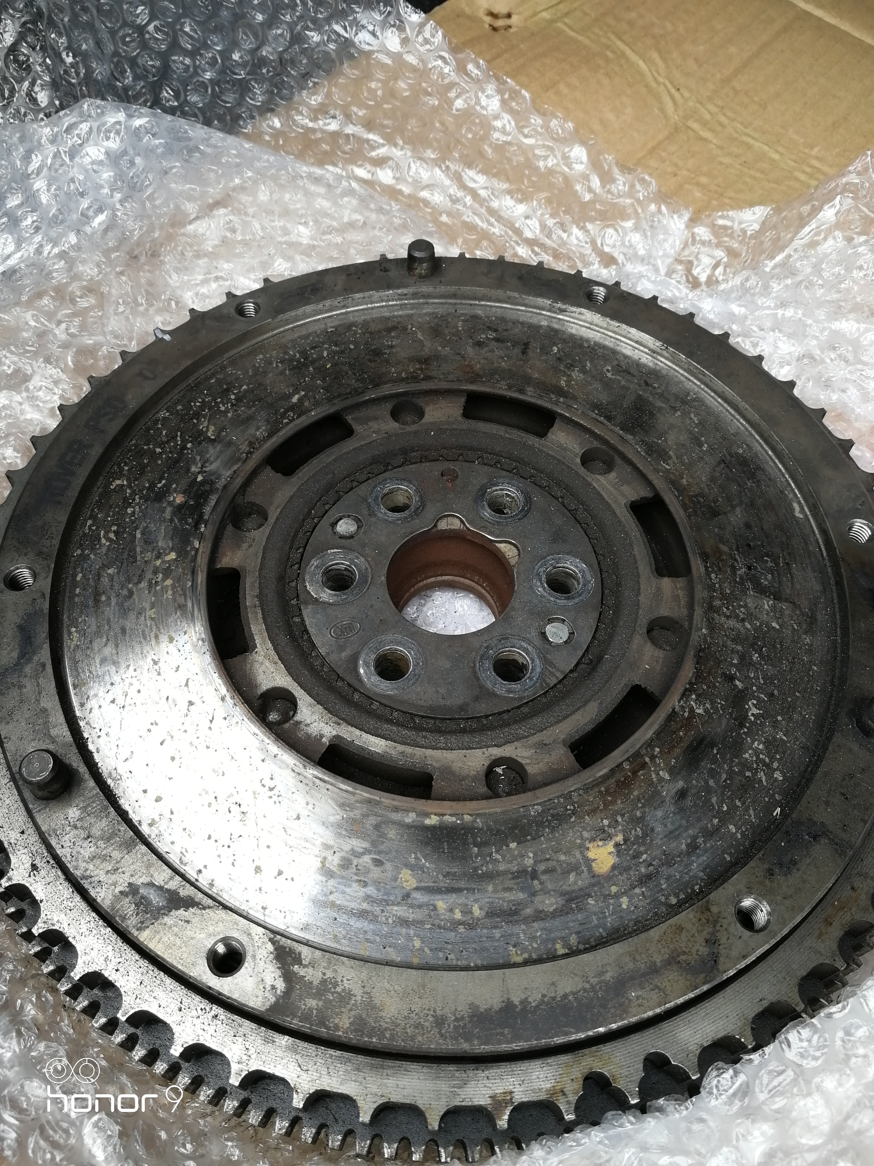

Motor běží auto jede, prvních 30km jsem myslel, že se rozskočí jak byl takovej nevrlej a syrovej, ale teď po 150km už je znatelně klidnější. Více až se dostanu domů. Jinak jednohmota funguje perfektně, spojka má dvě polohy zapnuto/vypnuto

Až to budeš mít trošku zajetý, tak natočíš video otáčkoměru jak to v zahřátém stavu reaguje z volnoběhu na rychlé sešlápnutí plynu a porovnáme to s mým
Jo a když máš venku tu dvouhmotu, tak ji zvaž ať tedy víme ten konkrétní váhový rozdíl

Ano s pružinkama, zabírá to až posledbích 10mm
asi to pak zkusím ještě někdy odvzdušnit protože takhle se na to blbě zvyká.. No hele měl jsem ji jen na obyč váze na které vážíme čuníky a necelých 12kg, je těžká jak prase

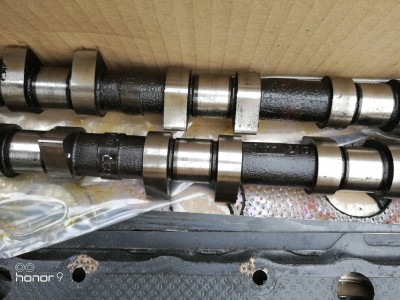

vačky jsou jak nový, palce neopotřebený... Ale lehčí dvouhmota + 270° vačky mají jednu nevýhodu = poměrně neklidný volnoběh.. teď mám najeto 230km a zkusil jsem pružný na trojku na půl plynu, z 1500 do 5000, jako řekl bych, že dost dobrý... Jen teda není takový zátah od 1500, ale od 1900 spíš a na 3500 to chytá saze a mete až sem radši hned přeřadil abych ho netrápil.
No jedna věc je jak spojka zabírá a druhá to, že s lehkým setrvačníkem se musí trošku přidávat plyn a tak vůbec je to víc citlivé na práci s plynem při rozjezdu. To bude prostě o tom si zvyknout....
A kolik že váží ten lehký setrvačník? 7kg? No 12kg je fakt brutální váha. Jen na dálnici teď budeš jezdit jak trotl, protože budeš mít problém udržovat konstantní rychlost
... Když jedu se ZRem, tak si připadám hodně blbě, jak v koloně aut prostě nejde držen stejnou rychlost
