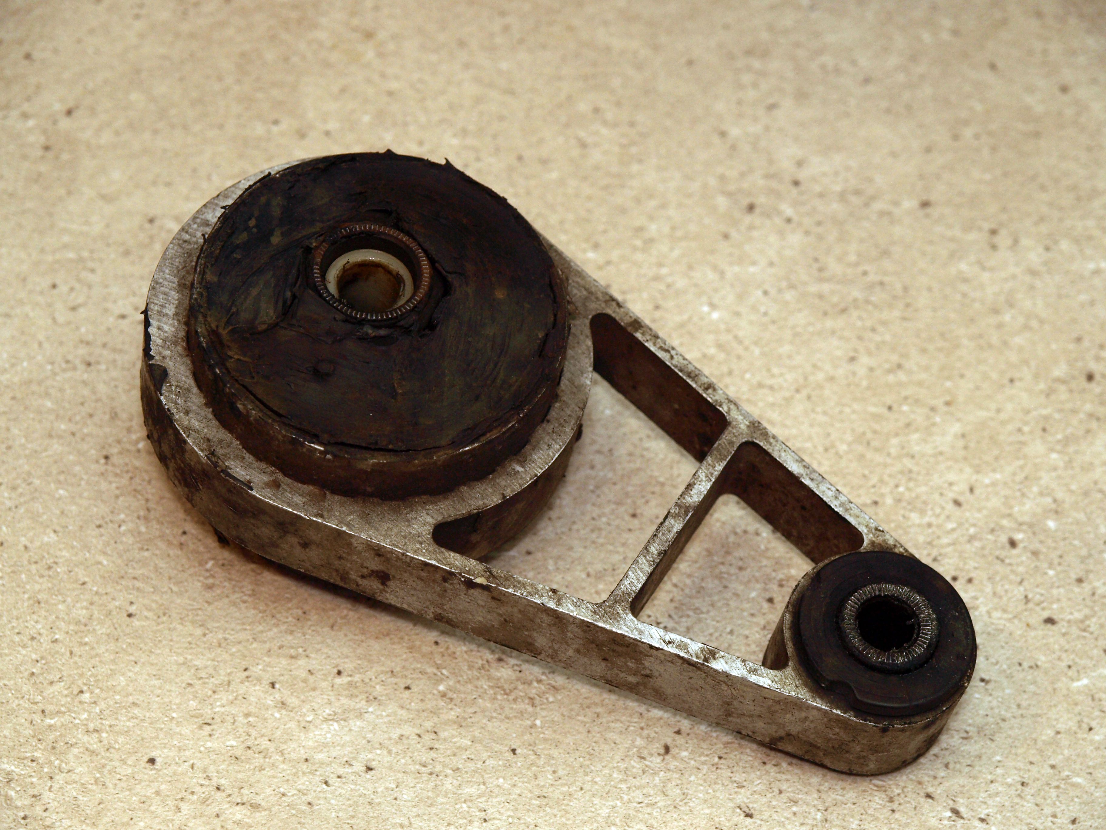

Z žalu už mi zbývala poslední věc, která v okolí motoru nebyla v originálním stavu - dolní rameno/silentblok motoru. To totiž už od kohosi mělo silentblok vylitý polyuretanem. Tak jsme ho prohodili za rameno s originálním silentblokem. No samozřejmě, že vibrace v otáčkách při stojícím autě se nijak nezměnily, ale to jsem ani nečekal, protože už kdysi jsem zkoušel rameno na stojícím autě odpojit a nijak se to v interiéru neprojevilo. Ale oukej, jasné, rameno plní svou roli v záběru motoru, kdy vibrace do kabiny vnímám nejvíc. Chápejte že tak, že když jsem se jakkoli přiblížil 3000 otáčkám, tak jsem byl okamžitě nucený se dostat mimo tyto otáčky. Supr, že to vycházelo na cca 90 km/h na pětku :roll: Takže to chtělo projet. Ale na to byl čas, protože....

No a tak když bylo vše urobeno, tak jsem dal Mirdovi pá a vyrazil na cestu z Holomóca dom. Ale po půl kilometru jsem měl chuť se otočit a vrátit se k Mirdovi. Bo jsem měl chuť si veřejně a obzvláště před ním, na fac kovat :-) Protože, světe div se, ten origo silentblok způsobil, že vibrace při jízdě už prostě tak hnusně nevnímám :lol: .... jsou fuč... a normálně, radostně si jedu 90 a sic pod kapotou motor drnčí, tak uvnitř celkem pohoda. Akcelerace i díky funkčním VISům parádička :-) Konečně jsem si jízdu doslova užíval :-) Jelo to a žádné blbé pocity u toho :-) Ooooooo.... Jako motor ty vibrace pořád má a rozhodně není fajn, že má takový neduh, ale díky originálnímu silentu už to aspoň nevnímám uvnitř při záběru motoru.
