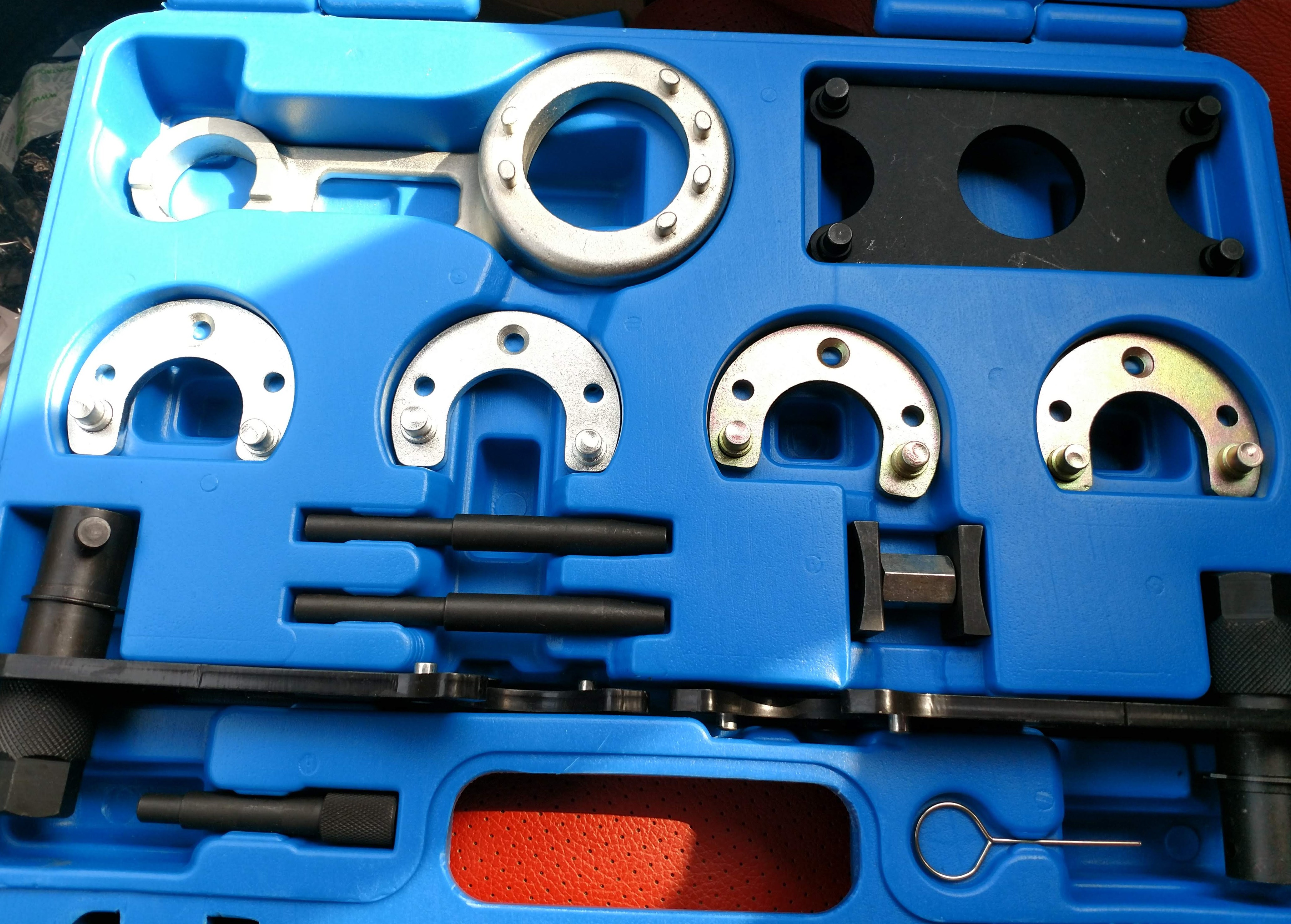

Já to na jaře komplet shodím a podotahuju, stejně řemen a vše půjde ven, protože budu dělat rozvody
přípravky mám takže to nebude problém, zároveň vyměním gufero na přední výfukový vačce, který teče. Dál se bude demontovat vše kolem klimatizace (zbytečná váha navíc..) a dá se nový/větší chladič + bych chtěl stávající saharu vyměnit za tu náhradu dělanou na provoz v chladících boxech... Ladění ECU je zatím problém, protože mapovací soubory pro Freelender KV6 jsou asi trošku jiný a nesedí mi adresy VIS map + palivových map (předstih sedí). Tak mám aspoň na cestě regulátor tlaku paliva, což by v případě mého využití auta šlo zkombinovat se zvýšením tlaku na railu na 3,5-3,7 Baru a následnému provozu na E85 (ne z ekonomického ale výkonového hlediska

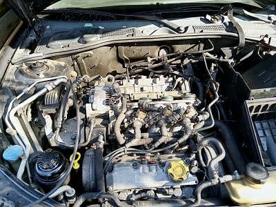

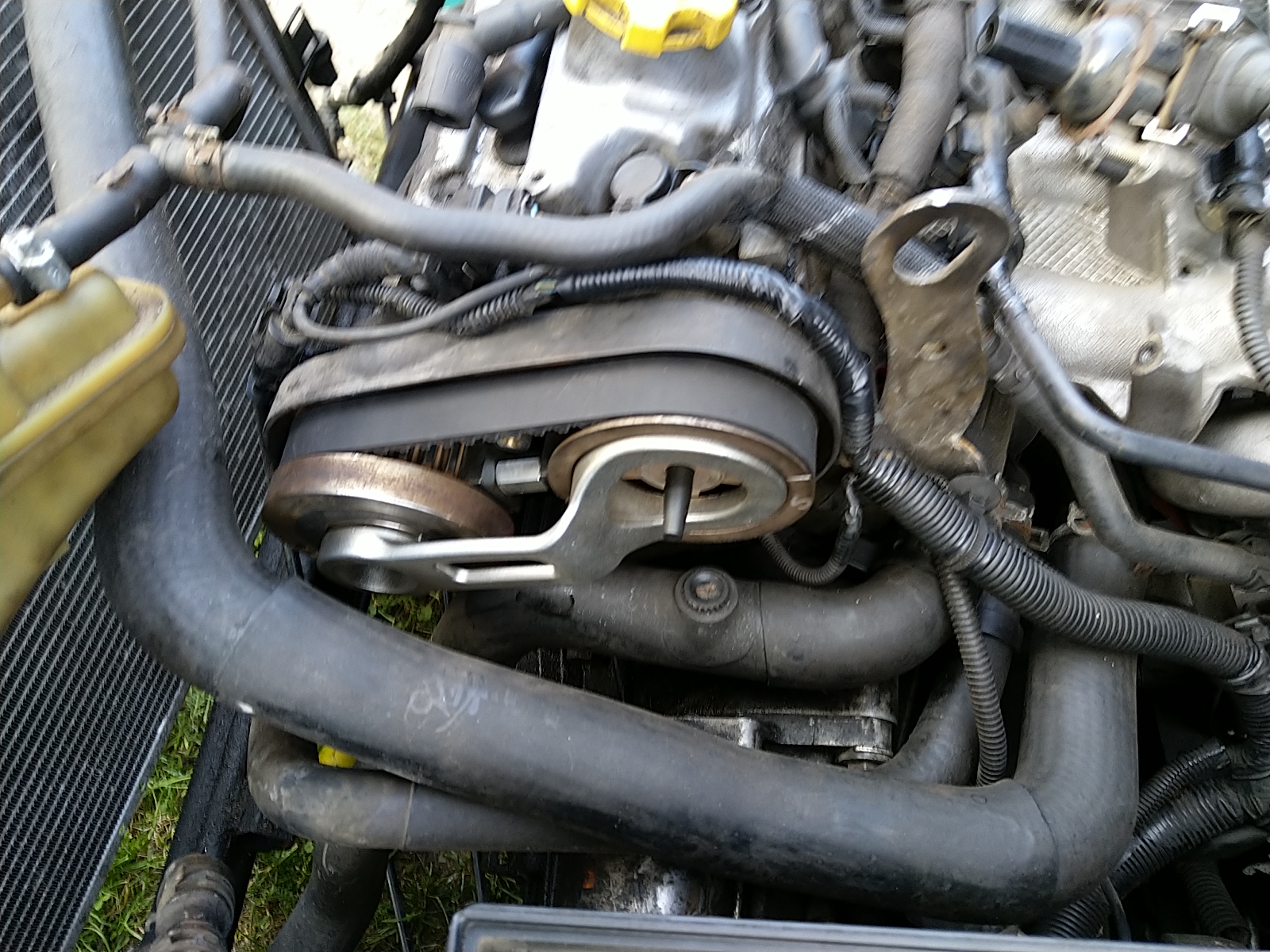

alespoň proběhla inspekce sání endoskopem, kupodivu všechny klapky jsou naživu, vyměnilo gufero na vačce co teklo. Dále se vytrhal chladič klimy + trubky. A jen bych rád upozornil ty co dali rozvody od Contitechu nebo jak se těm žvejkačkám od Continetalu nadává, aby si je zkontrolovaly, jeden malej řemen měl už 2-2,5cm vůli a to tam byl 2,5 roku a 35 tis.km...
- Příspěvky: 2391
Nerekl bych ze je to materialem ,ale upravou co na motoru mas
Pravdu má kolega.... díky tomu lehkému setrváku budou řemeny výrazněji namáhané.
- djmicho
- Příspěvky: 758
- Bydliště: Polná, Dukovany
chápal bych vytahanej dlouhej řemen, chápal bych kdyby se vytahaly oba krátký, ale jen jeden? Navíc nevidím důvod aby malý byly víc namáhaný, když mám vačky skoro stejný jak sériovky a navíc stále s origo hydroštely, kdybych tam měl pevný pružiny, tak ani nepípnu
Jestli to byl jen jeden, tak to divné je.... No samozřejmě že změna to je. S malým setrvačníkem maš rychlejší akce/deceleraci kliky tedy víc se tím řemeny propínají. Ale pravda, že asi by to nemělo způsobovat takové defekty. Tedy pokud ten jeden řemen třeba nebyl nějaký vadný od výroby.
