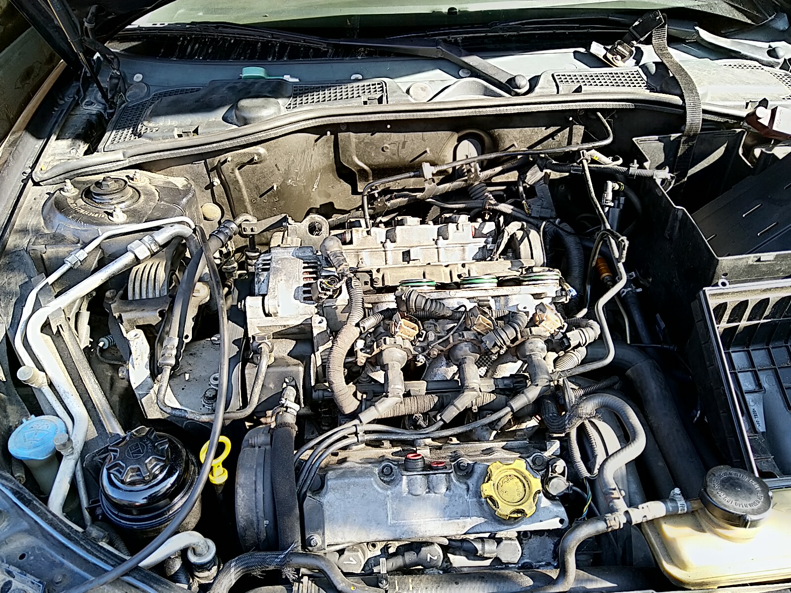

Já to na jaře komplet shodím a podotahuju, stejně řemen a vše půjde ven, protože budu dělat rozvody :) přípravky mám takže to nebude problém, zároveň vyměním gufero na přední výfukový vačce, který teče. Dál se bude demontovat vše kolem klimatizace (zbytečná váha navíc..) a dá se nový/větší chladič + bych chtěl stávající saharu vyměnit za tu náhradu dělanou na provoz v chladících boxech... Ladění ECU je zatím problém, protože mapovací soubory pro Freelender KV6 jsou asi trošku jiný a nesedí mi adresy VIS map + palivových map (předstih sedí). Tak mám aspoň na cestě regulátor tlaku paliva, což by v případě mého využití auta šlo zkombinovat se zvýšením tlaku na railu na 3,5-3,7 Baru a následnému provozu na E85 (ne z ekonomického ale výkonového hlediska :wink: )

Příspěvek od djmicho » stř říj 10, 2018 20:16
alespoň proběhla inspekce sání endoskopem, kupodivu všechny klapky jsou naživu, vyměnilo gufero na vačce co teklo. Dále se vytrhal chladič klimy + trubky. A jen bych rád upozornil ty co dali rozvody od Contitechu nebo jak se těm žvejkačkám od Continetalu nadává, aby si je zkontrolovaly, jeden malej řemen měl už 2-2,5cm vůli a to tam byl 2,5 roku a 35 tis.km...
