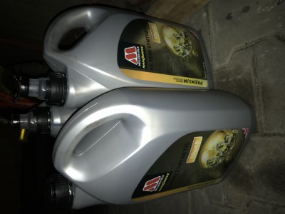

Dnes jsme vyzvedli ZTT od Lenhama a děkujeme za komplexní jarní servis
Vyměněn filtr a Millerovic olejíček. Letos opět Nanodrive, který jsem koupil rovnou aj na ZRo

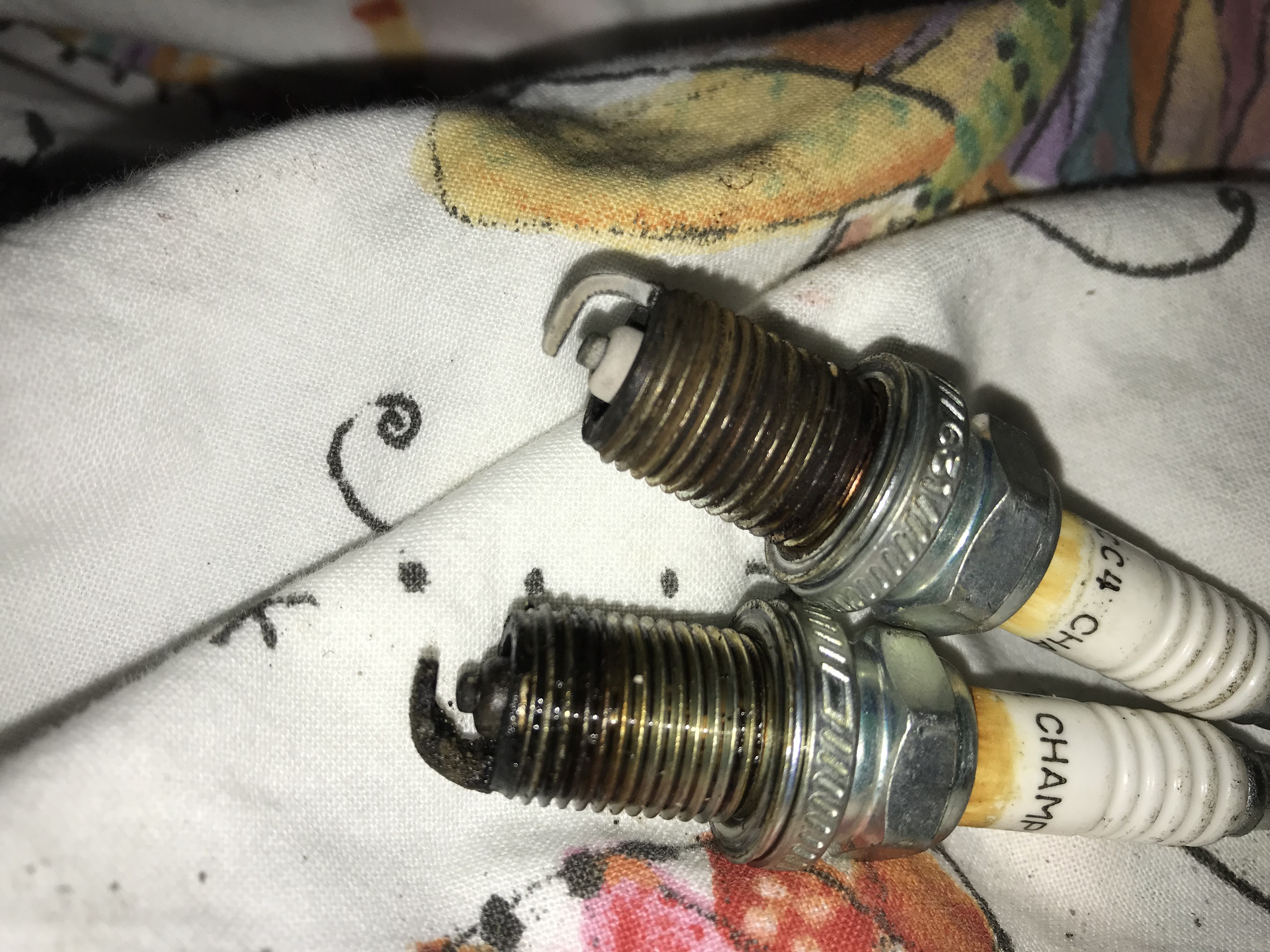

Vyměněny svíčky. Po 30 tis. km byly dvě svíčky škaredě okarbonované a elektrody celkem zmenšené. Dali jsme opět obyč, ale příště budou asi platinové. No hlavně jsem myslel, že se tím vyřeší prapodivné škubání při akceleraci, ale to bohužel setrvává. Tak budeme zkoumat dál.

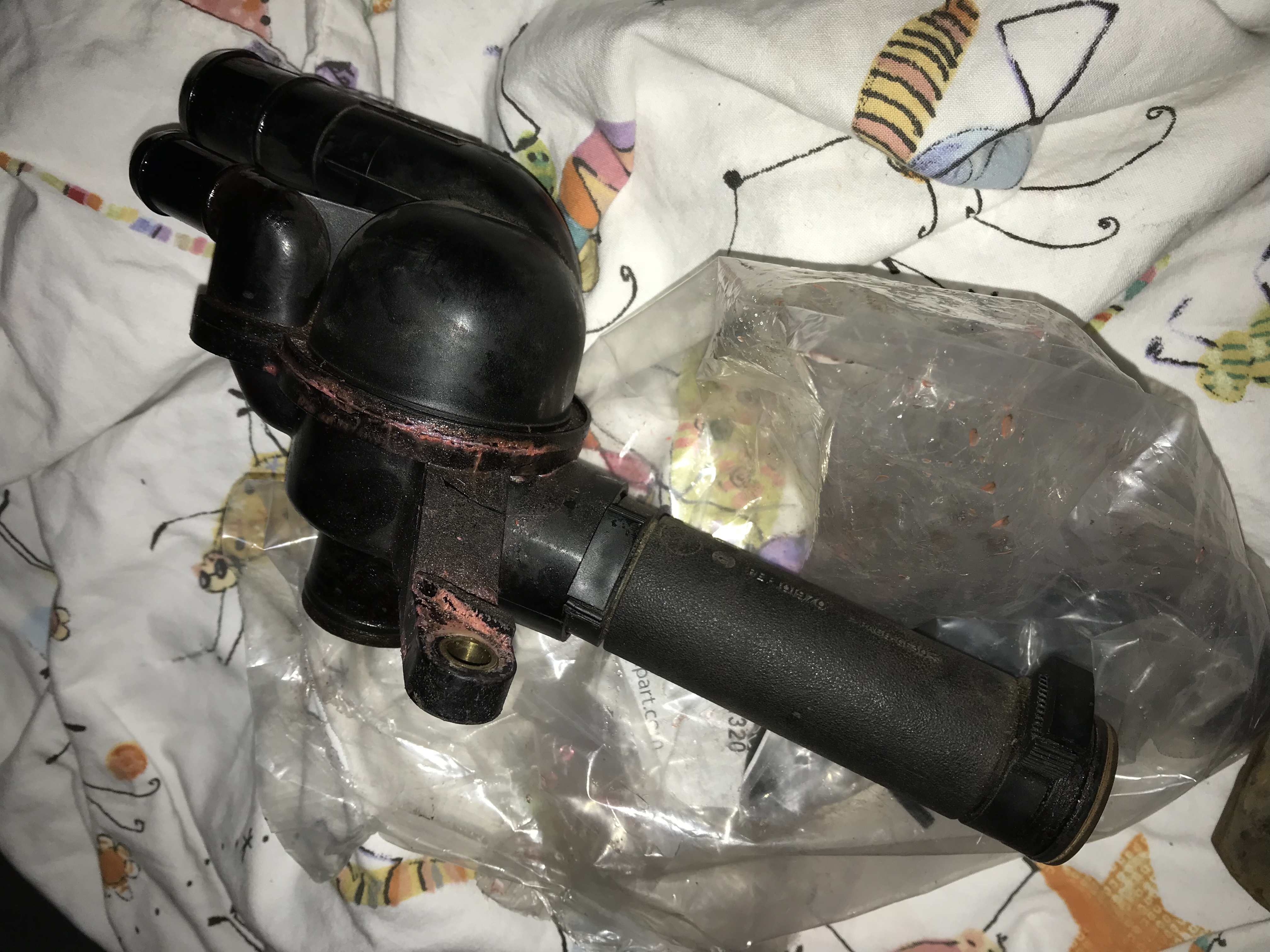

Při zkoumání bylo zjištěno, že domeček termostatu teče. To vysvětlovalo to, proč jsem musel sem tam dolévat kapalinu. Ale už to tak bylo asi delší dobu, protože pod domečkem bylo jezero růžového slizu
Naštěstí Lenham jeden originailni domeček s termostatem ještě kdesi vyšpatnil, protože skladem už neměl. Ale fakt jsem rád, že se to zvládlo při jednom.

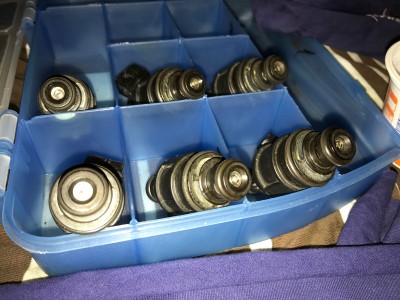

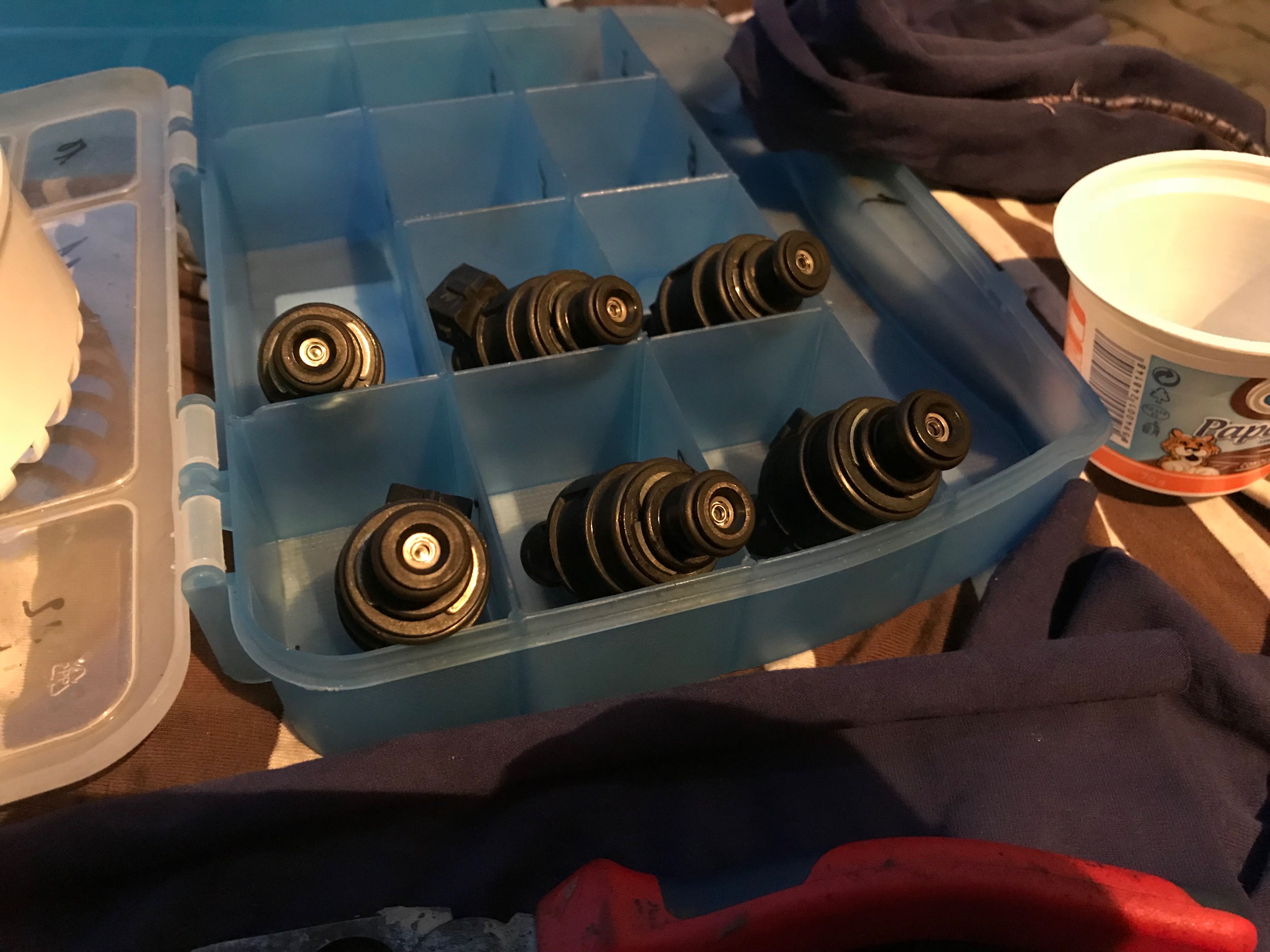

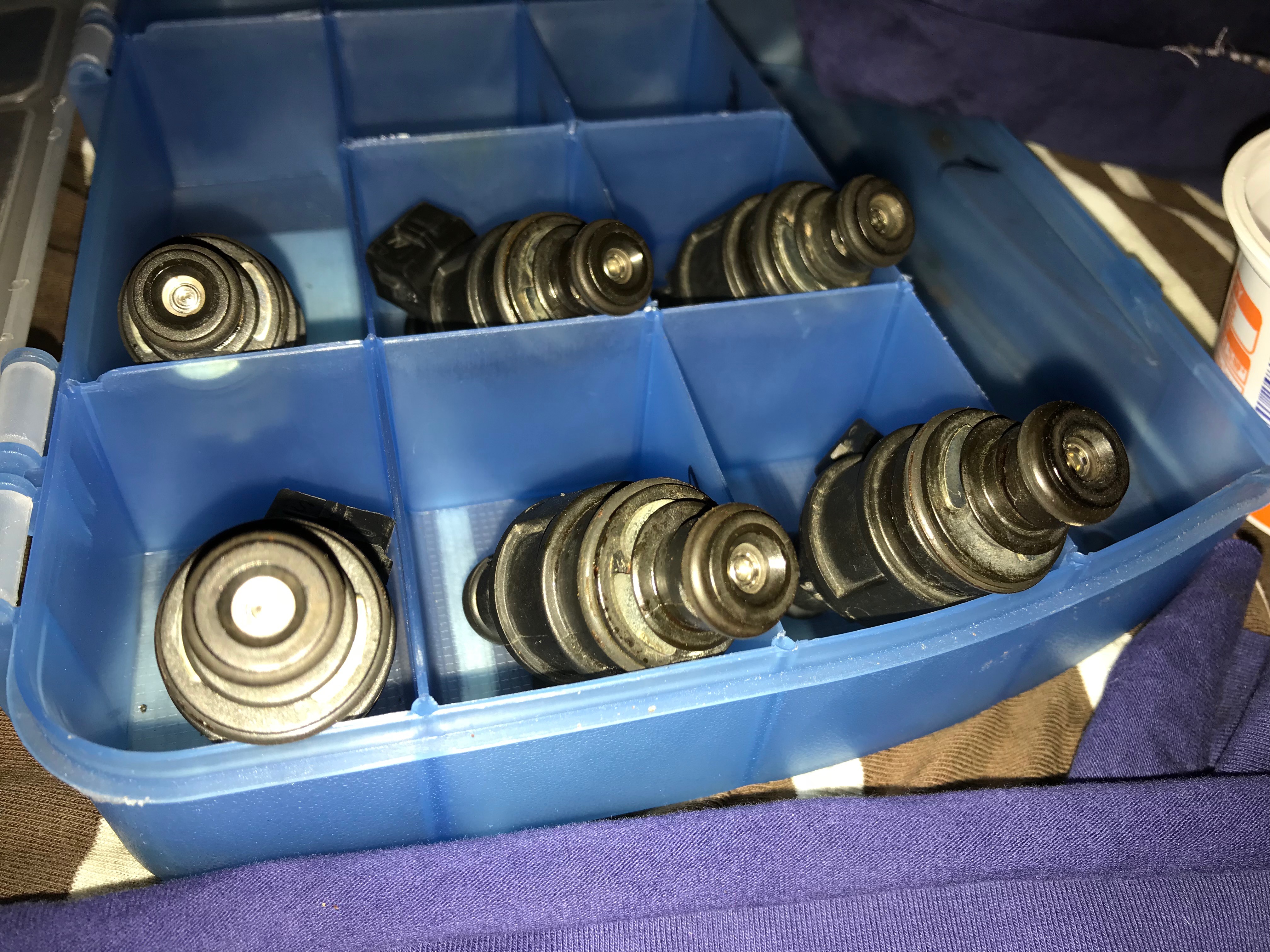

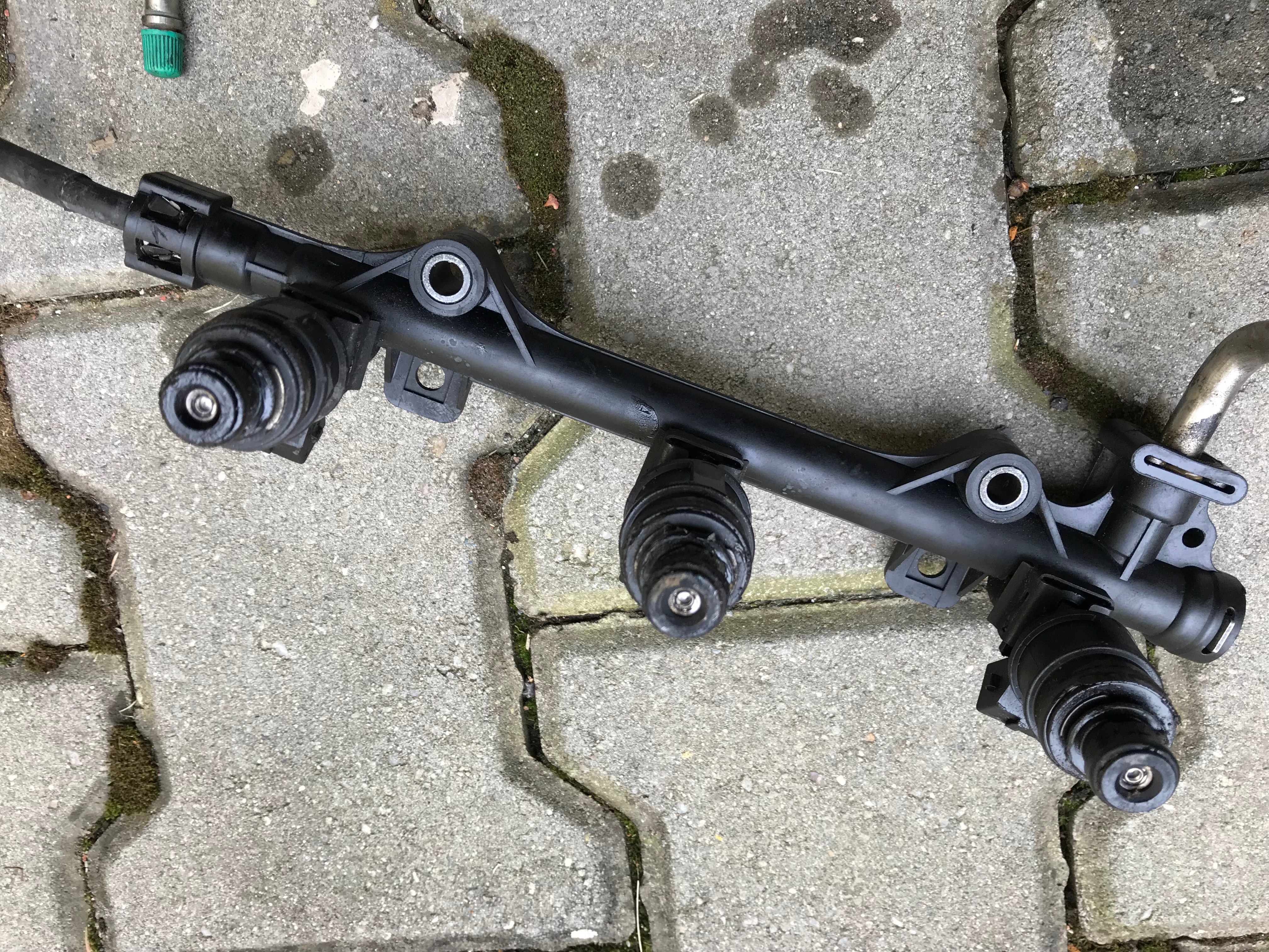

Jak jsem psal, škubání při akceleraci výměna svíček neovlivnila. Od Mirdy vzešel podnět na problém se vstřikovači. No a komu by se chtělo platit těžké prachy za kontrolu a čištění šesti vstřikovačů, když by se to dalo zvládnout svépomocí
Troška inspirace na Youtubu, trošku nastudování teorie a šlo se na to...
Nejprve jsem si to oťukal na vstřikovači, co jsem vykuchal ze záložního sání ze ZRa. Vyzkoušel jsem si vytažení sítka a stvořil jsem si jednoduchý testovací přípravek. Pomocí zapojení relátka jako "domovního zvonku" jsem si vyrobil generátor pulzů a na to tři páry drátků s fastony na snadné připojení vstřikovačů. No vstřikovač to spínalo parádně
Pak jsem vyřešil tlakování vstřikovače. Redukci na připojení jsem udělal z injekční stříkačky, hadičku na vystříkávání dutin a to napojit na čistič brzd. Všechno dohromady fungovalo perfektně viz. video.

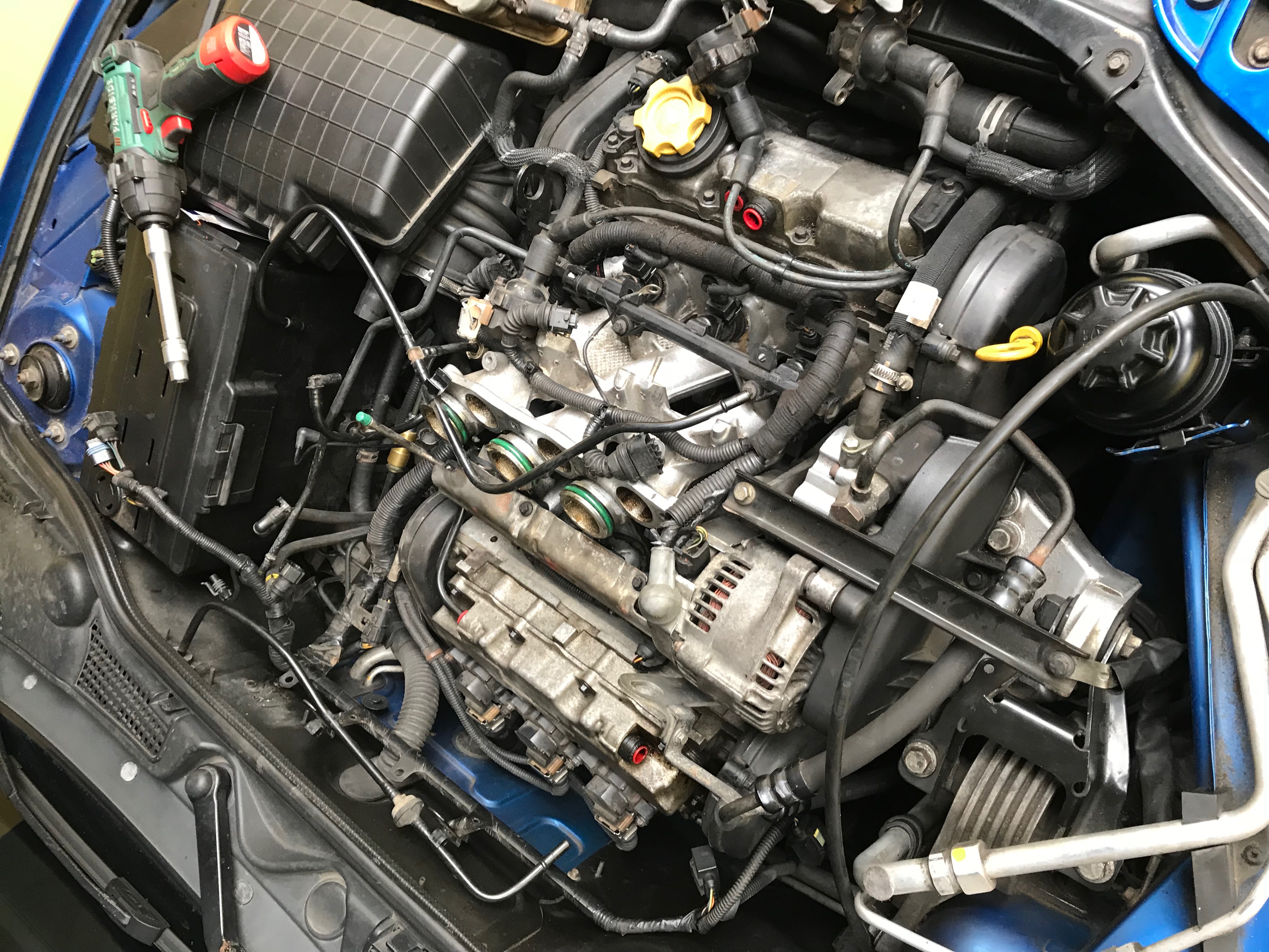

No sranda už je jen oddělat sání na KV6, kde těch hadiček a kabelů je požehnaně, ale ok. Přední vstřikovače šlo vindat po prostříkání čističem celkem snadno, ale ty zadní jsem mordoval ven asi hodinu. Musel jsem opatrně, protože se rádo rozpadá to plastové pouzdro a fakt jsem se chtěl vyvarovat demontáži parohů. Naštěstí se podařilo. Oni ty vstřikovače tam jsou od výroby dané na nějaké lepidlo, které je za ty roky pěkně ztvrdlé. Jeden vstřikovač tam byl daný na silikonu. Asi už to někdo někdy kuchal.
Pak jsem chtěl vstřikovače co nejvíc rozebrat viz. http://forums.mg-rover.org/mg-zt-rover- ... or-274698/ Bohužel sítko jsem zkoušel vytrhnout, ale byla tam brutálně zatuhlá a dopadlo to tak, že jsem to sítko roztrhl. Naštěstí jsem měl náhradní z toho testovacího vstřiku. Tak jsem nakonec sítka nechal být. Jo a v jednom byl usazený jakýsi šlem či co to bylo, tak je třeba možné, že při zvýšeném průtoku se to tam nějak mohlo bloknout. Jinak při testu mi nepřišlo, že by některý stříkal vysloveně špatně. Samozřejmě kvalitu rozstřiku tím posoudit nelze, ale tak orientačně nic kritického tam nebylo. Takže jsem jen rozebral pouzdra, sundal O kroužky a všechno to postupně vyčistil v ultrazvukové čističce v isopropanolu. Čistička je asi fakt prdítko, že to moc bince nepustilo. Možná jsem ten isopropanol měl naředit.... nevím. Ale tak vstřikovače jsem nechal počistit se zapnutým generátorem a po složení a namontování jsem prostě doufal, že třeba se stane zázrak
Smontoval jsem, žádný šroubek mi nezbyl
Bohužel O kroužky jsem neměnil, ale byly vyčištěné a nebyly zas nějak extra tvrdé. Ani jsem je tam nedával na lepidlo, jen mírně máznul. A po odvzdušněné auto napoprvé naskočilo
No a při projížďce bych tedy aj řekl, že to škubání je fuč
Něco jsme teď najezdili a akcelerace je plynulá. Tak snad hurá a ještě uvidím, co v nějakém chladnější a vlhkém počasí, kdy se to projevovalo víc.

Tě rozhodilo sundání sání, jo? To už dělám levou rukou za dvě minuty
ale je fakt, že na mým nejsou ty zadní uchycení... Jinak máš nefunkční videa...
Sání nebyla hrůza, jen drbačka... ale vyndat ty vstřikovače byl adrenalin. Fakt jsem je tam nechtěl zalomit.
