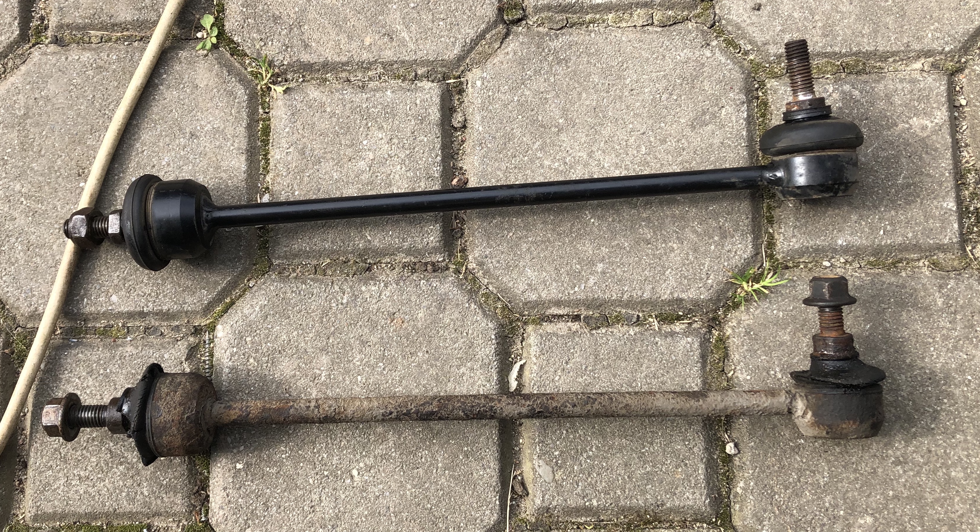

Tak to jsem moc zvědav na co přijdeš.  Mam to stejně.
Ono, kolikrát se tyčka stabilizátoru tváří jako že je OK, ale stačí malilililinkatá vůle a mlátí to jak sviňa. Bych ju vyměnil. Dával jsem tam toto:https://www.automatejcek.cz/tyc-vzpera- ... 01574.html
Nedávno se mně stalo, že po výměně tyčky stabilizátoru, to po týdnu klepalo. Mechanik došel na to, že to chce pořádně dotáhnout spodní matku. Dotáhl to na krev a je klid.

No jedna má prachovky slušně rozsypaný. Ale když jsem s ní lomcoval pajcrem, tak se tvářila že OK. Tak ji přehodím, mám dobrou vyndanou z dárcovskýho auta...
Jj, vyměň ji...
Já jsem je měnil i dotáhl a nic......
Takže jestli se Ti to Michale podaří vyřešit přijedeš ke mně na zvedák a vyřešíš to i u mě.....
- Příspěvky: 1485
No jestli nebudej jezdit s klaptůrou oba...

Zadní uložení předních ramen je good? Případě hodně klepe když je rozsypane ložisko v horním uložení

No kdyby měly klepat takhle natvrdo ty zadní pouzdra u ramene, to už by muselo bejt slušně hnutý kolo. Ty sou dobrý. Ložisko by asi bylo cejtit že něco není v pořádku při otočení tlumičem na zvedlým autě, ne? Nedrhlo by to?

No ono moc možností když si takty věci vyměnil nezbývá   mě pravý přední horní uložení taky ťukali a nebylo to nijak poznat, když není vysypány úplně tak drhnout nebude... A zadní uložení když bývá roztrhly tak je kolo úplně normálně, jen je při pohybech kola už neudrží ve správný pozici a klepne...

Všechno je to napružený ať auto stojí, nebo je zvedlé, takže pokud tu věc nevymontuješ ven, tak nic nepoznáš. A někdy ani tak ne. Já tak naháním klepání vzadu. Vpředu jsem vyměnil tyčku stabíku a místo jednoho zvuku jsou tam teď dva jiné Takže to pak člověk začíná uvažovat tak, že si raději počká, až to, co zlobí, upadne, nebo se vymlátí tak, že už to fakt nepůjde přehlédnout

Tak tady je pachatel toho odpornýho klepání...
A čím jsi to nahradil?
- Příspěvky: 1485
No nebudeš tomu věřit, ale špatná je ta černá... Delphi, vyndaná vloni ze stříbrnýho a nasazená na moje (byla taky bez vůle). Ta orezlá a s rozpadlejma gumama je bez vůle. Byla na autě na druhý straně, nejspíš z výroby, podle stavu. Tak jsem ji vyčistil a dal tam gumy z tý černý... to je teď ticho...
To je tedy humus toto....
