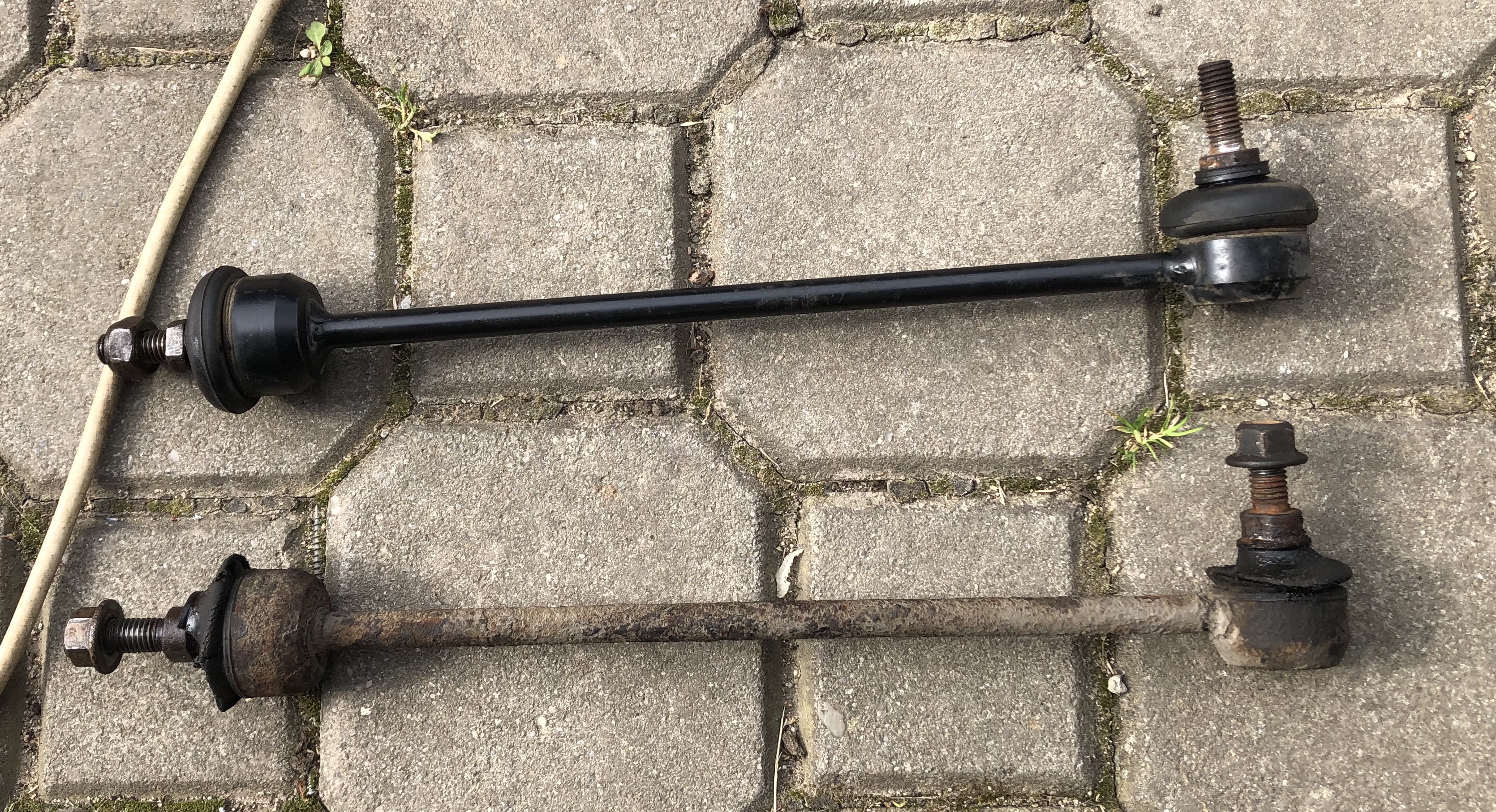

Příspěvek od michal.lom » čtv čer 06, 2019 20:04
Tak tady je pachatel toho odpornýho klepání...
Příspěvek od Trunda » čtv čer 06, 2019 20:15
A čím jsi to nahradil?
Příspěvky: 1492
Příspěvek od michal.lom » čtv čer 06, 2019 20:32
No nebudeš tomu věřit, ale špatná je ta černá... Delphi, vyndaná vloni ze stříbrnýho a nasazená na moje (byla taky bez vůle). Ta orezlá a s rozpadlejma gumama je bez vůle. Byla na autě na druhý straně, nejspíš z výroby, podle stavu. Tak jsem ji vyčistil a dal tam gumy z tý černý... to je teď ticho...
Příspěvek od Trunda » čtv čer 06, 2019 20:59
To je tedy humus toto....
