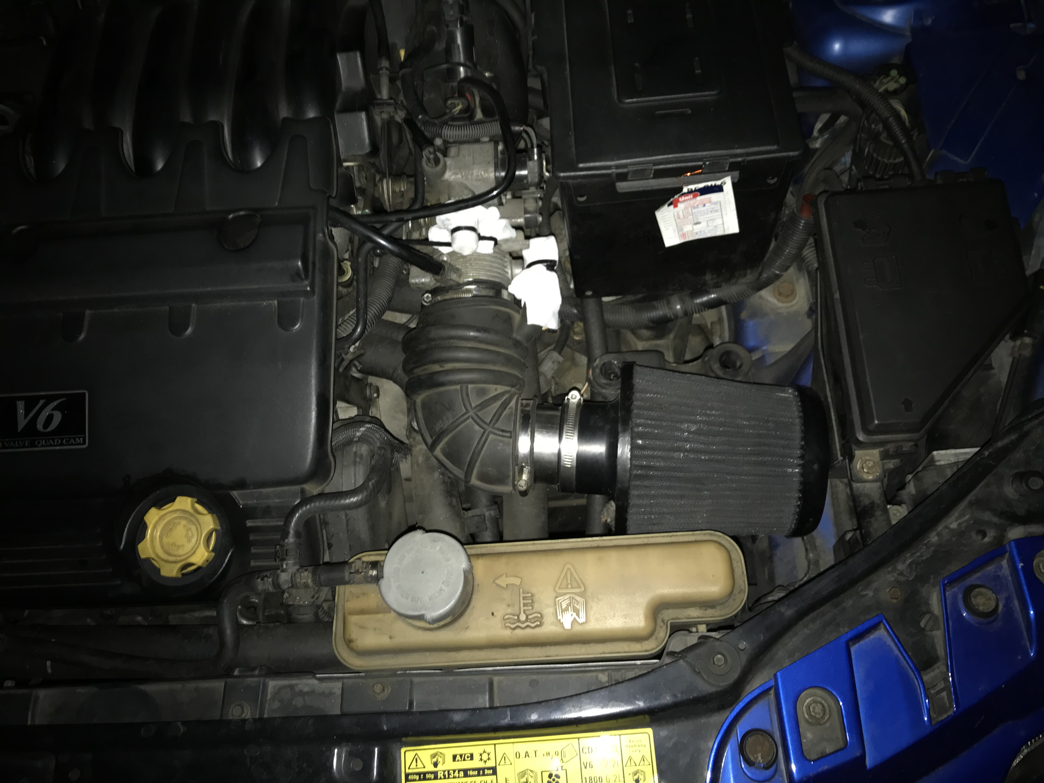

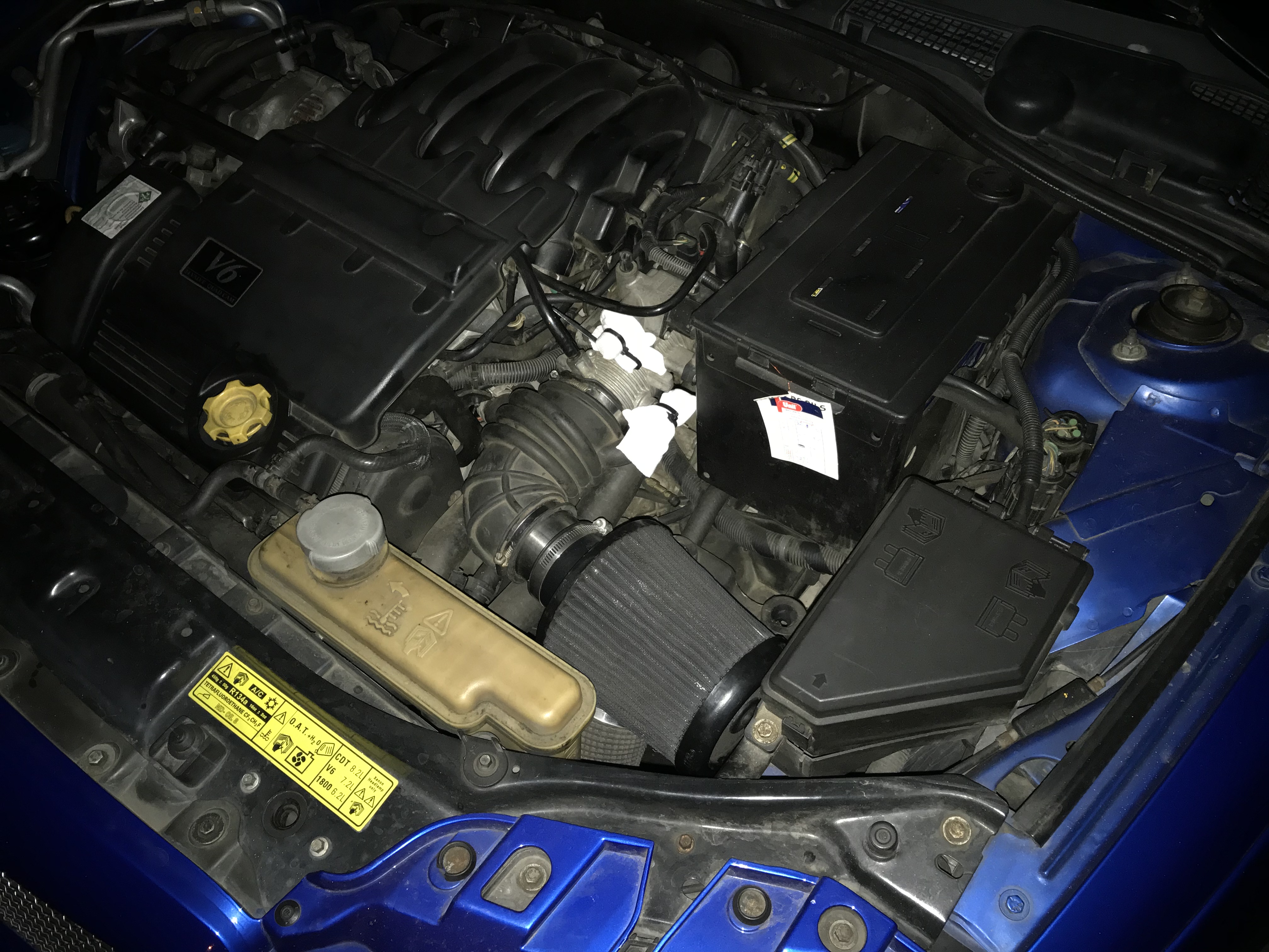

Tak se mi podařilo nabastlit kuželový filtr a tak uvidíme. Každopádně zvuk to teď má brutální
Ahoj, důvod montáže jest pro brutál zvuk?
