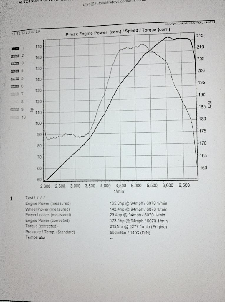

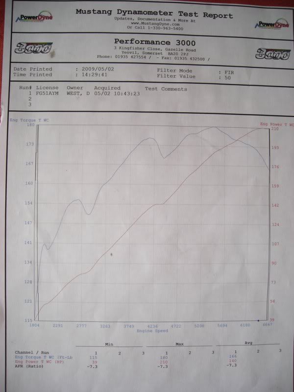

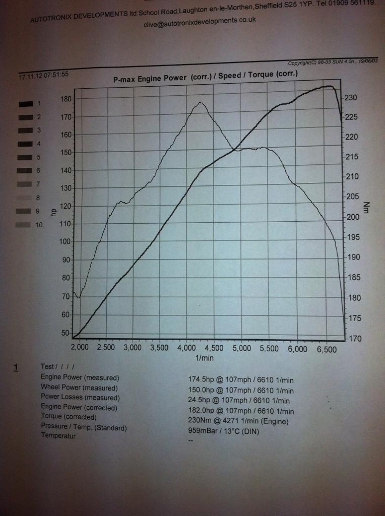

Částečná shoda tu bude, ale úplná asi nikdy, jelikož jsme oba tvrdohlaví jedinci :lol: já si na vložku nemohu stěžovat, vyhladilo mi to přechody při otvírání/zavírání motýlka a v anglii používají kónický filtry jak divý a na ZS mají +8,5 koně v průměru (tam je to fakt to sání v originálu doprasený, takže bych si nedělal iluze, že pány inženýry v Rover group nějaký propočty zajímaly..) a na ZT si taky nikdo nestěžoval... takhle to třeba vypadá, když nedovírá power ventil klapek.
Pod tím ZT 180 s normálním filtrem
Pod tím ZT s kónickým filtrem a remapem

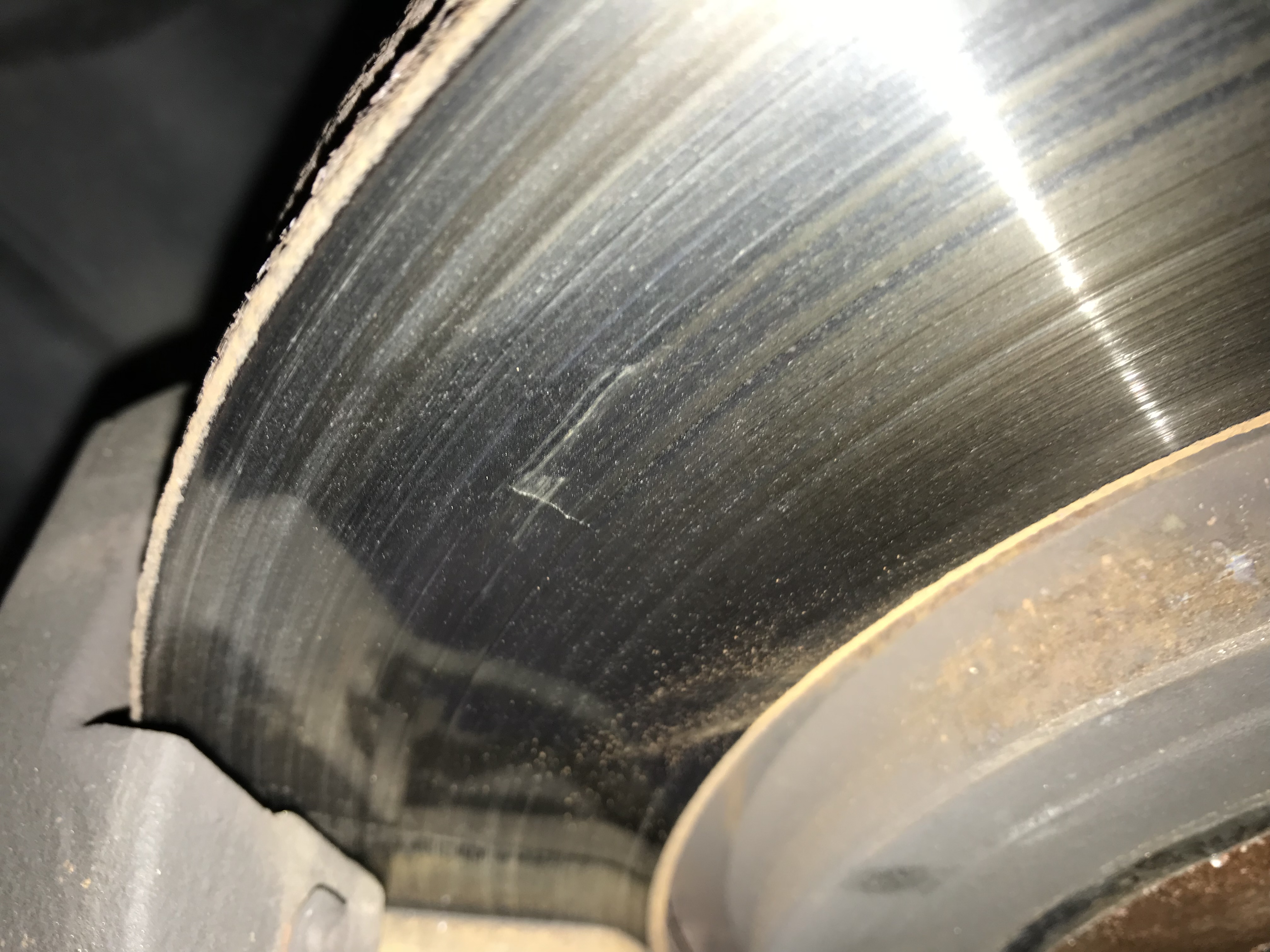

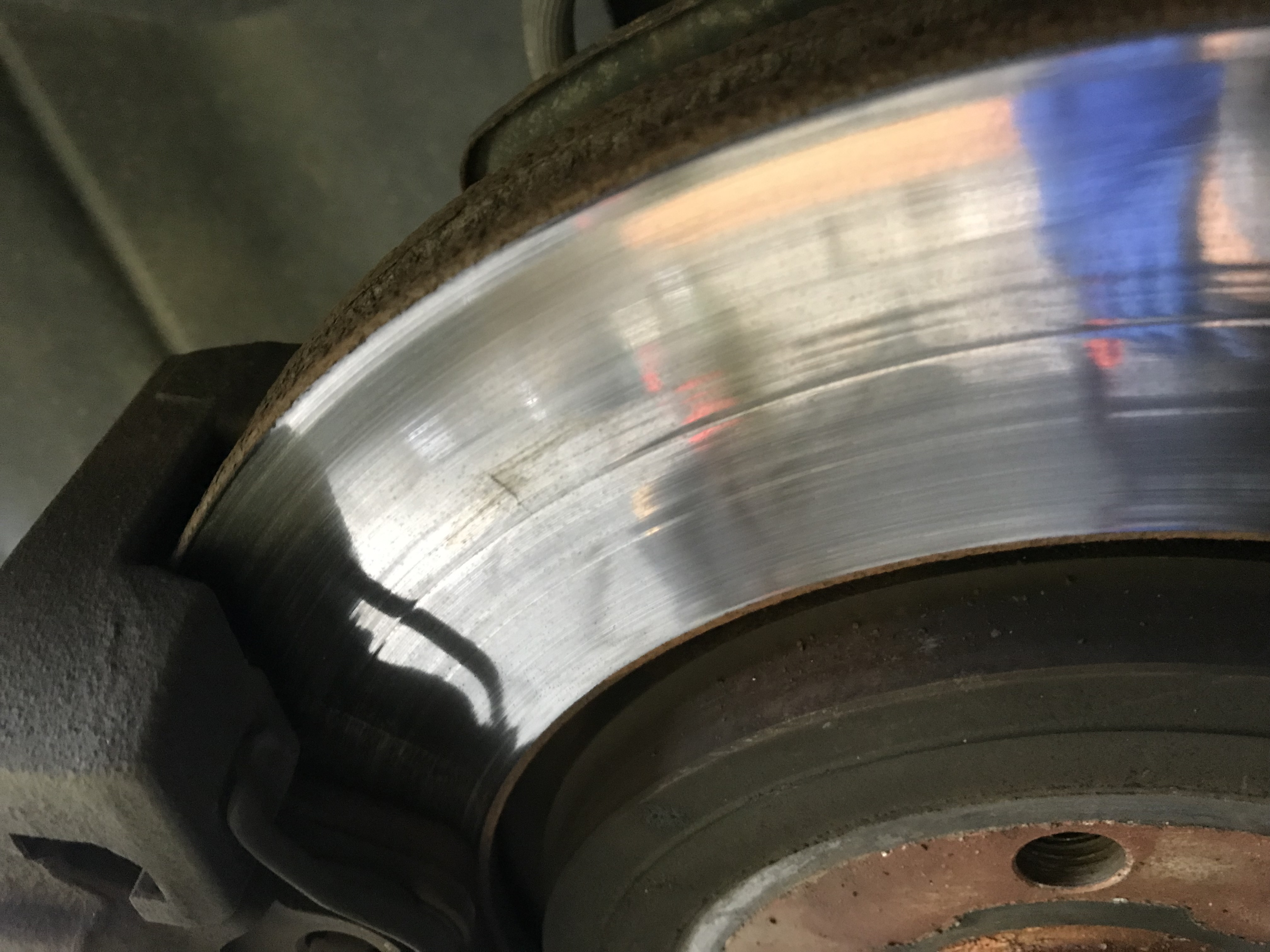

Přední brzdy mají pořád hromadu materiálu a ještě by dlouho jak desky, tak kotouče mohly sloužit. Jenže ejhle. Na levém disku se to jeví jako prasklina uprostřed plochy. Vůbec se mi to nelíbí. Nehtem je cítit, že to je opravdu nerovnost. Máte s tím někdo zkušenost? Vidím to tak, že kotouče budou muset letět do šrotu :-( Už jsem párkrát slyšel o tom jak to není veselé, když se při brzdění rozletí kotouč.
Příspěvek od Pítrs » pon pro 03, 2018 12:48
Teoreticky by to šlo vyrovnat soustruhem, pokud to není kompletně prasklé.

Jako že by to byla jen povrchová prasklina? Tomu nevěřím.... jinak zjistil jsem, že tu na té fotce je za destičkou schovaná ještě jedna větší prasklinka. Budu to muset zkusit nějak změřit a sledovat to.
