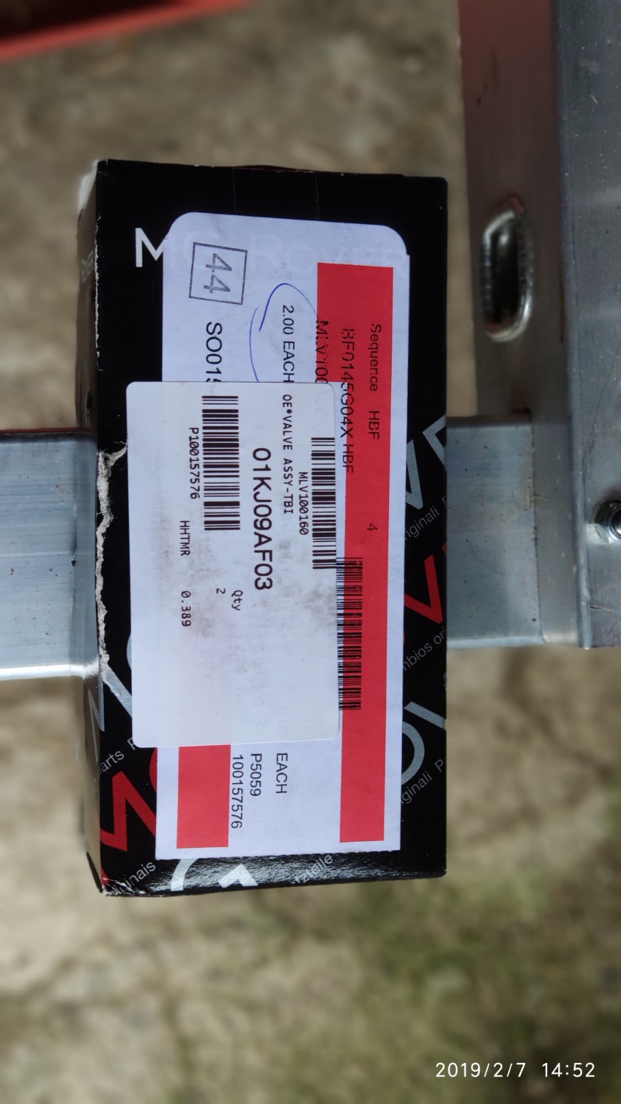

Jinak dorazil balík od Granexu a od Rimmeru:
Přední, zadní kotouče a desky na deskách chválím nalepenou fólií ze zadní strany takže nebudou pískat, horní uložení předních tlumičů (napravo ťuka) stabiky na zadní nápravu, zadní ložiska až budu měnit zadní kryty kotoučů a kotouče...
Rimmeři: celej sloupek řízení (mám v něm když je úplně vysunutej vůli a nemám rád nikde nedokonalosti... A na naše starší MG do vin 290xxx honmeli ve výprodeji za 20€ novější stojí 300€
), kabely k otvírání kapoty (nesla otvírat z důvodu ulomení těch plastového koncu na straně zámku) a položka s názvem Fast Tbi

Ty ses zase rozjel....
Throttle body injection???? Šmankote.... na co?
