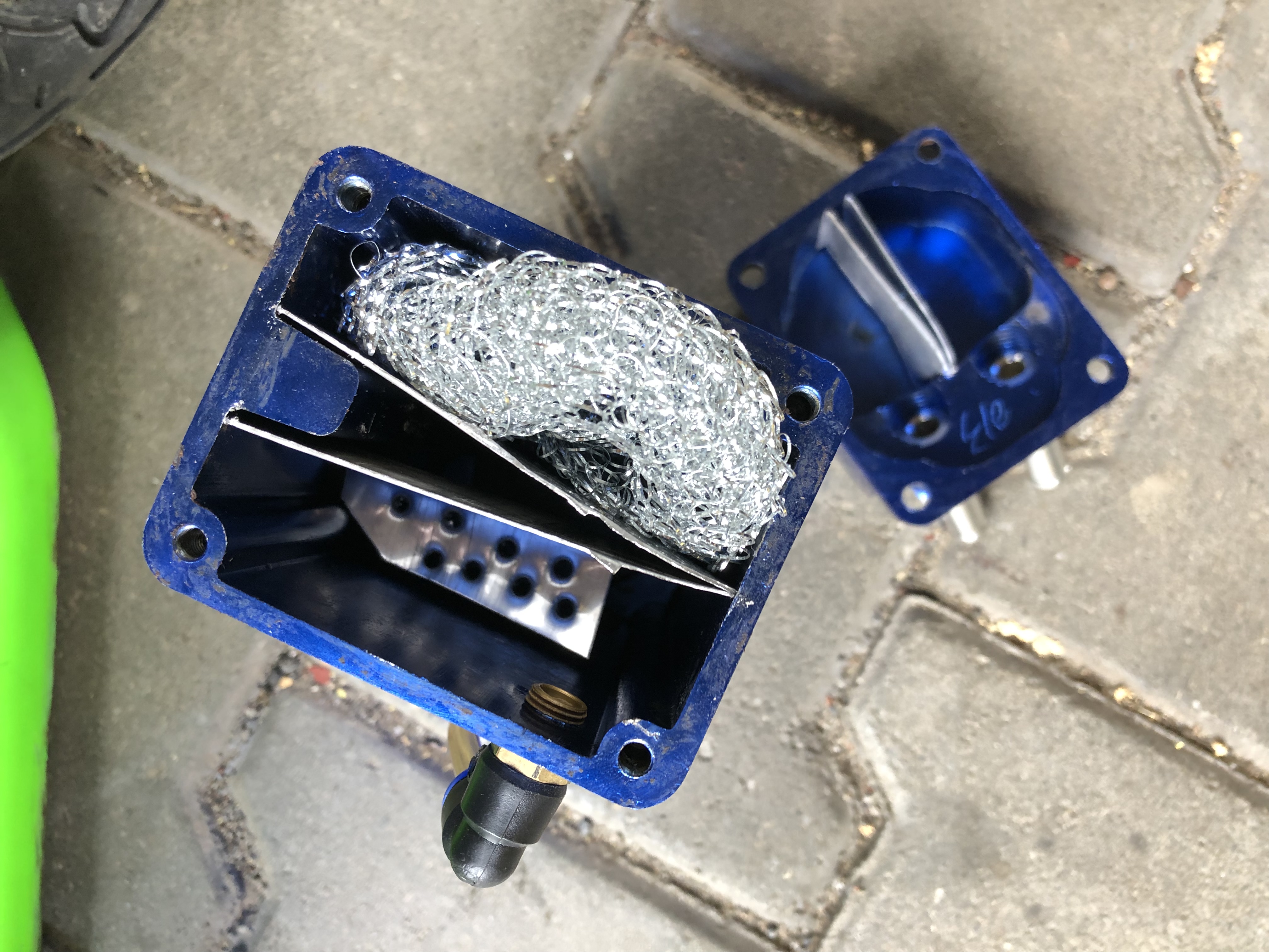

Tak jsem dnes krom jiného koukl na odlučovač a hle, nějaký humus to odchytilo. Ale tedy odlučovač na dve věci, když do něj nedali ani pitomou přepážku. A tak jsem ho narychlo vytunil ;-)
I tak v sání bylo výrazně méně oleje, takže hurá :-)

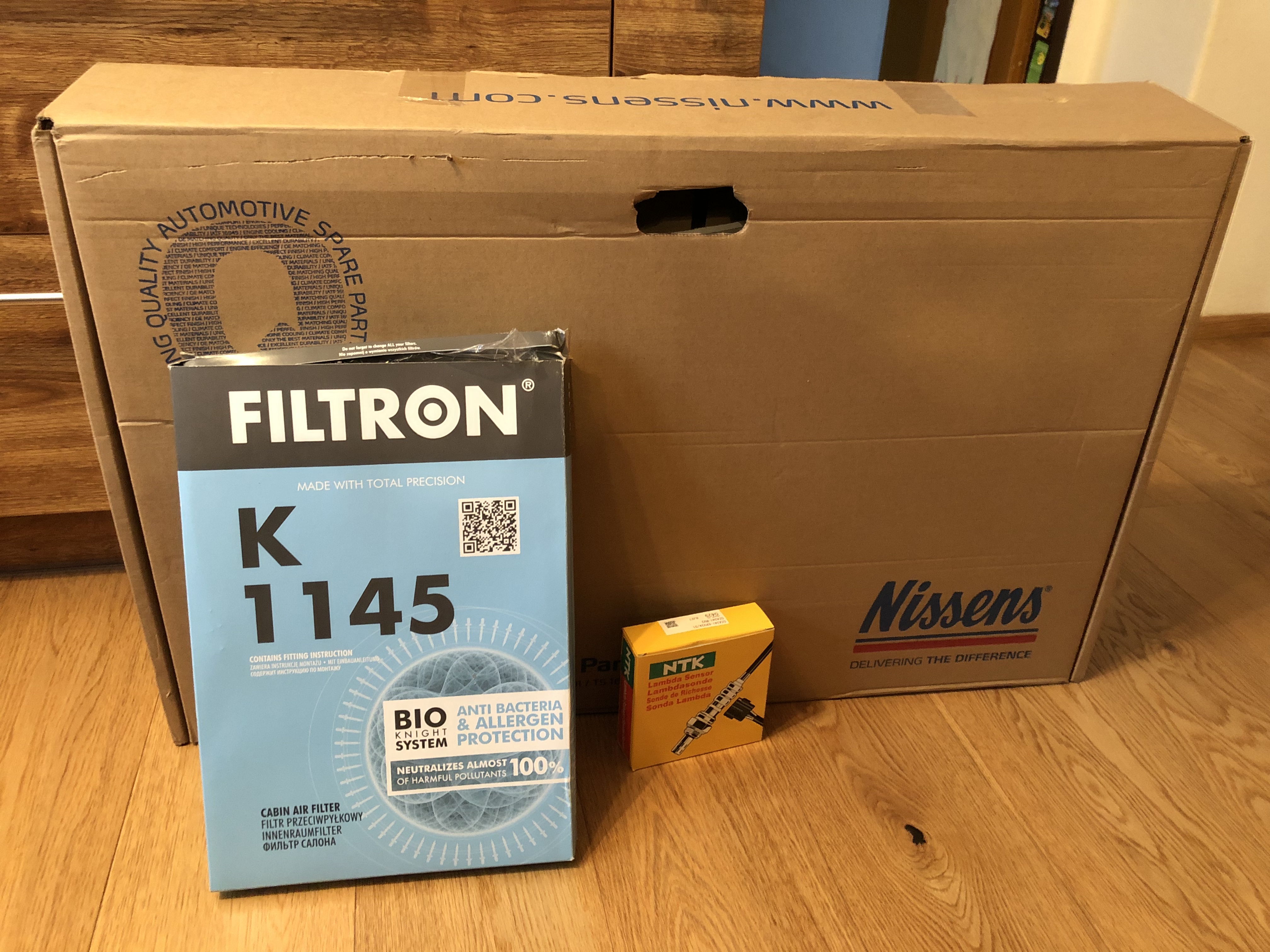

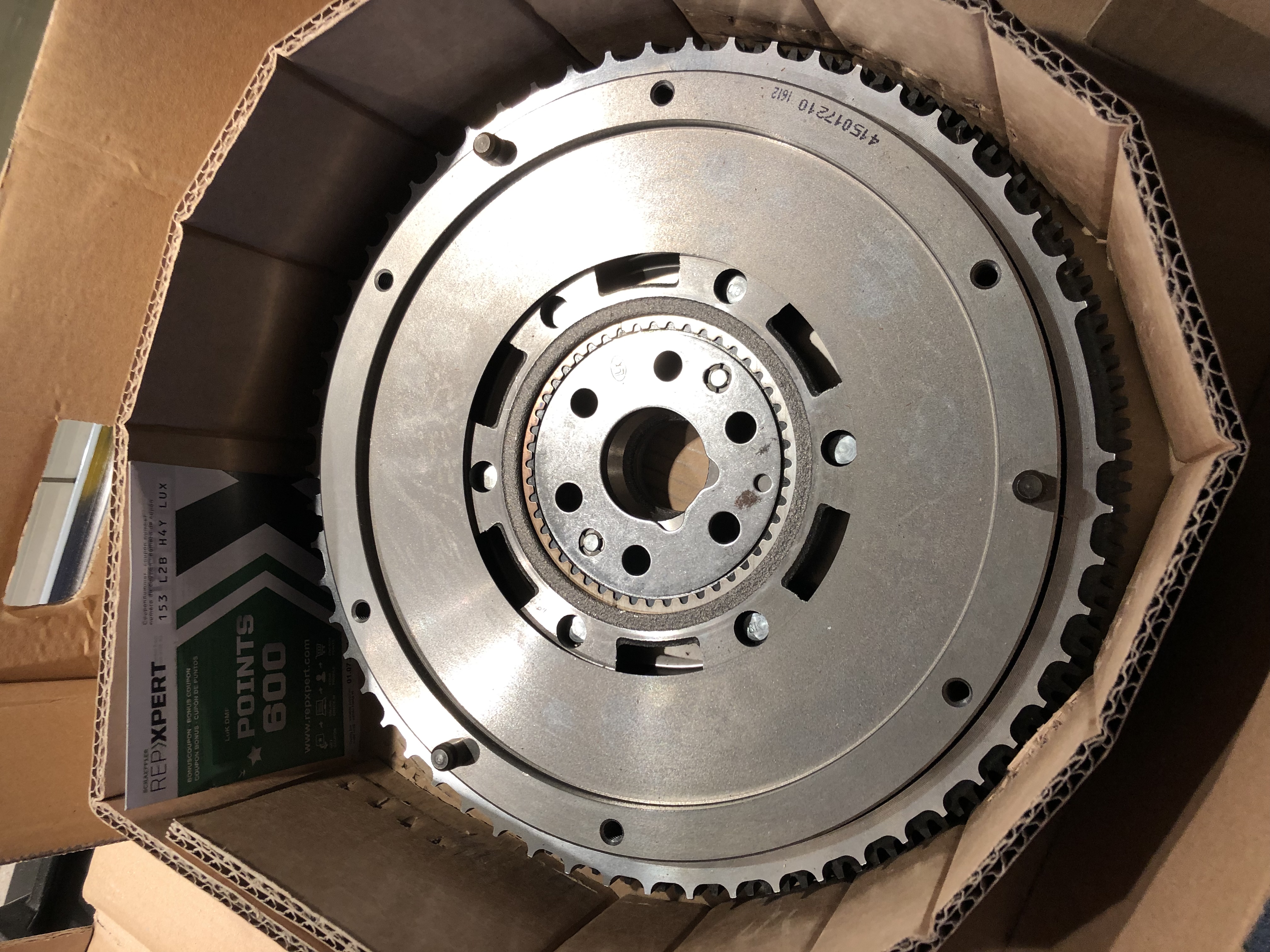

Dnes přišel první nákup... setrvák LuK, chladič Nissens, kabinový filtr a jedna Lambda sonda NGK. Druhou jsem musel objednat jinde.

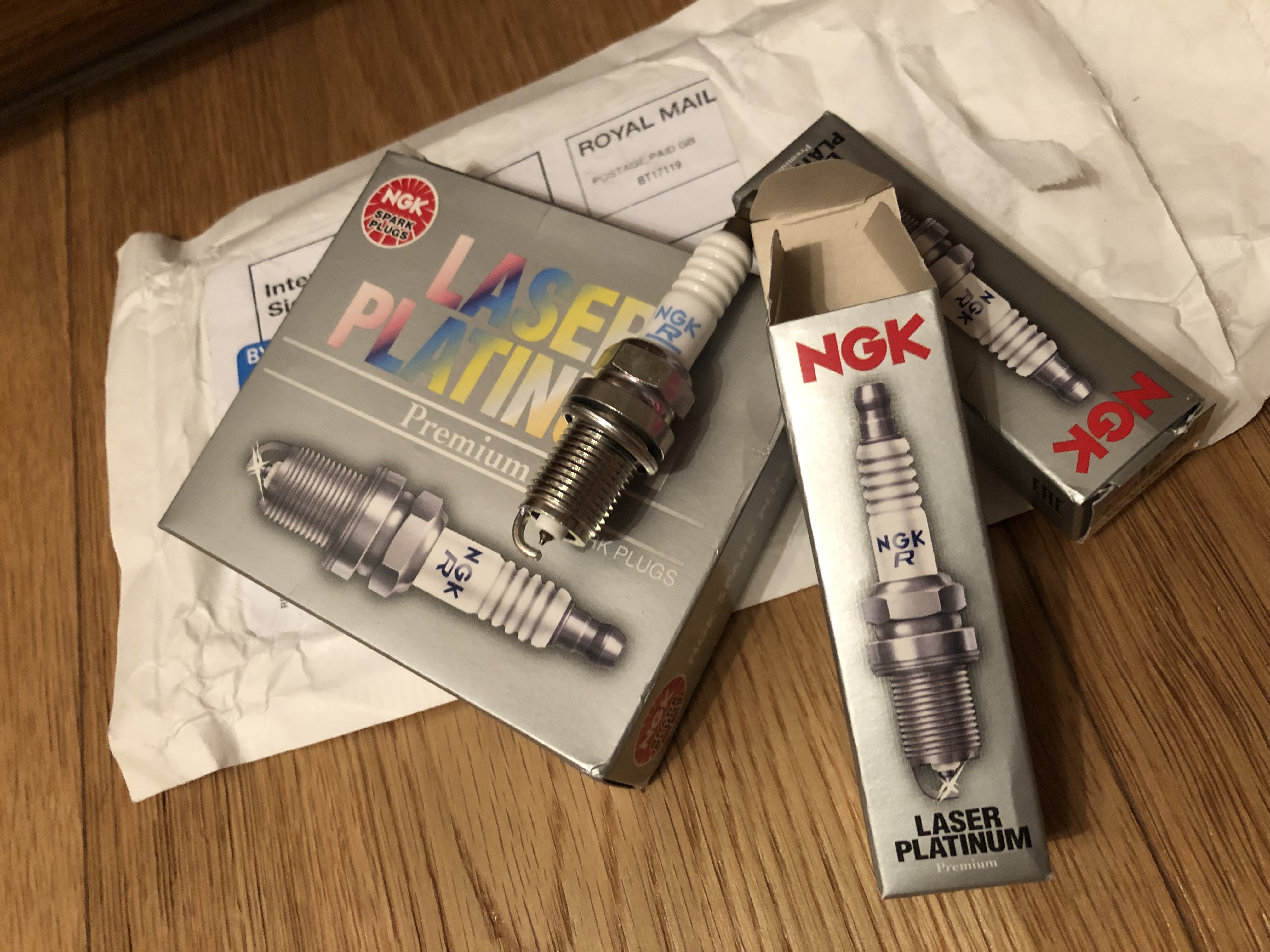

Dnes přišla další zásilka z UK. Risknul jsem opět svíčky NGK Platinum přes ebay a vypadají ok. Za cca polovinu, co by stály tu. V ZRu fungují pěkně, tak ať fungují aj v ZTT ;-)
Příspěvky: 3473
Příspěvek od Keksin » úte zář 03, 2019 21:58
Myslím, že tyto jsem nechal dát do R75 1,8 a zatím v pohodě.

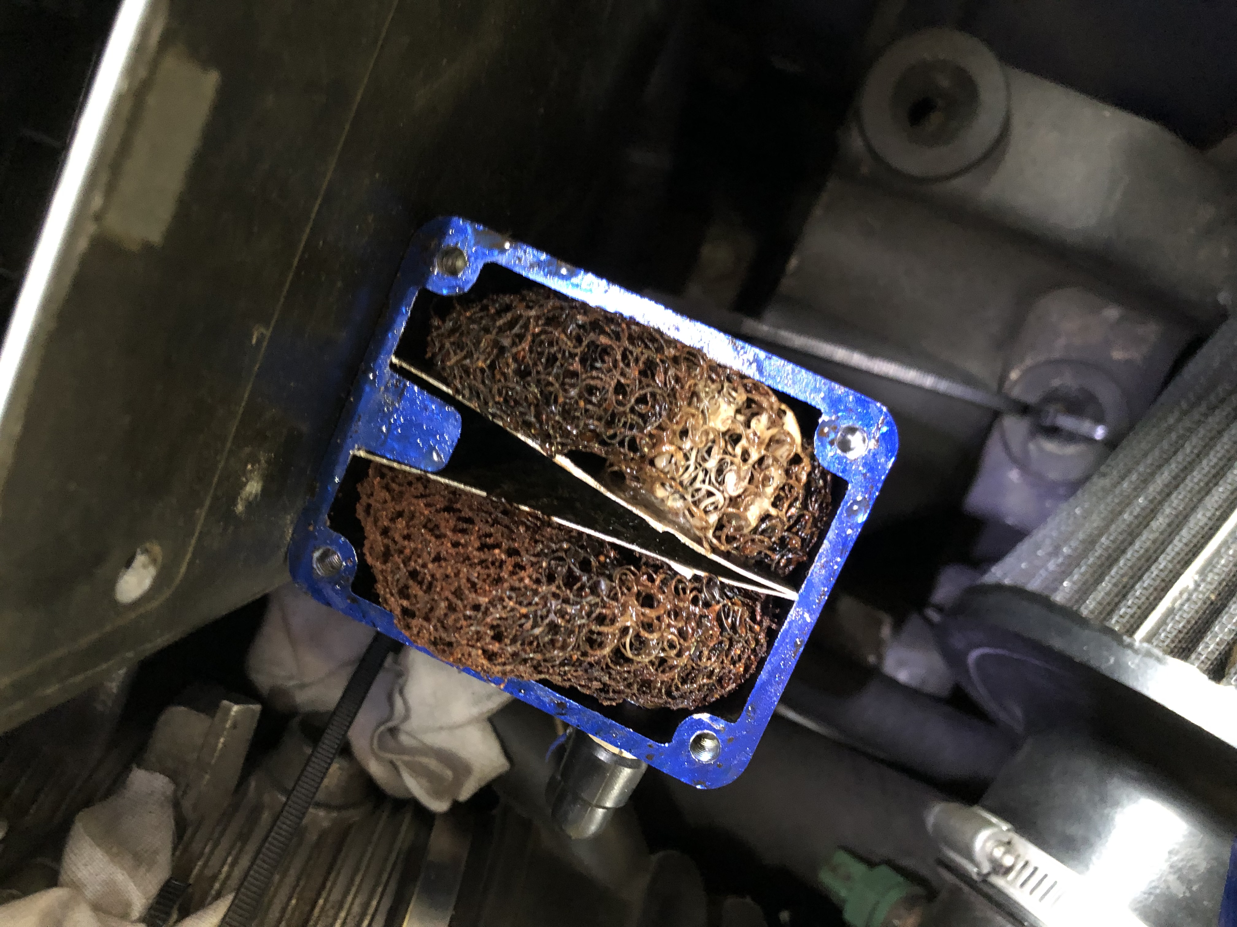

Kouknul jsem do vytuněného odlučovače a trošku mě omylo.... Ta parádní ocelová drátěnka, co vypadala jako nerezová, byla total sežraná korzí. A to až tak, že už se začínala rozsypávat, takže jsem to z tama vytáhnul za 5 minut 12. Ale jinak byla tam nachytahá hrůza vody a kapučína tedy o něco méně. Ale tedy pořád do sání troška oleje projde, nicméně není to taková hrůza. Nechám to tam teď bez drátěnky, jen s přepážkami a uvidím. Trošku doufám, že po operaci se to házení oleje do sání trošku zmírní.

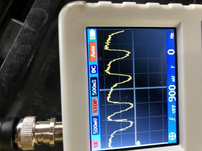

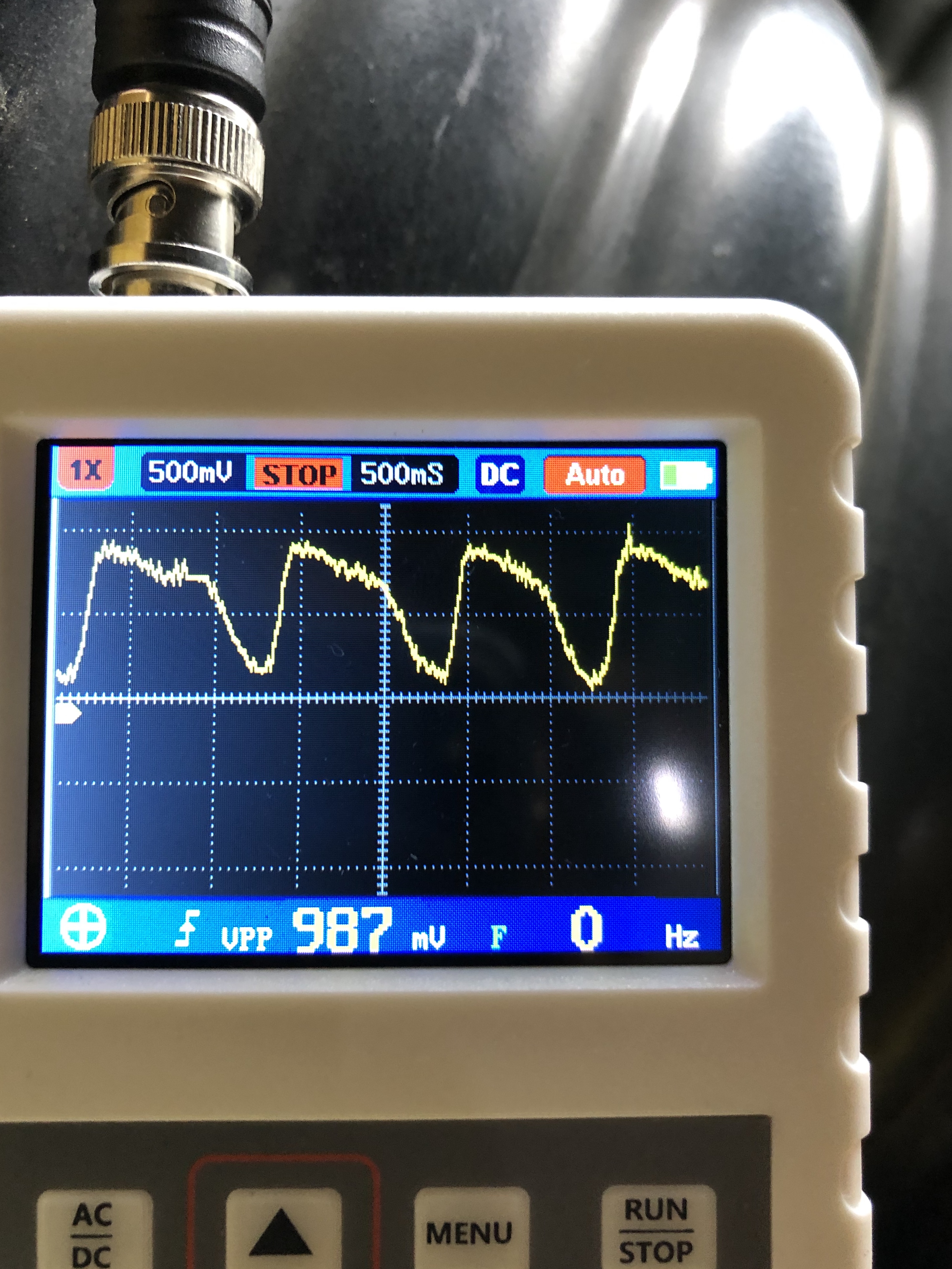

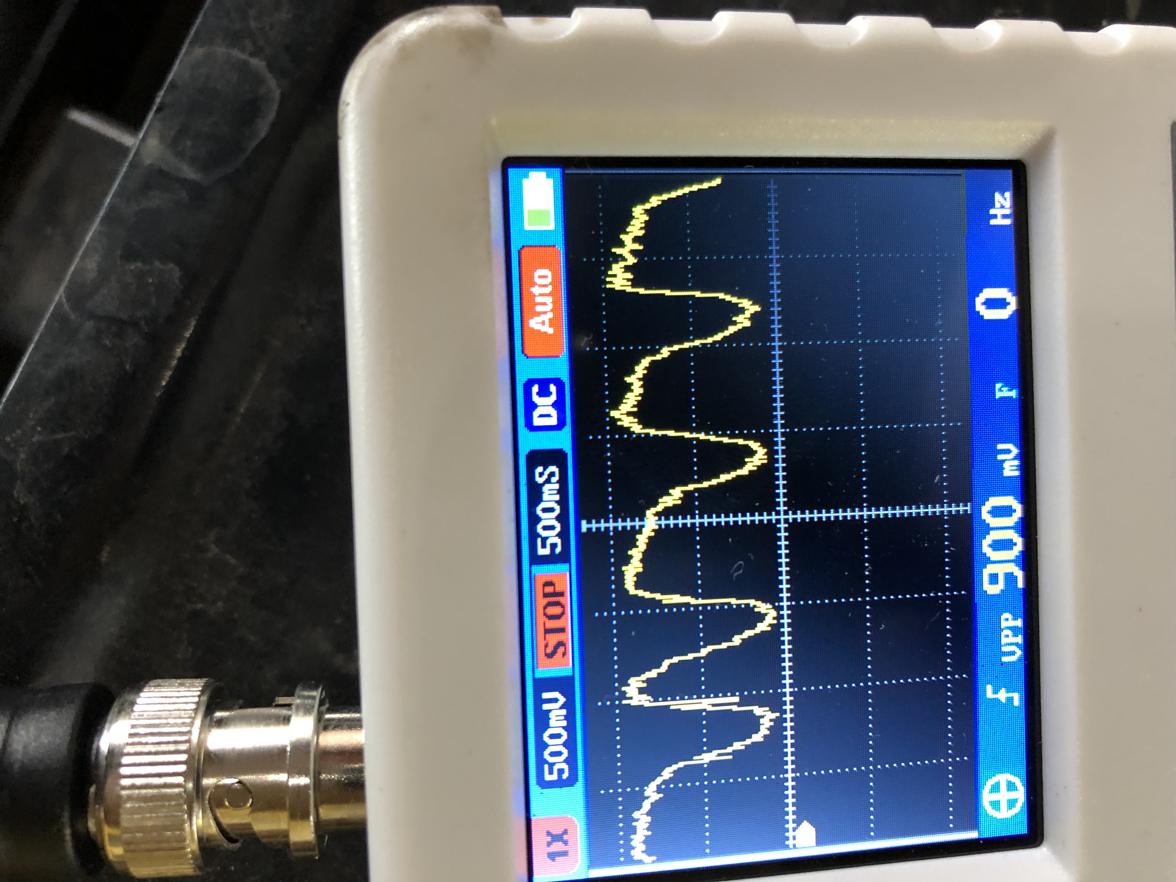

Pak jsem provedl proměření lambda sond. No a ten signál tedy za mě opravdu nic moc. Měřil jsem to při 2000 otáčkách a tedy na ZRu mám teď aktuálně výrazně strmější náběžnou hranu. Takže těším se na to, jak bude vypadat signál s novýma lambdama ;-)
Přední
Zadní
