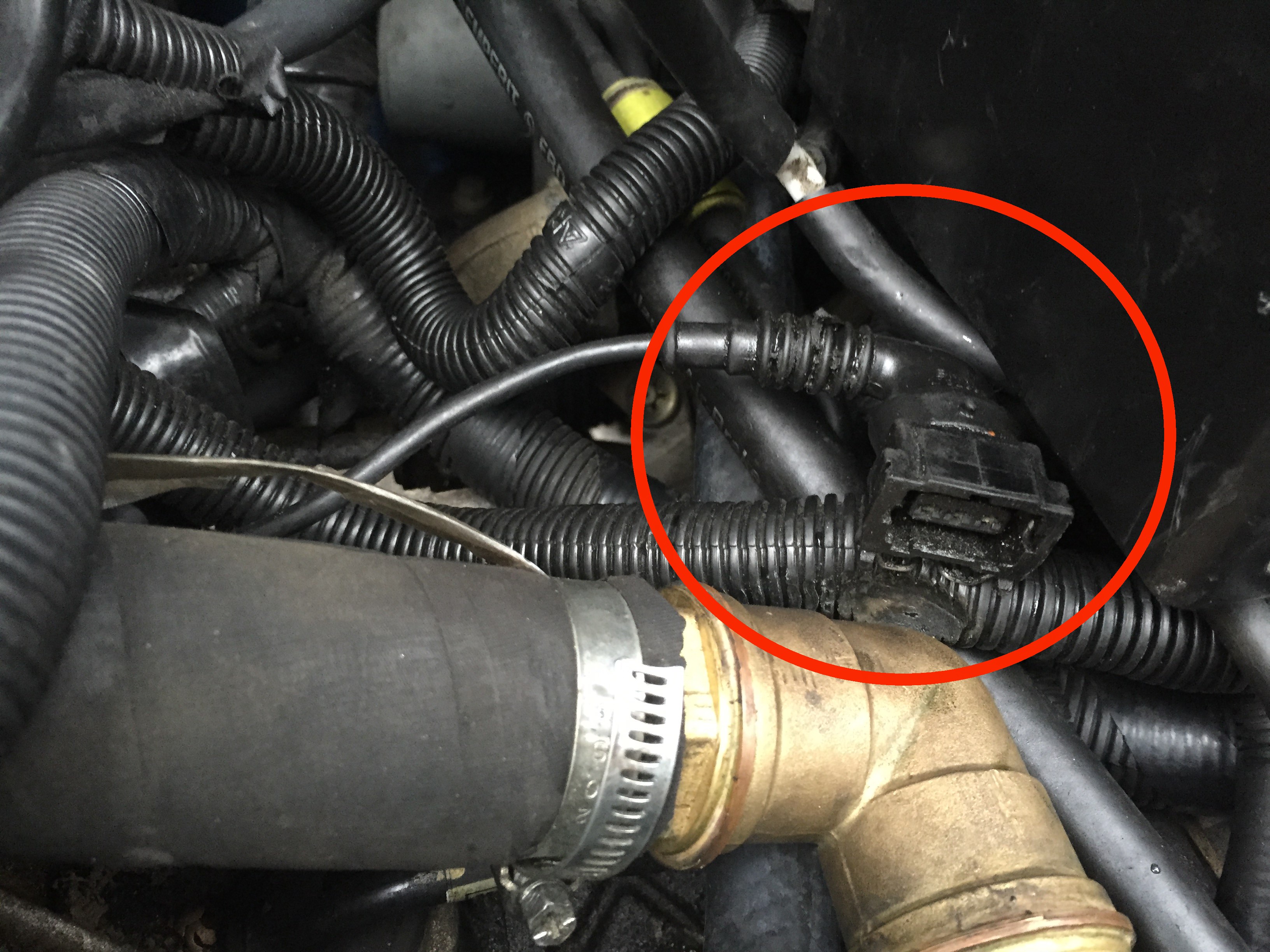

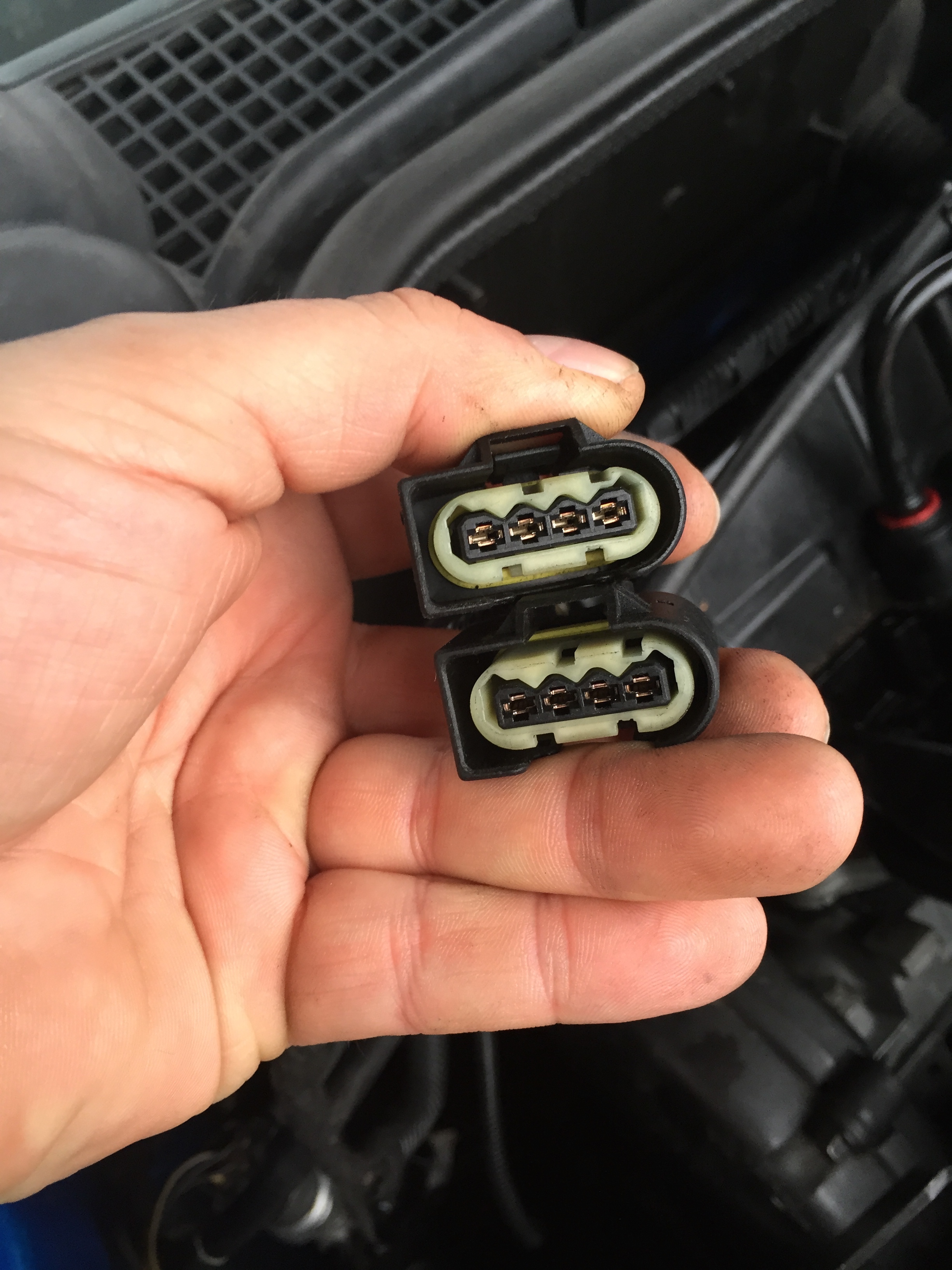

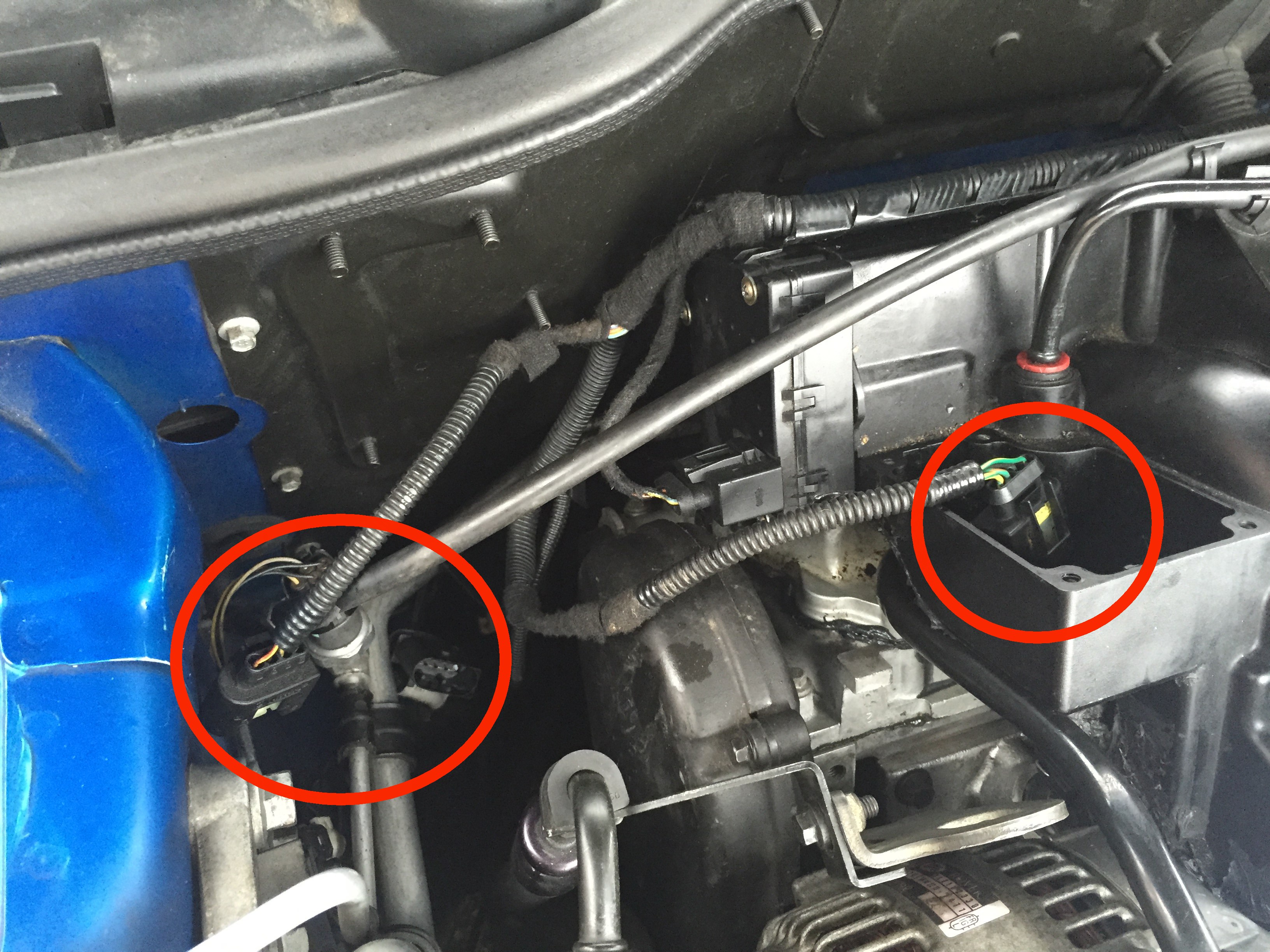

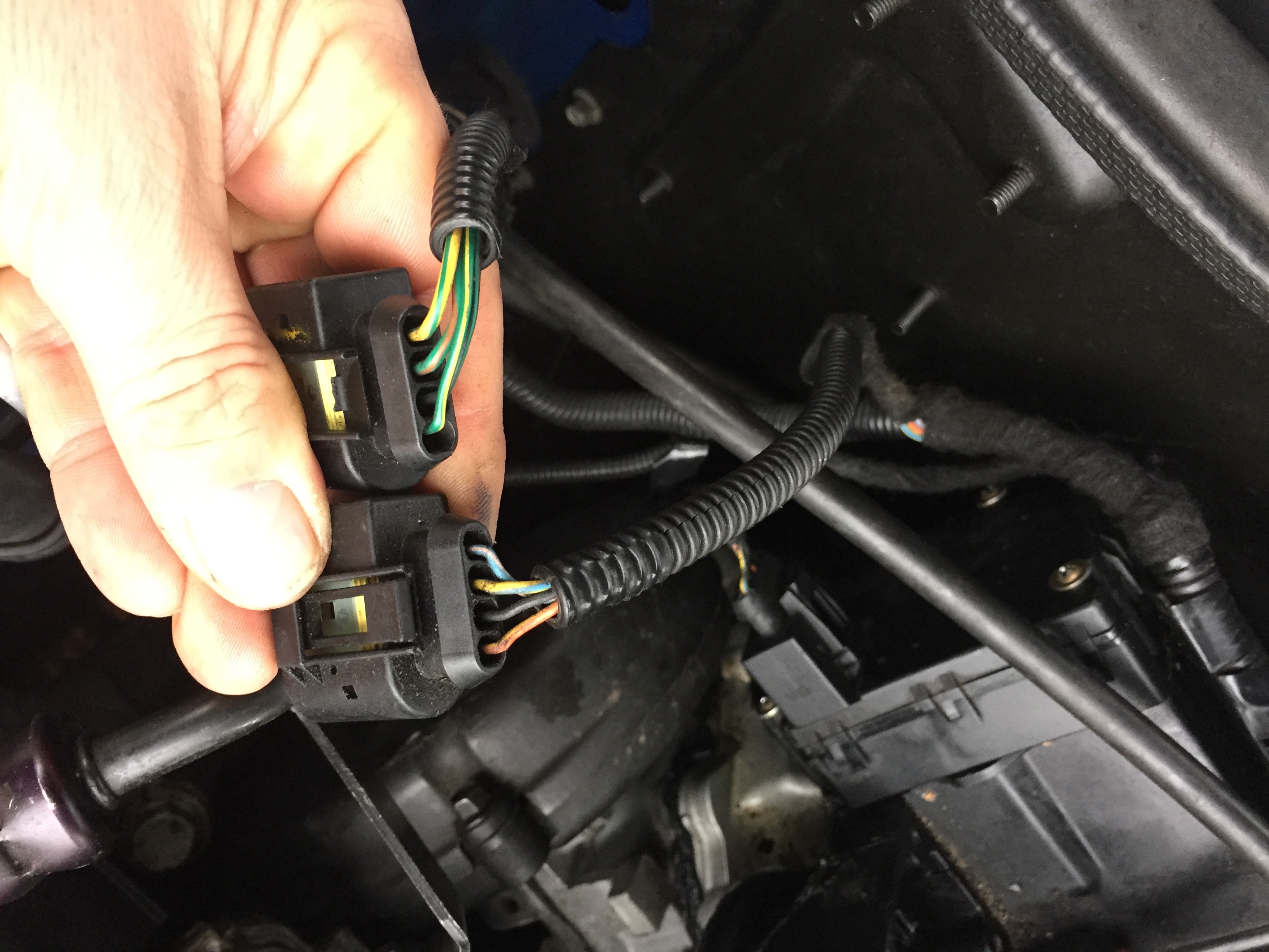

Řeším VIS motorky na sání. Klapky byly vyrabovaný, tak jsem sehnal jiný sání a horní motorek co ovládá klapky v potrubí se točil pořád dokola, jako kdyby nešly koncáky. Všechno proměřený - všechno v pořádku... Na stole na externím zdroji maká jak má, zastavuje na koncákách, v autě kolotoč. Lenham tvrdí že prej to není možný... Na webu jsem naěel popis konektorů s barvama drátů, tak to na autě kontroluju a nějak mi nesedí barvy. Tak koukám kolem sání a na blatníku druhej konektor, pokračování někam dolů za motor a na něm kupodivu ty správný barvy co mají bejt na VIS motorku. Samozřejmě - oba konektory identický a ten kundil (sorry, chtěl jsem napsat kutil ale uklep jsem se) co to opravoval to prohodil. Fotky přikládám. Nevíte někdo kam ten na blatníku vede? Páč něco dalšího v tom autě tím pádem bylo taky blbě zapojený... Neměl jsem čas to teď zkoumat.
Jinak pod klapkou sání je nějakej nezapojenej konektor, kabel na něm vypadá nějak jink než ostatní všechny konektory v motoru, takže možná to není origo. Vede někam mezi hlavy. Nevíte o tom někdo něco? Je na poslední fotce.

Příspěvek od lenham3 » ned úno 15, 2015 17:53
Ten u klapky je na tempomat a ten u VIS je taky od tempomatu :D
Příspěvky: 1497
Příspěvek od michal.lom » ned úno 15, 2015 18:23
lenham3 píše:Ten u klapky je na tempomat a ten u VIS je taky od tempomatu :D
Ten u VISu, co je zapojenej do zásuvky a pokračuje někam za motor? To by zase bylo dobrý, že by nebylo něco odpálenýho prohozením těch zásuvek.
