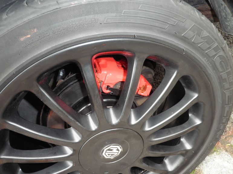

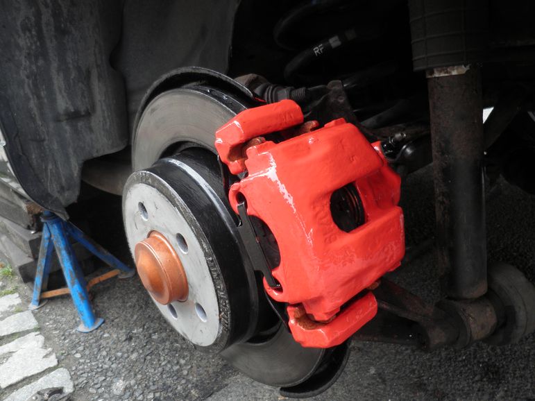

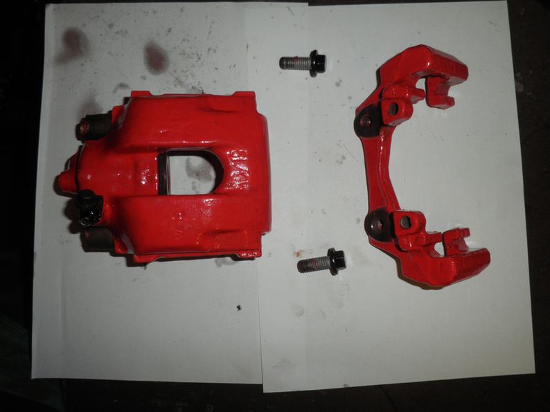

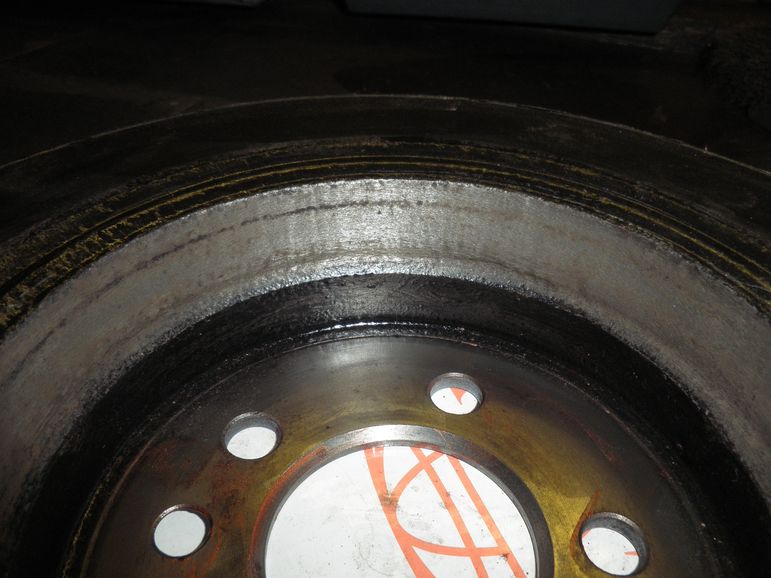

Pacient... 8)
Příspěvek od Trunda » stř čer 10, 2015 16:59
To máš "hemeroidem"? Vůbec netuším jakou barvou bych si to natřel já.... modrou by to bylo asi dost úchylné, červenou se to k modré nehodí, stříbrná bude špinavá a pak už nevím... snad jen zlatá :lol:
Příspěvek od Karel825 » stř čer 10, 2015 17:13
Zapomeň zlatou už mám já :!: , vem si růžovou :lol:
JInak pěkná práce Kubo mir:
Příspěvky: 6983
Příspěvek od AnderN » stř čer 10, 2015 17:25
Já to mám šedou/stříbrnou FOLIATEC ... pasuje to ke stříbrným kolům dobře, samozřejmě se to zamaže, ale nic hrozného. Už bych to potřeboval přetřít po těch letech.
Příspěvek od Trunda » stř čer 10, 2015 17:35
No ta zlatá by byla asi moc odvážná... spíš tu stříbrnou. Můj problém je ale v tom, že já bych se nespokojil s tím to jen okartáčovat a to je ten kámen úrazu - zase bych se s tím drbal čtvrt roku a všechno "vařil" a to zas já to auto nemůžu takto postavit na špalek, jako tady Kuba :-D
Příspěvky: 6983
Příspěvek od AnderN » stř čer 10, 2015 17:40
Já to ani nebrousil ... ale lakoval jsem nové kotouče, to je pravda.
Příspěvek od Trunda » stř čer 10, 2015 18:01
Vidíš a takové "prasárny" bych já právě nebyl schopný :lol: ;-)

Trunda:Jo,je to hemeroidem,dvě vrstvy a dobrý.Jen se musí opatrně s brzdovkou,ta to pěkně leptá.Já bych bejt tebou dal taky,červenou,tou nic nezkazíš.Jinak dělaj taky pěknou zahradní zeleň. :P

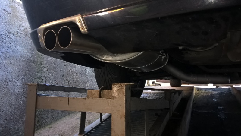

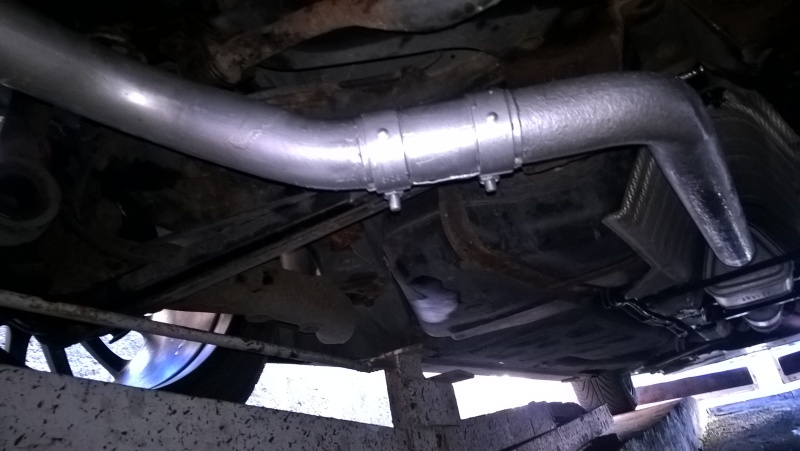

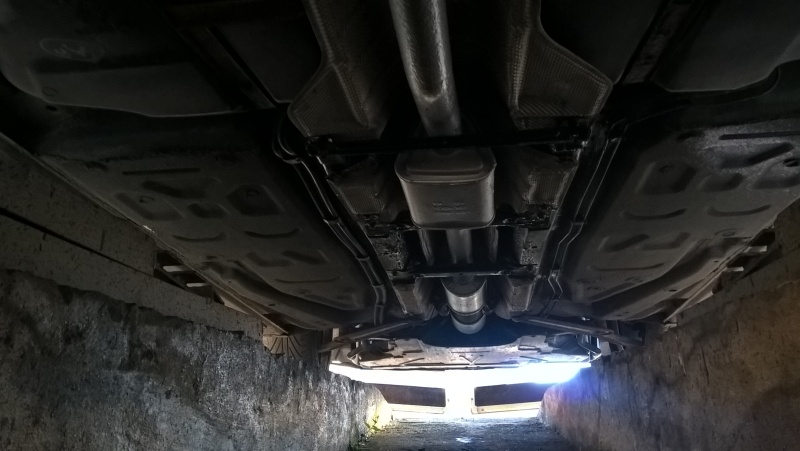

Tak zas pár detailů vyřešeno.Hlavně namontován zánovní tlumič od Bosalu,na něj navařil koncovky z nerezový trubky a trochu vyleštil.Bože,je to oproti původnímu fakt hromádka slisovanejch plechovek. :roll: Ale zvuk je docela pěknej a pocitově trochu auto ožilo,nejspíš byl starej trochu přicpanej.Tak jsem obrousil,co se dalo a natřel,i příčky pod potrubím,utrhal dva šrouby,tak odvrtat a novej závit.Všechny šrouby vyčistil,namazal a dal velký podložky,aby neupadly tepelný štíty.Tunel jsem vystříkal tlumexem,,pár míst obrousil natřel odrezovačem,zinkem a barvou.
Snad se mi povede dát video,netušil jsem,že si kamera zaostří tak blbě,ale to je jedno,hlavně je slyšet zvuk silnika. met:

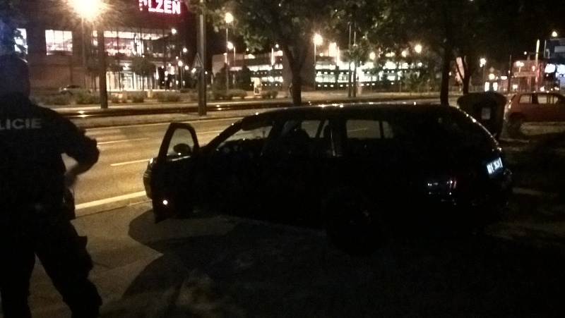

Tak chlapi,došlo na nejhorší.Moje MG v úterý kolem 22:35 vybral nějakej zmr.. u nás před barákem auto. vzek: 10 minut před tím jsem venčil psy a manželky bratránek chvíli po mě odjížděl svym Rapidem.Tímto děkuji kriminální policii ČR,že si všimli "známý firmy" ,jak se mi hrabe v autě,debil si nevypnul osvětlení v autě.Vzal mi akorát 7 let starou navigaci,kterou jsem měl schovanou v loketní opěrce.Už ho maj a doufám,že dostane pěknej ranec dní za katrem.
Divný je,že neni nic poškozenýho a já jsem si celkem jistej,že jsem auto zamykal.Nechápu jak se tam dostal. :?: Hlavně,když každej ví prd,co je to za auto.Sami policisti nechápali,co je to za auto a že je to z 50% BMW. msm:
Řekl bych,že nikoho nebude zajímat,ale v takovej lodi asi zmetek hledá něco zpeněžitelnýho. :roll:
Už je to třetí auto,co se mi někdo pokusil otevřít!Stěhuju se na Moravu!!! SMOKE:
