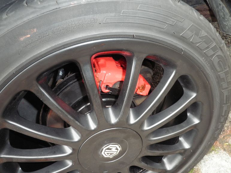

Pacient... 8)
Příspěvky: 18087
Příspěvek od Trunda » stř čer 10, 2015 16:59
To máš "hemeroidem"? Vůbec netuším jakou barvou bych si to natřel já.... modrou by to bylo asi dost úchylné, červenou se to k modré nehodí, stříbrná bude špinavá a pak už nevím... snad jen zlatá :lol:
Příspěvek od Karel825 » stř čer 10, 2015 17:13
Zapomeň zlatou už mám já :!: , vem si růžovou :lol:

Já to mám šedou/stříbrnou FOLIATEC ... pasuje to ke stříbrným kolům dobře, samozřejmě se to zamaže, ale nic hrozného. Už bych to potřeboval přetřít po těch letech.

No ta zlatá by byla asi moc odvážná... spíš tu stříbrnou. Můj problém je ale v tom, že já bych se nespokojil s tím to jen okartáčovat a to je ten kámen úrazu - zase bych se s tím drbal čtvrt roku a všechno "vařil" a to zas já to auto nemůžu takto postavit na špalek, jako tady Kuba :-D

Trunda:Jo,je to hemeroidem,dvě vrstvy a dobrý.Jen se musí opatrně s brzdovkou,ta to pěkně leptá.Já bych bejt tebou dal taky,červenou,tou nic nezkazíš.Jinak dělaj taky pěknou zahradní zeleň. :P

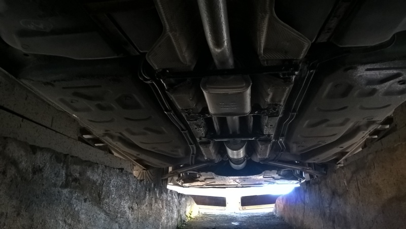

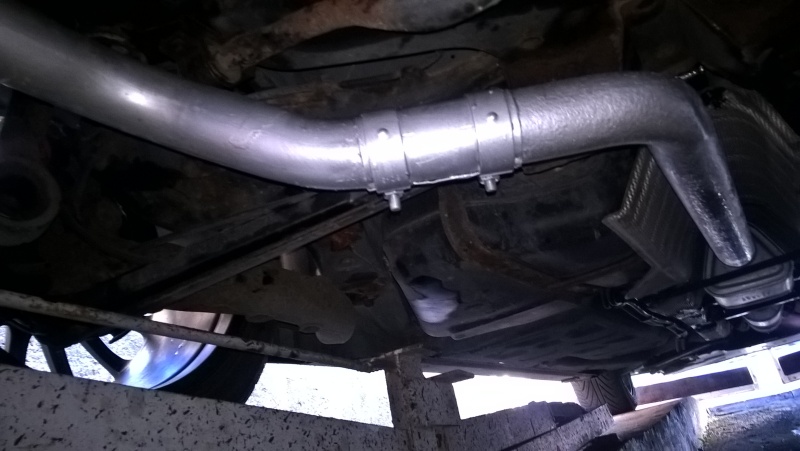

Tak zas pár detailů vyřešeno.Hlavně namontován zánovní tlumič od Bosalu,na něj navařil koncovky z nerezový trubky a trochu vyleštil.Bože,je to oproti původnímu fakt hromádka slisovanejch plechovek. :roll: Ale zvuk je docela pěknej a pocitově trochu auto ožilo,nejspíš byl starej trochu přicpanej.Tak jsem obrousil,co se dalo a natřel,i příčky pod potrubím,utrhal dva šrouby,tak odvrtat a novej závit.Všechny šrouby vyčistil,namazal a dal velký podložky,aby neupadly tepelný štíty.Tunel jsem vystříkal tlumexem,,pár míst obrousil natřel odrezovačem,zinkem a barvou.
Snad se mi povede dát video,netušil jsem,že si kamera zaostří tak blbě,ale to je jedno,hlavně je slyšet zvuk silnika. met:
