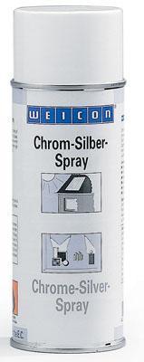

Tak rámeček už je na skenování a já mezitím objevil chromový sprej pro venkovní použití i na plasty. A dokonce odolá teplotě +400 stupňů :lol:

Ted jeste zalezi jak to bude vypadat po nastrikani,vetsinou tyto spreje vypadaji jak hlinik po nastrikani , pokud se to nestrika ve vakuu nebo pod vodou

Jasné Jardo, musí se to vyzkoušet a uvidí se jak to bude vypadat ... ;)

Mam nekde kontakt na chromovani plastu posilam tam paraboly, uz jsem to zkousel zustava to matne

Bezva, tak se ti ozvu jak bude rámeček připraven. Je fakt, že jsem si teď nechal naplnit origoš barvu do spreje a nastříkal si plasty v prostoru motoru, a profík teda nejsem :D Foto přiložím po zaschnutí a zpětné montáži.
