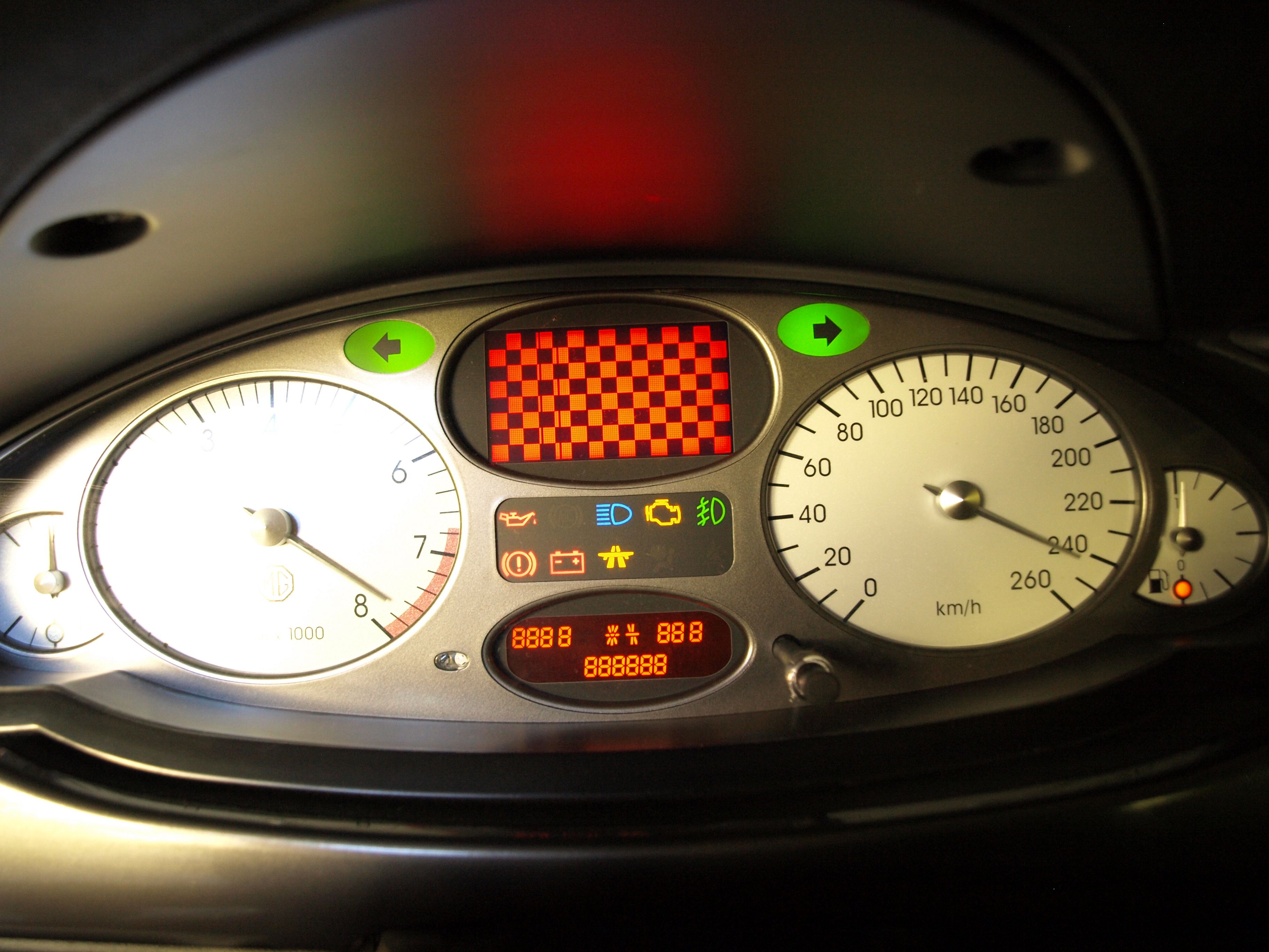

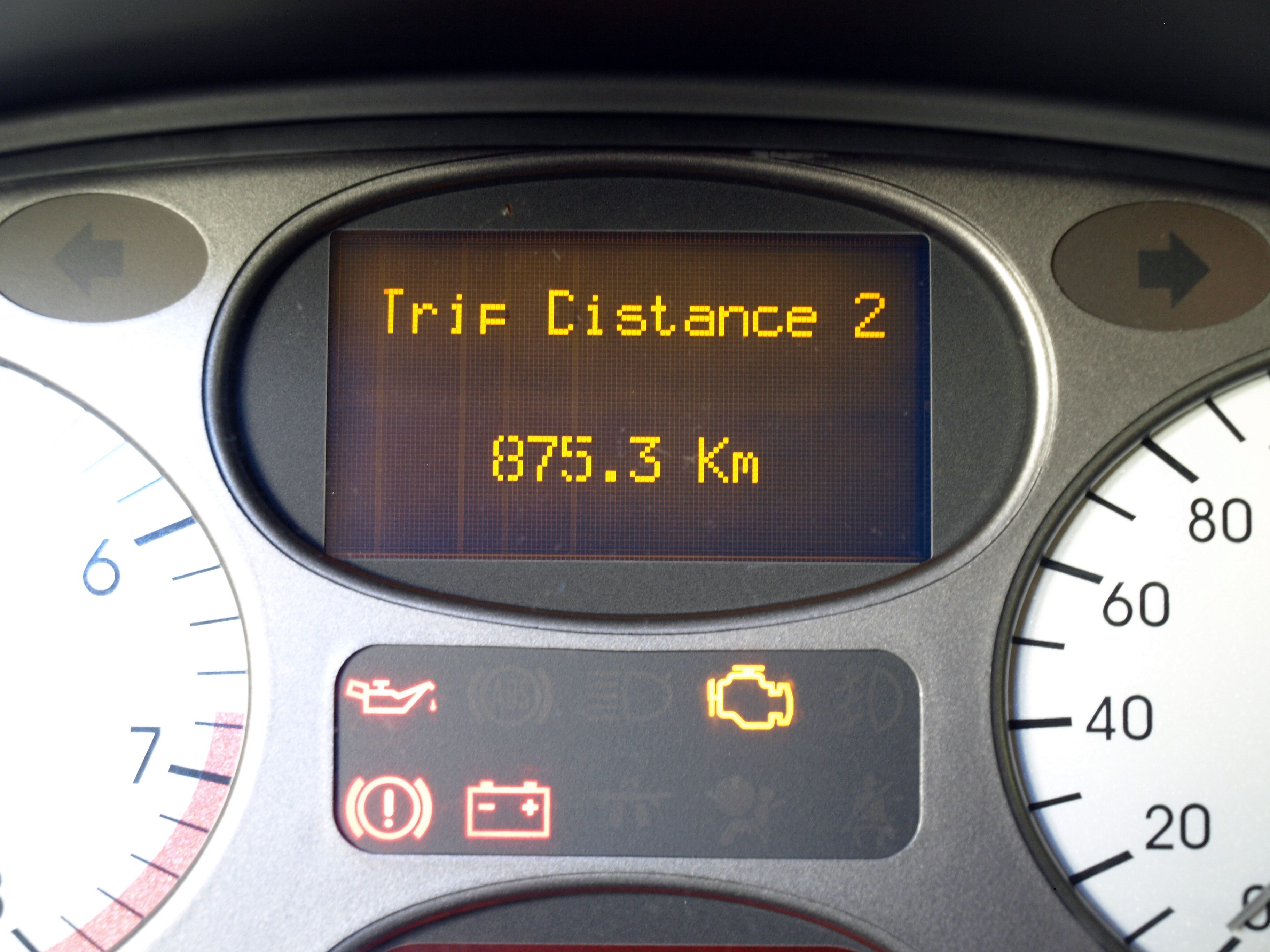

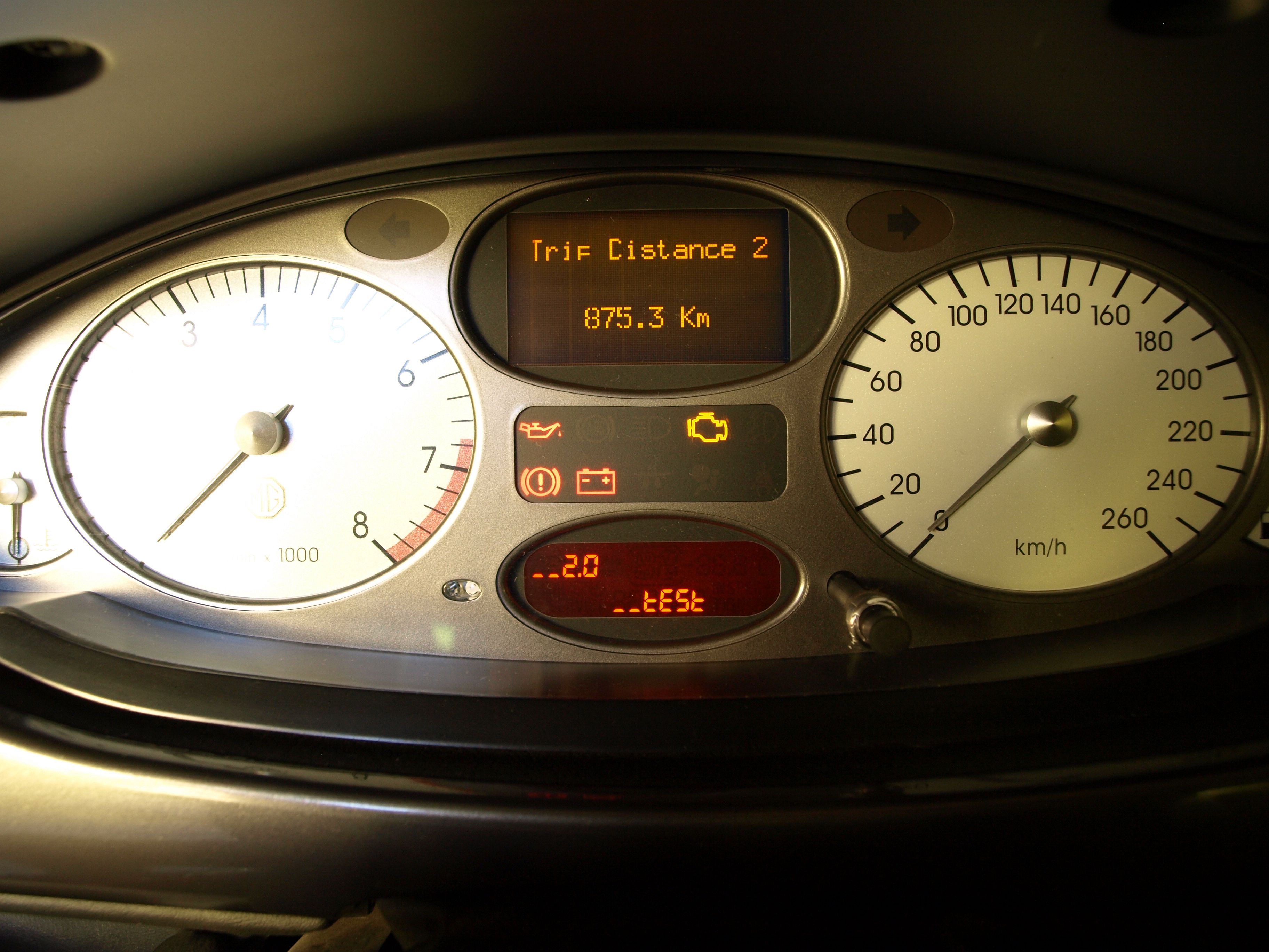

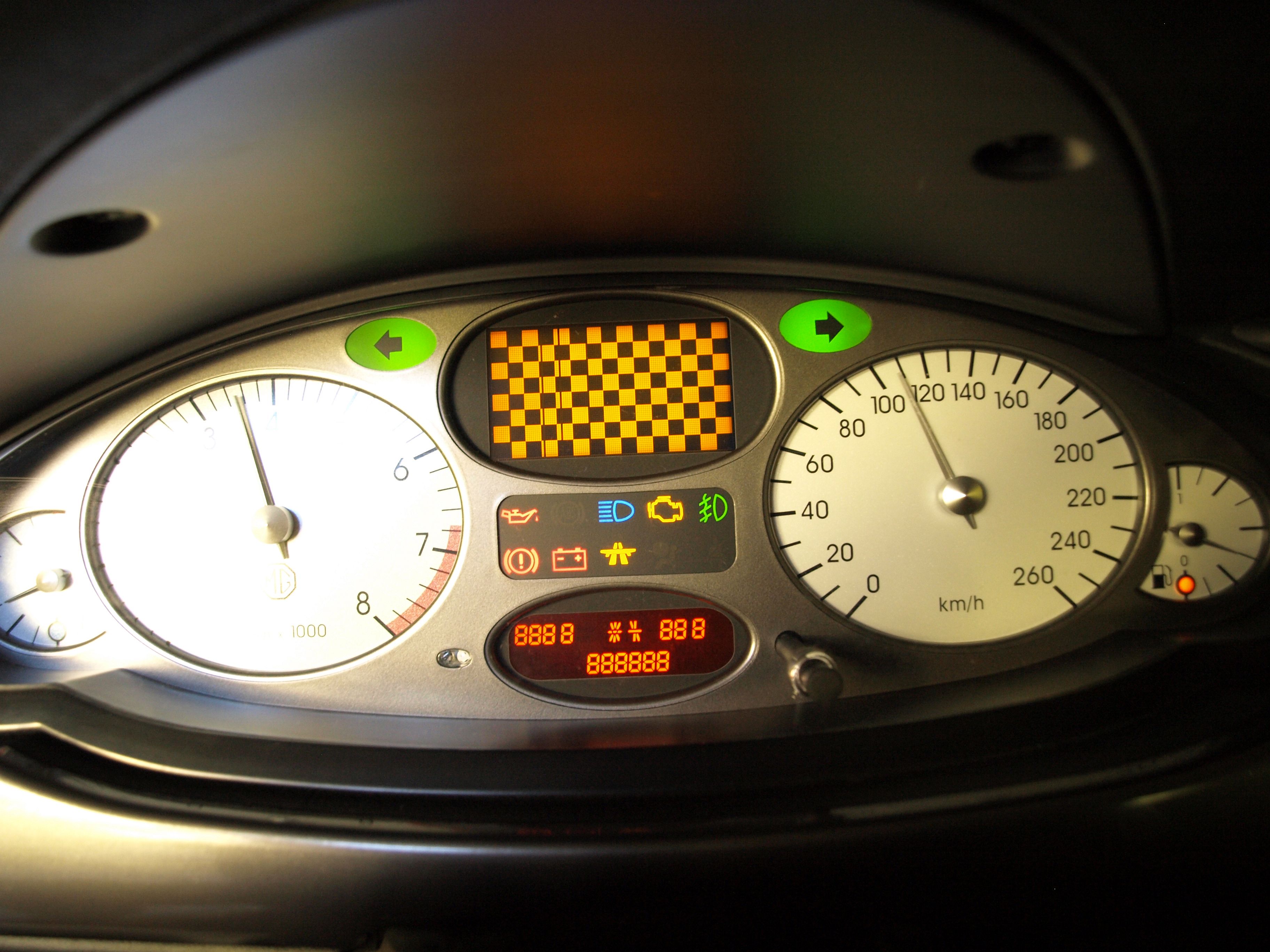

Protože co se týká kutilství na ZTT, tak samý neúspěch, rozhodl jsme se udělat něco s pitomýma čárama na palubním displeji. No a co se nestalo? Celý jsem to rozdělal, rozmasakroval, přepájel a bylo to k ničemu, protože problém je v spoji mezi částmi spojovacího pásku k displeji. Takže to dopadlo tak, že je to možná tak ještě horší....

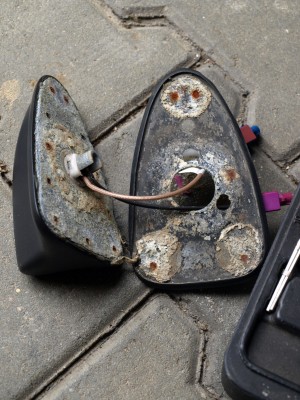

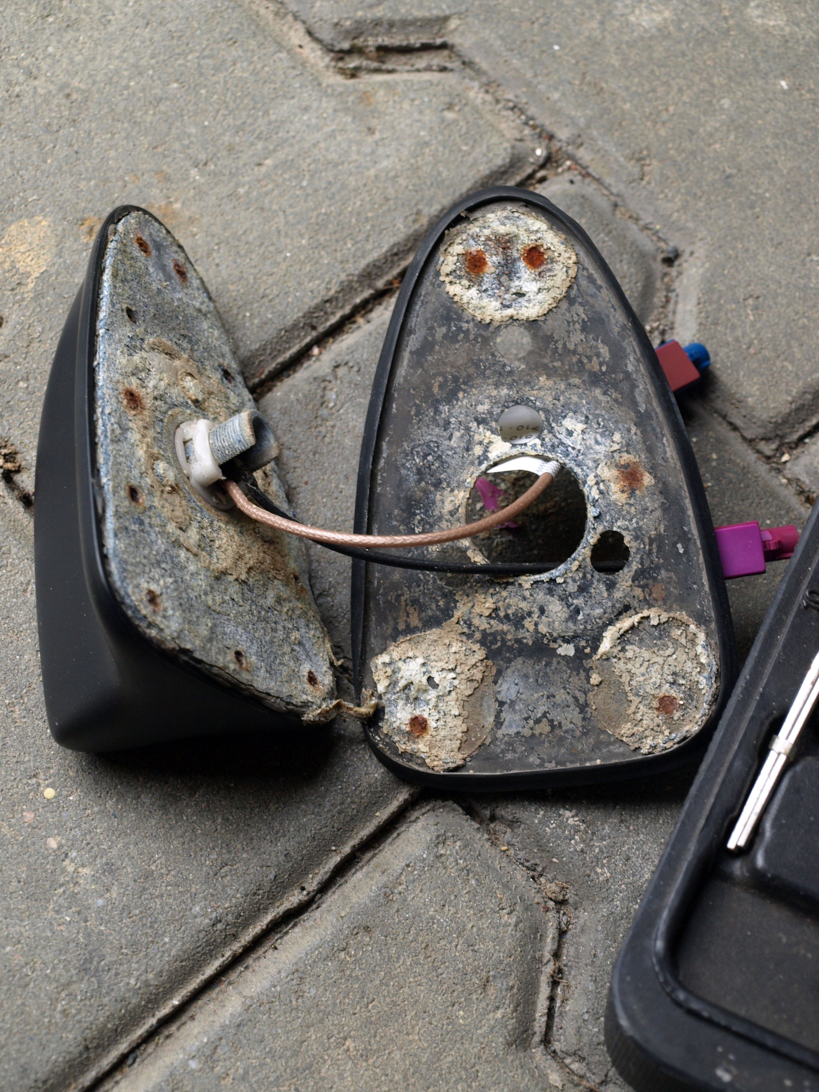

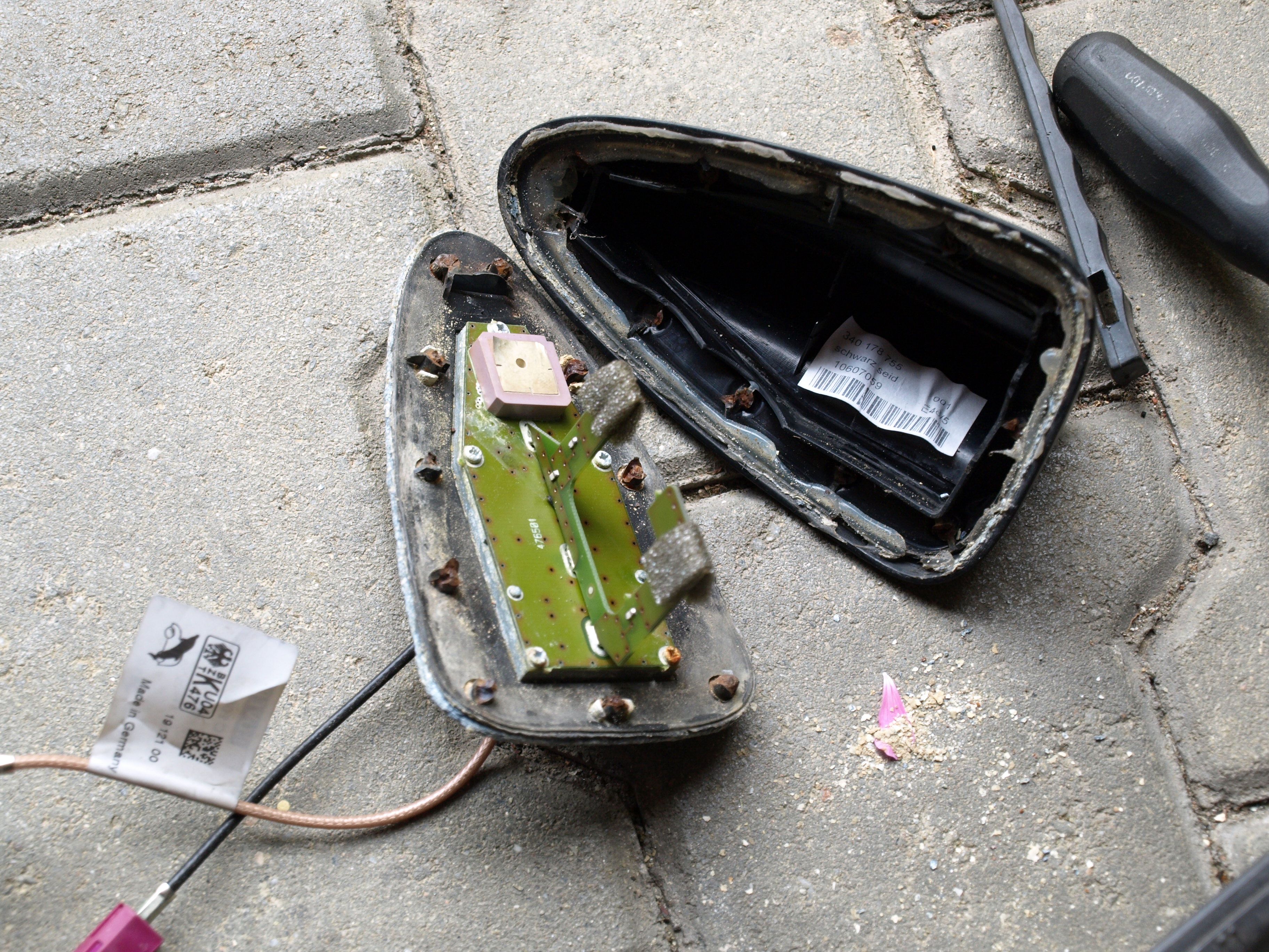

Dobře... po rozhovoru s Mirdou jsem se utvrdil v tom, že GPS má problém s anténou. Nabuzen jsem tedy uvolnil zadní část stropnice (zadní klipy jsou kovové a je dobré je odšprtnout plochým šroubovákem a nemasakrovat to ručmo násilím). I tak mám dodřené ruce od toho, jak se k matici ploutvičky pitomě dostává. Po sejmutí ploutvičky jsem se rozhodl vyhledat blba, co navrhl technické řešení. Základna je totiž z hliníku, který je samozřejmě totálně zhnilý a nabobtnalý. K plastovému svršku je to přiděláno nějakýma 11 torx vruty, které už ani neměly hlavičku. A ono už to na nich ani nedrželo. Držel to jen silikon, který to měl rádoby vytěsnit... uvnitř také fuj, takže se nedivím, jestli to tu anténu nebere. Dohromady jsem to opět slepil silikonem, ale jak to bylo celé nabobtnalé vypouklé, tak to i přes to gumové těsnění nechtělo na střechu sedět. Grande finále bylo to, že matice na tom vykrojeným závitu strhla závit, takže jsem to celé vrátil na střechu nalepené silikonem, protože mám samozřejmě obavu, aby mi nezatékalo... prostě kukněte na foto.... a shrnuto... supr den.... bo to nebylo všechno - viewtopic.php?f=35&t=5176&start=585#p111755

Podivej se na bocni okna zda tam neni taky antena na GPS kdyz nebyla ploutev tak to bylo na okne ,mozna staci jen prepojit kablik a bude po proble ;) mu

taky mam carky na display ze zacatku to bylo jen jeden prouzek kdyz byla zima ted je jich tam nekolik. Taky jsem chtel zkusit vycistit a prohrat, ale koukam ze to nema smysl :)
http://www.the75andztclub.co.uk/forum/s ... t=lcd+line

Na bocích pod střechou je anténa pro televizi a na druhé straně pro rádio. Jinou jsem nenašel. Takže v podstatě, pokud by měl někdo anténu ze sedanu, tak beru všemi deseti ;-)
O tom displeji jsem ještě něco hledal a je to marné. Buď přepájet z funkčního a nebo lépe přeletovat EPROMku ze svého panelu na funkční. U mě je problém v předělu mezi dvěma částmi pásku, co jde k displeji. A to se fakt opravit nedá. Leda že by to bylo tepelně odolný, tak to přežehnout horkovzduškou.

Display je shodný s nějakou E46 od vrtule a ty umí někdo v ČR vyřešit - cca 1500,-
Příspěvek od Trunda » pon srp 11, 2014 11:12
Říkal jsem si, že by to mohlo být s nějakou vrtulí shodné... ale šel bych do toho jedině, pokud bych si to mohl vyřešit sám. 1500,- za to nikomu nedám ;-)
