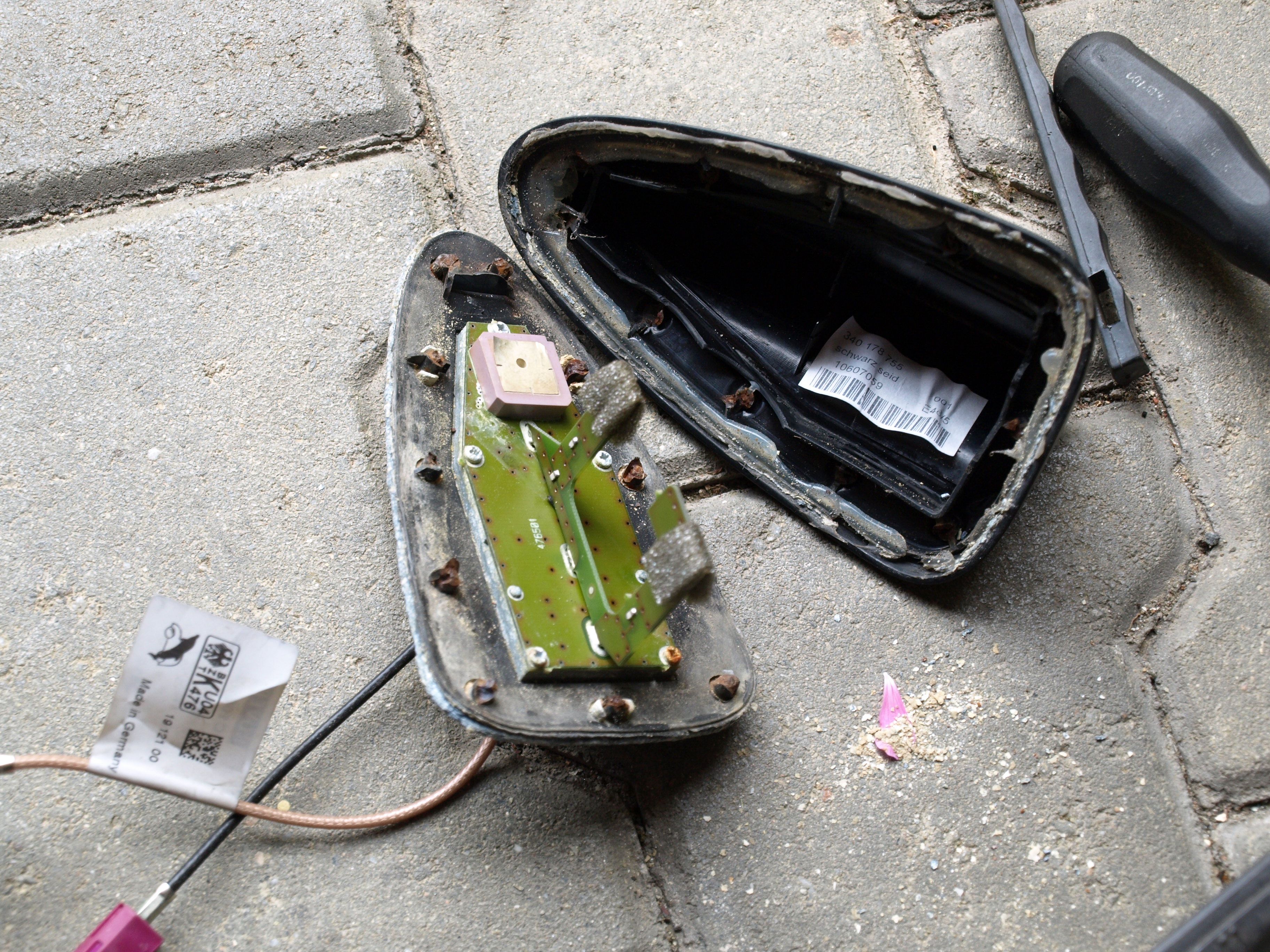

Dobře... po rozhovoru s Mirdou jsem se utvrdil v tom, že GPS má problém s anténou. Nabuzen jsem tedy uvolnil zadní část stropnice (zadní klipy jsou kovové a je dobré je odšprtnout plochým šroubovákem a nemasakrovat to ručmo násilím). I tak mám dodřené ruce od toho, jak se k matici ploutvičky pitomě dostává. Po sejmutí ploutvičky jsem se rozhodl vyhledat blba, co navrhl technické řešení. Základna je totiž z hliníku, který je samozřejmě totálně zhnilý a nabobtnalý. K plastovému svršku je to přiděláno nějakýma 11 torx vruty, které už ani neměly hlavičku. A ono už to na nich ani nedrželo. Držel to jen silikon, který to měl rádoby vytěsnit... uvnitř také fuj, takže se nedivím, jestli to tu anténu nebere. Dohromady jsem to opět slepil silikonem, ale jak to bylo celé nabobtnalé vypouklé, tak to i přes to gumové těsnění nechtělo na střechu sedět. Grande finále bylo to, že matice na tom vykrojeným závitu strhla závit, takže jsem to celé vrátil na střechu nalepené silikonem, protože mám samozřejmě obavu, aby mi nezatékalo... prostě kukněte na foto.... a shrnuto... supr den.... bo to nebylo všechno - viewtopic.php?f=35&t=5176&start=585#p111755

Podivej se na bocni okna zda tam neni taky antena na GPS kdyz nebyla ploutev tak to bylo na okne ,mozna staci jen prepojit kablik a bude po proble ;) mu

Na bocích pod střechou je anténa pro televizi a na druhé straně pro rádio. Jinou jsem nenašel. Takže v podstatě, pokud by měl někdo anténu ze sedanu, tak beru všemi deseti ;-)
