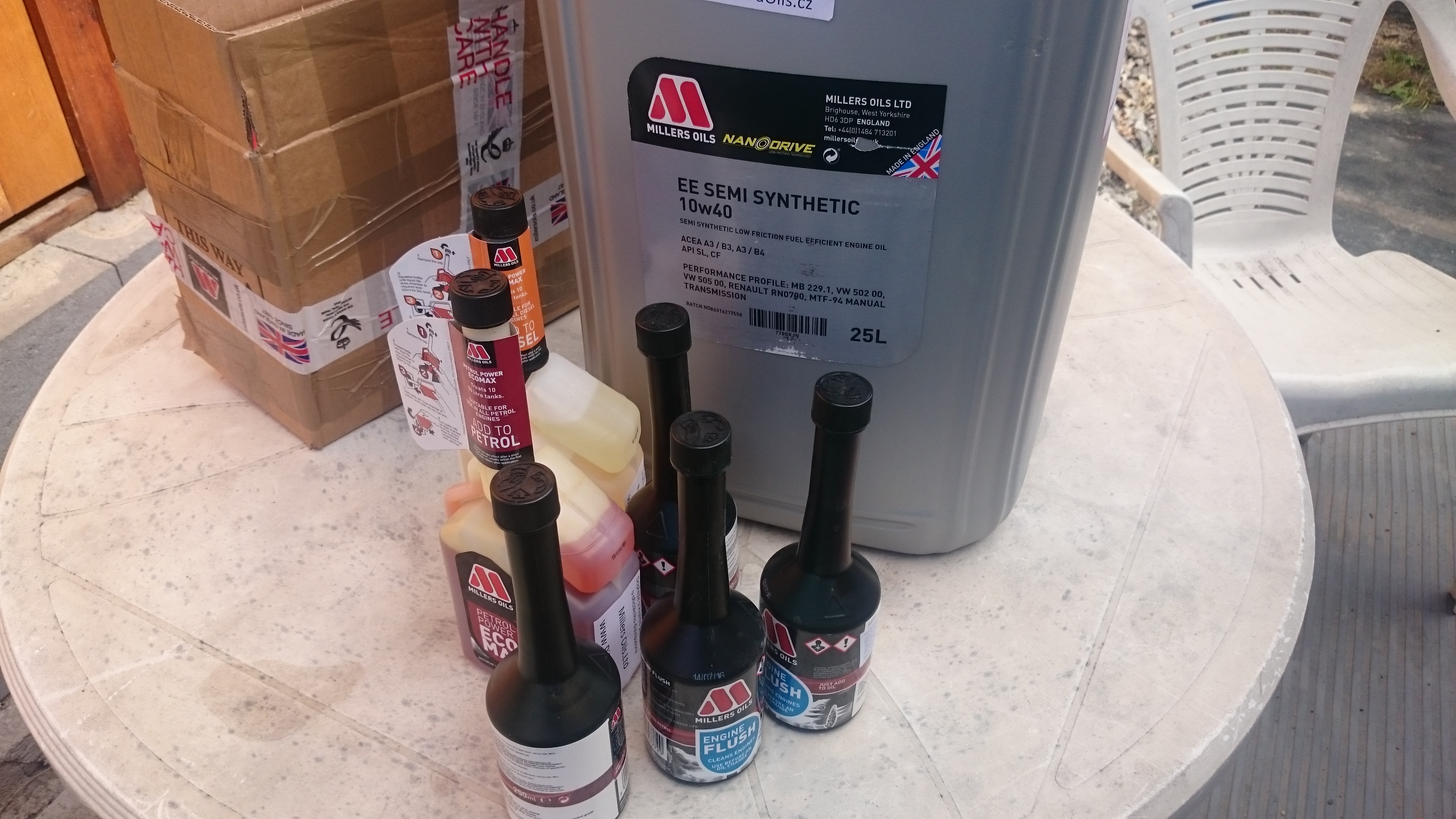

Re: Motorový olej - auto s min. nájezdem (K-series)
Tak jsem se s tím olejem zařídil sám, našel jsem tady v okolí oficiálního distributora.
