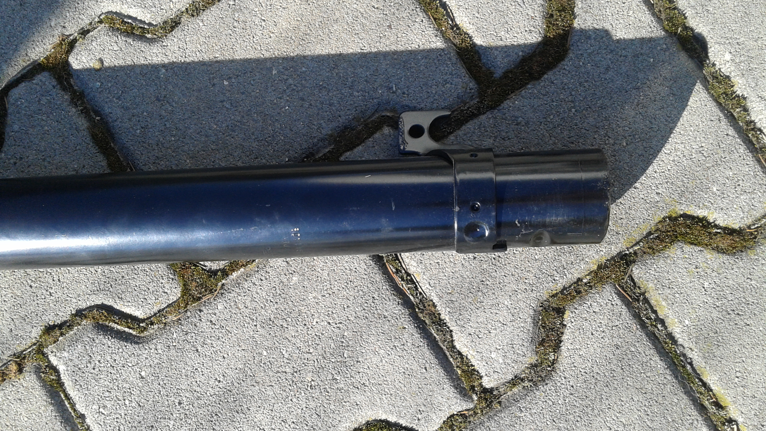

No možná by stačilo kdybych se pořádně podíval na ten nový tlumič kde je jasně vidět ploška :oops:
No tak příště to snad bude lepší :idea:

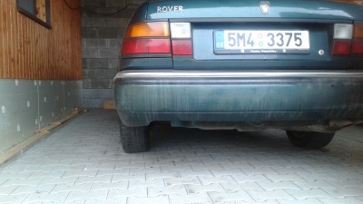

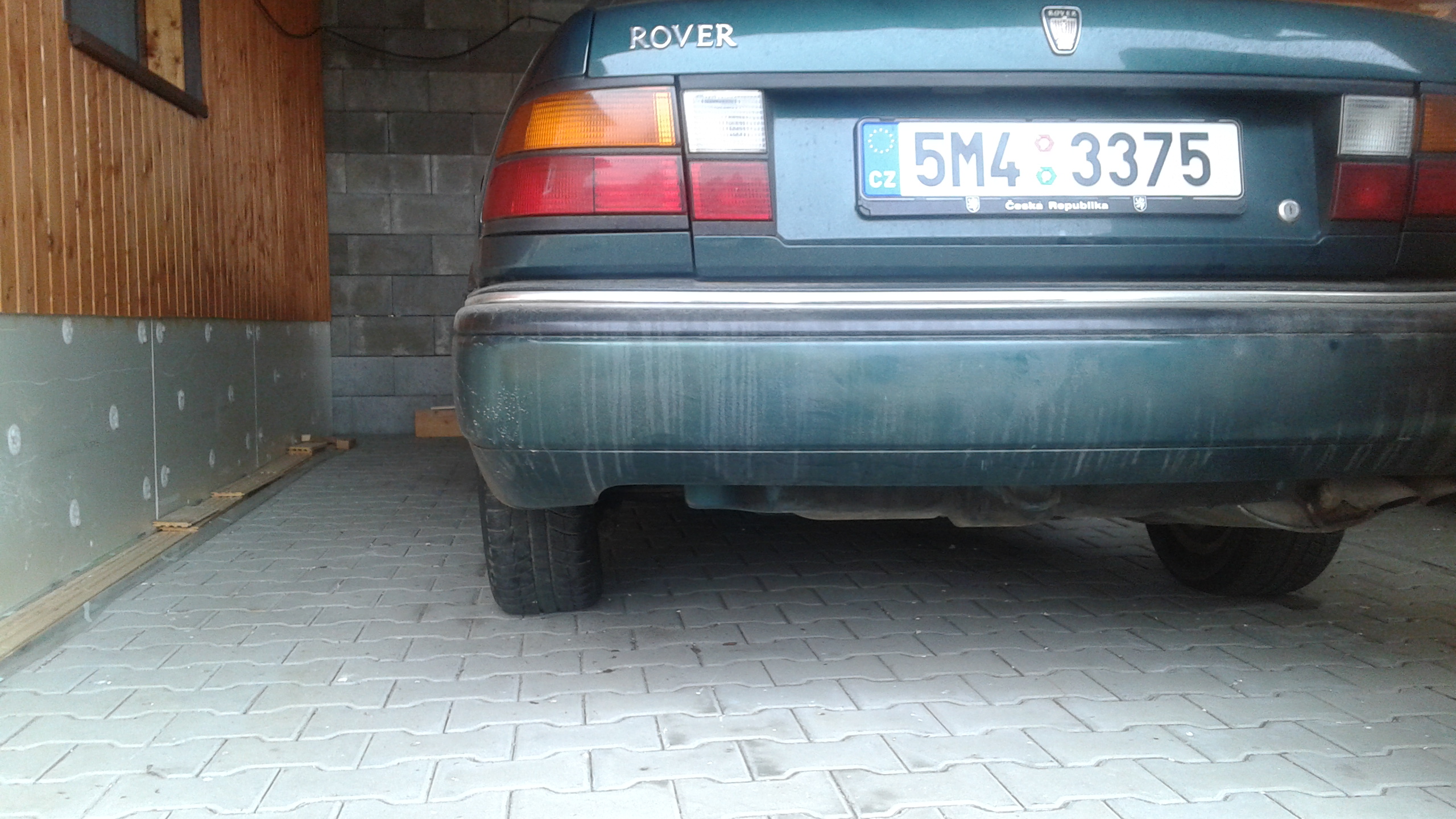

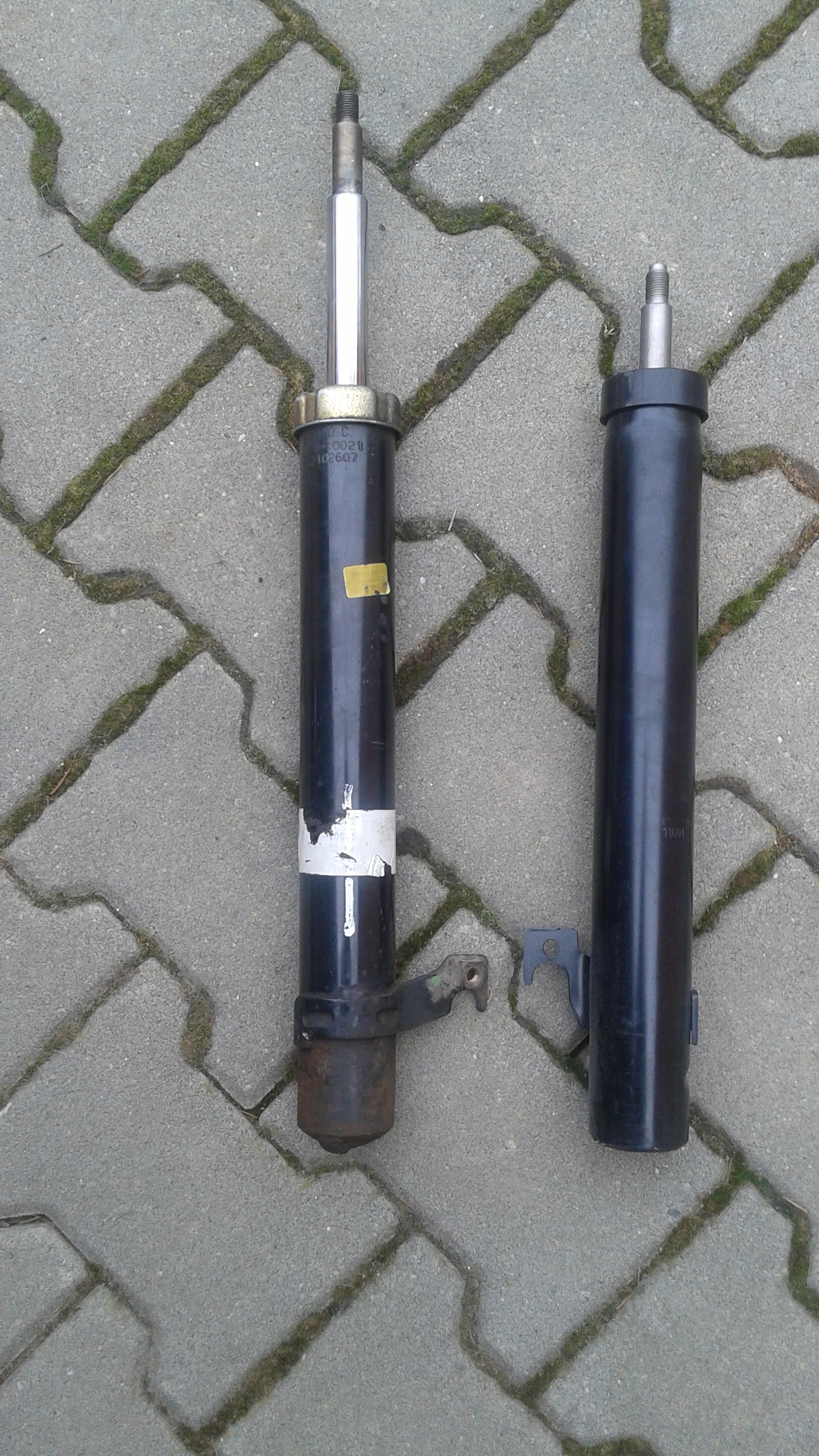

Jsa místním osazenstvem poučen o správném postupu výměny tlumičů jsem to dnes krásně napohodu vyměnil :lol: , ale bohužel i s novým tlumičem má kolo stále špatný sklon - takže poslední možností je výměna celé těhlice :evil:, kterou samozřejmě nemám. Naštěstí je to vzadu tak to asi na STK řešit nebudou, ale opravit to musím už kvůli špatnému sjíždění pneumatik a samozřejmě bezpečnosti.
Do konce týdne ještě vyměním přední kotouče a desky
vlevo starý, vpravo nový tlumič

Tak to je nemilé :-( Nicméně je to celkem zajímavé zjištění, které mi možná pomůže odhalit příčinu špatného odklonu na přední nápravě u obou XW. Ta těhlice je prostě slabá a časem se ohýbá (u tebe to tedy bude příčinou nějakého bočního nárazu) a proto taky začali od roku 2000 dávat těhlice silnější. Takže fakt zvážím implantování té silnější.
