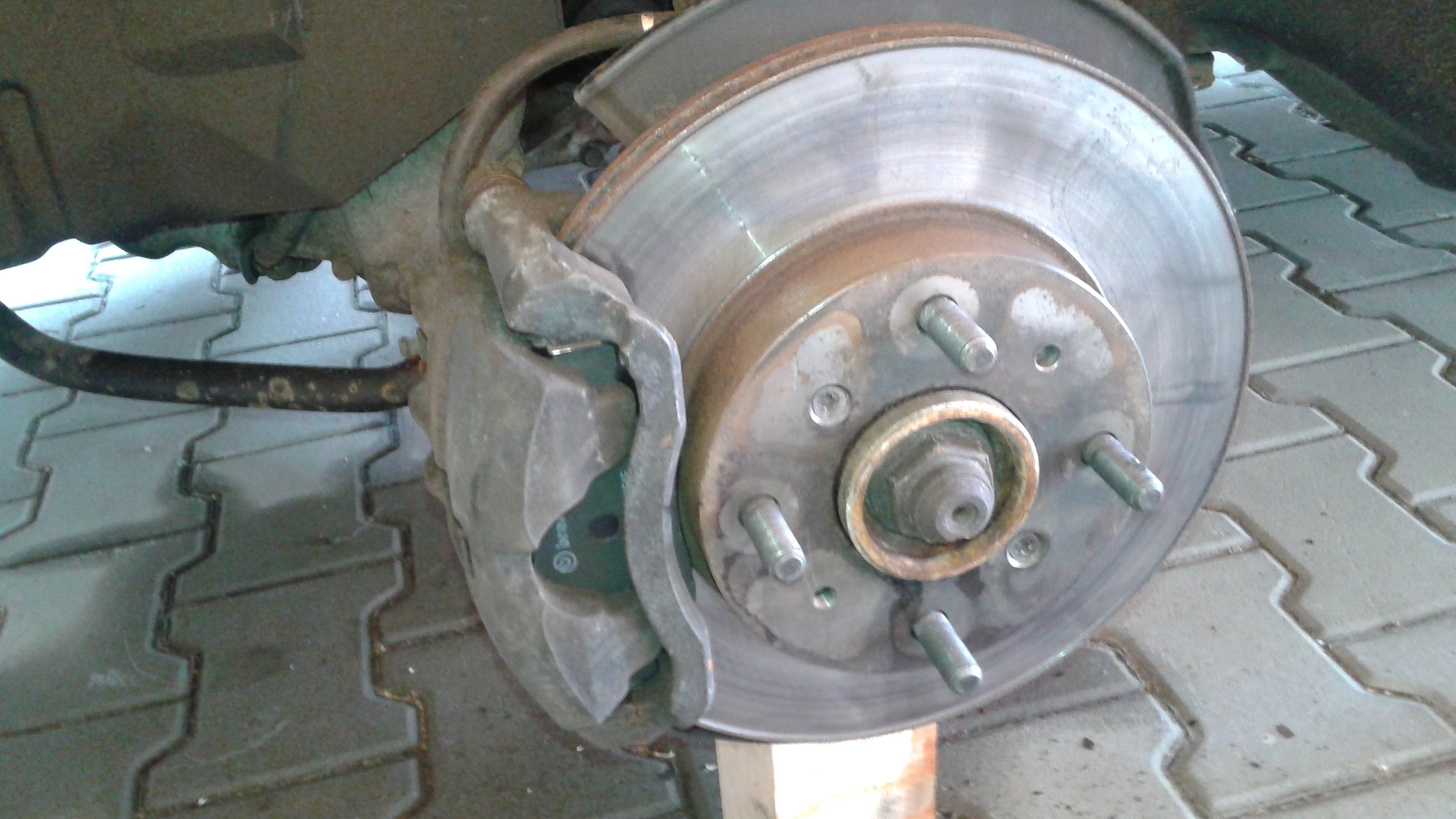

Trundo, pročpak nejsou staré desky dobré na nové kotouče ?
Příspěvky: 2130
Re: Rover 827 Si, r.v. 1995
Příspěvek od J0hny » ned bře 01, 2015 12:23
Myslým že proto že kotouče stojí 2xtolik co desky a zbytečně si zajedeš kotouč na ty starý, pokud jsou ještě jetý dokulata od starýho kotouče tak to dlouho nebude brzdit jak má a zatím ti zreznou kraje kotouče, musíš je teda srovnat a tím je zase ubereš a už to nemá cenu, nehledě na to, že jsou taky zezadu zrezlý, hnusný a upečený :lol:

Blbost. Pokud mám kvalitní desky, dobrře zajeté, tak je maximálně trochu líznu, aby byly dokonale rovné a klidně použiju. Naopak, nové kotouče se někdy doporučují zajíždět už zajetými deskami. Nový desky se vypalujou a to se ti difunduje do kotouče.

Tak jsem nakonec očistil původní kotouče a dal k nim ty nové desky. Co nejdřív koupím nové kotouče 262mm a ty větší 285 mm si schovám, třeba si časem pořídím vůz na který se budou hodit :idea:

Staré desky na nový kotouč ještě jakš takš jo, když se zbrousí a nejsou po obvodů rozsypané, ale naopak je to škoda desek. Na nový kotouče z nich budeš muset sebrat dost materiálu, aby byly pěkně rovný... tos dělat neměl a měl jsi chvilku počkat na nový kotouče.

Ty desky budou chvilu trvat, než si na ten křivý kotouč sednou, takže určitě ti to ještě nebrzdí tak, jak by mohlo. Strhnul jsi na těch kotoučích aspoň tu hranu? Jestli mají dobrou tloušťku, tak to pak jo... škoda ale, že jsi zainvestoval do železa, které je ti na nic... fakt by to nešlo vrátit? Že už to nemá ten odklon bude buď subjektivní pocit, nebo i ten tlumič byl trošku prohnutý, ale nějakým zvedáním na heveru to ovlivnit fakt nemůžeš ;-)

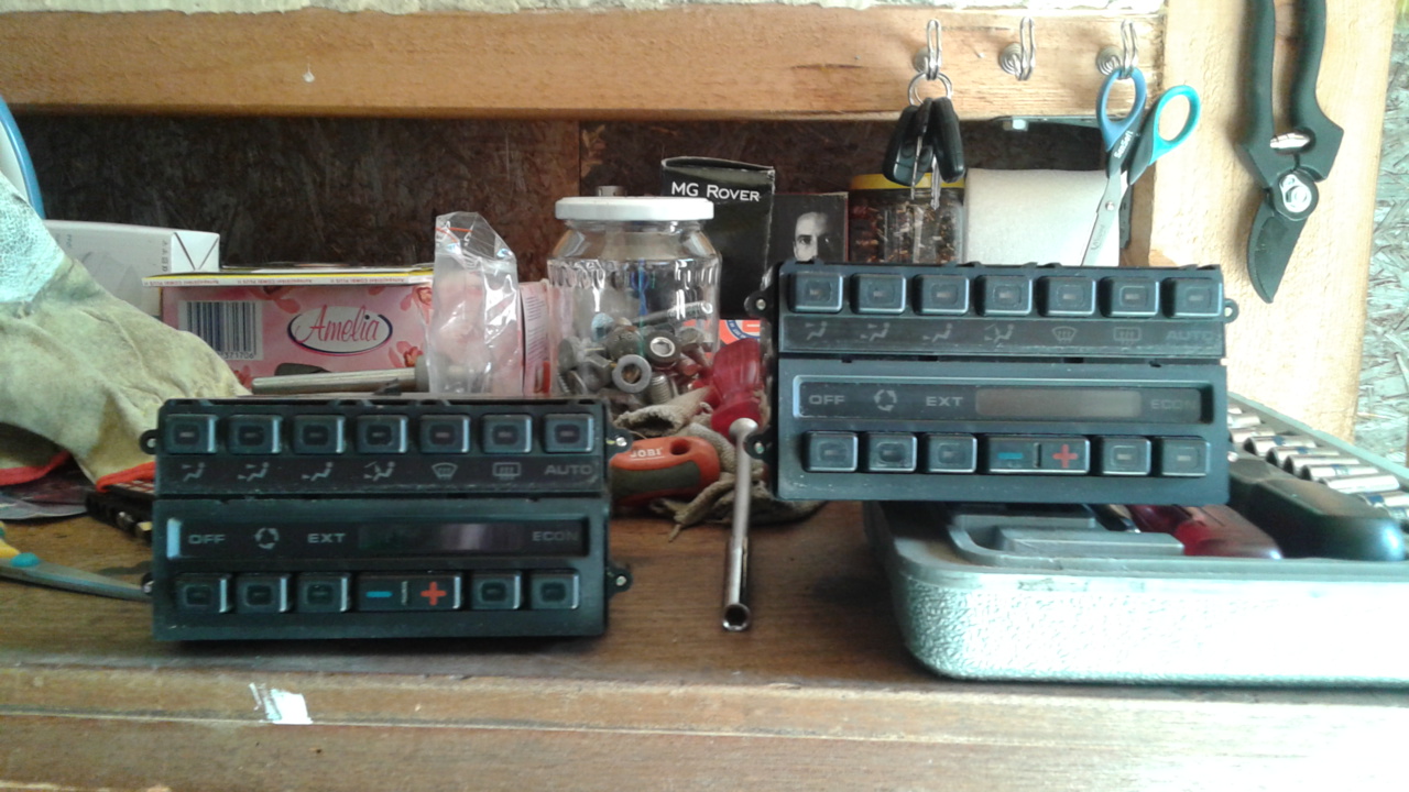

Jelikož mi včera přišly nějaké díly od MH, tak jsem se dnes vrhnul do výměny předních kotoučů tentokrát už konečně těch pro mě správných 262mm :-D a také jsem vyměnil vnitřní panel ovládání klimatizace, protože na tom mém původním nebyl dobře čitelný displej.

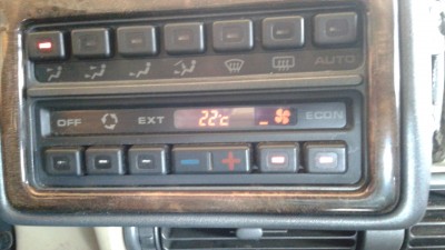

Ahoj Karle,
jestli dobře koukám (2. fotografie), to podsvětlení je řešeno žárovičkami s takovými navlečenými gumovými barevnými čepičkami?
Příspěvek od Karel825 » sob dub 04, 2015 17:07
Ano mám stejný dojem, je to podsvícení na levé straně palubky, konkrétně kontrolky mlhovek a tempomatu. Právě ta u toho tempomatu s tou prasklou čepičkou mi nesvítí, ale switch je funkční.Rozborka je otázkou chvilky, tak to brzy pořeším 8)
