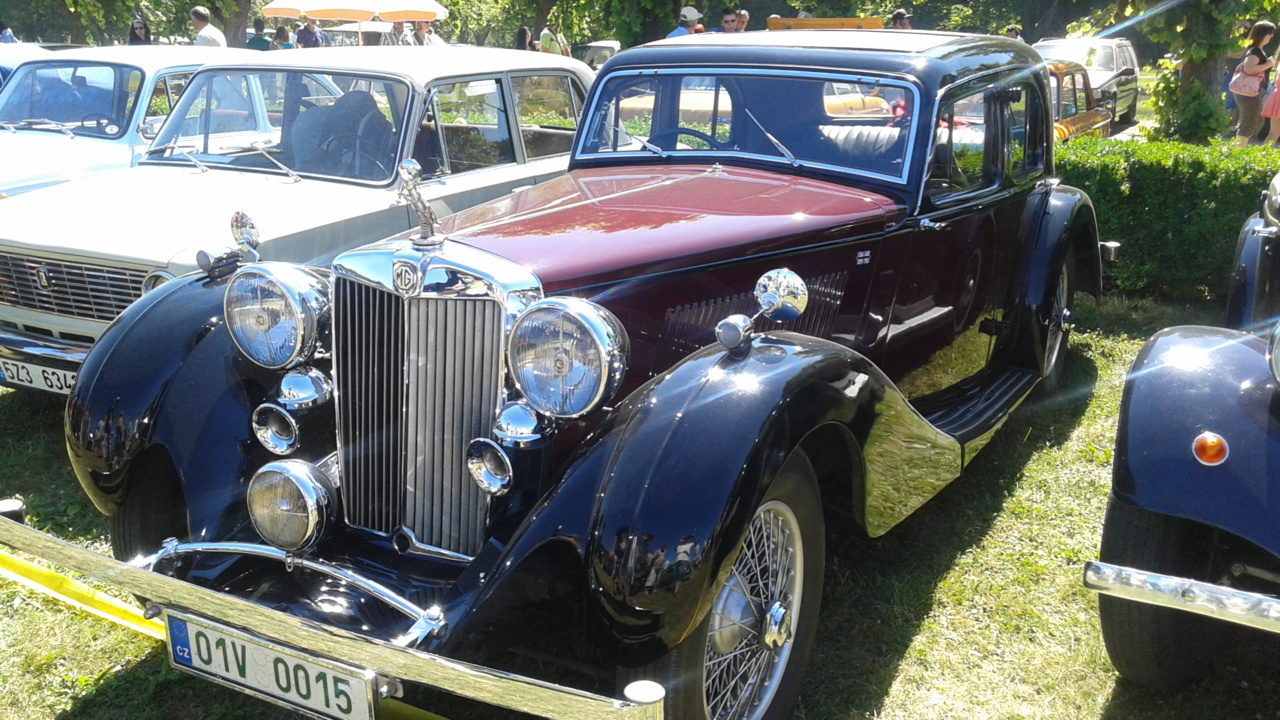

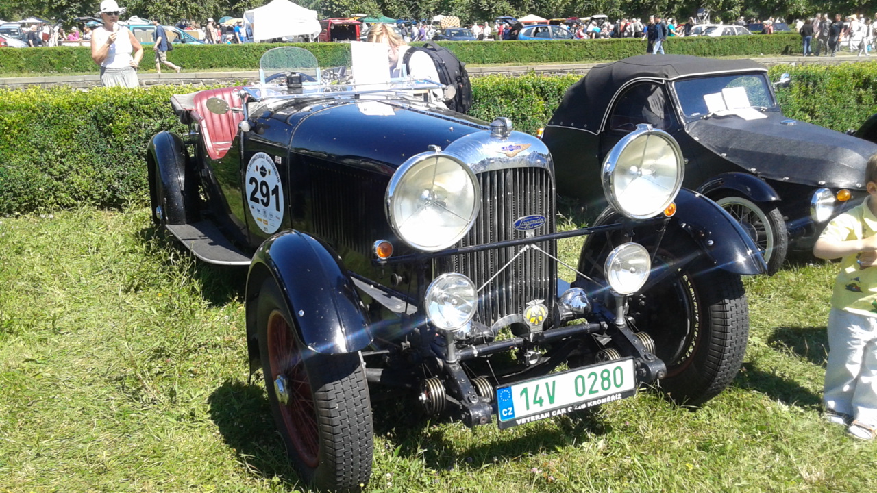

Přikládám pár fotek ze setkání vetránů v Holešově :wink:
Hodně zdejších exponátů bylo k vidění i ve Slavkově. V Holešově byla hlavním problémem prašnost povrchu v parku, díky tomu byly všechny stroje během cca dvou hodin pokryty vrstvou,po které by se dalo psát prstem :cry: , ale líbilo se mi tam msm:

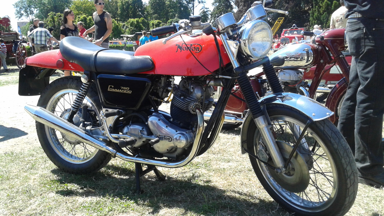

Pro milovníky jedné stopy(třeba Andern) jsem vyfotil dva krásné motocykly značky Norton :o

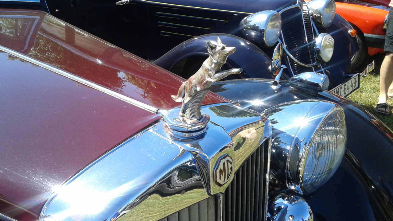

Jen tak pro upřesnění to MG na prvních třech fotkách jsem neznal a podle stránky v odkazu je to typ SA moc velký fešák list:
http://auta5p.eu/vystavy/retro_2005/retro_005.php
