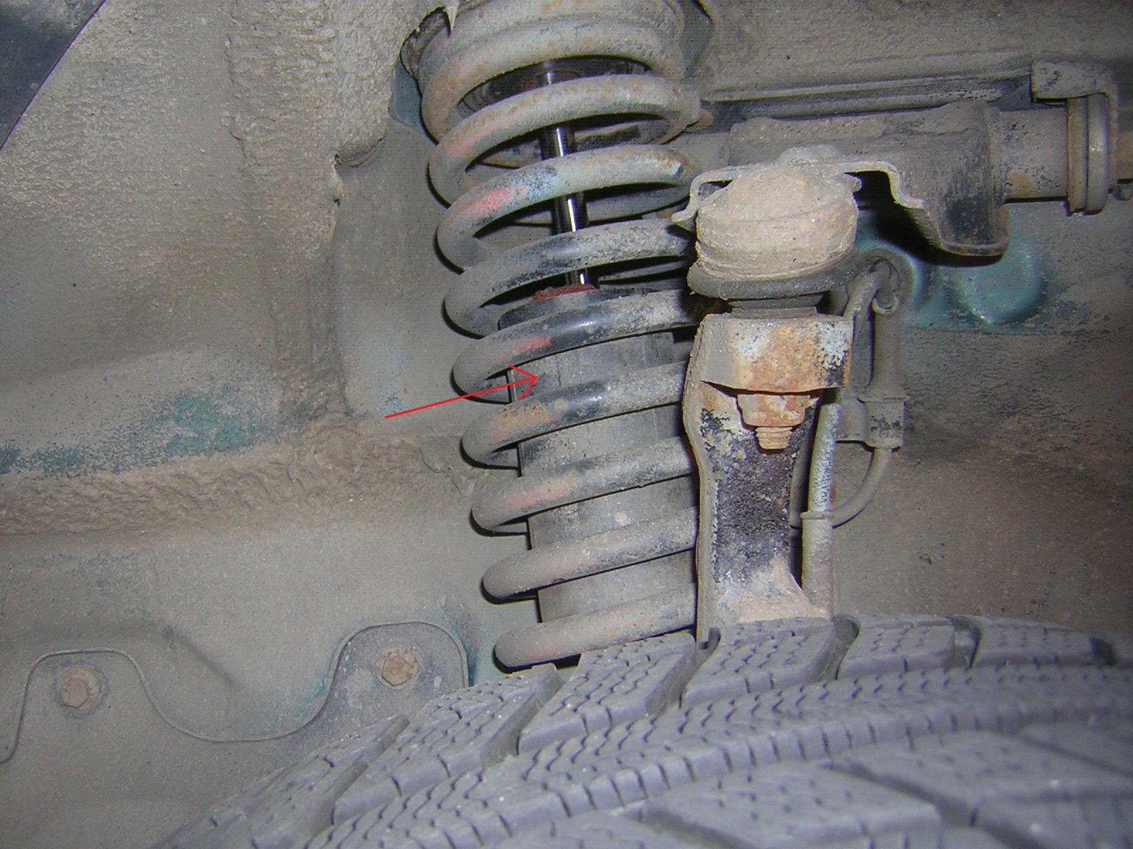

Příspěvek od Karel825 » čtv říj 09, 2014 18:22
Dnešní kontrola kompletnosti předního tlumiče :(

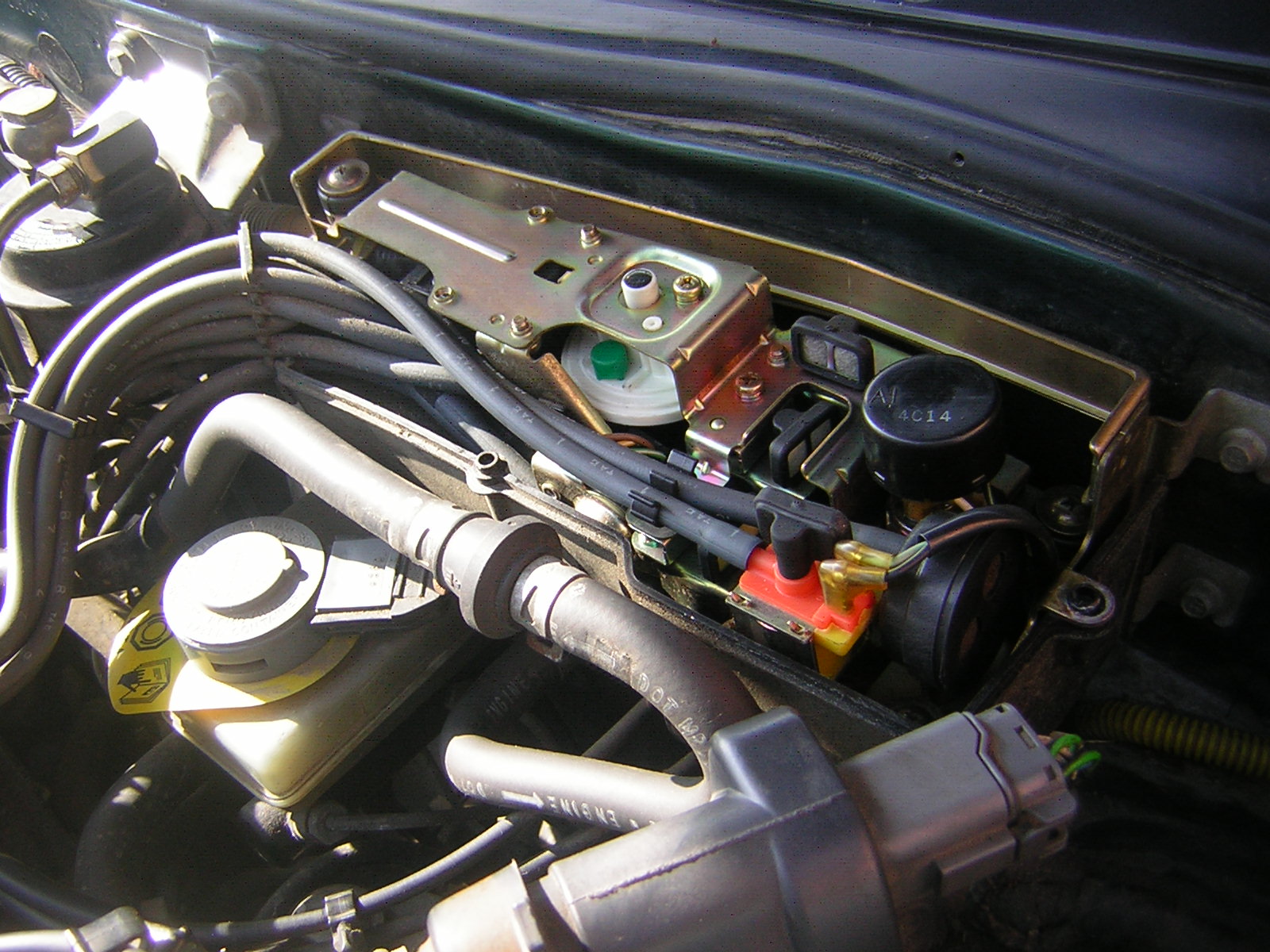

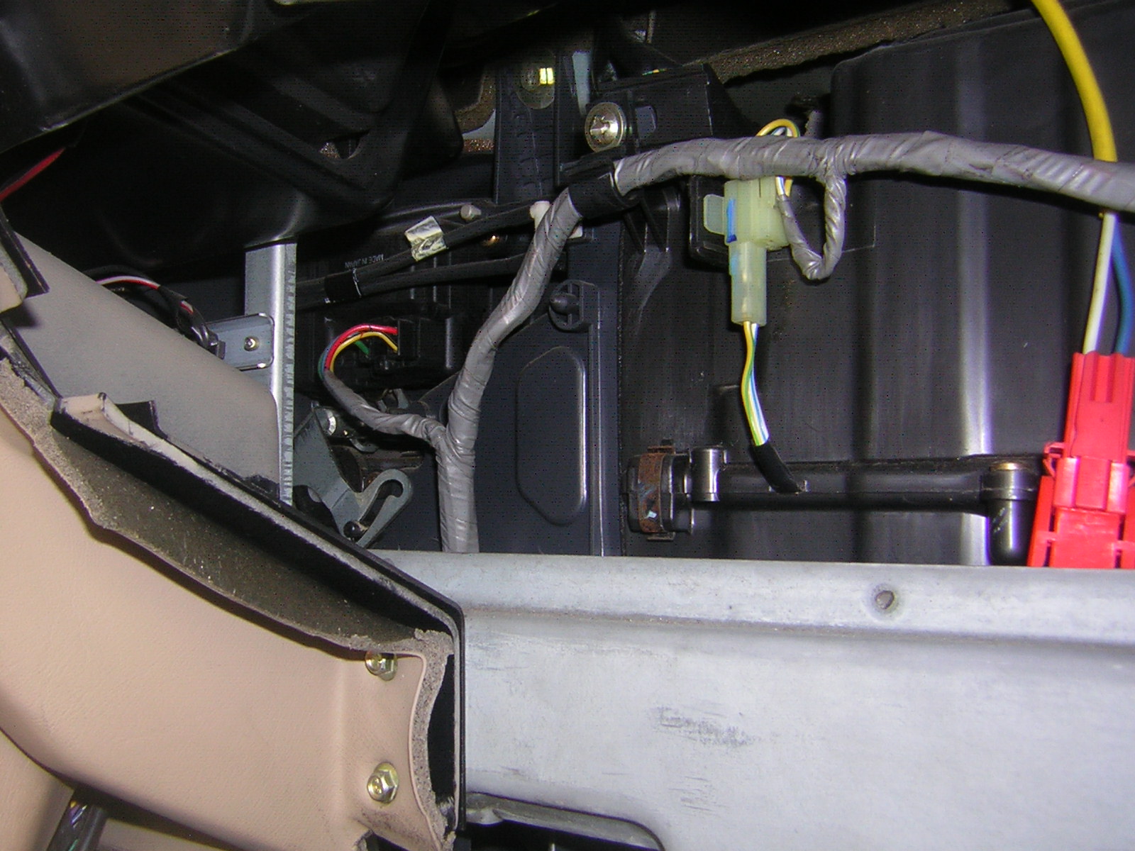

Dnes jsem se kromě naaplikování přípravku Nanostěrače na všechna skla a přední světla, pokusil zjistit proč topení stále topí, celý systém jak jsem pochopil z nákresu na Rimmerbros je zdá se ovládán podtlakem, jehož součástí jsou mimochodem i obě hadičky, které jsem měl prasklé a po zkrácení obou již nikde nic nefučí, ale změna žádná :( Nicméně po otevření controlboxu kde všechny hadičky končí se na mě vyhrnulo cosi neskutečného a tím jsem v motorovém prostoru skončil :lol: Po demontáži kastlíku před spolujezdcem jsem se dostal k tělesu topení a klimy, ale zde se zdá být všechno zapojeno tak jak je to podle schématu :idea: , přepínání směru foukání funguje, klapka vnitřní cirkulace také a i ventilátor mění rychlosti jen ta teplota je pořád naplno ať ubírám nebo přidávám vzek: Alespoň jsem si vyčistil vstup pro ventilátorek chlazení jednotky klimy a dál budu pokračovat asi až po naplnění klimatizace, která zřejmě pro nízký nebo žádný tlak chladiva nenabíhá, ale předpokládám, že její nefunkčnost by neměla mít na problém s topením vliv :idea: . No co, každý den není posvícení ;)

Někde na chladícím okruhu motoru je odbočka do topení a na tom musí být nějaká klapka... tak zjistit zda-li funguje ;-)

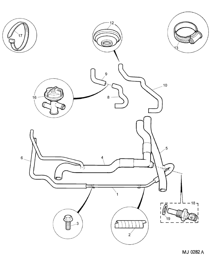

To už mám naštudované ovládá to takový jeden bazmek pozice č.16
http://www.rimmerbros.co.uk/Item--i-GRID004435
Podle toho co jsem si díky překladači přelouskal na níže přiloženém odkazu je to běžná závada, navíc podle vybavení SLi a nebo Sterling je ovládání spojeno i s klimou prostě skvělý systém, když to funguje, ale na údržbu nic moc :lol: nicméně já na to určitě příjdu :idea:
